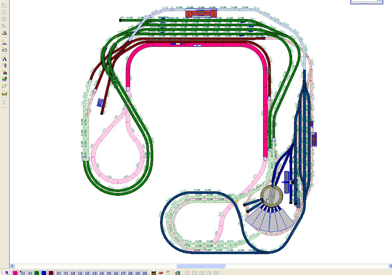

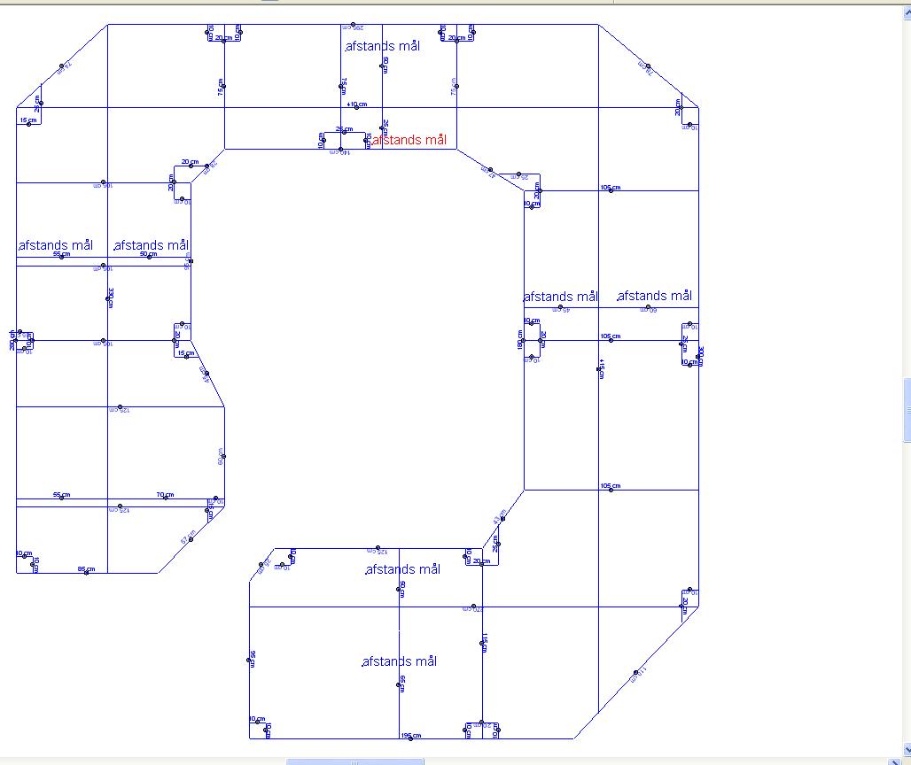

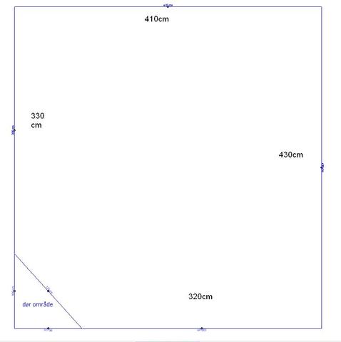

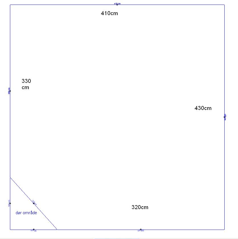

Hej jeg sider og tegner på ny bane og har da os tegnet en, men ville da lige hører jer hvis i havde et rum som mit, hvordan ville i evt. indrette en bane.
et af mine krav til en ny bane er at den må ikke, være bredere end at man kan nå over. har rimeligt svært ved at kravle rundt nede under banen.
meninger osv til tegnet bane er velkommen.
jeg sætter lige et par billeder på her med en plan jeg har lavet. og en tegning af rum. og billede af rum kan ses på min hjemmeside. http://www.ka-modeltog.dk/ny%20bane.htm
tog rum
grundplade til ny bane
nybane
Bibihest
Indlæg: 1.300
Kan ikke se målene på dit rum
ledprint.dk
http://ledprint.dk
Modstandsberegner
ka-modeltog.dk
Indlæg: 147
okay prøver lige at skrive dem på tegningen
Fin bane. Dog ville jeg lade venstre udkørsel være mere som den højre, specielt lade sporet gå ud fra "spor 2+3" frem for "spor 1+2" som i dag. Det vil gøre din drift mere harmonisk og give dig mere plads i venstre side til en større kurve.
problemmet med det er bare at så kan man ikke komme ind på spor 1 og 2 og kan heller ikke komme op til remise.
Sådan er det også ude i den virkelige verden.........

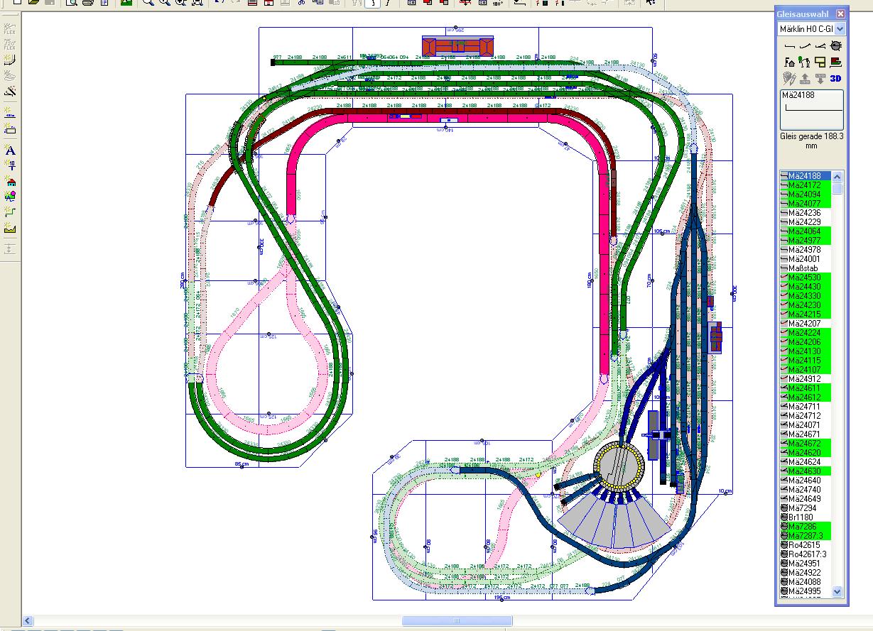

ka-modeltog.dk
Indlæg: 147
Så er sporplan rettet til, og jeg har lavet lidt ændringer, så nu er den færdig. og jeg er begyndt på min ramme. billeder af sporplan tegning og i 3D kan ses på min hjemmeside. Du er velkommen til at skrive din kommentar til sporplan.
http://www.ka-modeltog.dk/ Laughing out loud
Så er sporplan rettet til, og jeg har lavet lidt ændringer, så nu er den færdig. og jeg er begyndt på min ramme. billeder af sporplan tegning og i 3D kan ses på min hjemmeside. Du er velkommen til at skrive din kommentar til sporplan.http://www.ka-modeltog.dk/ Laughing out loud
Hejsa
Den ser spændende ud. Dog synes jeg, der er meget lidt sporstrækning mellem de 2 stationer. Er det meningen?
Derudover synes jeg, det virker forkert, at kunne køre direkte ud af en tunnel og ind på drejeskiven. Det virker lidt farlig, skulle skiftet være bleve stillet forkert. Jeg ville nok fjerne det skifte og bare føre banen rundt om remisen og så nøjes med ét adgansspor til remisen.
Ellers en spændende plan med kode køremuligheder

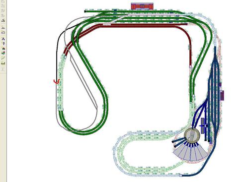

HejsaDen ser spændende ud. Dog synes jeg, der er meget lidt sporstrækning mellem de 2 stationer. Er det meningen?Derudover synes jeg, det virker forkert, at kunne køre direkte ud af en tunnel og ind på drejeskiven. Det virker lidt farlig, skulle skiftet være bleve stillet forkert. Jeg ville nok fjerne det skifte og bare føre banen rundt om remisen og så nøjes med ét adgansspor til remisen.Ellers en spændende plan med kode køremuligheder
hej tak for din kommentar. du har ret der er ikke langt mellem stationerne, det er fordi jeg har svært ved at få den lagt på en anden måde, jeg har prøvet at tegne den andre steder os, men syntes ikke det er lykkes godt nok endnu. angående det ekstraspor fra remisen, det skal ses sådan at toget kører ud derfra, og ikke ind. retning på vendesløfen ville være, højre om. det kan godt være at det spor bare skulles skrottes. Wink
Kunne du ikke blot lade stationen med de blå spor løbe under den med de grønne og så droppe det sporskifte, der ligger mellem dem. Så kunne der fra den blå løbe en skjult strækning, der kunne give forsinkelse mellem stationerne. Denne kunne du så lade komme frem nogle steder undervejs.
Jeg ville droppe det ekstra spor fra remisen. Forbilledligt, har man vist heller aldrig haft adgang direkte fra remisen og ud på strækningen - netop af sikkerhedsmæssige grunde, skulle et skifte være fejlstillet, kunne dette have fatale følger.
ka-modeltog.dk
Indlæg: 147
Kunne du ikke blot lade stationen med de blå spor løbe under den med de grønne og så droppe det sporskifte, der ligger mellem dem. Så kunne der fra den blå løbe en skjult strækning, der kunne give forsinkelse mellem stationerne. Denne kunne du så lade komme frem nogle steder undervejs.Jeg ville droppe det ekstra spor fra remisen. Forbilledligt, har man vist heller aldrig haft adgang direkte fra remisen og ud på strækningen - netop af sikkerhedsmæssige grunde, skulle et skifte være fejlstillet, kunne dette have fatale følger.
hej tak for de gode input til sporplanen, jeg har kikket lidt på det, og har ændret på tegningen, så der er noget længere mellem stationerne, og det ekstra spor som jeg havde sat på remisen er taget af. det godt at høre andres meninger, for nogen gange kan man se sig blind på en sporplan.

sidste nye billede af sporplan af ny bane
sidste nye billede af sporplan af ny bane 100308
"frede2300" skrev:
Må vi se den nye plan så? Smile Vi er jo nysgerrige!
hej ja det må du da. jeg havde bare ikke lagt den her ind, pga, så skulle jeg redigere billede ned i størelse, der var det nemmere at ligge ud på min egen hjemmeside. men nu du spørg så klipper jeg lige billede til.mvh: Wink
MEGET bedre Smile. Det fungerer langt bedre.
En lille ting. På den nederste plan: underste plan. Kan man ikke dreje det "lyserøde" spor lidt opad efter skiftet, så sporet kommer tættere på det lilla, så den efterfølgende kurve, der nu er en R1, kan blive til en R2?

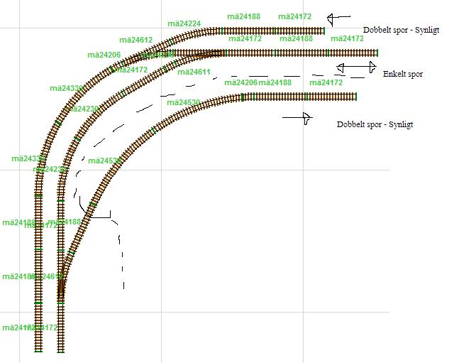

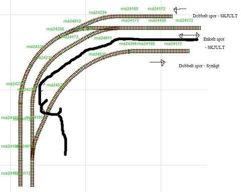

Jonas J
Indlæg: 48
Meget spændende plan du har fået udarbejdet. Jeg kan især godt lide, at du har fået lidt længere kørestrækning mellem de to stationer. Jeg har dog en lille bemærkning i forbindelse med afgreningen til den enkeltsporede strækning.
Jeg tror jeg vil gøre afstanden mellem det synlige og det usynlige spor på den dobbeltsporede strækning. Mellem de to spor, vil jeg så føre den skjulte del af den enkeltsporede strækning. Herved er det muligt gennem en simpel sporskiftekombination, at sikre fast højrekørsel på den dobbeltsporede strækning.
Jeg har forsøgt at illustreret mit forslag i nedenstående skitse (ej wintrack… beklager…!).
/ Jonas
Illustration
ka-modeltog.dk
Indlæg: 147
"Jonas J" skrev:
Meget spændende plan du har fået udarbejdet. Jeg kan især godt lide, at du har fået lidt længere kørestrækning mellem de to stationer. Jeg har dog en lille bemærkning i forbindelse med afgreningen til den enkeltsporede strækning. Jeg tror jeg vil gøre afstanden mellem det synlige og det usynlige spor på den dobbeltsporede strækning. Mellem de to spor, vil jeg så føre den skjulte del af den enkeltsporede strækning. Herved er det muligt gennem en simpel sporskiftekombination, at sikre fast højrekørsel på den dobbeltsporede strækning. Jeg har forsøgt at illustreret mit forslag i nedenstående skitse (ej wintrack… beklager…!)./ Jonas
hej tak for input kan godt se der faktisk er et problem med at komme ind på enkelsporet, det skal som det er nu gøres helt oppe fra stor station.
men de spor der går derunder kan ikke blive synlige. men tilgang til lille station(blå) skal ændres kan jeg godt se nu.
mvh: Smile
ka-modeltog.dk
Indlæg: 147
hej tak for input kan godt se der faktisk er et problem med at komme ind på enkelsporet, det skal som det er nu gøres helt oppe fra stor station.men de spor der går derunder kan ikke blive synlige. men tilgang til lille station(blå) skal ændres kan jeg godt se nu.mvh: Smile
nu har jeg ændret måden man kører op på den blå banegård. man kører op på den fra grøn farve og ud oppe i toppen, den bliver ensrettet.
nybane
Jonas J
Indlæg: 48
Jeg kan da lige se at jeg har lavet en lille fejl i min skitse… Beklager fejlen…
Det øverste spor, har jeg skrevet skulle være synligt. Det kan sagtens være skjult, som på din oprindelige plan. Har lige rettet skitsen.
Jeg kan i øvrigt godt li den synlige dobbeltsporede strækning nedenfor den grønne station. Måske fordi jeg godt kan li lange kørestrækninger… Laughing out loud
Din nye plan gør det dog stadig vanskeligt at få trafik i begge retninger på den blå station, såfremt du ønsker højrekørsel på den dobbeltsporede strækning.
/ Jonas
Illustration nok engang
Jonas J
Indlæg: 48
Jeg sad lige og kiggede lidt på den ny plan. Her fik jeg en lille ide, du muligvis kan bruge.
Jeg har lavet en skitse i paint. Jeg forestiller mig at den enkeltsporede strækning udgår direkte fra den grønne stations venstre side. Den første del af strækningen er synlig, med et fald mod et lavere niveau.
Strækningen fortsætter derefter i det skjulte. Jeg har indlagt en lille skjult krydsning inden strækningen kan forbindes til det blå spor.
Gennem denne sporføring har du mulighed lidt varieret kørsel mellem stationerne, samt trafik i begge retning på den blå station. Den sydlige udkørsel fra den blå station kan så fortsætte i den vendesløjfe du havde på din forrige plan.
Det kan godt være at der skal ”fifles” lidt med den helt præcise sporføring, førend der er tilstrækkelig niveauforskel. Laughing out loud
/ Jonas
KA - plan1

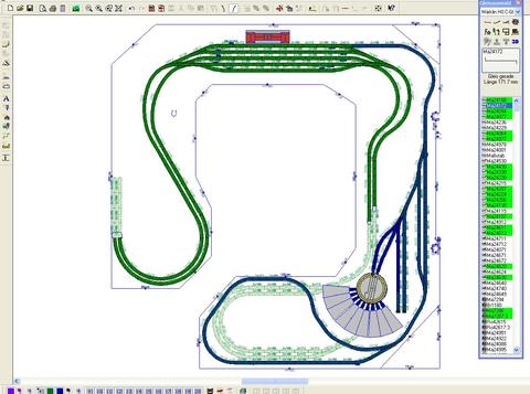

ka-modeltog.dk
Indlæg: 147
"Jonas J" skrev:
Jeg sad lige og kiggede lidt på den ny plan. Her fik jeg en lille ide, du muligvis kan bruge.Jeg har lavet en skitse i paint. Jeg forestiller mig at den enkeltsporede strækning udgår direkte fra den grønne stations venstre side. Den første del af strækningen er synlig, med et fald mod et lavere niveau. Strækningen fortsætter derefter i det skjulte. Jeg har indlagt en lille skjult krydsning inden strækningen kan forbindes til det blå spor. Gennem denne sporføring har du mulighed lidt varieret kørsel mellem stationerne, samt trafik i begge retning på den blå station. Den sydlige udkørsel fra den blå station kan så fortsætte i den vendesløjfe du havde på din forrige plan.Det kan godt være at der skal ”fifles” lidt med den helt præcise sporføring, førend der er tilstrækkelig niveauforskel. Laughing out loud / Jonas
der er rigtig mange gode måder, man er faktisk kun begrænset af plads. her er så en anden ide til mulighed for tog i begge retninger.
nybane1203
Jeg synes, det er blevet virkelig godt. Jeg tror dog, jeg ville prøve at skrive banen ud i 1:10 og så lave noglehøjdeangivelser på strækningerne, da jeg synes, der er mange strækninskrydsninger, der godt kan se ud til at kræve lidt kraftige stigninger, for at kunne realiseres. Bare for at være på den sikre side.
