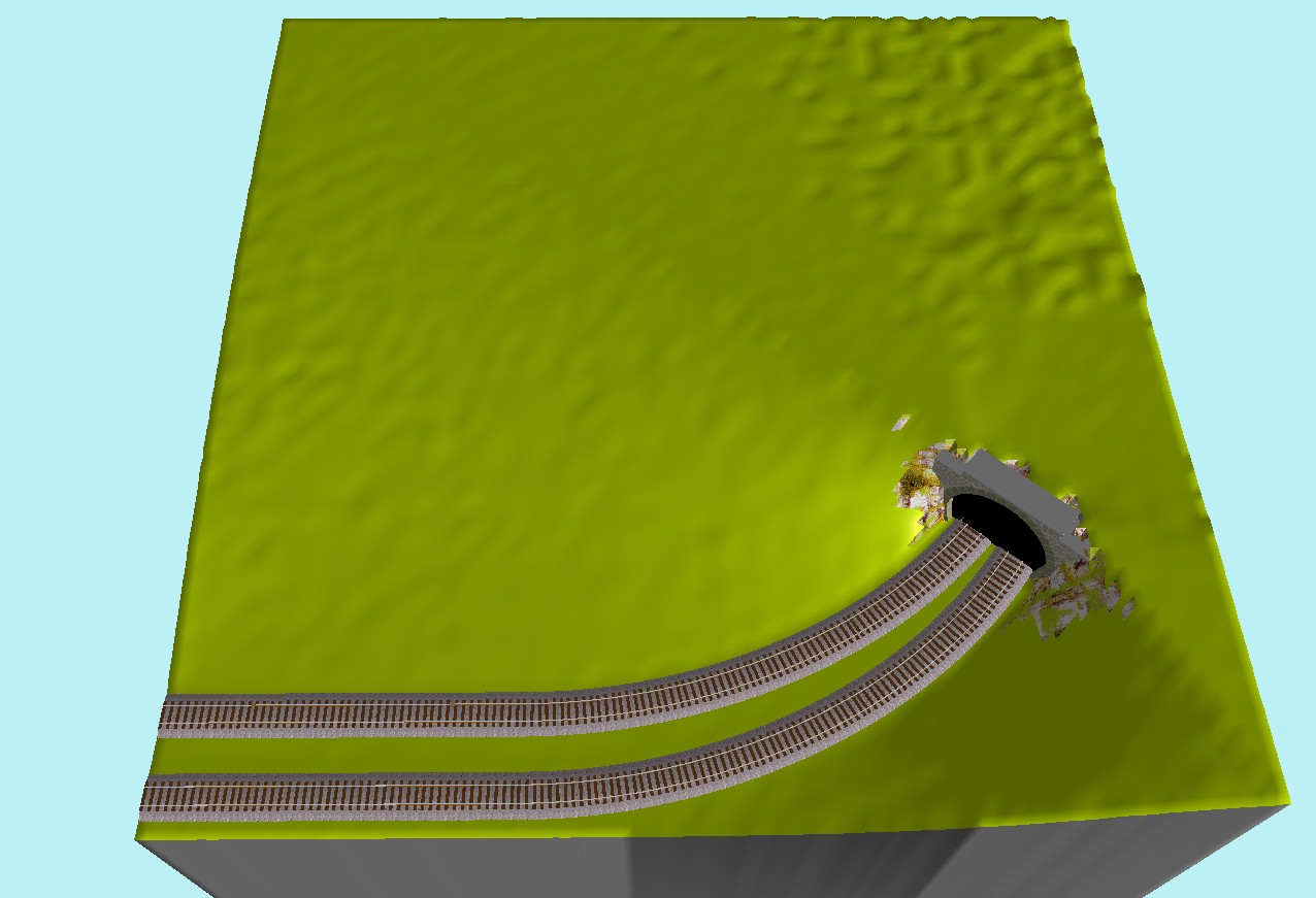

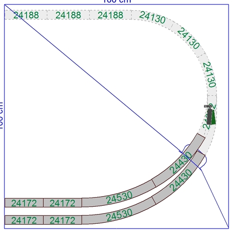

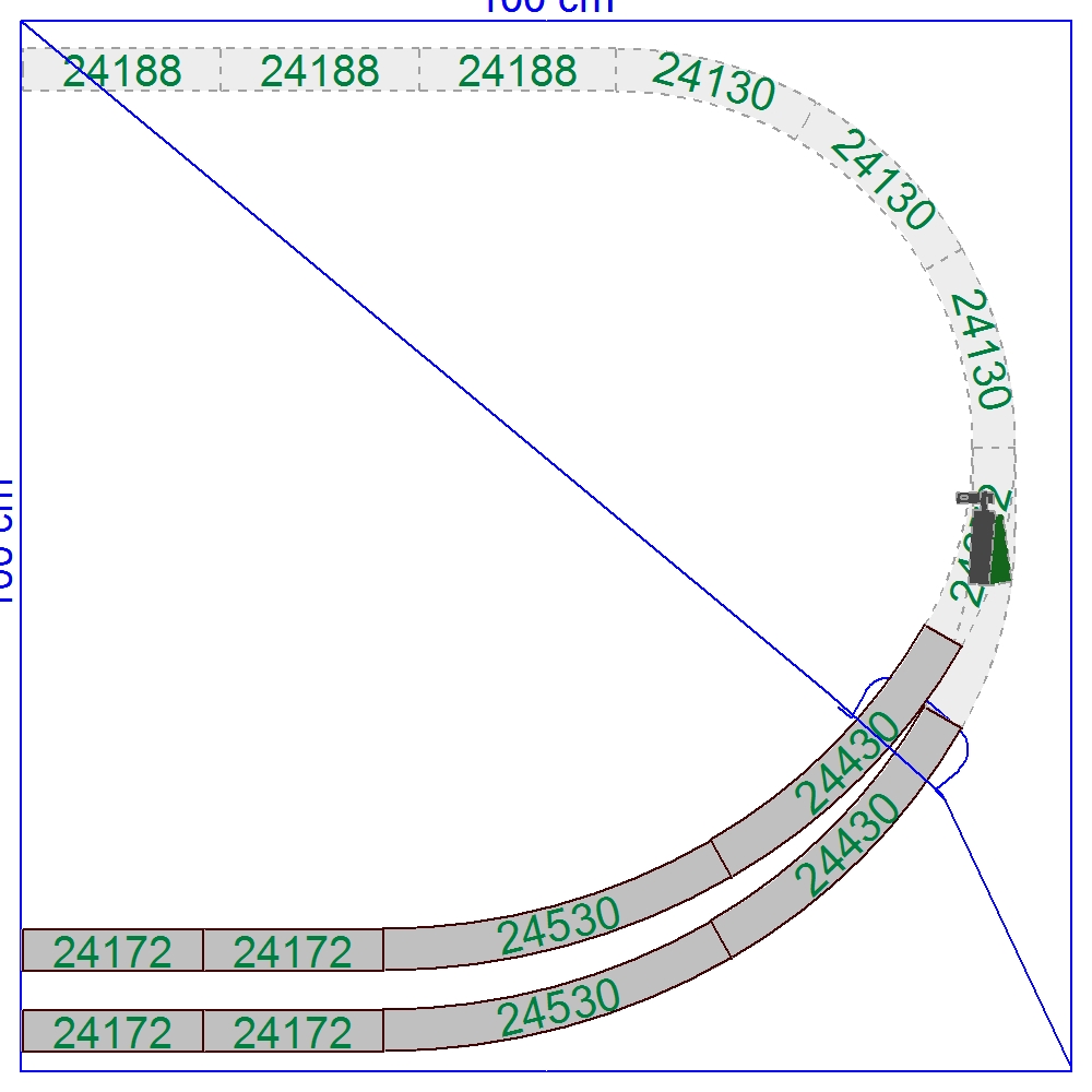

Her er et eksempel på en tilnærmet overgangskurve i Märklin C. Kurven starten med en R5, derefter en R4, og resten af vejen R1 inklusive sporskifte. Da R1 naturligsvis ser forfærdelig ud, er disse spor gemt væk i en tunnel. På denne måde er det faktisk muligt at bruge R4 og R5 og stadig holde bredden på et anlæg under en meter! Kan bruges mange steder. Tunellen kan være en vejbro og etagen ovenover bruges til bymæssig bebyggelse. Dette er en af måderne, hvordan man kan undgå fornemmelsen af "legetogsbane" selv på meget små anlæg.
OvergangskurveTunnel
OvergangPlan
