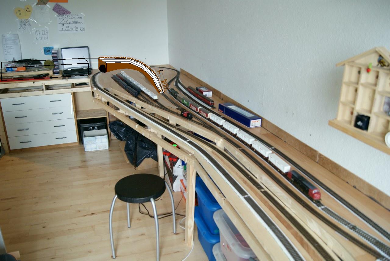

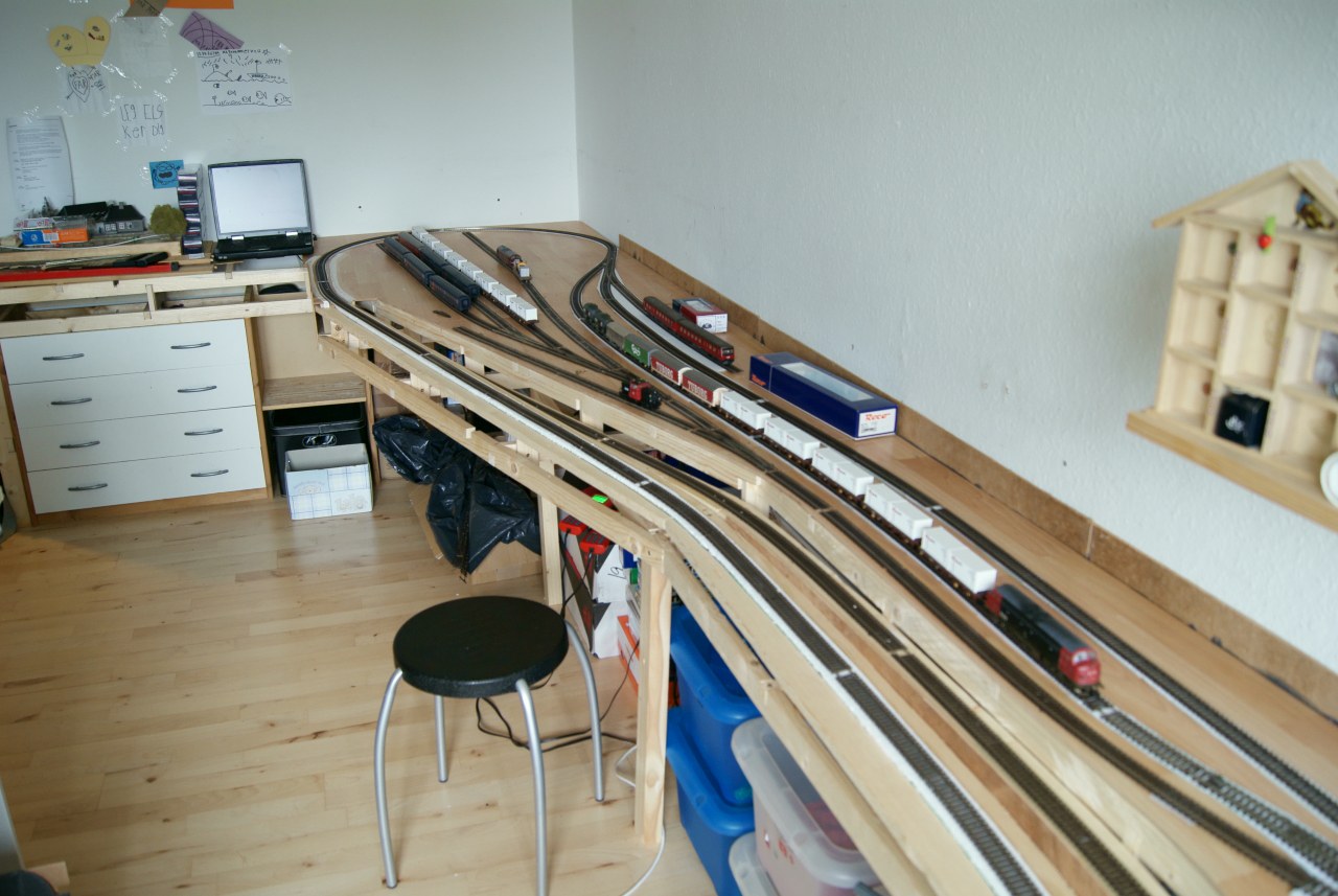

Jeg synes det er spændende at se hvad andre går og bygger på, og jeg har fulgt med i mange af de anlæg som vises her på Sporskiftet. Nu har jeg så besluttet at lægge nogle billeder af det anlæg jeg selv er i gang med at bygge.
Stationen har ikke forbillede i nogen bestemt station, men er lidt et mix af forskellige danske stationer. Temaet er en dansk mellemstation på en enkeltsporet strækning. Epoken er IV-V, med mulighed for at kunne skifte enkelte elementer ud, så epoken kan blive III. Jeg har valgt en mellemstation fordi det nylig er indenfor det seneste år, at uudnyttede spor er ved at blive fjernet. Dermed er det muligt at finde billeder af stationer, som de så ud hen mod år 2000, og hvor næsten alle spor stadig kan ses.
Som mix til min station har jeg ladet mig inspirere af Rødkærsbro, Skjern og Bording stationer. Linjeføringen på stationen er heller ikke helt lige, men med et par bløde kurver, for at give stationen en lidt mere "organisk" fremtoning.
Anlægget er 530 cm langt, 100 cm på det bredeste sted og 50 cm på det smalleste sted. Jeg har valgt denne opbygning fordi den giver mest mulig plads i rummet, og nogle gode steder at stille et kamera til fotografering af rullende materiel. Det giver også nogle lange, bløde kurver at køre på og derfor er hele anlægget bygget i fleksskinner. Mærket er PIKO A-gleis og systemet er to-skinne.
Under stationen ligger et skjult vigespor, så det er muligt at sende to tog modsat hinanden, eller lade et togsæt vente under bordet. Hele layoutet er en ottetal som er "foldet ind over sig selv"
Jeg var begyndt med at lægge oversigtsbillederne ind først, og ikke lige opmærksom på at man skal begynde med det billede der skal lægges sidst, så her kommer lige et par oversigtsbilleder og så lægger jeg et nyt indlæg med kameravinkler ind herefter.

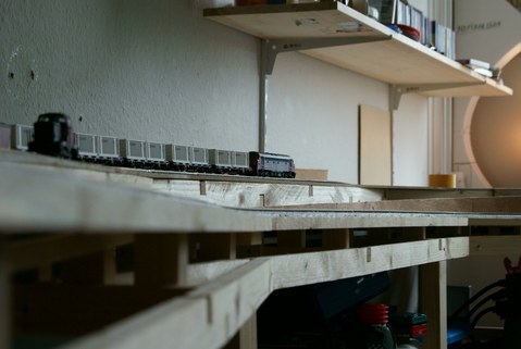

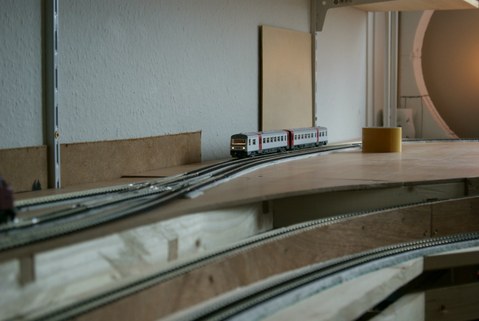

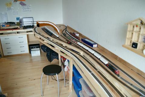

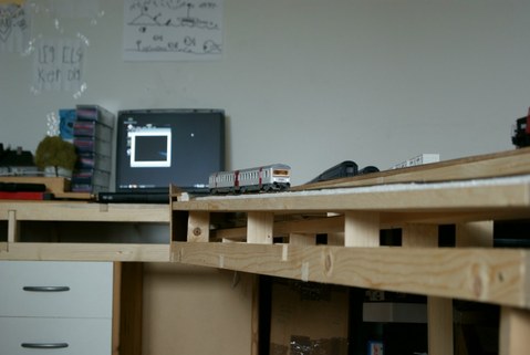

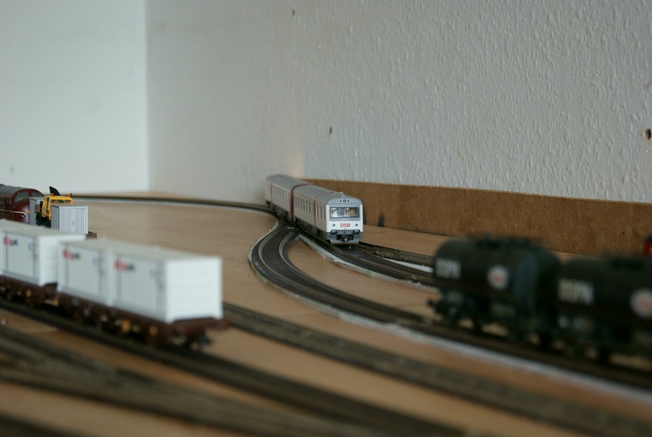

Her kommer så nogle billeder med kameravinkler fra anlægget. Som nævnt i mit første indlæg, så giver layoutet mulighed for nogle interessante kameravinkler.

Hej Lars
På den anden side af stationen, der hvor din bærbare computer er placeret, er der faktisk plads til et helt maskindepot...
Det koster fem centimeters længde på alle stationens spor - er det ikke det værd?
Duizz
Indlæg: 225
Hejsa Lars og tak for forslaget.
Min idé med det område var at lave en fabrik i stil med Skandia i Randers, altså en fabrik som bygger rullende materiel. I den forbindelse ville jeg lade det ene af tre spor blive et programmeringsspor hvor jeg kunne bruge en LokProgrammer. Planen er, at det spor som MH'en holder på skal føres over hovedsporet, og ind der hvor computeren står. Det betyder at jeg ville lade hele rangerområdet stige næsten helt henne fra indkørslen til rangerområdet, og dermed kommer rangersporene til at ligge to centimeter over hovedsporene. Computeren bliver bygget ned i en skuffe som skal bygges i det hul der er lige under den. Så langt er jeg bare ikke kommet endnu. Det er også den computer som skal bruges sammen med LokProgrammeren, og jeg bruger pt. computeren til at vise billeder fra det webcamera jeg har bygget ind til at overvåge det skjulte vigespor under stationen. Jeg vedhæfter lige et billede af MR/MRD 4010/4210, som er på ved ad gennemkørselssporet.

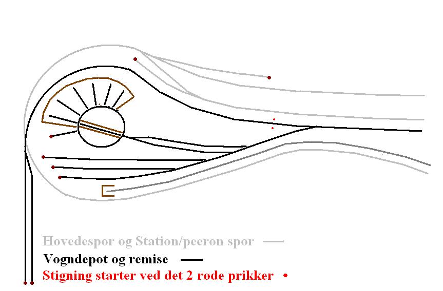

Har du en sporplan over din bane ? for har en lille ide til dig som du måske kunne bruge til programmerings sporet du ville have op.
det ikke sikkert du forstå min paint tegning nemlig.
men det jeg havde som ide var du kunne flytte dit vogn depot til der hvor jeg flyttet det hend og lave en stigning som jeg har prøvet at lave det samt et lille ekstra side spor ved station så du kan have noget holdende
Mvh. Sebastian Leo Forring

Har du regnet på, hvor stejl den stigning kommer til at blive?
Hårlev
Indlæg: 594
Nej det har jeg ikke moppe. når jegi kke har sporplanen er det lidt svært at vide. gik udfra billiedet som han havde jo. så jeg ved det ikke.
Hårlev
Indlæg: 594
Prøvet lige igen. ved godt jeg ikke kender mål osv. men derfor kunne det jo godt være man kunne bruge idèen afligevel.
har lavet noget i paint ikke sikkert det kan lade sig gøre i den virkelig modeltogs verden men er da et forsøg værd
Duizz
Indlæg: 225
Hejsa Moppe.
De stigninger jeg har på anlægget nu er 1,7%, og lader jeg den omtalte stigning begynde ret tidligt efter indkørslen til rangerområdet, har jeg 3,5m til at lade sporet stige på. Hvis det skal hæves 7cm, bliver stigningen på 2%, hvilket jeg synes er acceptabelt. (Det hele regnet i forhold til skinneoverkant) Opstillingssporene kommer så til at ligge 2cm højere end perronsporene.

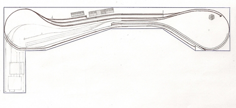

Duizz
Indlæg: 225

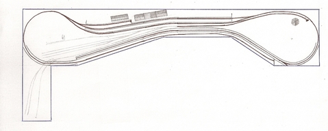

Jeg lægger lige en sporplan af den synlige del af anlægget ud. Jeg beklager den primitive tegning, men jeg er ikke helt gode venner med det sporplanlægningsprogram jeg har lige nu, så jeg har lavet den i hånden. Hele mit anlæg er lavet i fleksskinner, og det er ikke så let at få programmet til at lægge dem rigtigt. Samtidig er en stor del af sporskifterne også passet til, og det er heller ikke så let at gøre i computerprogrammet.
Denne første tegning er en plan over hvordan sporene ligger lige nu. Senere kommer en plan over hvordan jeg tænker at lægge dem, inspireret af forslagene her i tråden. Bl.a. lægger jeg rampen der hvor Sebastian har forslået, og så leger jeg lidt med tanken om at bygge maskinfabrikken med en skydebro, lidt i stil med den som lå ved Aarhus Centralværksted.

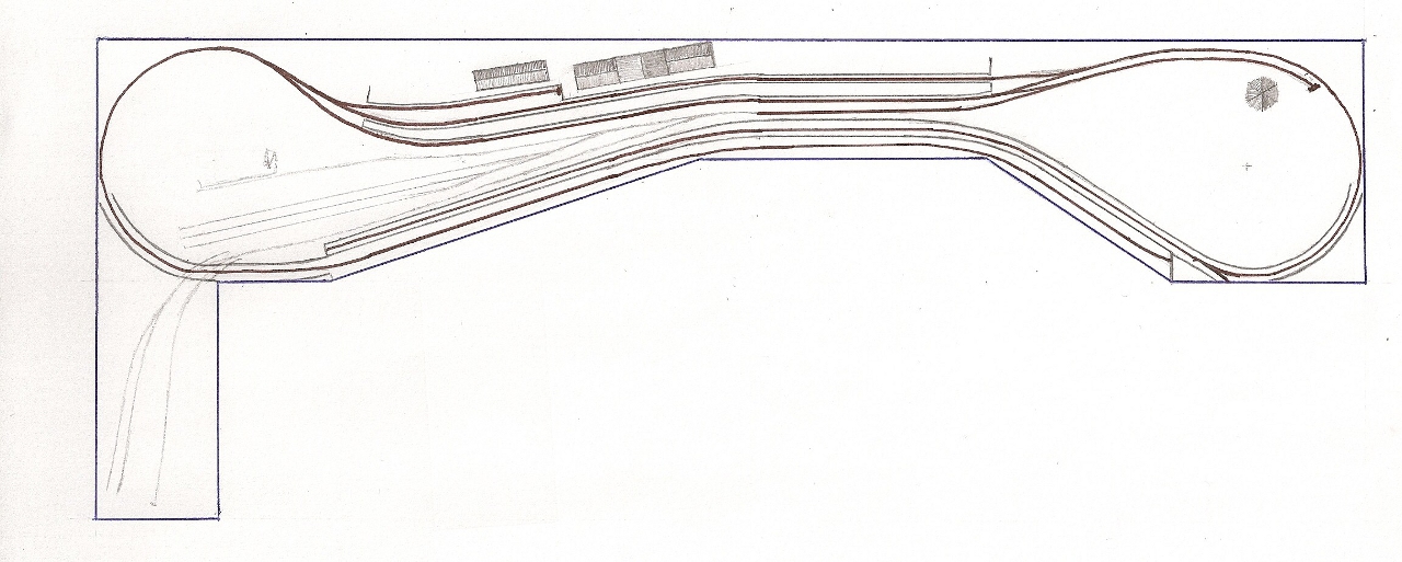

Duizz
Indlæg: 225

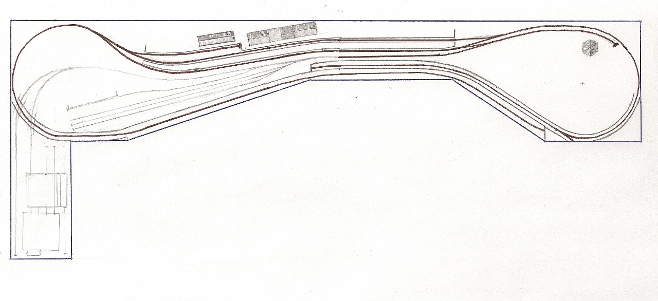

Jeg lægger også lige den seneste sporplan ud. Denne gang med en rampe som forslået af Sebastian og med maskinfabrikken. Fabrikken er ikke helt planlagt endnu, men idéen er en skydebro og et programmeringsspor til togsæt bagerst, samt et programmeringsspor til lokomotiver forrest.
Når sporene allerede stiger fra indkørslen til godsarealet bliver det muligt at overdække det inderste hovedspor lidt tidligere, og derved bliver der mere plads opstillingssporene.
Hilsen Lars Becher
