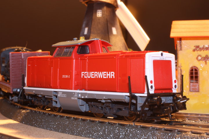

Et billede.
Jeg har forsøgt mig med at tage et billede af min kære lille fuerwhehr, efter Vollers beskrivelse: http://modeltog.voller.dk/weblog/link/default.aspx?id=162
sig jeres mening

Absolut en flot præsentation af dette lokomotiv med dit kamera Laughing out loud
Hvad er det for et kamera? Det kunne være man kunne få en ide til noget selv.

Tak, da det er første gang jeg prøver at tage sådan et billede, synes jeg også selv at jeg er sluppet godt fra det.
Det er et Canon EOS 450D

Hvis du gerne vil have lokomotivet i fokus, så find en neutral baggrund.
Dybdeskarpheden er fin, men lyskilden burde være mere forfra og ikke bagfra (du har en skygge og dermed den "mørke" side udad). Måske knapt så meget, men mere diffust lys ville ændre på sagen?

Til Moppe:
Ville det være bedre at slukke for lyset i loftet og bare bruge blitzen?
Jeg har ikke en neutral bagrund som Voller har, da det kun er en lille ovalbane jeg har. Men tak for hjælpen.
PS. Da jeg kiggede billedet lidt ekstra efter, kunne jeg godt forstå hvad du mente med skyggerne.
Nej, du skal helt undlade at bruge blitzen, den vil oftest skabe lyse punkter på modellen.
Så find et stykke hvidt A3 papir og undlad at stille lokomotivet på en skinne. Lad papiret være bund og lade det bue op til bagvæg, så der ingen skarpe kanter er.

Det vil jeg prøve en af de nærmeste dage.
Du kan også lade dig inspirere her:
http://www.kvv73.dk/modeltog/Fotografering/Fotografering_af_modeljernban...
Det vigtigste er faktisk, at kameraet sættes på stativ, så lukkertiden kan blive lang og blænden et højt tal. Jo højere tal på blænden - jo højere dybdeskarphed.

Utroligt at spejle kan gøre tingen lysere.
Spejlene bruges til at kaste lys - og ved at dreje på spejlene kan man bestemme, hvilke detaljer, som skal belyses!

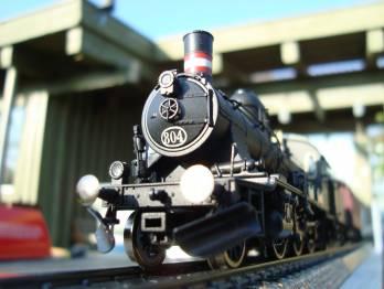

Rigtig flot billede, desværre syntes jeg, at baggrunden er lidt for mørk, men da det sikkert er taget om aftenen, så er det ikke rigtig til at undgå.
Men... jeg vil dog også tillade mig, at lægge et af mine billeder ud... det rigtige billede ser dog bedre ud i højrere opløsning, hvilket findes på min blog: http://d804.files.wordpress.com/2010/05/dsc049511.jpg

Tak Jens. Ja du har helt ret. Billedet er taget cirka klokken 24:00. Hvilket kamera har du taget billedet med? For du kunne godt have brugt de samme indstillinger som jeg. Så ville dit billede være mere tydeligt i baggrunden og kanterne, så man ville kunne se hele toget i stedet for spidsen.

Billedet er taget med et sony DSC-W120 kamera´, med autofokus. det var netop meningen, at baggrunden, ikke skulle være skarp. hvor mange gider at se på et hus og et lokomotiv? og så at baggrunden var sløret gjorde, at det virkede som om toget fortsatte, syntes jeg.

Man kan sagtens udbytte at billedet fader ud som Jens har gjort der.
Jeg gjorde det i forbindelse med billedtagning af vores Talent, for at få fokus på "lokomotivenden" og alligevel vise at det er et langt tog.
