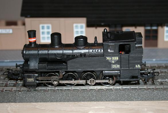

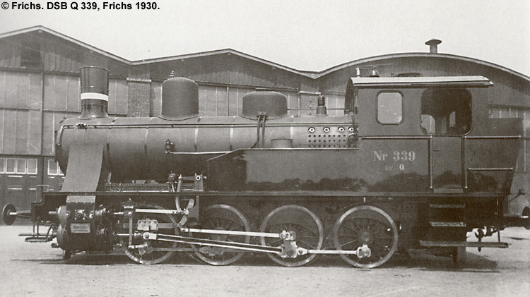

Du joker gør du ikke?
Prøv lige at se på de 2 vedhæftede billeder. Gangtøjet på modellen er groft overdimensioneret og ganske og aldeles mangelfuldt. Litreringerne er man ikke i tvivl om at de er eftermonterede.
Så kan du lige så godt købe en F maskine nu du er i gang:
Måske jeg bare er for meget nittetæller?
DSB_Q339_1930

Hejsa!
Nej Klaus, du er ikke nittetæller. Efdter min mening er det noget af det værste gang sjosk at sælge - både F-maskinen og Q-maskinen. Et er at Märklins simple undervogn nok skal trille fint af sted, men hverken optisk eller skalamæssigt har nogen af dem ret meegt med forbilledet at gøre. Jeg ville bestemt føle mig snydt hvis jeg havde bestilt maskiner med de nævnte litra - og så modtager disse 2 stykker eldrevne lokomotiver.
Men OK, hvis man er tilfreds med dem som de forefindes, så er det jo i orden.
Dette er meget forskelligt fra person til person hvad man forventer sig af et "dansk" lokomotiv.
Så vidt jeg husker er prisen for Q- maskinen vist i omegnen af 2500 kr.
Men disse betragtninger er mine egne helt personlige - og vil bestemt ikke spendere så meget som en krone på sådan et produkt.

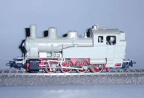

Tikøb viser Q-maskinen med en mere spændende Märklin undervogn
- så der altså spændende alternativer

Næh jeg jokede skam ikke...
Men har så heller ikke haft en Q´er i hånden. Men kan godt se ud fra dit foto, at det er lige groft nok det gangtøj.
Dette fremgår heller ikke af internetauktionen på QXL, da det foto er taget fra oven.
Og kan godt se at Tikøbs lidt mere anderledes. Men prisen er så også herefter. Men det var da værd at overveje.

Tilsyneladende kan man også få Q-maskinen med et mere avanceret märklin gangtøj mod en tillægspris på kr. 450,-.

Derom kan vi ikke blive uenige, men måske om linket til hjemmesiden hvor billedet optræder i en anden sammehæng.
Og billedet med Q339 i 1:1 det var da også bare lige et du havde liggende ?
For mig synes det nu at være revet ud af en hjemmeside (hvor der IKKE må dyblinkes) og brugt i en helt anden sammenhæng - og selvfølgelig bragt her uden henvisning til hvor billedet kommer fra.
Men OK Klaus, du er deværre hverken bedre eller værre end så mange andre Crying
I den sidste ende er de vel ret beset webmasters opgave at holde styr på overtrædelse af evt. rettigheder om copyright her på Sposkiftet.
Det er jo ganske normalt, at vi tager nogle udstillede varer med hjem fra supermarkedet uden at betale Det er vi jo så vant til fra Internettet Wink
Nå, men den diskussion bør nok tages i en anden tråd Smile

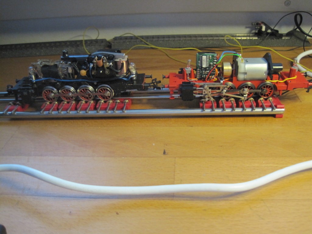

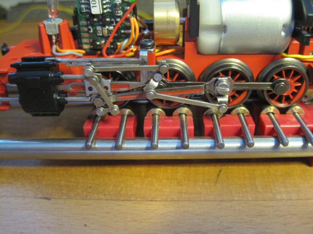

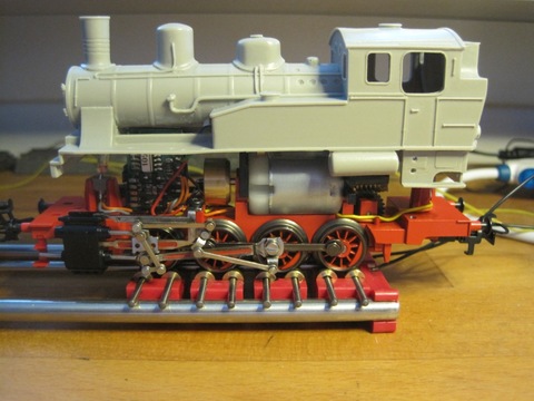

Øjeblik... Märklins BR81 har aldrig været leveret med en Sinus motor, hvilken undervogn (Märklin katalognummer) har du brugt? Bare så der kan skabes endelig klarhed...
Tak for et hurtigt svar Wink
Hvis vi tager et kig på Tikøbs billede af Q-maskinen med Märklinunderdel, så kan vi konstatere, at det IKKE kan være den nyeste skrabede model af BR81 (Kat.Nr. 36320) fordi gangtøjet ikke er forsimplet og fordi gangtøjet fra en ældre model ikke kan anvendes på den nyeste konstruktion.
Det må derfor være Kat. Nr. 30322, der er brugt. For dette taler også de monterede koblinger, der ikke er magen til de, der er anvendt på den nye skrabede version.
Hvorvidt de ældre versioner med telexkobling (Kat. Nr. 3031/32) kan bruges eller ej, kan jeg ikke sige noget om, da jeg ikke har købt Tikøbs overdel og løsdele (endnu Laughing out loud ), en udtalelse om muligheden blev givet ovenfor (negativ).
Og hvis man tager et kig på Märklins explosionstegningerne af 30322 og 3031 [u]er[/u] der forskel på indmaden og hvor meget den fylder, men efter at perfektomskifteren fjernes, kan jeg ikke se så megen forskel :roll: .
Vi får se...

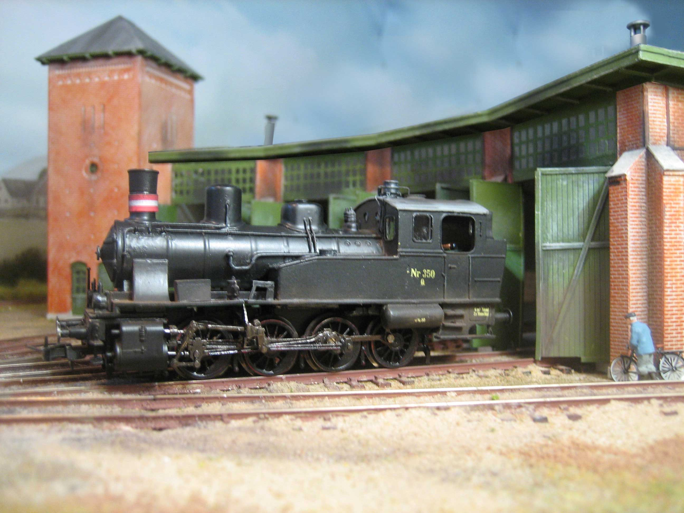

Hej Jesper
Her er et billede af Q 350 stående foran min privatbane remise, Jeg kører jævnstrøm og Lilliput maskinen kører rigtigt godt, den har plads til en 21 bens dekoder, men vær beredt på at der skal opereres kraftigt på undervognen for at få den passet ned over, hvis du er interesseret så har jeg en ekstra overdel fra Tikøb som jeg nok ikke fårbrug for!?
Allan

Mht den model fra Togdillen ville jeg heller ikke gør nogen overvejelser om at købe den. Ligner mest et stykke legetøj, efter min mening.
Er det denne her, I ikke bryder jer om: http://www.qxl.dk/pris/modelhobby-rcfjernstyret-leg/dansk/dsb/dsb-q-mask... ???
Kresten
Det er præcist den......
Se billederne jeg sendte i mit indlæg på første side.

Basis BR81, den skrabede version fra Märklin startset, kan fås for ca. 70,00 på E-Bay. Styringen fra BR80 koster - hold godt fast – 96,20 Euro
Til gengæld passer det pænere gangtøj fra de ældre modeller (her: 30321) udmærket på den billige BR81 fra startsæt 29160. De ældre modeller af BR81 koster ikke meget på eBay - specielt ikke, hvis man er ligeglad med udseendet og bare skal bruge gangtøjet.
Der skal bores et 1,5mm hul i hver cylinder til de øverste stødstænger og skruerne på hjul nr. 3 skal skiftes. Så kører det bare - og efter afrensning og brunering af stødstænger og hjul og sortmaling af undervogn skal det nok blive godt... Smile
Men som det ses på billederne, skal undervognen modificeres (afkortes) en hel del Wink

Hej Jesper
Allan
Q-350
