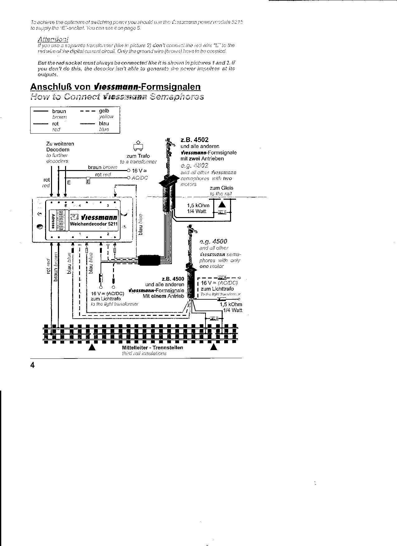

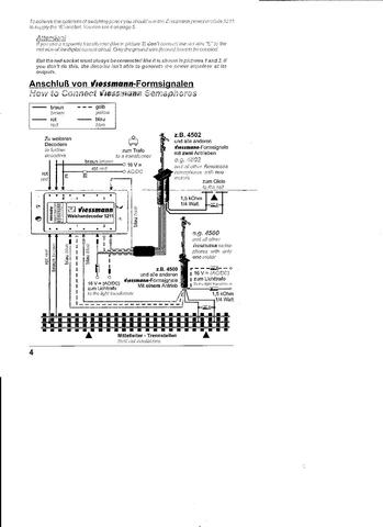

Michael har (delvist) ret .... idet man dog også kan sende digital information til lokomotivet om f.eks. hastighedsændring (f.eks. stop), retningsskift etc. til lokomotivet.
Bjørn
Indlæg: 62
"pejft" skrev:
"Kresten" skrev:
Du har sikkert ret - jeg kan ikke finde den brochure/manual. Men jeg er temmelig sikker på, at det var annonceret med det formål at holde lys og lyd i lokomotivet, når det var stoppet for rødt. Det var derfor, jeg gik i kast med det.Men pyt - det virkede jo heller ikke Sad
Jf. Viessmann decoder VS 5211 (skiftespor og signaler) er der vist hvor 1,5 kOhm modstande skal indsættes (er vedlagt både VS 5211 og MAE k 83 decoderne). Se vedhæftede uddrag (dårligt kopi, håber det kan læses).
I Viessmanns katalog er der ved artikelnr. 6836 (1,5 kOHM) anført " Erforderlich zur Überbrückung von stromlosen Gleisabschnitten (z.B. an Signalen) im Digitalbetrieb im Märklin-Motorola-Format. Verhindert, dass der Lokdecoder bei längerem Halt Fahrinformation verliert."
Signalmodstande
Bjørn
3-skinne C  (SC1/ECoS), Windigipet – kører mit livs epoker (II/III - ?) international – digitalt anlæg godt på vej (ting ta'r tid).
