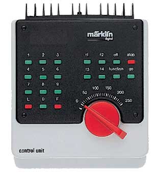

Nu har jeg prøvet manualen i det nedeste link (eller hvad man nu skal kalde det) men kan ikke rigtig finde ud af det, prøver at trykke stop og på GO/Ok tasten men der kommer ikke noget 99 frem hvad gør jeg forkert? jeg har prøvet inden under new lok og på hoved menuen men der kommer ikke noget 99 frem.
Det er fordi det der er beskrevet er hvodan man programmerer på en 6021 (http://www.digitaltog.dk/maerklin_digital/Maerklin_6021_Central_Unit.jpg) og ikke en mobilstation (som du skriver du har).

Når okay det lage jeg ikke lige mærke til :oops:
