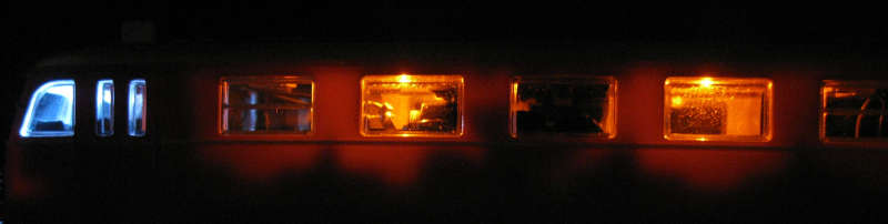

SørenG
Indlæg: 97
Her kan I se hvorfor jeg gerne vil ændre belysningen i skinnebussen, forlygten er kold hvid og indvendig er belysningen nærmes orange og lyset vælter ud alle de forkerte steder.
De lyse plamager rundt om vinduerne er lys der trænger gennem væggene.
Jeg har nu skilt skinnebussen ad, den er lidt træg at skille ad – tingene passer nemlig rigtig godt sammen. Der skal 'voldes' lidt med sideruderne for at få dem ud, men de kom hele ud.
Pas på med stikkene til printpladen, de er sarte – jeg var ved at ødelægge et da jeg skulle have det af, så jeg lod det sidde, det er nok hvis man bare kan få ledningerne af i den ene ende af printpladen, så kan den lirkes ud.
Jeg har bestilt varmhvide SMD lysdioder til erstatning for de orange – der skal nok lige ændres på modstandene også, det vender jeg tilbage til.
Jeg fandt også nogle rigtig smarte lysdioder i facon mage til dem der sidder foran på skinnebussen, dem jeg fandt var to-farvede varmt hvide/røde, der er så bare lige det at skinnebussen ikke har ført rødt lys i frontlygten, de havde blot nogle små lygter på siderne der lyste rødt bagud og ofte hvidt fremad, jeg har søgt efter et aften billede de viser de baglygter tændt, men ikke fundet noget så hvis der er en læser der ligger inde med et vil jeg gerne se det.
Jeg overvejer nemlig at lave virksomme baglygter på skinnebussen.
HHGB-M4-Belysning-før
Hilsen Søren
