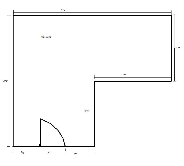

En fjerdedel af lokalet måtte lade livet i forbindelse med mine forældres husombygningsprojekt, til fordel for en ny trappe til kælderen. Rummet som det ser ud nu, har jeg vedhæftet nedenunder.
Jeg kunne godt tænke mig en stor station der følger hele den venstre væg, og den øverste væg. Teamet skal selvfølgelig være dansk. Perronerne skal ligge langs den venstre væg, og stationen skal være udformet som sækbanegård. udkørslen fra stationen skal være doppeltsporet, hvor af det ene spor skal gå ned til en skjult banegård, og det andet skal fortsætte ud af en sidebane. udkørslen skal løbe på en dæmning oppe langs den øverste væg, hvor at resten af baneterænget skal ligge nede foran.

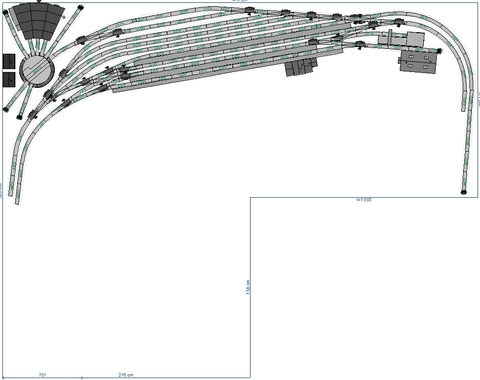

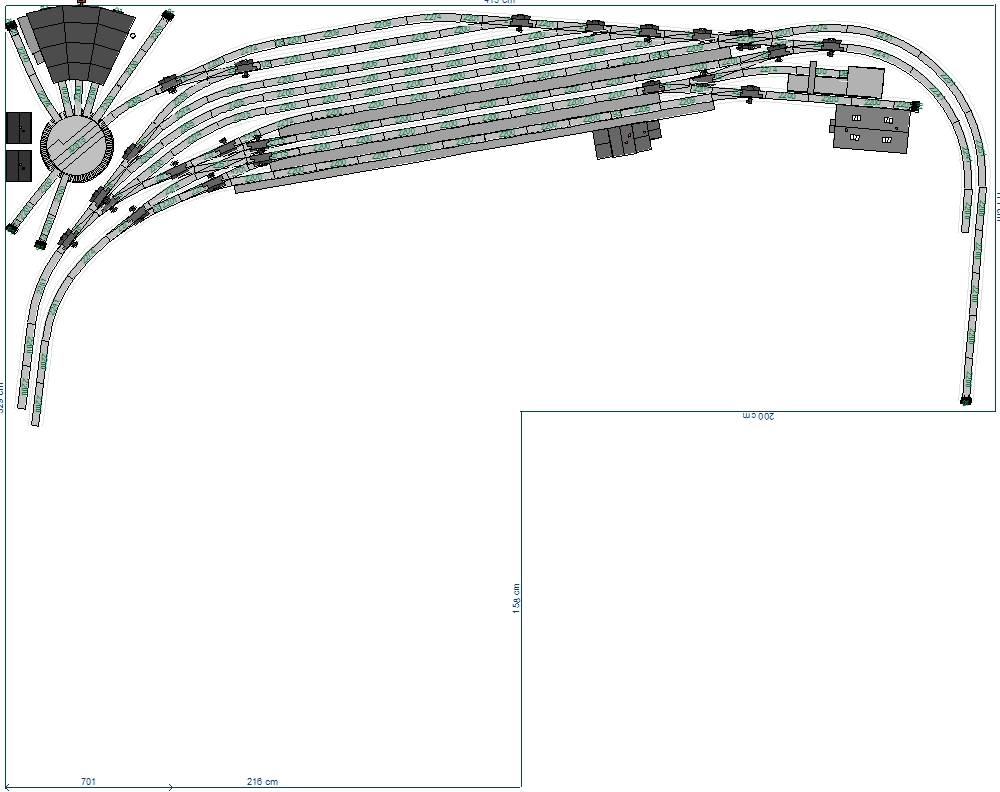

Hej Jens,
Hermed den første skitse af den store station. Jeg har forsøgt at imødekomme dit program så god som muligt. For at gøre perronlængderne lidt længere har jeg lagt stationen på skrå. Derved bliver der også plads til et mandehul over i hjørnet bagerst.
Som du kan se er perronlængden stadig ikke hel optimal, så jeg vil foreslå at stationen lægges på den lange side i værelset og paradestrækning ovenover stationen og i den resterede del.

Hej Jens,
Nu er stationen blevet lagt op på den lange side. Det hjalp lidt på perronlængderne. Stationens maskindepot er også blevet ganske stort og stationen er blevet til en gennemgangsstation.
Det store spørgsmål er nu, hvad der på resten af pladsen skal lægges mest vægt på. Paradestrækning til den gennemgående strækning eller skal sidebanens muligheder optimeres?

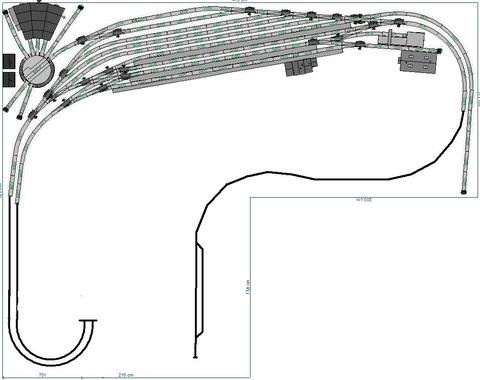

Hej Lars
Jeg har kigget lidt på sporplanen, nøj, hvor ser det godt ud. Jeg kan nærmest ikke vente med at komme igang med at bygge
Jeg har vedhæftet det ovennævnte billede, hvor jeg har tegnet lidt videre på linjerne i Paint. nu skal jeg jo ikke kunne sige om det kan være der, men det er bare tænkt som et forslag.
Jens

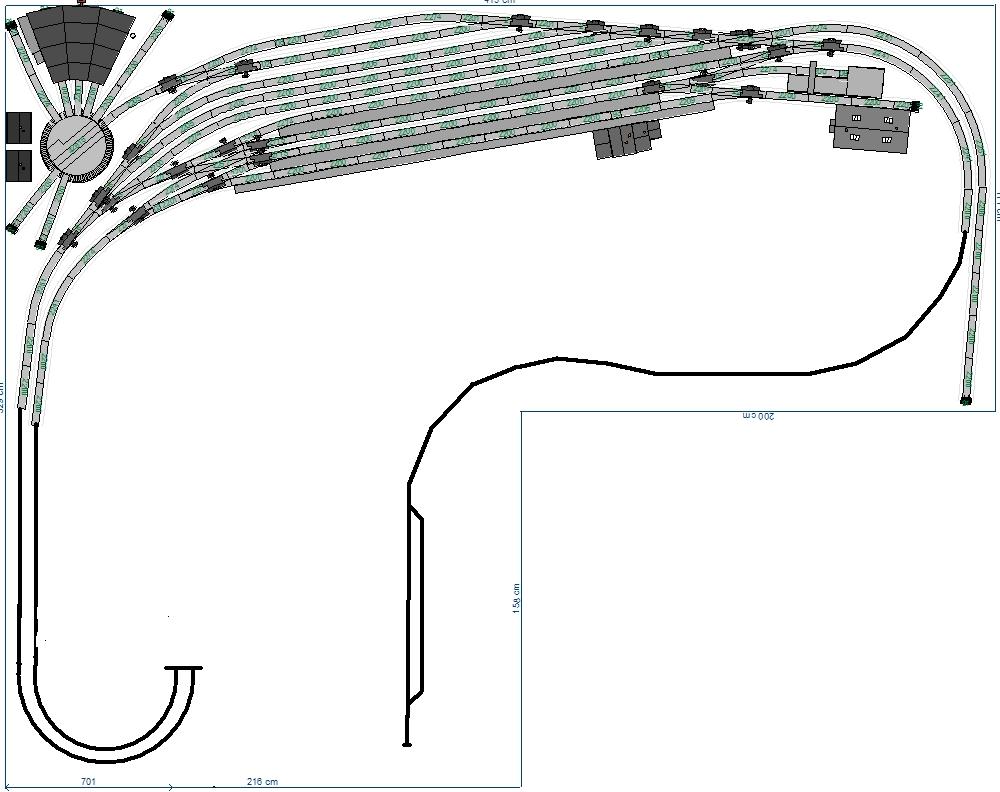

Her er så et forslag til hvordan banen kan se ud i sin helhed. Jeg har lagt sidebanens paradestrækning op på "niveau plus en etage" bagved stationen og lagt dennes station på den anden side af anlægget. Denne drejer lige omkring hjørnet og så blev der plads til en fabrik som kulisse. Ellers er der også blevet plads til en grusgrav (også delvis som kulisse) og det obligatoriske savværk
Hovedstrækningen forsvinder ned i en dobbelt helix under anlægget - her skal der bygges to skyggebanegårde.
Håber du kan bruge det til noget Jens. Rummet er svært at udnytte optimalt uden at lægge broer ud over alt. Det er virklig lykkedes dine forældre at ødelægge et ellers perfekt lokale. Hvis jeg var dig ville jeg overveje om det er værd at besøge dem på plejehjemmet - når den tid kommer
