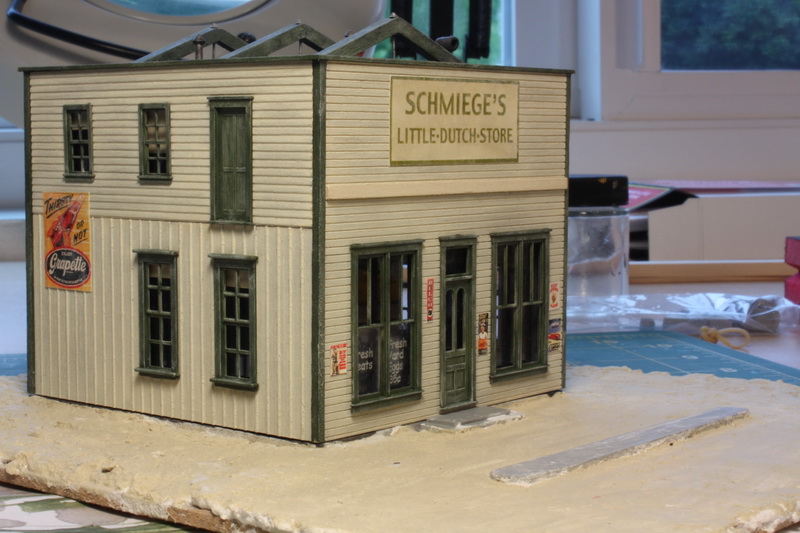

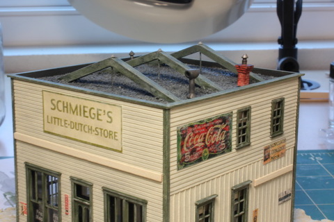

Paa en af de andre tog grupper har de startet en '2 maaneders udfordring', hvor udfordringen er at faerdigoere et projekt paa 2 maaneder.
Jeg besluttede mig for at lege med, ogsaa selvom jeg endnu ikke faerdiggjort Captain Jack, og her er et par billeder af hvad jeg har faaet lavet i loebet af de sidste 10 dage. Jeg er ikke saa langt med projektet som haabet, men der er stadig 1 1/2 maaned tilbage saa jeg skulle nok kunne naa at faa det lavet faerdigt.
Bygningen jeg bygger er denne her
(slettet da den oprindelig link - google "Little dutch store")
og her er min version af den

Jeg synes det ser godt ud. Dine spær på taget er noget kraftigere end "forbilledet"
Hvorfor laver man disse spær når de ikke bruges?

ja jeg ved faktisk ikke hvorfor de spaer er paa denne maade, jeg har aldrig set det i virkeligheden saa jeg ved ikke hvor narturtro det er, men jeg synes det er en fin lille detalje. De spaer der fulgte med saa alt fyr 'tynde' ud, noget i retningen af 4x12", saa jeg aendrede det til 12x12" da jeg regner med det ville vaere den rigtig stoerrelse hvis de virkerlig skulle baere taget, men det er bare et rent gaet.

Fin bygning, og ikke lige som alle de andre på grund af spærene

De Bruges skam, da de bærer hele tagkonstruktionen, idet det jo er opbygget efter trekantprincippet, og det kan ses på trækbåndet der er i midten - fra "kip" og ned til spærfoden. Taget er opbygget på denne måde for at undgå og skulle have bærende vægge inde i lagerområdet, og at det måske kan virke spinkelt, hænger jo nok sammen med at taget ikke skal bære tagsten, strå , brædder eller hvad man nu brugte som tagdækning, samt der ikke vil være et stort tagareal der vil være udsat for vindpåvirkning, så den oprindelige dimension på spærene er såmænd nok helt ok.
Håber det gav lidt menning og en forklaring.

Tak for oplysningen, jeg lader det nu vaere som der selvom det maaske er lidt overdimensioneret. Har du tilfaeldigvis et billede af en rigtig bygning vi kan se?

Hej Jesper
Nej, jeg har desværre ikke et billede, men man ser ofte lign. konstruktioner på loftet i ældre huse, hvor de typisk anvendes til at erstatte en bærende væg, der ellers skulle være parallel med ydervægen i længderetningen.

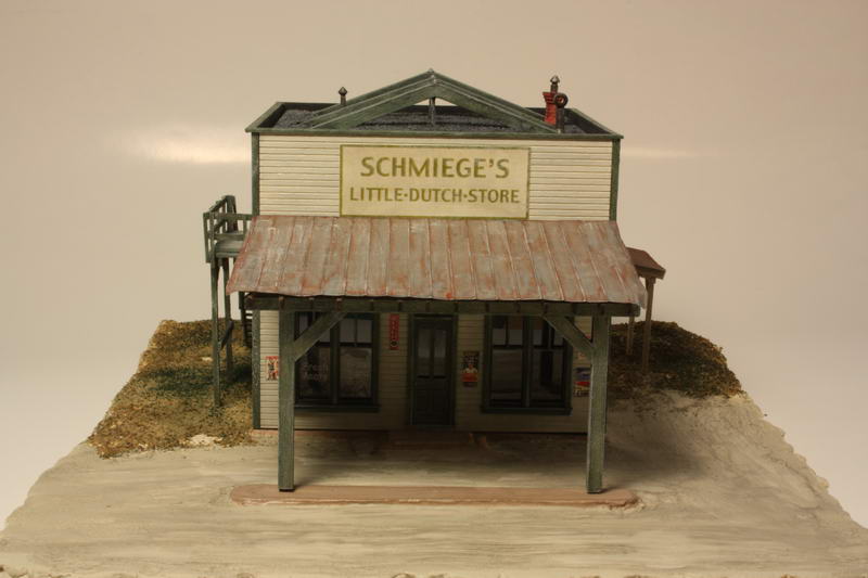

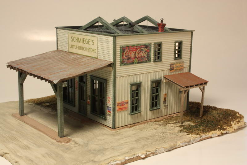

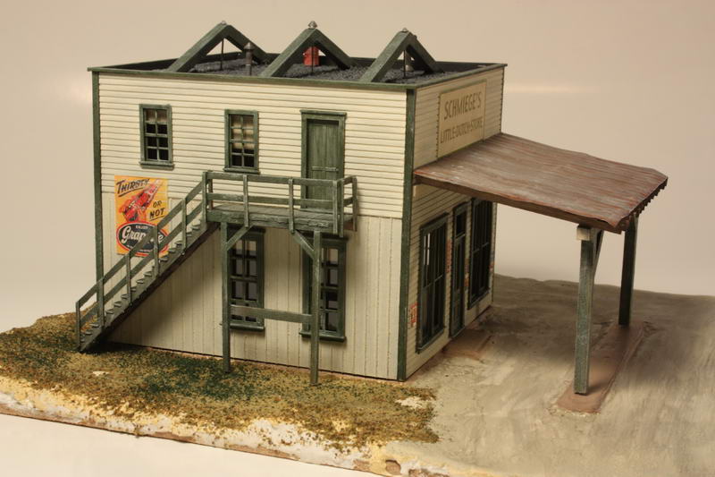

bygningen er nu faerdig, det eneste der mangler paa selve bygningen er lidt ekstra weathering der hvor blik taget stoeder op til vaeggen, for vaeggen er for ren i det omrade.
Derefter vil jeg proeve at lave et lille diorama, for som i kan se saa ligner det jeg har faaet lavet indtil nu - ja jeg ved ikke vad - saa det kraever altsaa et ekstra forsoeg.

Hej Jesper
Aldeles godt gået
Specielt kan jeg godt lide, at bliktaget kun er moderat rustent og ikke totalt forvitret
