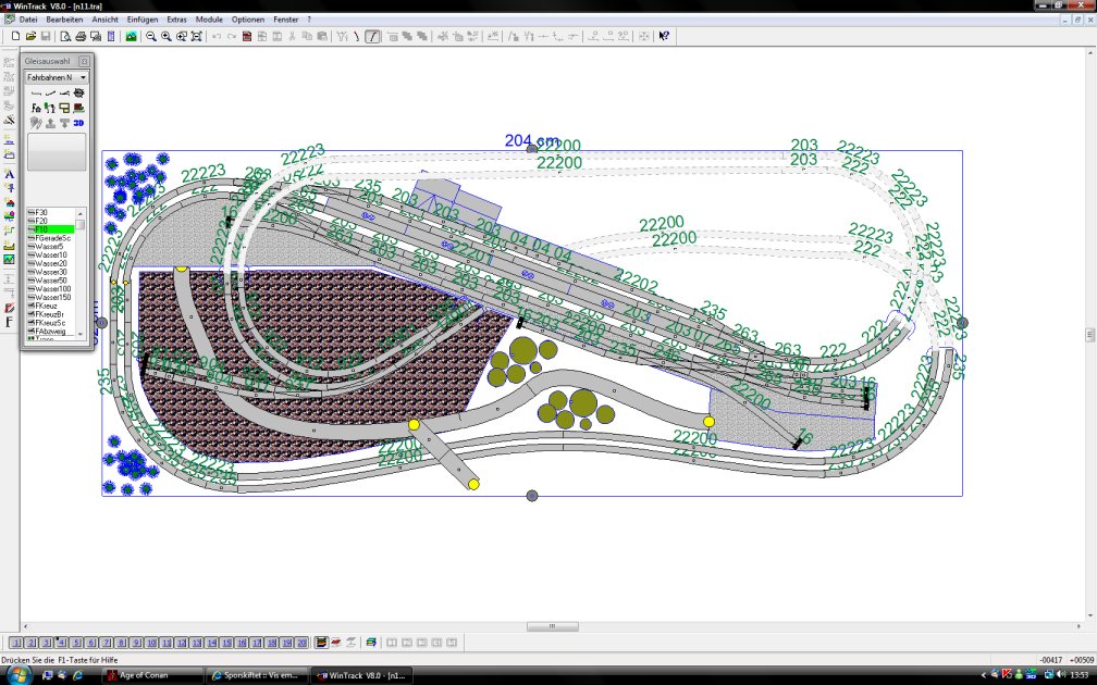

Jeg har et spørgsmål ang. endestationer og gods. Er det noget man bruger i dag?
Altså hvor et godstog kører ind og derefter sættes i den anden ende og kører videre med andre eller flere vogne.
Jeg kører mest med gods og har mulighed for en endestation, evt med et par spor til persontog, men er i tvivl om man overhovedet ville gøre den slags.
Jeg har tilføjet et billede, hvor der i det røde område er plads til en endestation.

En anden ide er bare at lave et stort ranger område, hvor man kan opstille nogle vogne, ville det være bedre?
Er der evt. en der vil hjælpe lidt med sporene på området, da jeg synes det er svært at lave noget der minder bare lidt om virkeligheden og giver gode muligheder for rangering

Er der en der måske kan give mig et par ideer hvordan jeg laver et ranger og opstillings område? Jeg kan ikke finde ud af de områder og hvordan de skal se ud.
En hurtig tegning ville også hjælpe meget

Jeg er ked af at måtte bringe det op, men "stort rangerområde", skala H0 og så 2 meter i længden hænger ikke rigtigt sammen.
2 meter i længden er et kort rangertræk med 8-10 godsvogne på moderne baner.
Kan du ikke udnytte pladsen til noget bedre?

Så uden stort foran, men et par opstillingsspor og lidt rangering burde der være plads til, er bare ikke god til at få det til at hænge sammen. Det er desværre det eneste plads jeg har til rådighed.

Prøv at se her:
http://home6.inet.tele.dk/moppe/mibane.html
Den station er en lille sidebaneendestation - den ender med at blive 2 meter lang......
Skal jeg råde dig til mere, skal jeg have flere oplysninger om dit layout:
Din dobbelte strækning, hvor kommer den fra?
Hvad er det meningen den skal ende i?
(pinedød en station, eller kunne det i stedet være et stikspor til et industriområde)
Hvordan ser resten af layoutet ud?
Osv osv.
Moppe har fuldstændig ret, selvom man kigger på din profil, hjemmeside og her http://www.flickr.com/photos/bibihest/sets/72157615391524569/ er det meget vanskeligt at skabe sig et overblik. Har du en sporplan over det hele? Dette ville hjælpe os meget...
Umiddelbart er der ikke så megen plads, men hvis du kan reservere et eller to af de yderste spor på langsiden til godstrafik (altså nedenfor det dobbeltspor, du har sat på din skitse), så kan ankommende/afgående godstog komme ind her. Derefter bliver strækningslokomotivet kørt bort (spørgsmål: Hvor er dit maskindepot?) og et rangerlokomotiv kan fra venstre del af anlægget trykke vognstammen ned på en (lille) rist, som der nok er plads til i den af dig markerede del af anlægget. Derefter kan rangerlokomotivet sætte en ny togstamme sammen, der overtages af et strækningslokomotiv på ankomst/afgangssporet og rejsen kan begynde ud i den store vide verden.
Man kunne også bruge pladesen til Heljans containerterminal og/eller et havnemiljø (om dette er muligt hænger sammen med resten af sporføringen i den højre del af anlægget).
Uden at forsøge at være bagklog er dette (endnu) et eksempel på, at selvom man tilsynladende har god plads, er det en god idé, at planlægge et anlæg ned i allersidste detalje før man går igang...
Men giv os en plan, så kan vi brygge videre på den
PS Send mig din nuværende sporplan som wintrack fil (*.tra), så laver jeg gerne et hurtig skitseforslag til dig (du bruger vist Peco, så vidt jeg kan se...)
