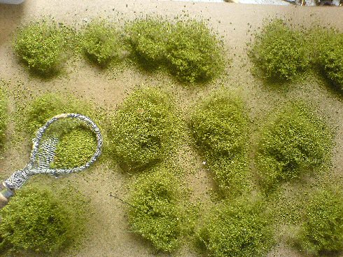

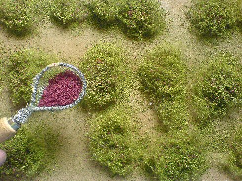

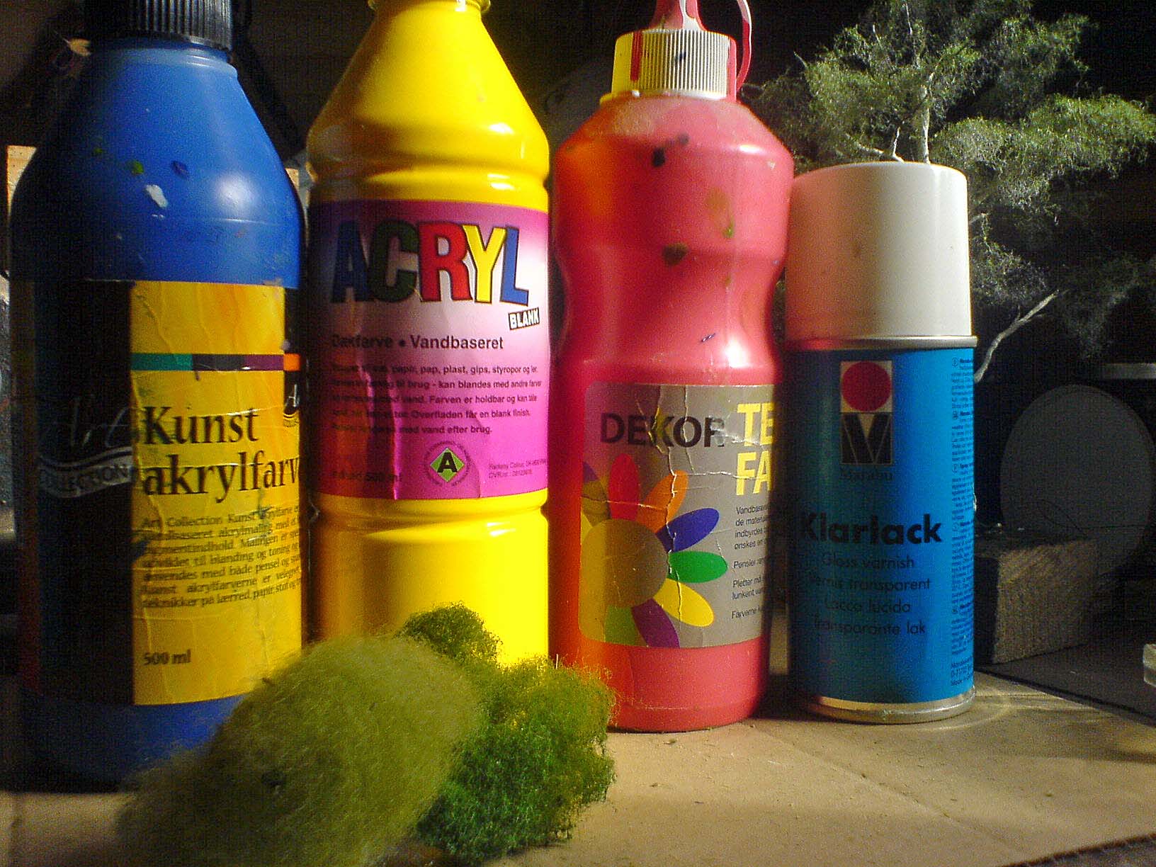

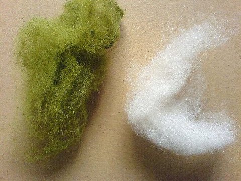

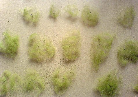

Med risiko for at overfylde denne rubrik smider jeg alligevel nogle billeder ind. Her en lille opskrift på, hvordan man laver buske og især en blomstrende hybenbusk. Se her: http://www.fjordens-naturskole.dk/naturskole/Modelbyg/Landskab.htm eller billeder her.
Reiner
blomster paa busk
savsmuld paa busk
indfarvet filtervat
hybenbuske-small
spiddet busk

"F.Ormstrup" skrev:
p.s. vandfarve ? er det farveægte, så det ikke mister farven over tid !
Hej Flemming
Helst bruger jeg Kunstnerfarver (kan købes en gang imellem i Netto men også i malerforretninger) Den er rimelig farveægte og når træet, busken er færdig får den en omgang fikser / klarlak. Det skulle efter sigende binde farven bedre. Skulle der være enkelte savsmelkorn tilbage, der er lidt løs i det, holder de fra nu af også.
