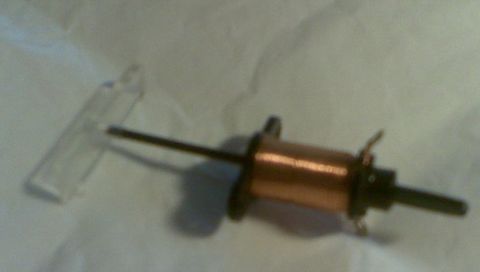

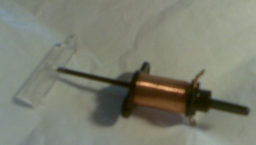

Jeg har 4 spoler og 3 af de gennemsigtige plader, som nok alligevel skal erstattes af noget andet.
Spolen fylder ca. 4,5 cm under pladen. Den gennemsigtige plade som er den synlige del af afkobleren er 8mm bred og 32mm lang.
En god kamuflage af afkobleren kan være en overgang, dem er der alligevel som regel flere af på et sporterræn.

Herkat har/havde en afkobler, der minder meget om den, Leonard viser foto af.
Jeg har set den i funktion, og den virker ganske fortrinligt, selvom den den popper op som en trold af en æske, i stedet for at hæve sig langsomt.
Det er meningen at afkobleren skal hæves INDEN koblingerne når hen til den, således at når vognene bliver trukket hen over afkobleren, vil koblingen på forreste vogn blive løftet, hvorefter resten af vognstammen bliver stående.
Hvis man hæver afkobleren, mens koblingerne er lige over den, vil koblingerne blot låse igen, når afkobleren sænkes. Jeg har kun set den i funktion med standard-koblinger, så jeg ved ikke om Fleischmann Profi koblinger vil forafkoble i denne situation.
Hvis den styres med vekselstrøm, vil den stå og brumme, men styres den med jævnstrøm hører man kun et klik, når den går op og ned.
Herkats afkobler kan højdejusteres, så den passer til Fleischmann Profi.

Herkat overtog, så vidt jeg ved produktionen fra Rolf Ertmer, og det er præcis sådan en på billedet tidligere i tråden Smile

Den Leonard har vist et billede af er PECO's afkobler, den virker ved noget der går op mellem svellerne......
(No shit, har selv stået med dem i hånden).
