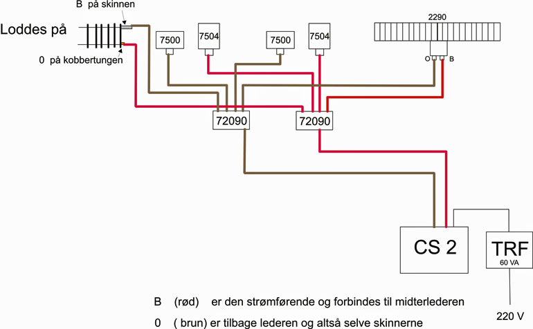

Inden jeg går i gang med alt for meget ledningsarbejde er der så en der venligst vil kommentere denne vedhæftede skitse. :?:
Total længde på sporplanen bliver 22 – 25 meter Märklin K skinner. Da det anbefales at have ”Fahrstrom etwa alle 2 meter” har jeg påtænkt mig enten at anvende 7500+7504 ”lasker” eller også at lodde selv på skinnerne – evt. begge dele. Behovet vil således være ca. 10 stk. ”udtag” og disse har jeg tænkt mig at samle i en samleboks(måske 2 ?). Märklin har en sådan (72090)og som går jeg ud fra vil være egnet. Alle udtag samles i denne boks (evt. to stk.). Hvis det drejer sig om to stk. er der så en forbindelse disse to bokse i mellem eller er det brugbart som angivet på skitsen ? Kredsløbet er jo sluttet.
Kvadrat på ledninger - hvad anbefales der ?
Venlig hilsen,
Torben
Tirsdag d. 1/12/2009 - 23:28
Hej Torben
Ja det er jo lige nøjagtigt det samme jeg skal til at rode med her meget snart.
Som "hovedfødeledning", dvs fra trafoen/CS´eren og hen til samleboksene, har jeg fået anbefalet at man bruger et kraftigt kabel. Så er man sikker på at der er strøm nok. Altså det man forstår ved en almindelig ledning til el-artikler.
Ledningerne ud til skinnerne kan sagtens være de almindelige typer.
Som samleboks behøver man i øvrigt ikke at bruge fabrikanternes tilbehør der ofte er dyere. Hos en elektronikforretning kan man sagtens finde noget der kan bruges i stedet for og ofte til en mere økonomisk pris. Men det spiller naturligvis også ind hvor meget man skal bruge.
Purellum
Indlæg: 507
Jeg anbefaler 0,75 kvadrat, med mindre det er en meget stor bane, med mange kørende tog.
Det er også det billigste
Samlebokse kan bare være samle- / krone-muffer.
Per.

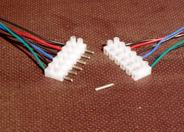

Man kan ret enkelt lave stik af kronemuffer: ( Og så kan de spændes så der altid er god forbindelse. )
Per.

Nu ”tikkede” lige billedet ind med kronemuffe stikket. Alle tiders – tak for det. Imponerende mængde ledning du har/havde på den vedhæftede tråd.

Det var da smart....
Hvorfra stammer "benene"?
Bjarne
Purellum
Indlæg: 507
I dette tilfælde er det rustfri stål; men alm. søm kan sagtens bruges.
Luksus ville være messing(-søm); men det ser jeg ingen grund til.
Per.
bl
Indlæg: 1.820
Det skal flux prøves!
Tak for tippet!
Bjarne
