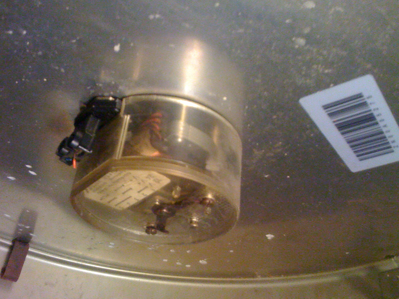

Chefen har sgu givet mig et DSB perron-ur, der skal impulsstyres. Enten skal jeg finde et andet drev og sætte i ( det skal være temmelig kraftigt, det er store visere der skal trækkes rundt) eller også skal en af de fantastiske elektronikbegavelser der er i dette forum, komme med et forslag til en impulsstyring.
Der sidder noget der ligner et dobbeltspoledrev, der vist nok er en form for polvendingsmekanisme

Har ikke noget bud på elektronikdelen, men du er rigtig på den med impulsstyringen. DSB's (og senere Banrdanmarks) ure blev styret af et hovedur, der frembragte en polvending hvert 30. sekund. Ved hver polvendig rykkede viserne sig hvad der svare til 30. sekunder.
Var uret udstyret med sekundviser, blev denne trukket af en synkronmotor tilsluttet 230 V vekselstrøm. Fidusen ved sekundviseren var, at en omgang 'kun' tog 58 sekunder og viseren blev derefter holdt tilbage i 'kl. 12' indtil uret modtog en polvending, så kørte sekundviseren en ny omgang. Ved denne motode sikrede man sig at sekunder og minutter passede sammen, bortset fra et slæk på 2 sekunder.
