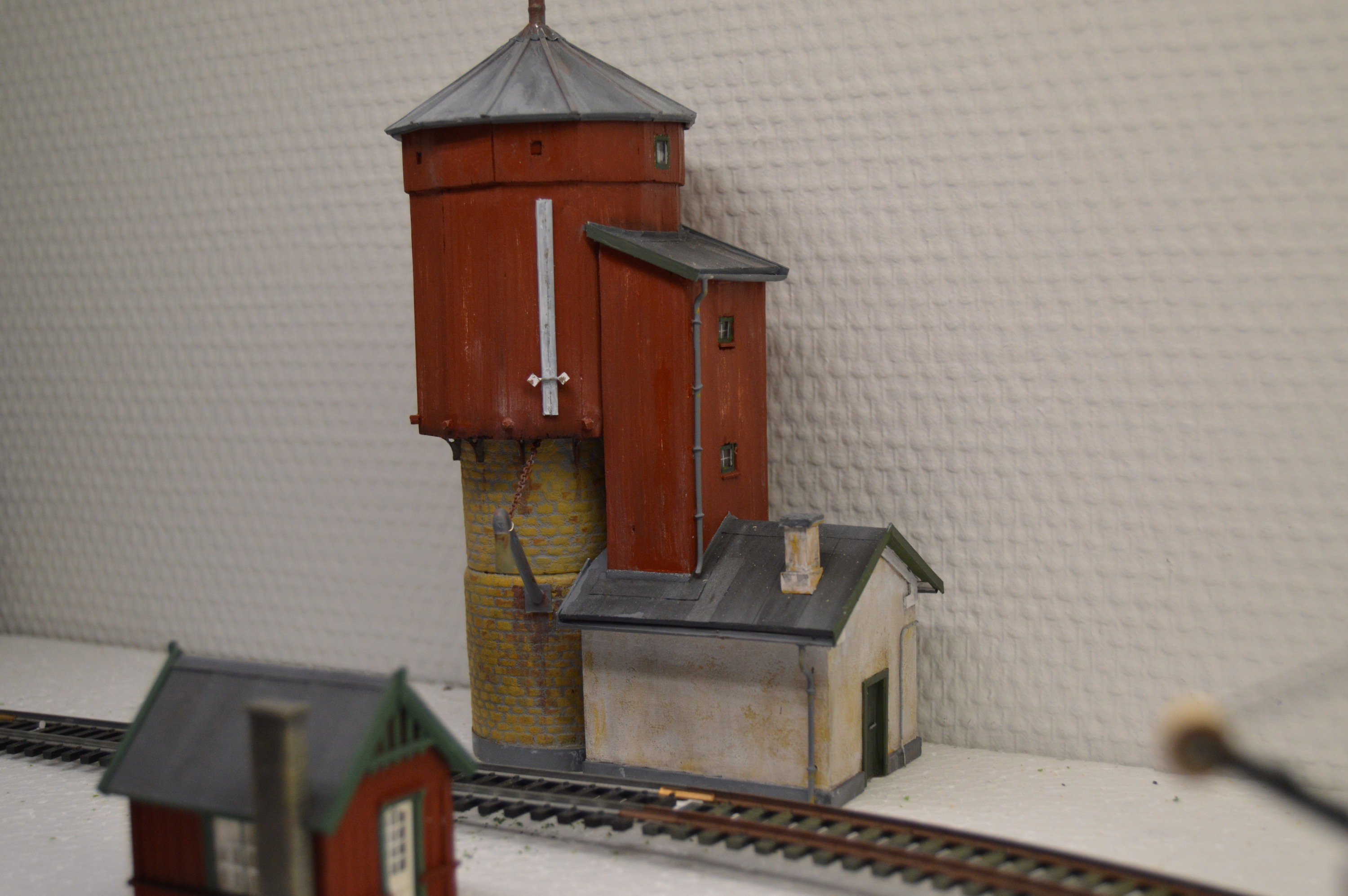

Vantårn Assens.
Det er over 3 år siden jeg forespurgte omkring Assens station, ovandtårn i Assens.
Jeg er desværre arbejdsramt, og har ikke haft den tid jeg ønsker til at sidde og hygge mig med modelbygning, men sidste vinter fik jeg lidt tid, så jeg har prøvet at bygge et vandtårn, jeg ved ikke helt om jeg har ramt det rigtige, kommentarer ønskes, ris og ros.

Synes det ser fint ud. Dog vil jeg nok selv lave selve et murede tårn med murstenspapir. De støbte sten er efter min smag alt for store. To paprør der passer i hinanden, eller hvor det øverste er indsnævret. Det gøres f.eks ved at save et spor på langs af røret, og lime et par runde stykker træ ind i. De kan være fra et kopbor !? Og så klistre en gang papir udenom med musten fra kopimaskinen.
Den hvide bygning synes jeg ser overbevisende ud, ligesom cisternen og taget. Er det helt bevist den måde malingen "skaller af" på træværket ? Det ser rigtig godt ud, synes jeg.
Alt i alt synes jeg du er sluppet godt fra det.
Jesper
