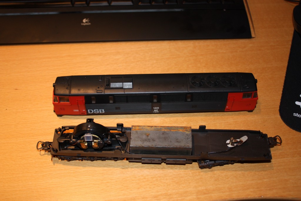

Hej igen
Jeg vil kaste mig ud i at digitialisere denne.
Se billede
Den skal nok have en Esu Lokpilot.
Er det en umulig opgave, og kan man mon finde en guide til netop dette tog.

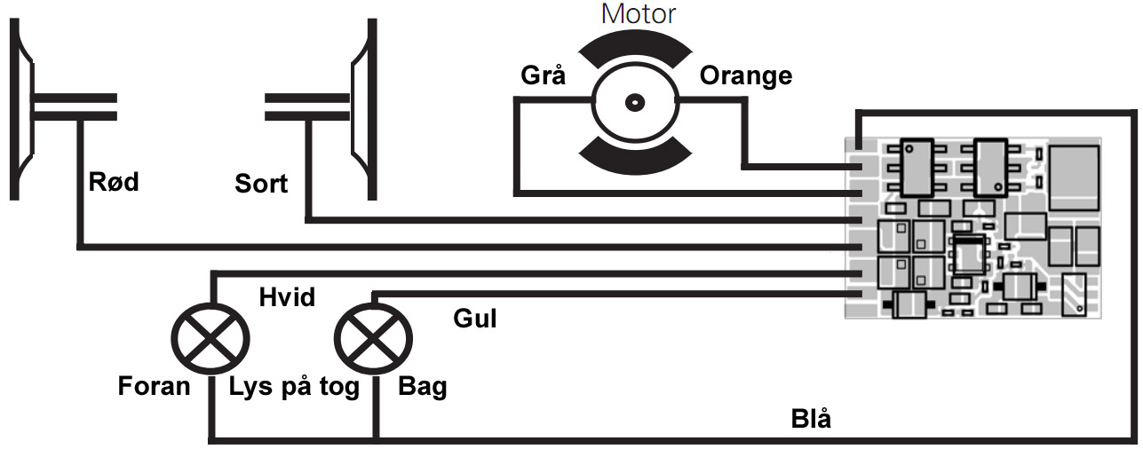

Det er den letteste ting i nærmest hele verden.
Vær dog opmærksom på at en LIMA MZ er og bliver en "bedaget kvinde" - også selvom du sætter en lokpilot i den. Strømoptaget er elendigt, hvis du ikke forbedrer det og køreegenskaberne midelmådige. Ellers er det da et godt "øveprojekt".
Kogebogen er som følger:
Fjern alle ledninger fra lokomotivet.
Fjern kondesatoren (firkantet sølvfarvet dims) på motoren.
Tilslut ledninger efter vedhæftede diagram.
Vær opmærksom på følgende:
Der tages strøm op i den ene side på den ikke drevne bogie, det er "clipsen", den sorte ledning skal på.
Strømoptaget på motorbogie er så den anden side, her skal den røde ledning på, men vær sikker på at der ikke er forbindelse op til kulholderen.
Den blå ledning der er "plussen" fra dekoderen til lyset, skal du have frem til begge pærer.

Hej Klaus,
Tusind tak for dit super gode indlæg. Jeg vil kaste mig ud i projektet i næste uge tror jeg.
Tænkte på, er der nok ledning med i en Esu Lokpilot?
2. Der er ikke lys i toget, kan man sætte det i samtidig?
Ja, men start ud med at kun lave kørsel, så tager vi lyset bagefter. Undlad at klippe nogle af de ledninger du ikke skal bruge....
Thrane
Indlæg: 995
ok, men der er kun 2 ledninger i hele toget.
en sort og en kobbertråd u/ isolering. Så det vel blot at fjerne de to.
Tjah, prøv at læs "kogebogen" - der er svaret.
