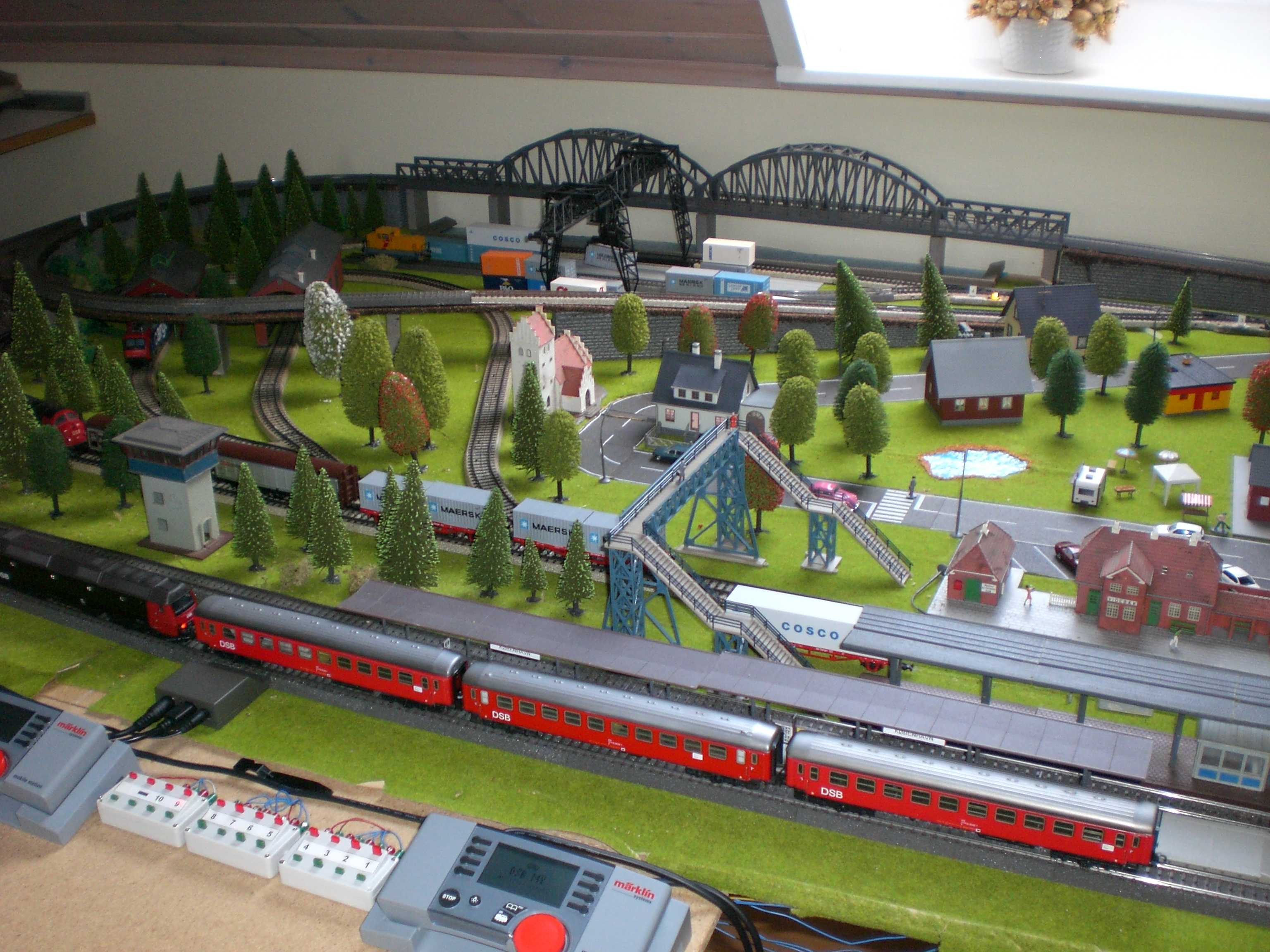

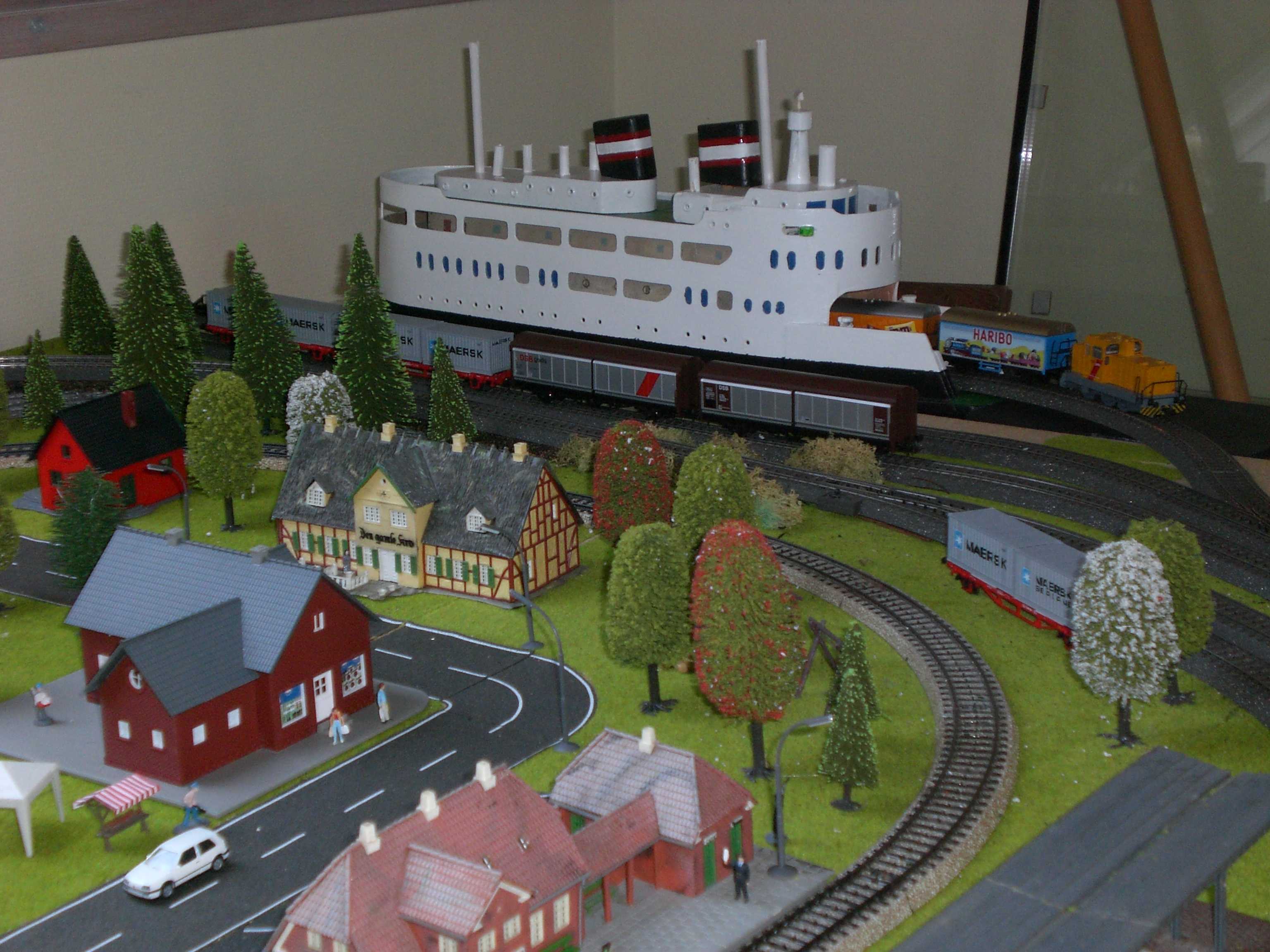

Jeg er ogå nybegynder, har hevet alt mit gamle Märklin ned fra min mors loft, og er begyndt at bygge en ny bane med digital drift.
Jeg har investeret i 2 mobil stationer så jeg kan styre sammen med børnene. Banen er en kombination af nye C skinner som danner yderkredsen, og en inderkreds med gamle M skinner. Alle skiftespror styres via alm. skiftepulte, med en seperat strømkilde. Til lys bruger vi en gammel blå trafo, virker fint. Det er sikkert ikke efter bogen, men det virker fint, og ungerne syntes det er det bedste legetøj
Vi har digitaliseret en MY'er, to gamle MA damp lokomotiver, og har lige købt en brugt HobbyTrade ME'er. Der står min 5 loomotiver på banen af gangen, og så kører vi aktivt med to af gangen, det kører fint.
Der meget sjovt selv at digitaliserer lokomotiverne, følg digitaltog.dk og jeg har fået fine svar fra Peter, og det virker bare.
Næste skridt er en sprotavle, lavet med vippekontakter, så er vi ved at være i hus
Jeg har købt en del på QXL, MS'er kan fåes til ganske fornuftige penge.
