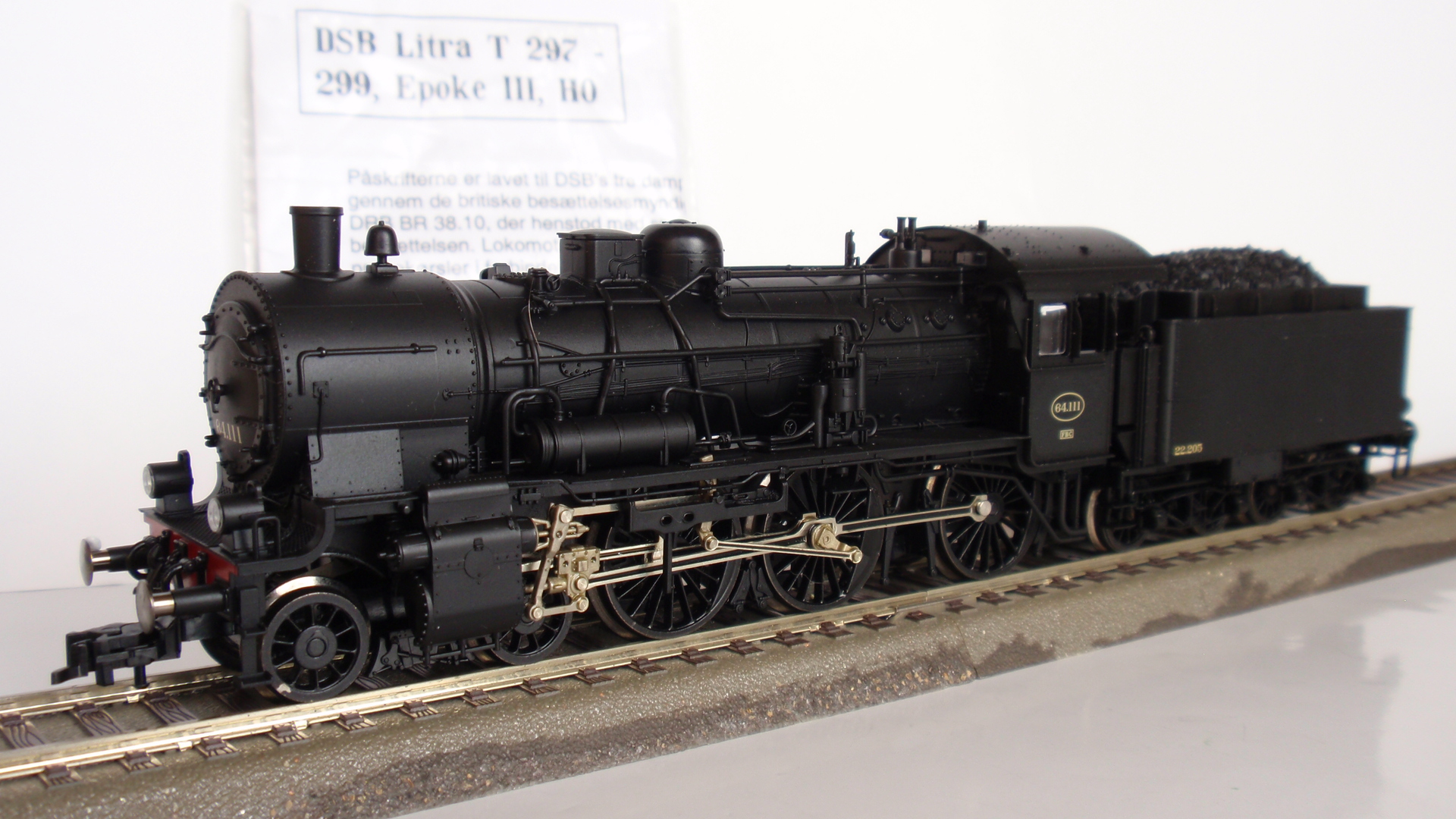

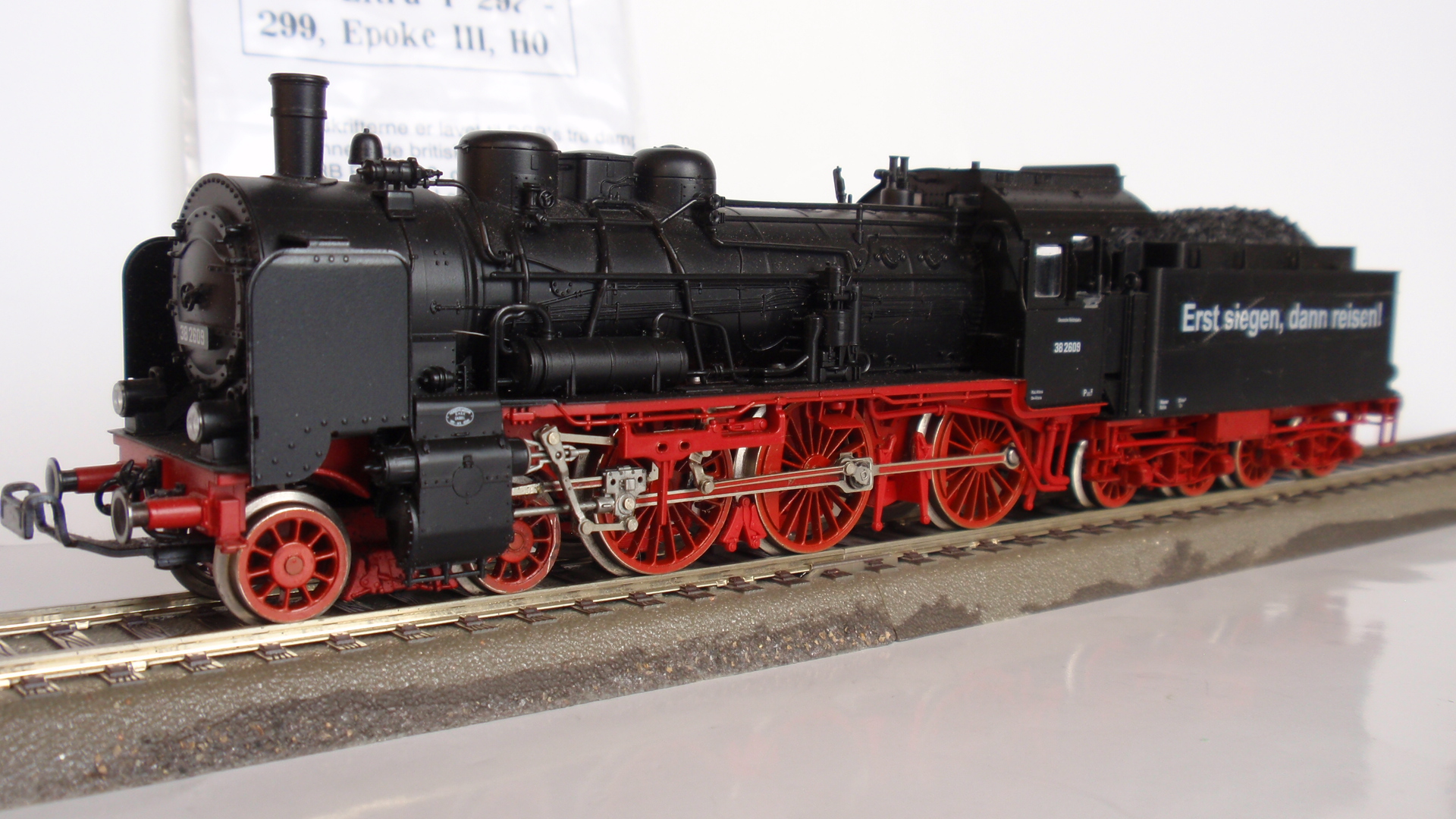

jimmyoldtimer
Indlæg: 1.450
Wink BilledeBillede
Hej Sten ja jeg har selv en 3 stykker af T maskinen fra Fleischmann,det er stadig kun den ene der er digitaliseret,med ældre decoderca 8-9 år gammel decoder,men hvis andre ikke svarer så vil jeg vende tilbage for de skal alle tre digitaliseres med ESU decodere. Wink
Mvh Jimmy
