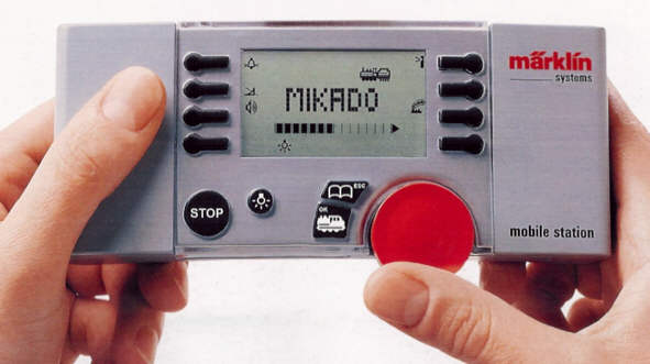

Jeg er ejer af en mobilstation og påtænker ikke at invistere i andet til at styre lokomotiverne med foreløbig.
Ved godt at der findes smarte løsninger med Märklin CS eller en IB, men er ikke på det stadie endnu :oops:
Findes der i den henseende ikke en løsning hvor man kan styre sine C-sporskifter digitalt uden at skulle trække
ledninger fra hver skifte til en "manuel" skifteboks? Jeg tænker på noget i stil med Märklins 6040 eller 6043 og så en
"sort" boks mellem skifteren og Mobilstationen.
Jeg påtænker på at anvende märklins skiftedrev og den lille decoder der kan sidde under skiftesporet. Alternativt
en K83.... som jo også kan bruges når jeg måske engang kommer så langt som at investere i noget mere avanceret togstyring
Mvh Carsten

Du kan benytte Viesmanns sporskifte decoder som kan benyttes sammen med Mobil stationen (Via Lok adresser)
Rene'
Rene' Hansen
Medlem af www.rmjf.dk
Carsten P
Indlæg: 26
Hej igen
Vil det sige at man ved hjælp af de 8 funktionstaster på mobilstationen kan styre 4 sporskifter via en Viessmann 5211
De dipswitche man kan se på Viessmann 5211 sætter de så adressen :?:
Opretter man så bare et lok. i MS og giver det den rette adresse og skifter de 4 tilkoblede spor på de 8 funktionstaster :?:
Lyder lovende - og man kan jo så også anvende decoderne i fremtiden hvis man skifter til en anden styreenhed....
Carsten

Jeg har nu prøvet denne løsning men kan ikke få det til at virke. :roll:
Switche på 5211 er sat til adresse 1-4 (2,3,5,7 sat på on)
Jeg har oprettet et Loko på MS med adresse 1 og tilslutte sporskiftet
udgang 1.
Tilslutning fra skinne til rt og bn ved udgang 1, samt en sløjfe på rt og E
ved udgang 4.
Men når jeg trykke på funktionstasterne sker der ingen ting. :idea:

Uden at være alt for sikker i min sag her, har aldrig selv prøvet det, kun hørt om dette, men dekoderen skal vistnok være af indbygnings typen, så det kun er en adresse pr. sporskift / dekoder
Gavflaben fra Falster
(Falsterbanen)
Bj-Arne
Lagermand, Coecker A/S
Indlæg: 29
Det er er rigtigt, 5211 vil ikke fungere sammen med MS,
men derimod 5231 kan, den er som killerp skrev af indbygningstypen.
se http://www.viessmann-modell.com/pdf/5231_02_DE-GB_web.pdf
