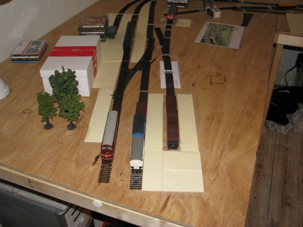

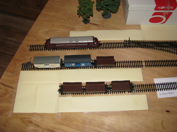

Duer denne opstilling af min læsserampe?
Jeg har først lavet den normale L-rampe, men vil gerne have noget mere godstrafik til min lille endestation.
Derfor tilføjede jeg en rentangulær rampe bagved L-rampen, således at man enten kan tømme flere vogne på en gang, eller alternativt tømme nogle vogne mens man læsser andre.
Er designet forkert eller findes det i virkeligheden - specielt i DK...

Mængden af godstrafik bestemmes ikke af rampen. Derimod får du mget mere ud af en mindre rampe, da du så "desværre" bliver nødt til at rangere vognene hen til rampen 2 af gangen fra dit godsspor.
Jeg har endnu til gode at se en U formet læsserampe på en lille sidenbanestation.......
For øvrigt: Sporene hvor din MY holder og de lukkede godsvogne ved siden af. De kommer da tættere sammen i den endelige version og perronen mellem dem væk - gør de ikke?
