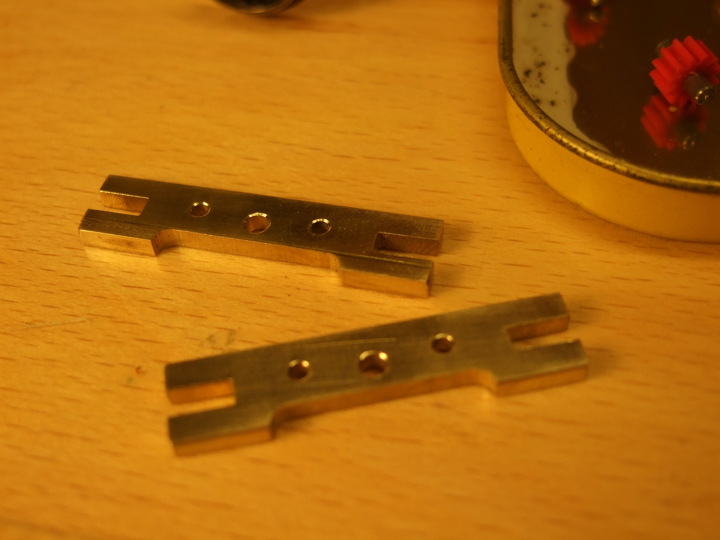

Så kom jeg igang med dette projekt som er det hidtil største i mit modeljerbane liv.
Allerførst skal rammen afgrates og huller bearbejdes...
Så skal der laves plads til den forreste aksel med en lille split som skal tilpasses sådan at den spænder til når aksel er på plads..
Og så et billede med min store tommelfinger og her kanman vist godt se meningen med dette arrengement..
Jeg skal sige at det er lidt af et tålmodighed arbejde..

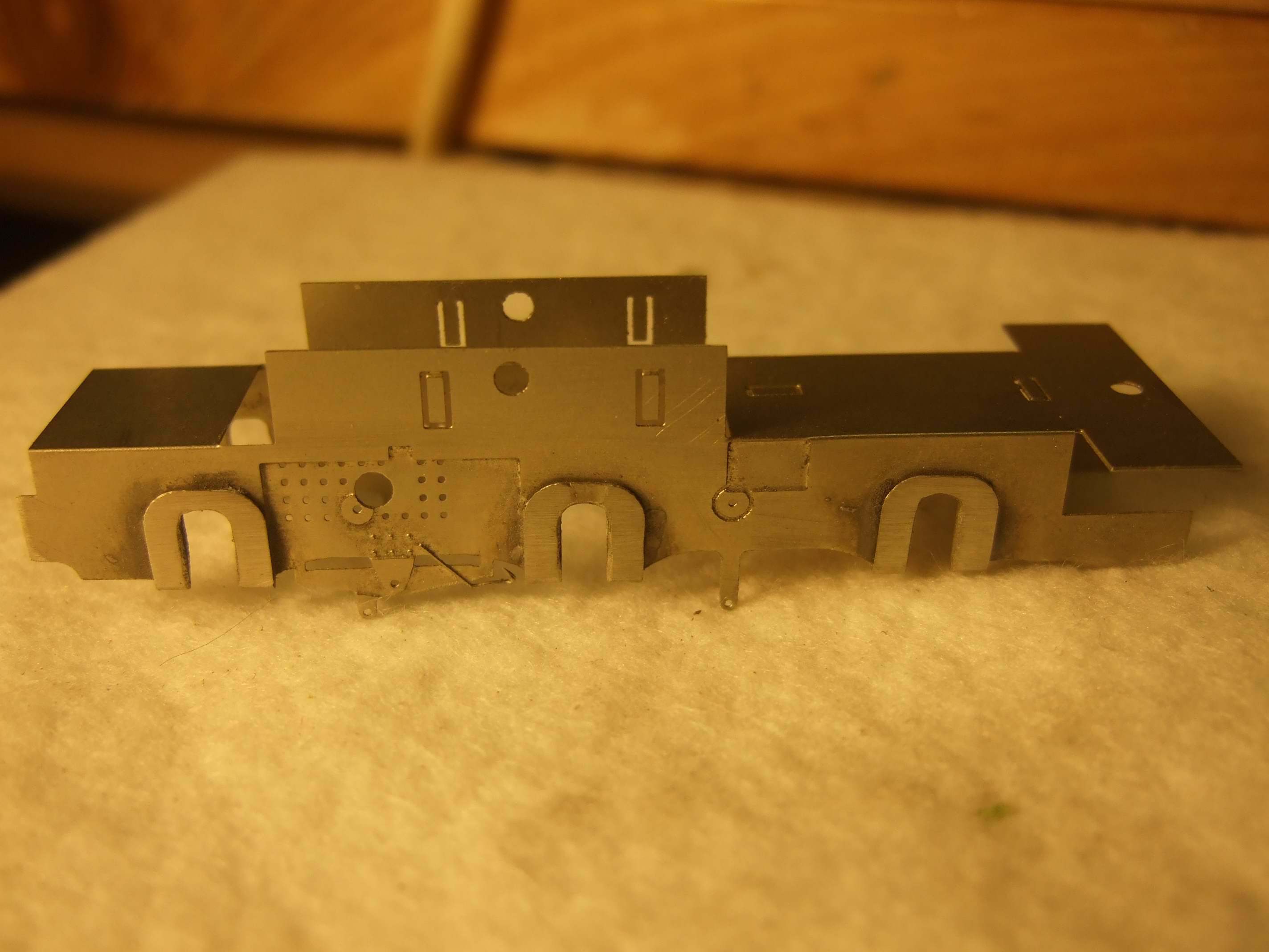

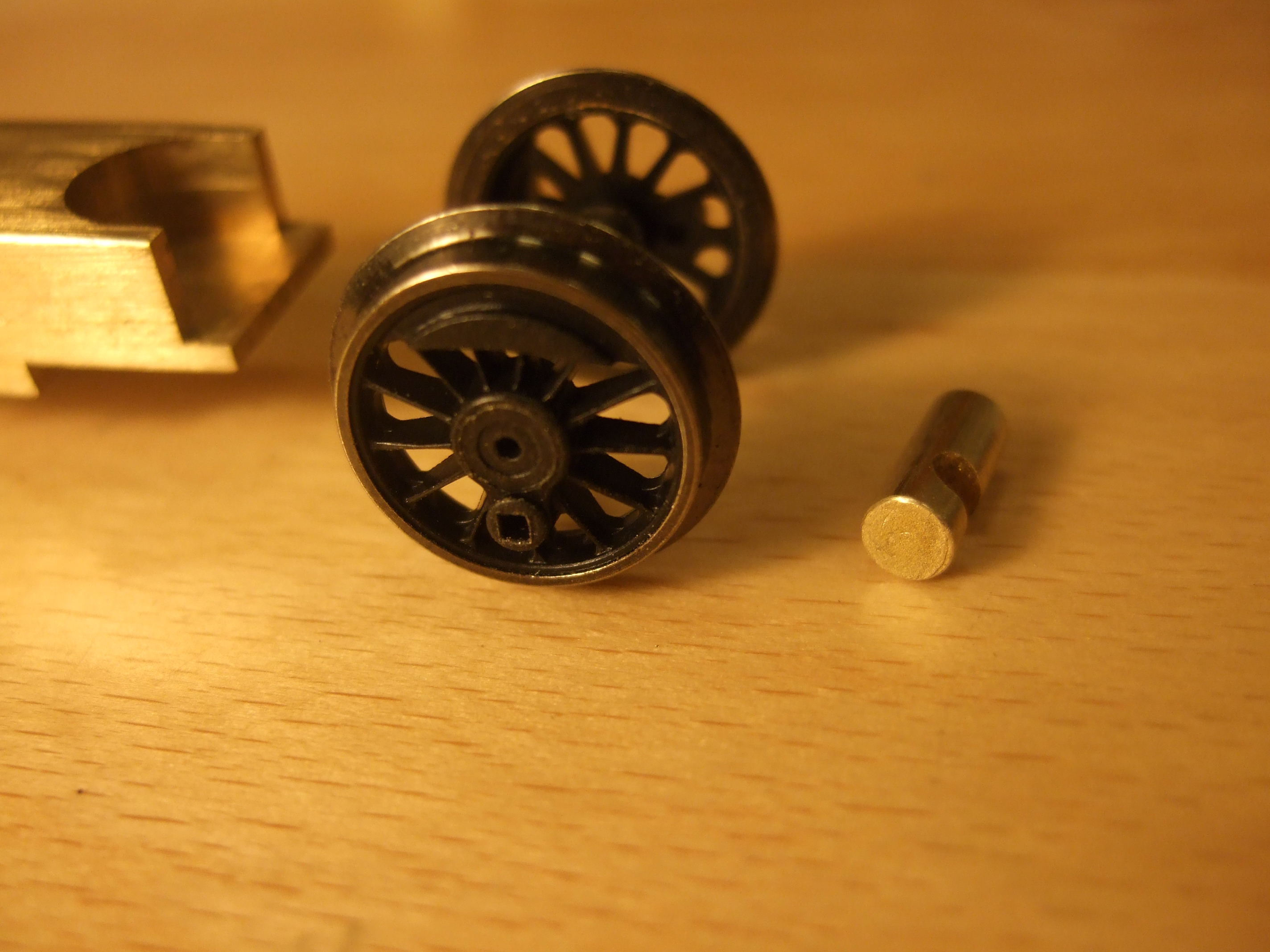

TT-tog
Skovløber
Indlæg: 185

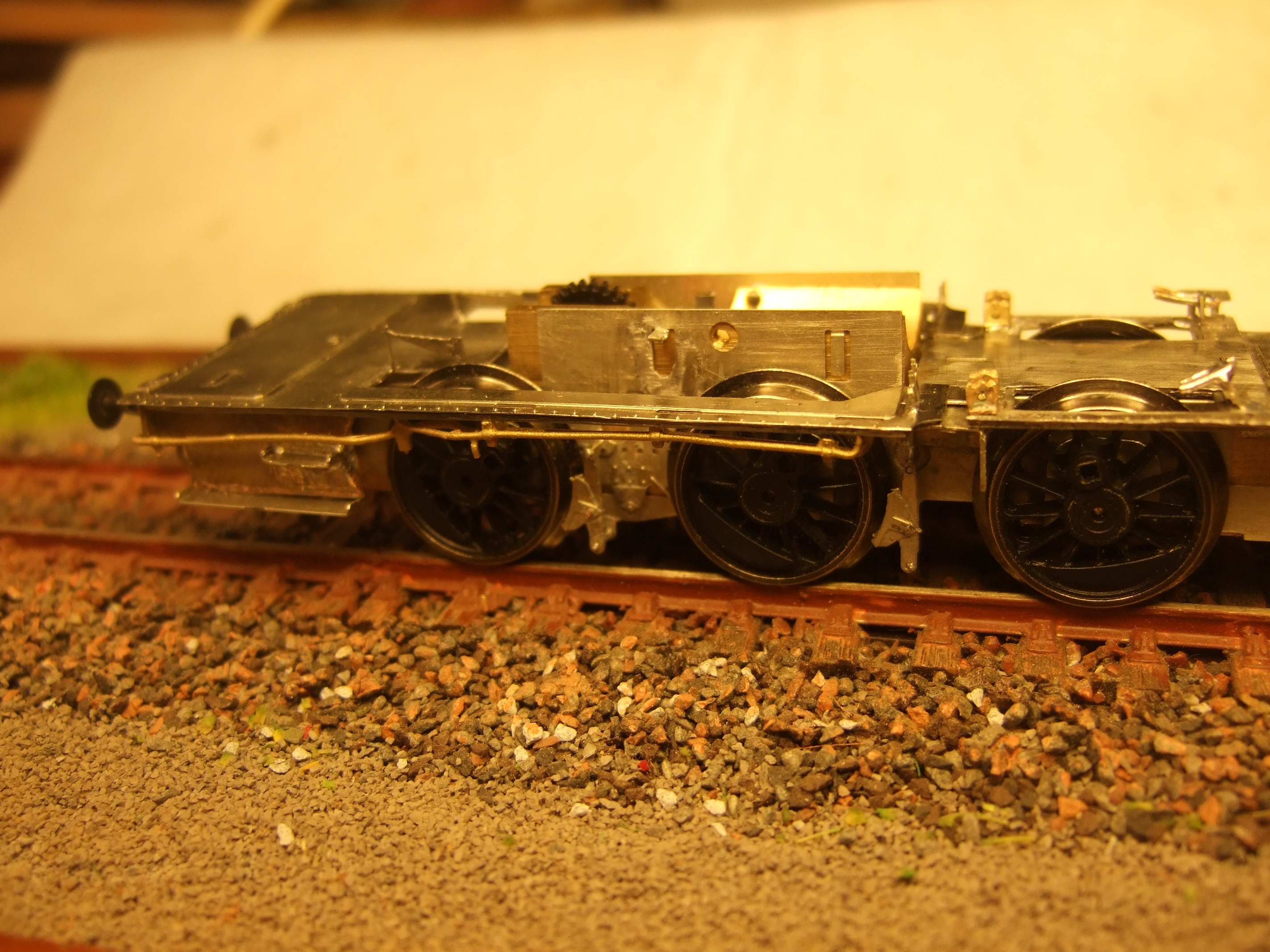

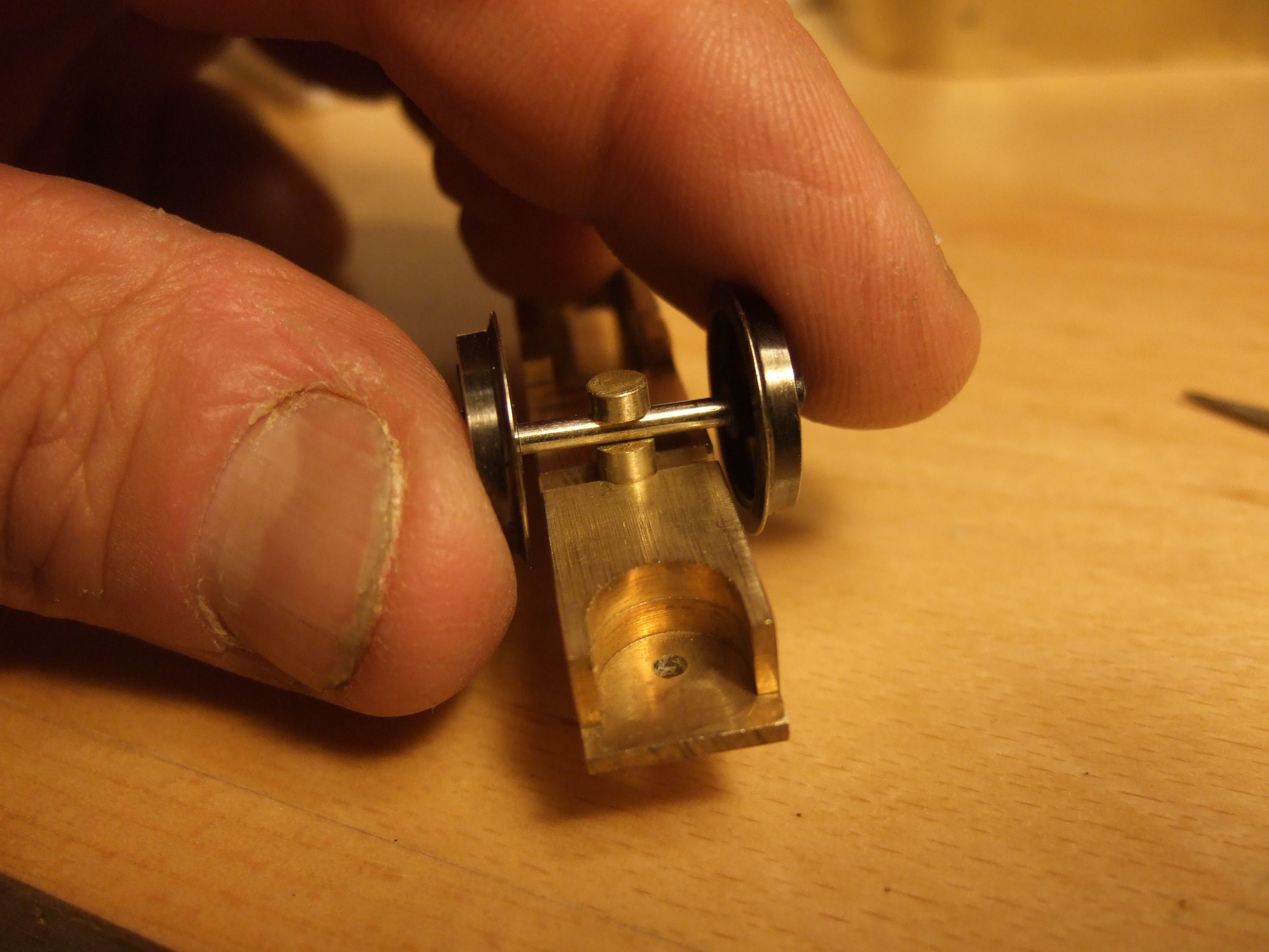

Hej med jer igen..
Jeg nåede jo lidt længere i går eftermiddags..
Jeg fik jo monteret undervognen som ka vippe a la E maskinen fr Heljan. Her på Féren virker det..
Det er jeg jo selv herre over Cool Cool Cool
Det var hvad jeg nåede på en god eftermiddag..
Tålmodighed er en af de dyder man skal være i besidelse af..
Håber at denne sag gør at andre får blod på tanden og prøver at bygge noget selv på en eller anden måde..
Vender frygtelig tilbage når der er mere nyt..
med venlig hilsen Laughing out loud Laughing out loud Laughing out loud

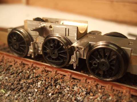

TT-tog
Skovløber
Indlæg: 185

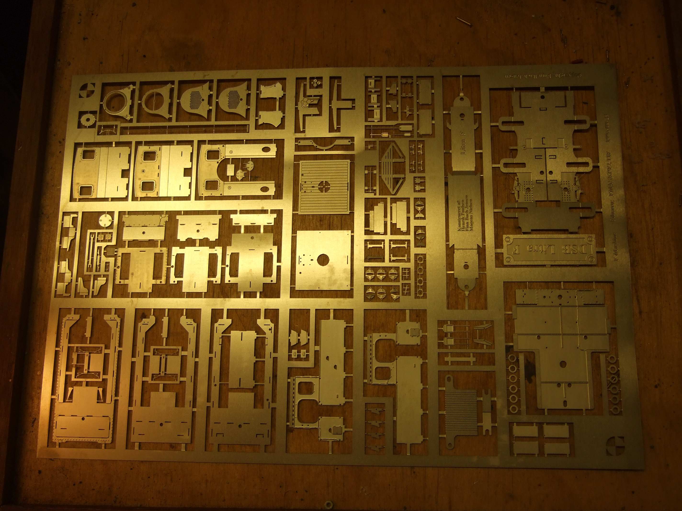

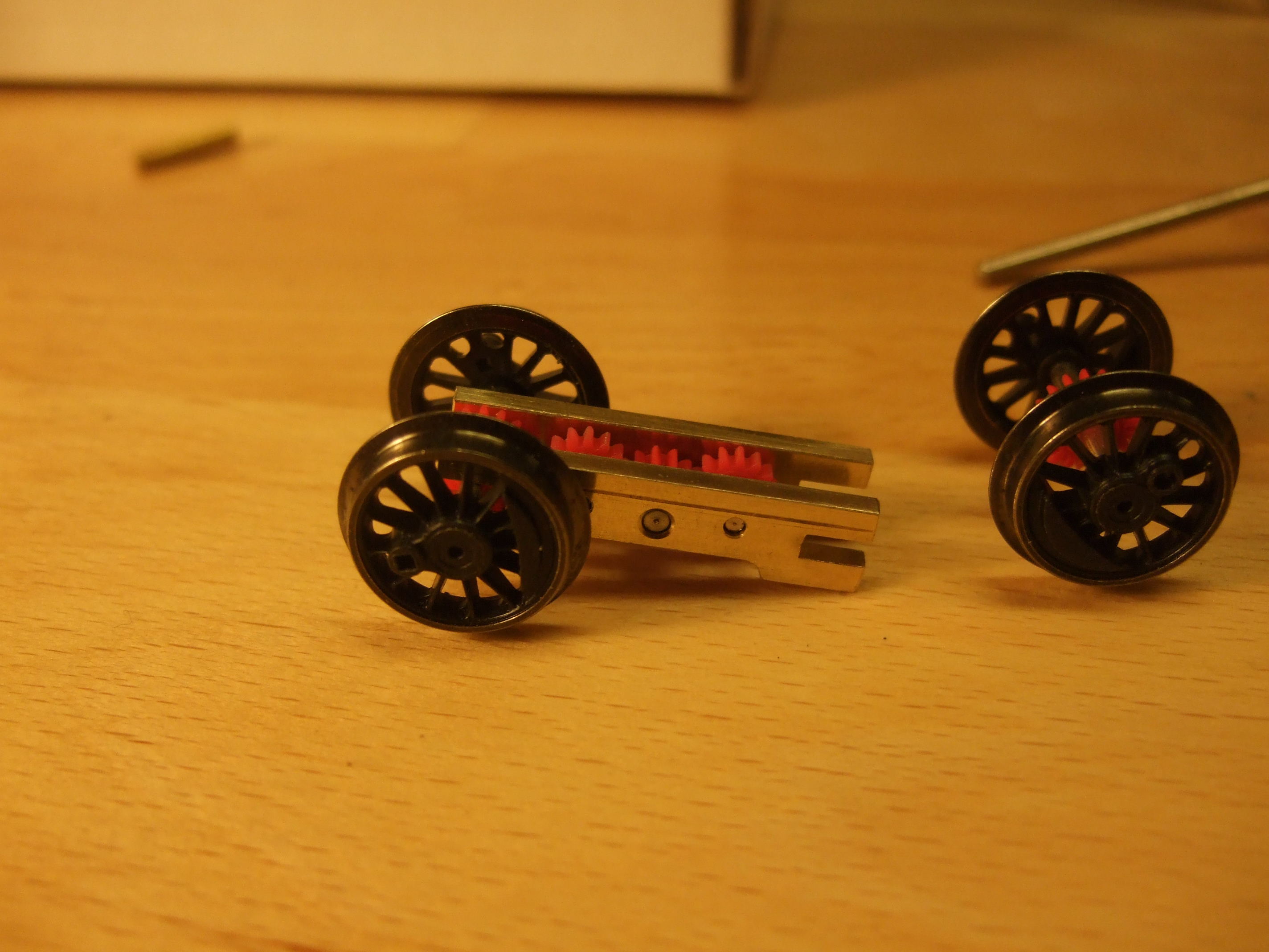

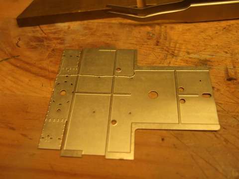

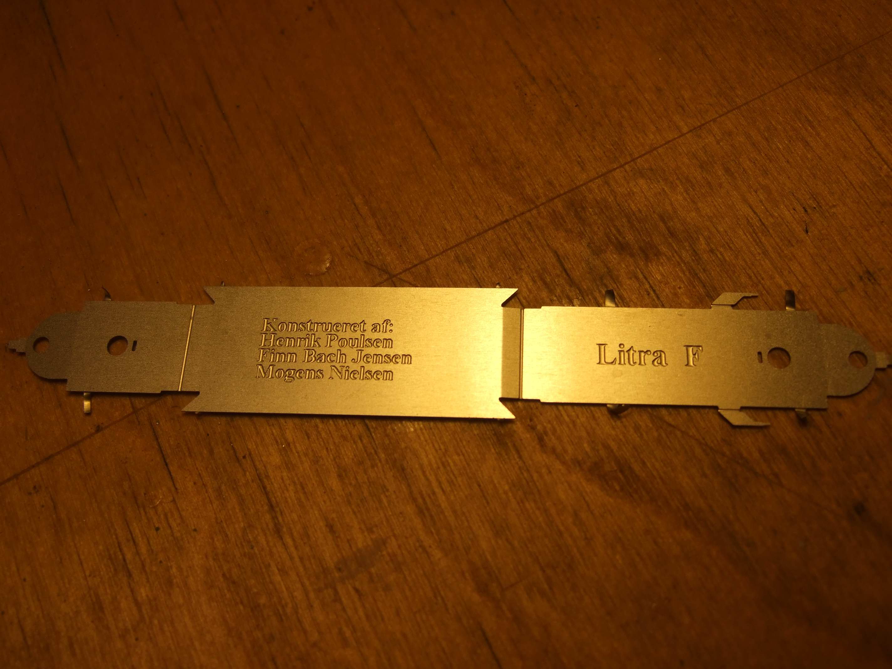

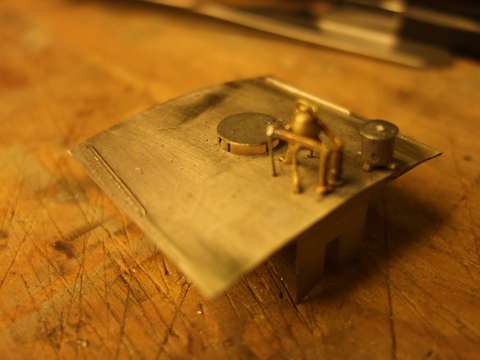

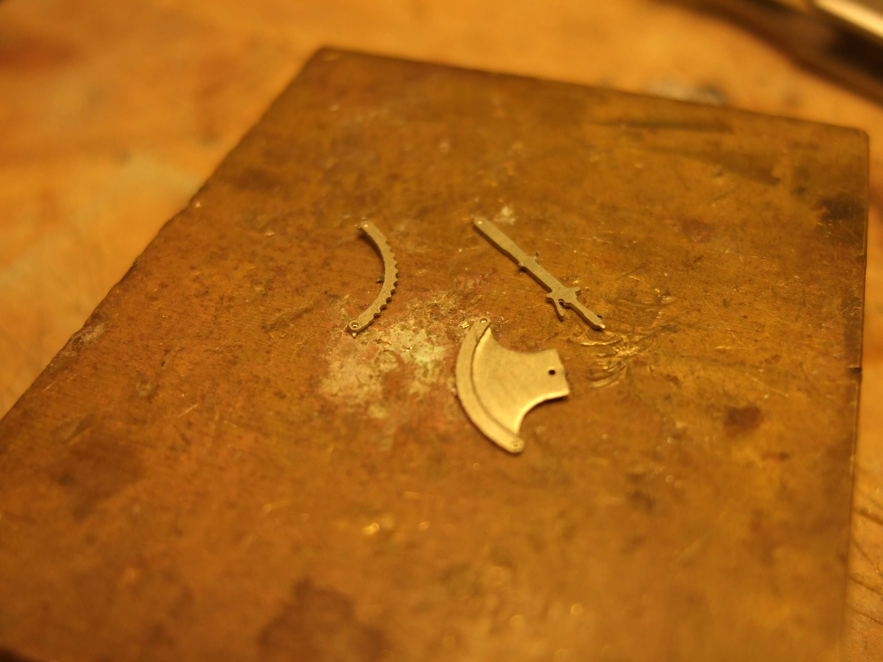

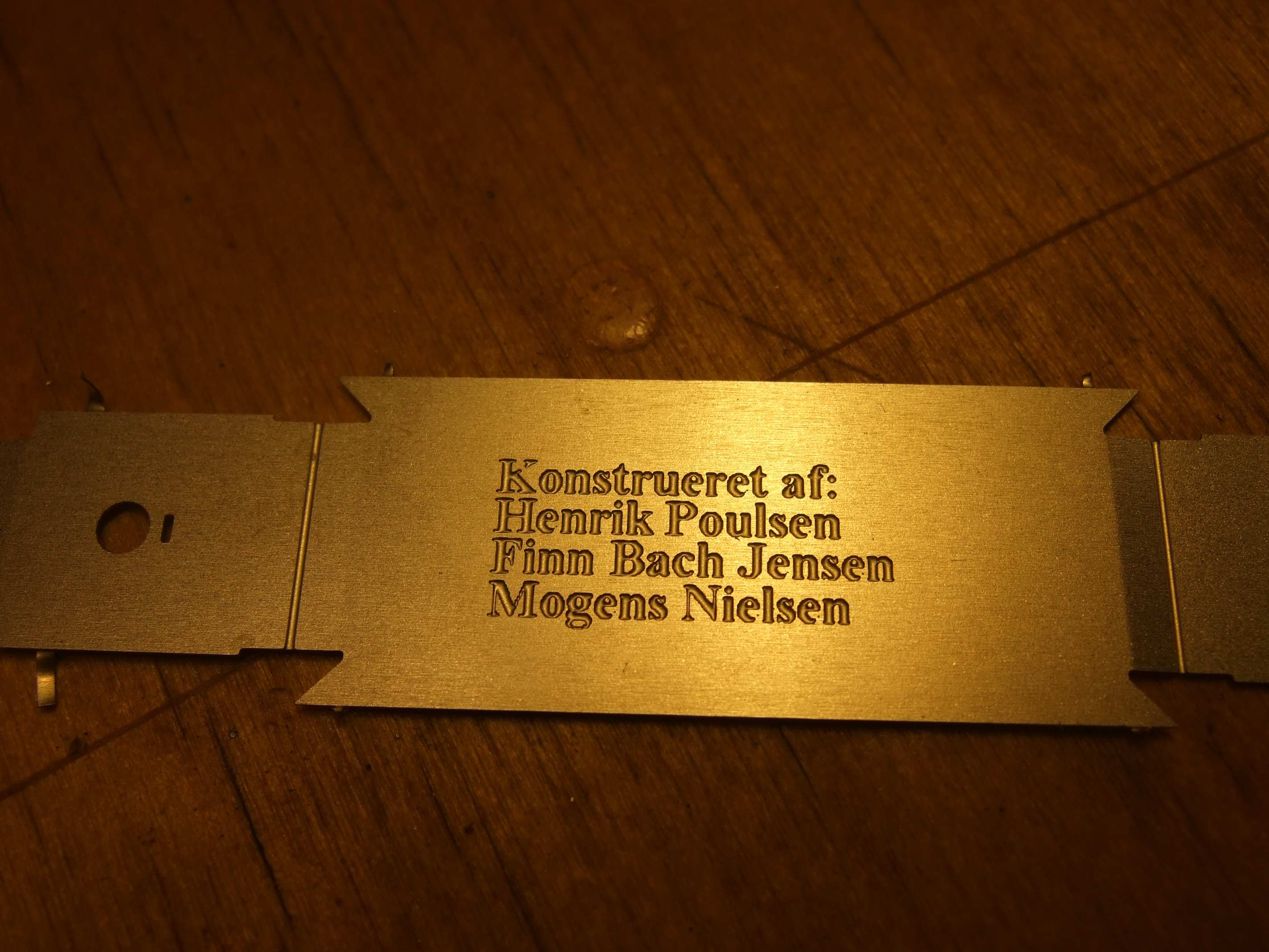

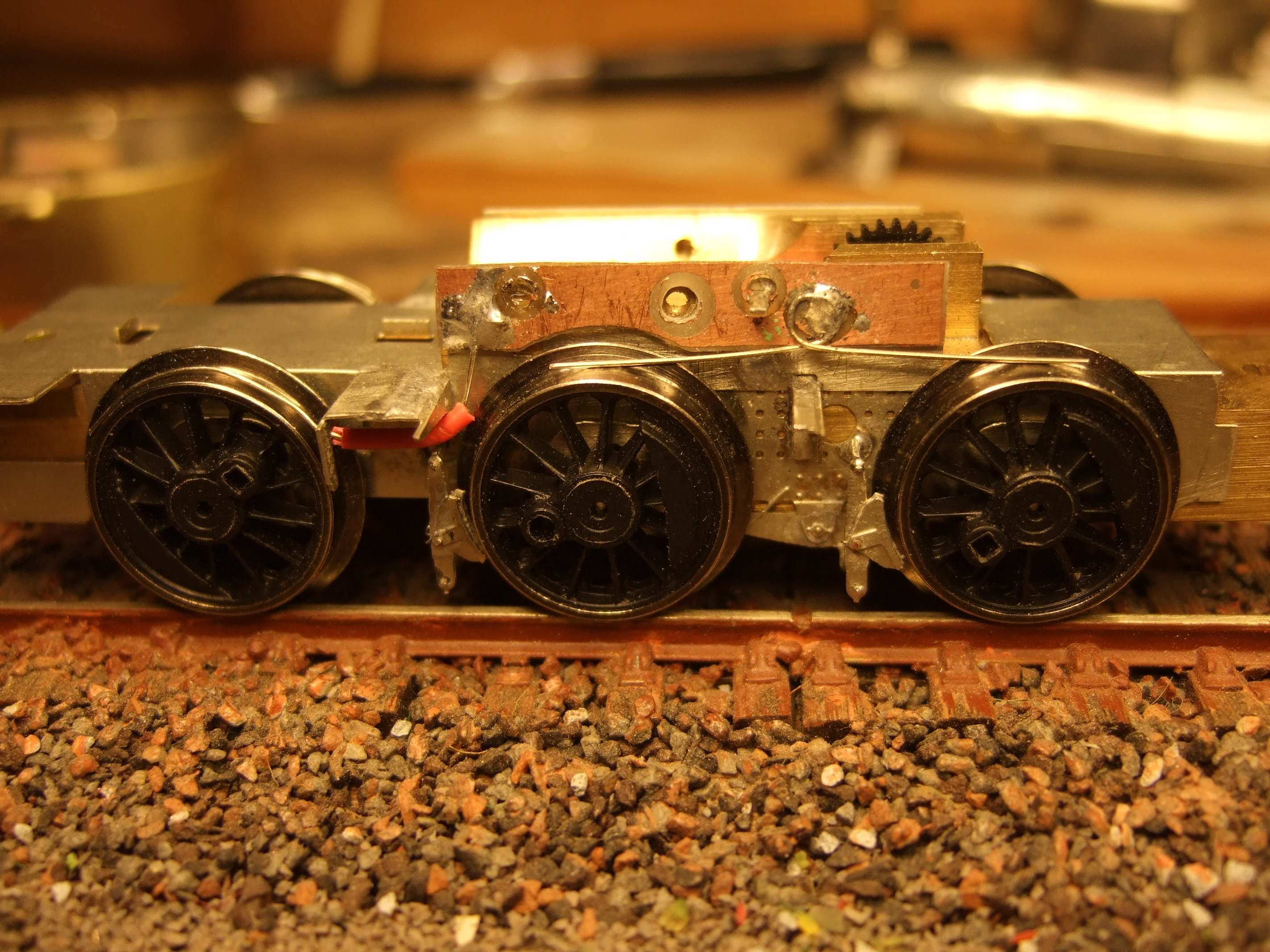

Hej med jer igen..

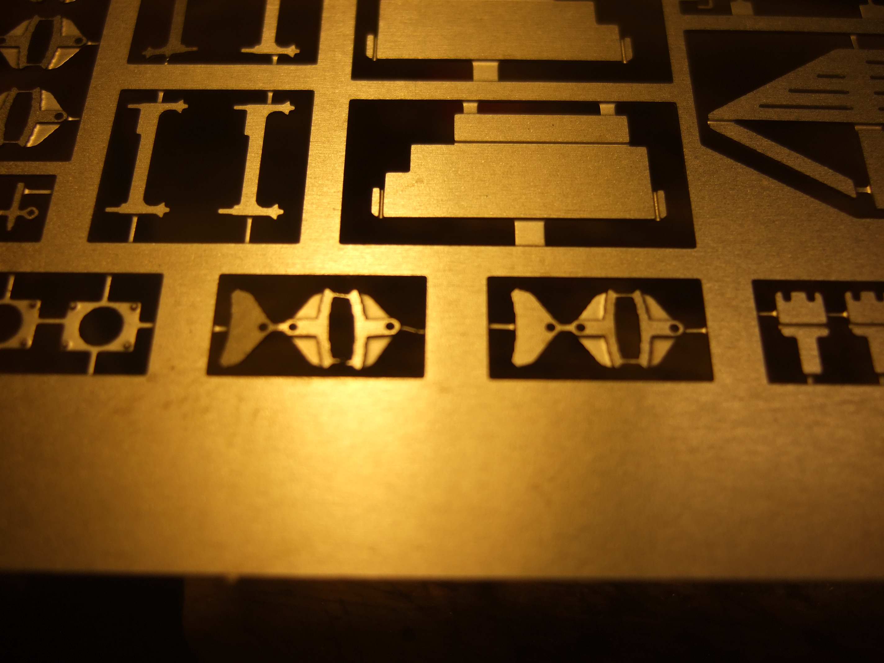

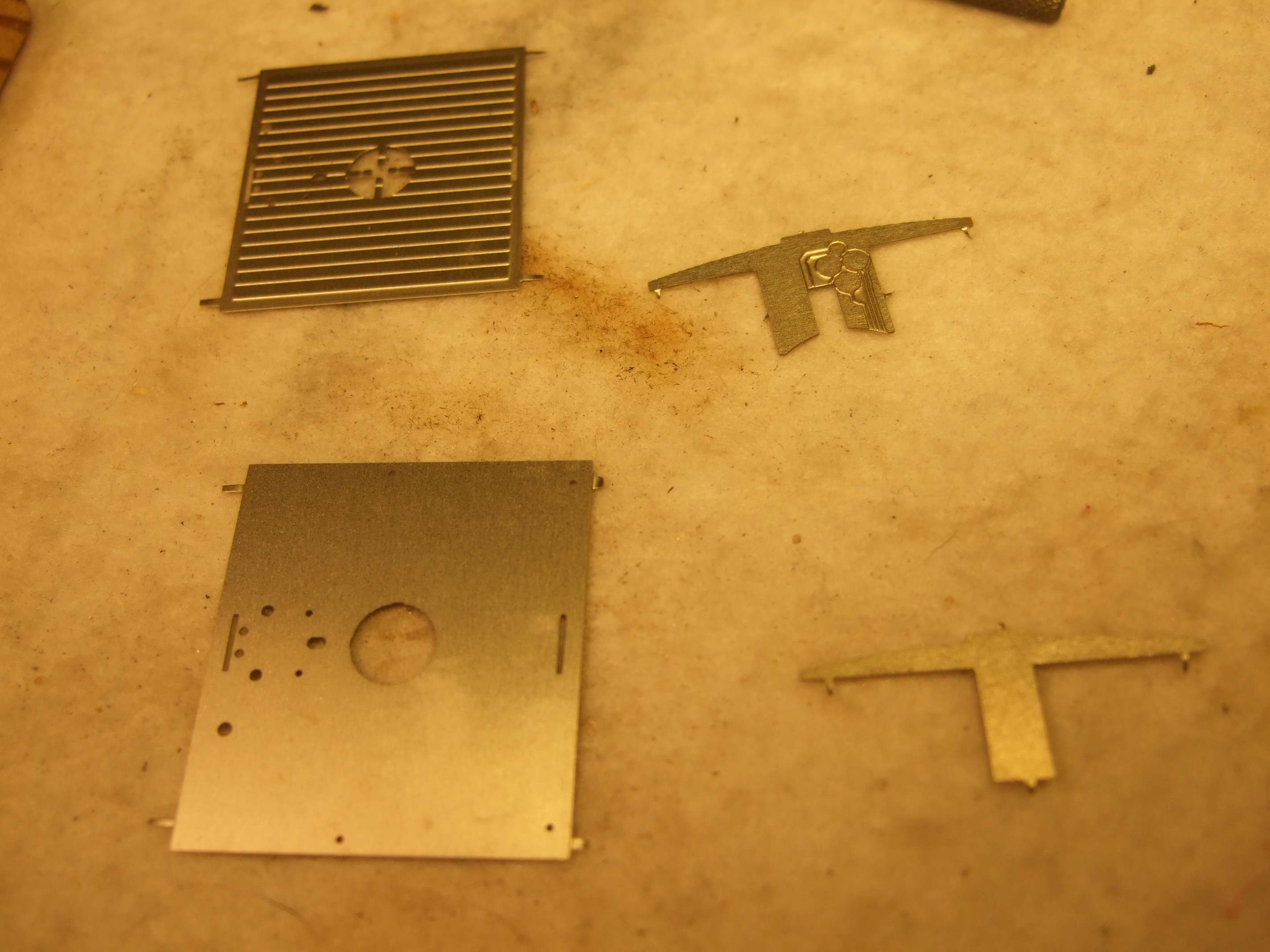

Så gik endnu en uge og jeg fik lavet lidt igen..
Det skal lige tilføjes, at der er en meget tidkrævende model at bygge det kræver en del tålmodighed og noget håndelag..
De sidste tandhjul blev monteret og aksellejer blev filet, sådan at drevet køre fint.
Billede nr. 1
Viser hele pladen med alle dele i nysølv.
Billed nr. 2 og 3.

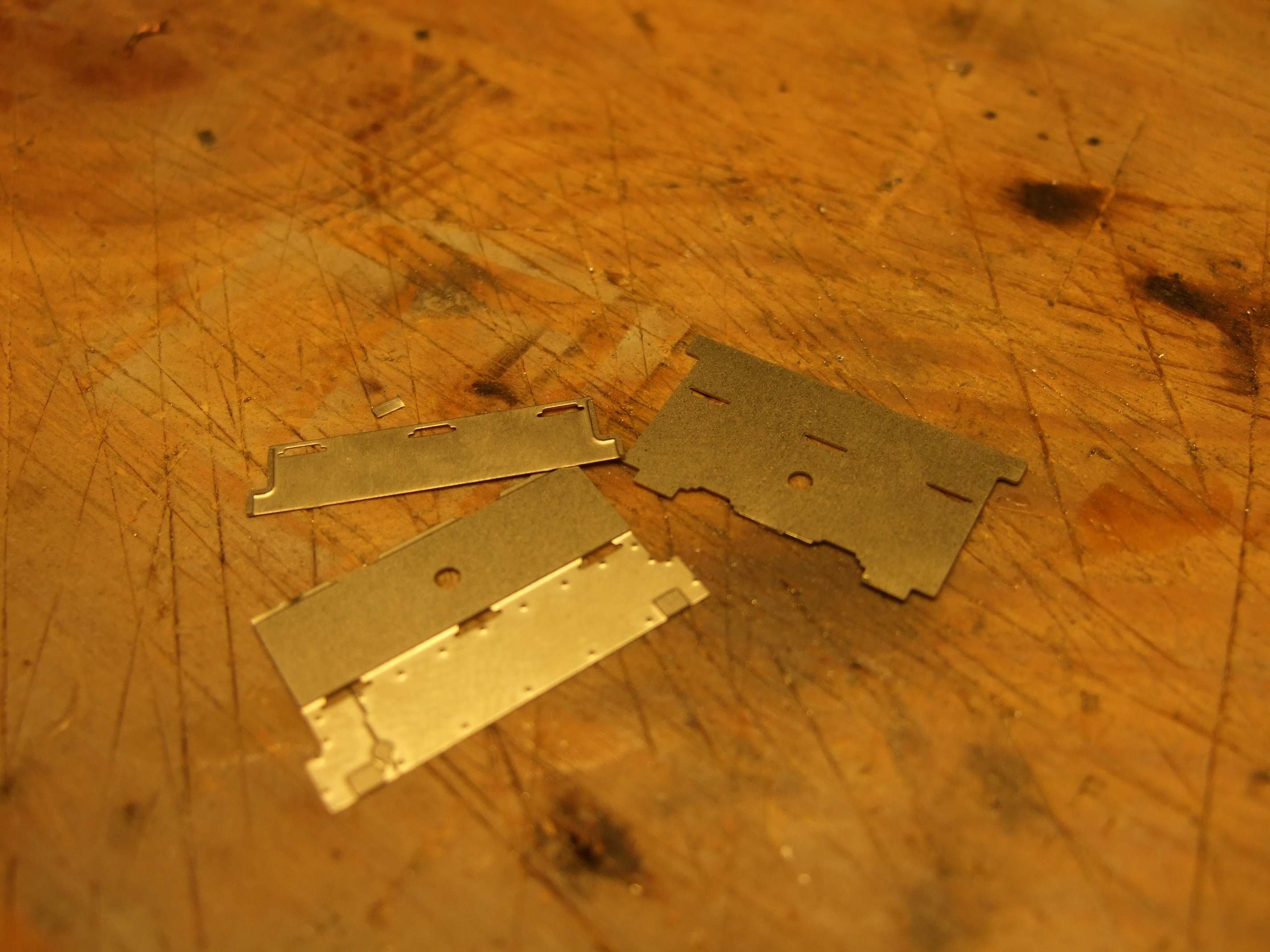

Derefter skulle bundpladenbukkes og lodes.
Billed nr. 4.
Viser bremsebakker som samles af 3 dele...

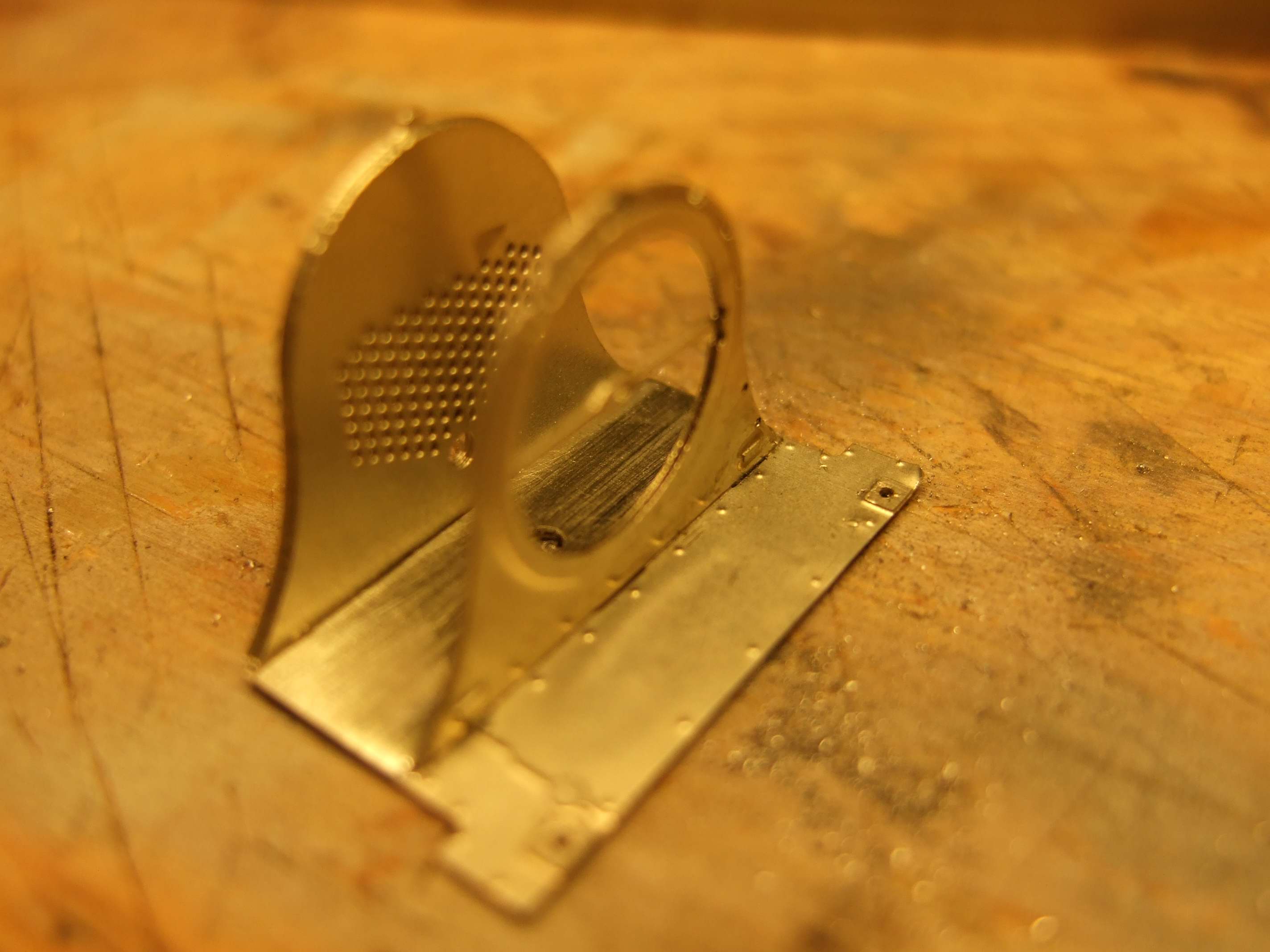

Billed nr. 5.
Viser foreste bremsebakker monteret på bundplade.

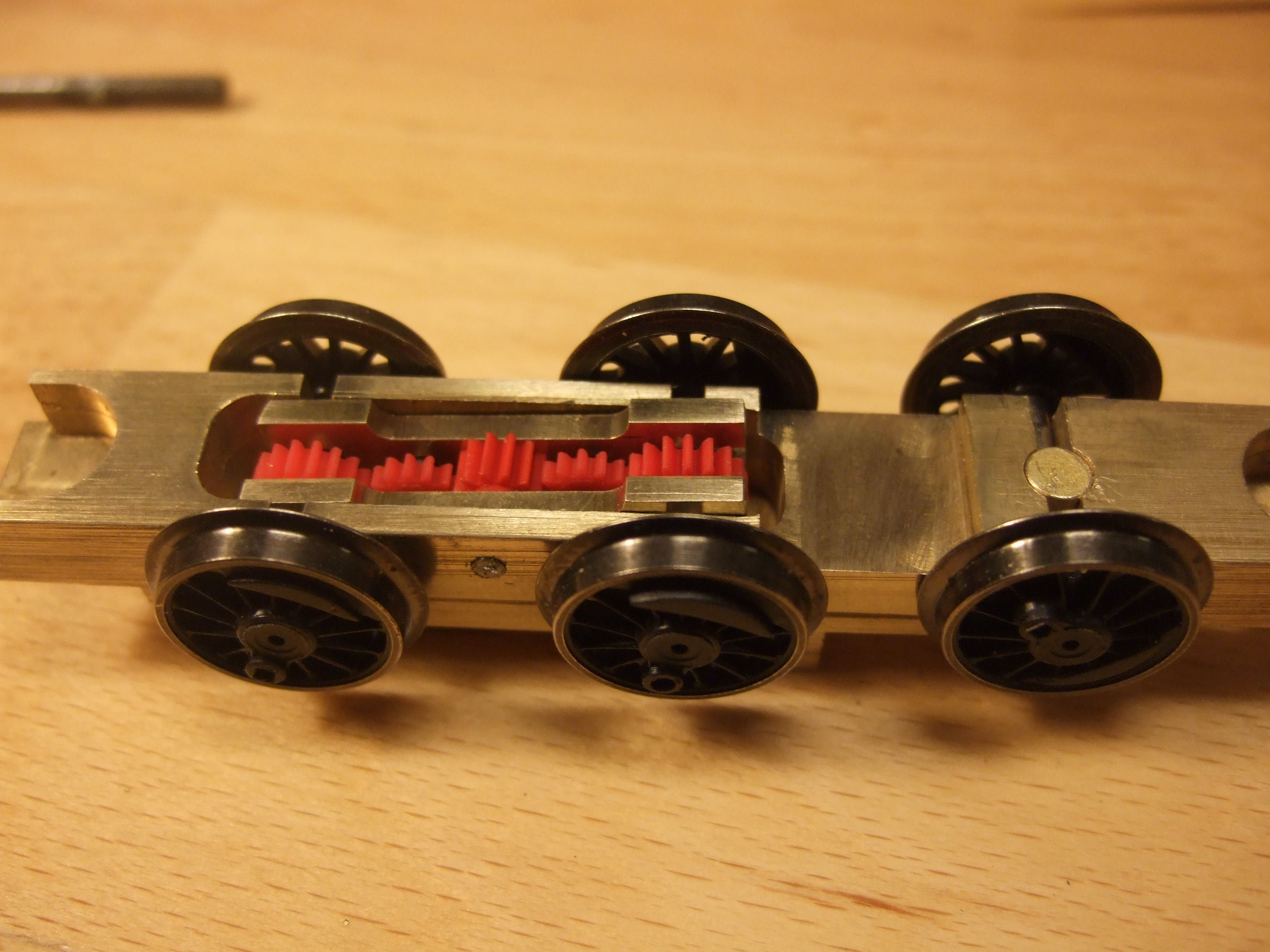

TT-tog
Skovløber
Indlæg: 185

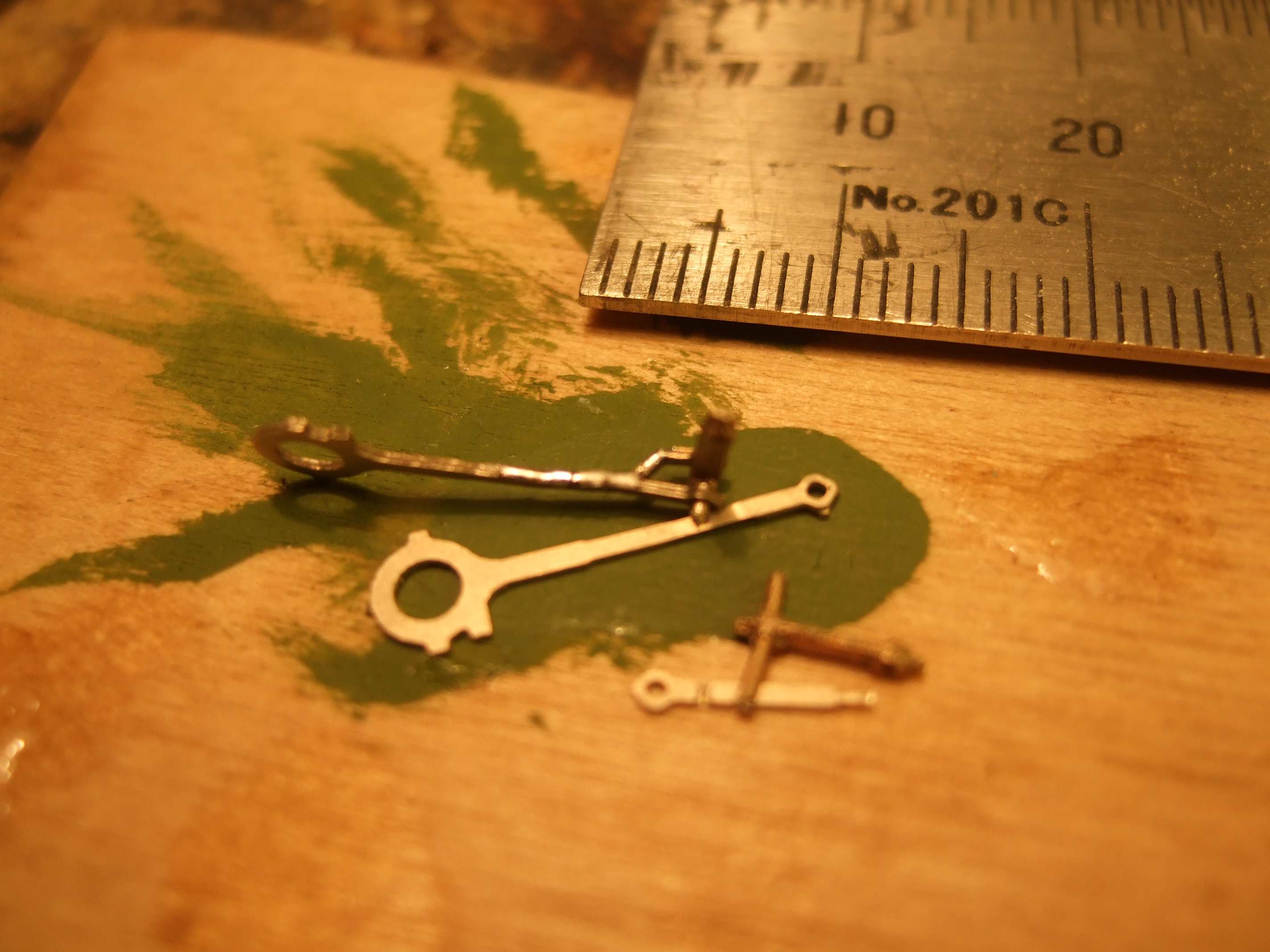

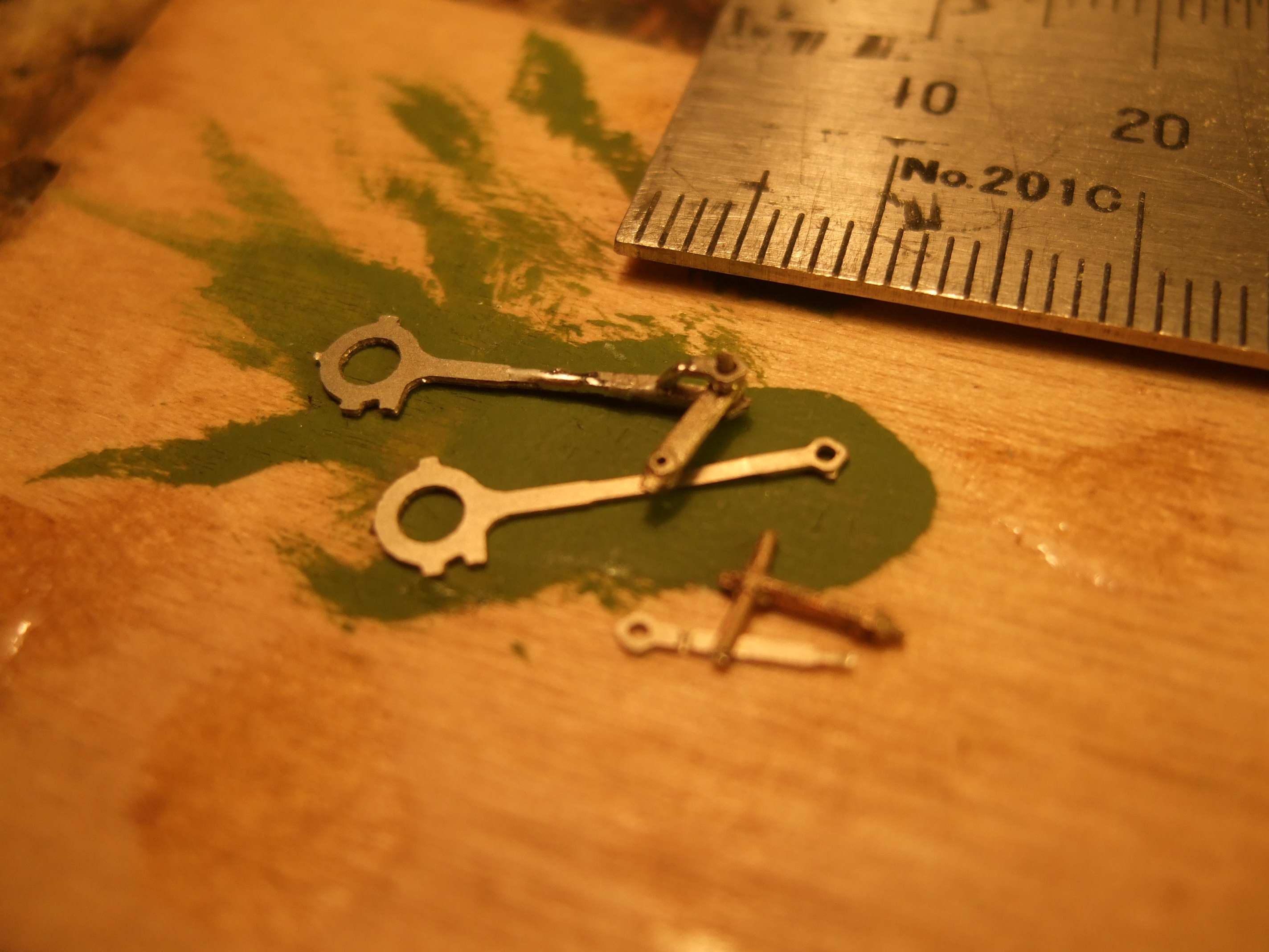

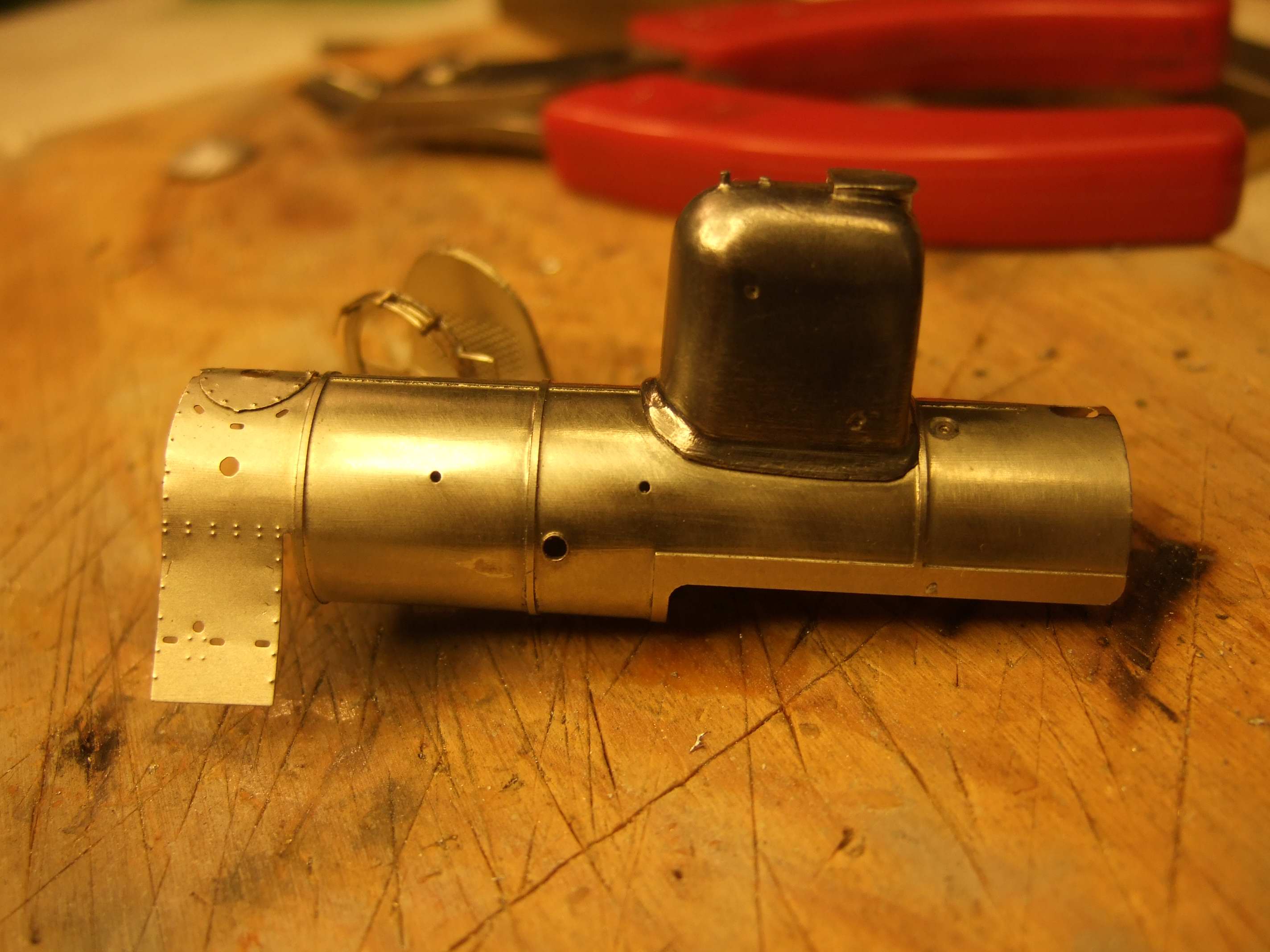

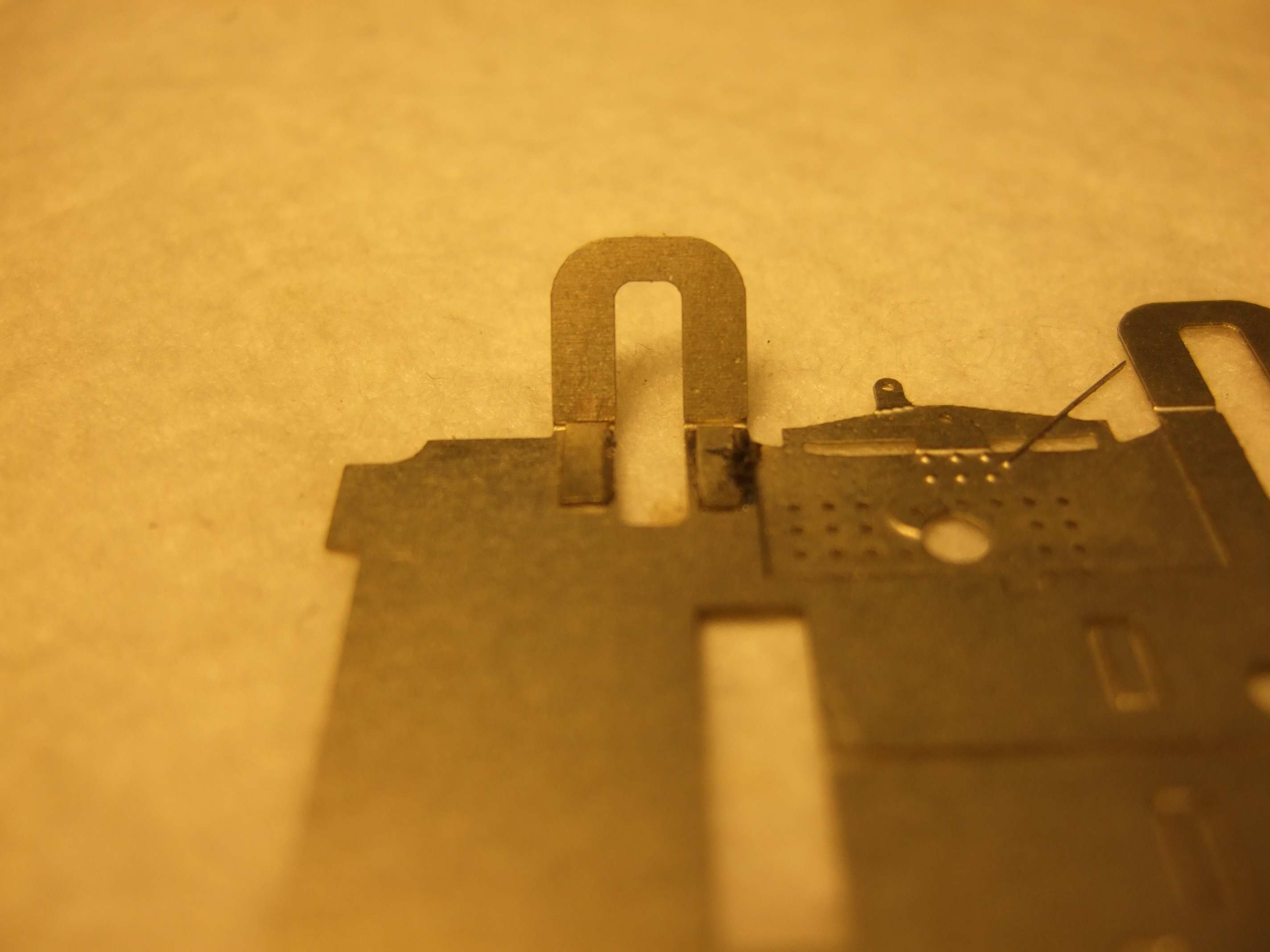

Hej med jer igen..
Så er der lidt nyt..
Har haft et pardage med en volsom hoste, så er det jo en god kur at sætte sig i værkstedet...
Det første billede viser rammen samlet, der er nok en eller anden som vil se, at sandingsrøret er bøjet..
Næste ses rammen samlet med diverse afstivninger..
Det er ikke let ar bukke disse afstivninger.
Bremserne er et kapittel for sig, bremseklosserne er samlet af 3 dele + bremsearm og ophæng.
Jeg kom på en prøve da der skulle en lille bolt, ca 0,5 mm der skulle loddes på forneden på fyrkassen..
Den kunne ikke ses med det blotte øje..
Nå det var hvad jeg havde for idag..
med venlig toghilsen Laughing out loud Laughing out loud Laughing out loud

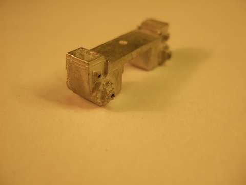

Hej med jer igen..

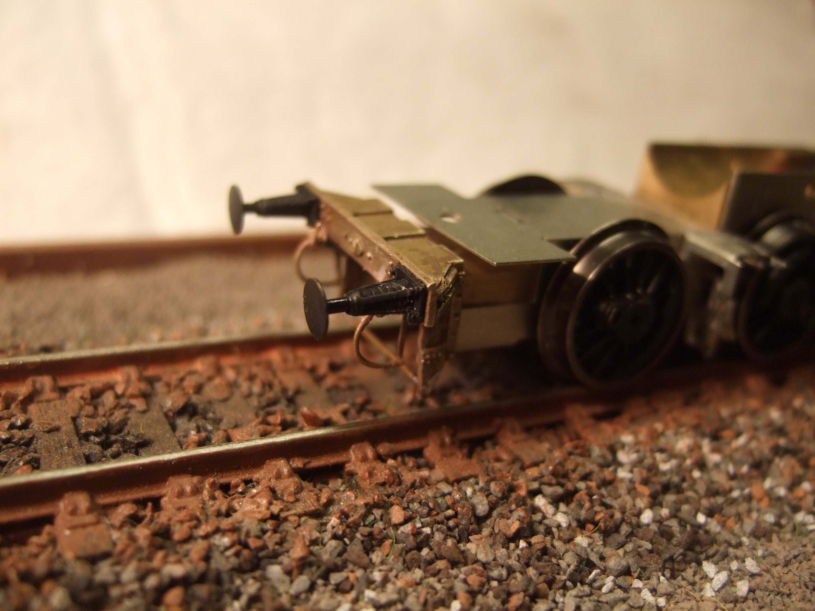

Så er der lidt nyt igen...

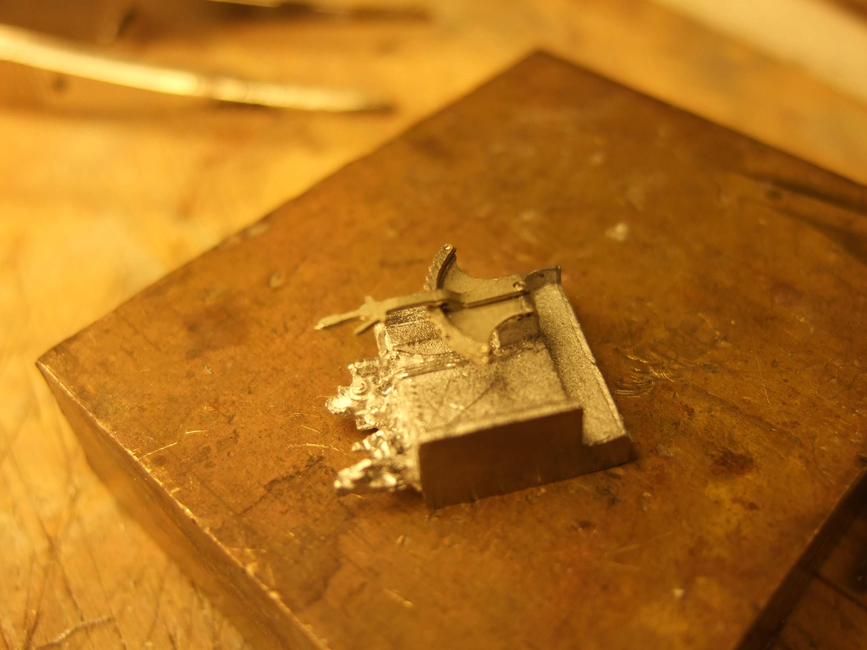

Denne gang er det den bagerste pufferplanke der står for tur.
Denne del er støbt i en meget hård messinglegering. Først skal den affrates og støbekanaler skæres bort. Herefter skal der skæres en rille i hver side til det øverste trin. Herefter skal der bores diverse huller og så skal trin og div. bremseslanger loddes fast. Til sidst limes de fjedrende puffer på..
Du kan godt se at der er slibestøv på billederne..
Denne lille del har taget det meste af en dag at lave..

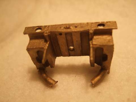

TT-tog
Skovløber
Indlæg: 185

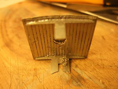

Hej med jer igen...
Så vi skal da videre..

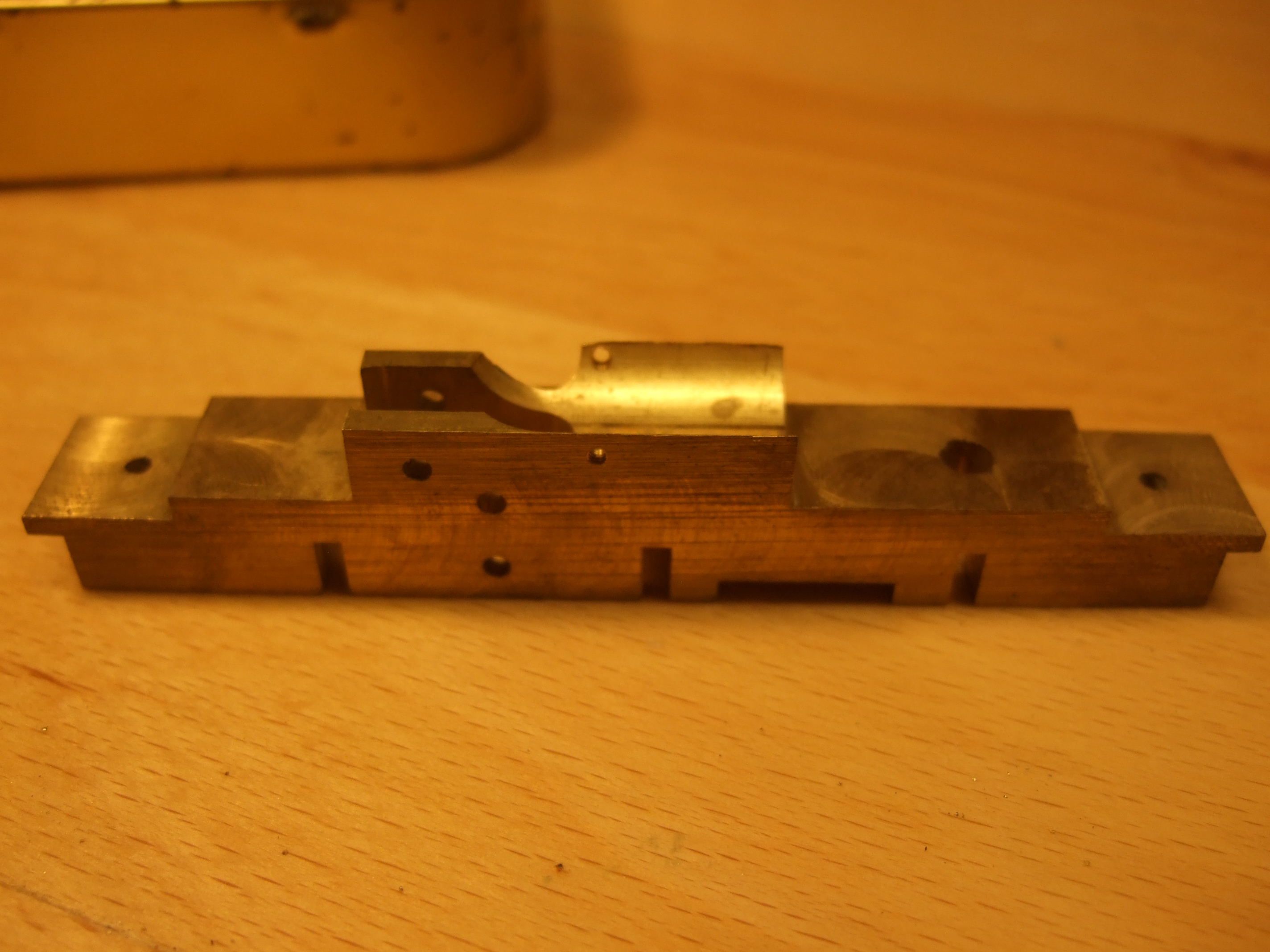

Denne gang er forreste pufferplanke der står for tur..
Denne skulle lige som den bagerste afgrates og ligeledes bores diverse huller..
Noget rigtig lort at bore i skulle lige hilse at sige..
med de allervenligste og tålmodigste hilsner... Cool Laughing out loud Laughing out loud

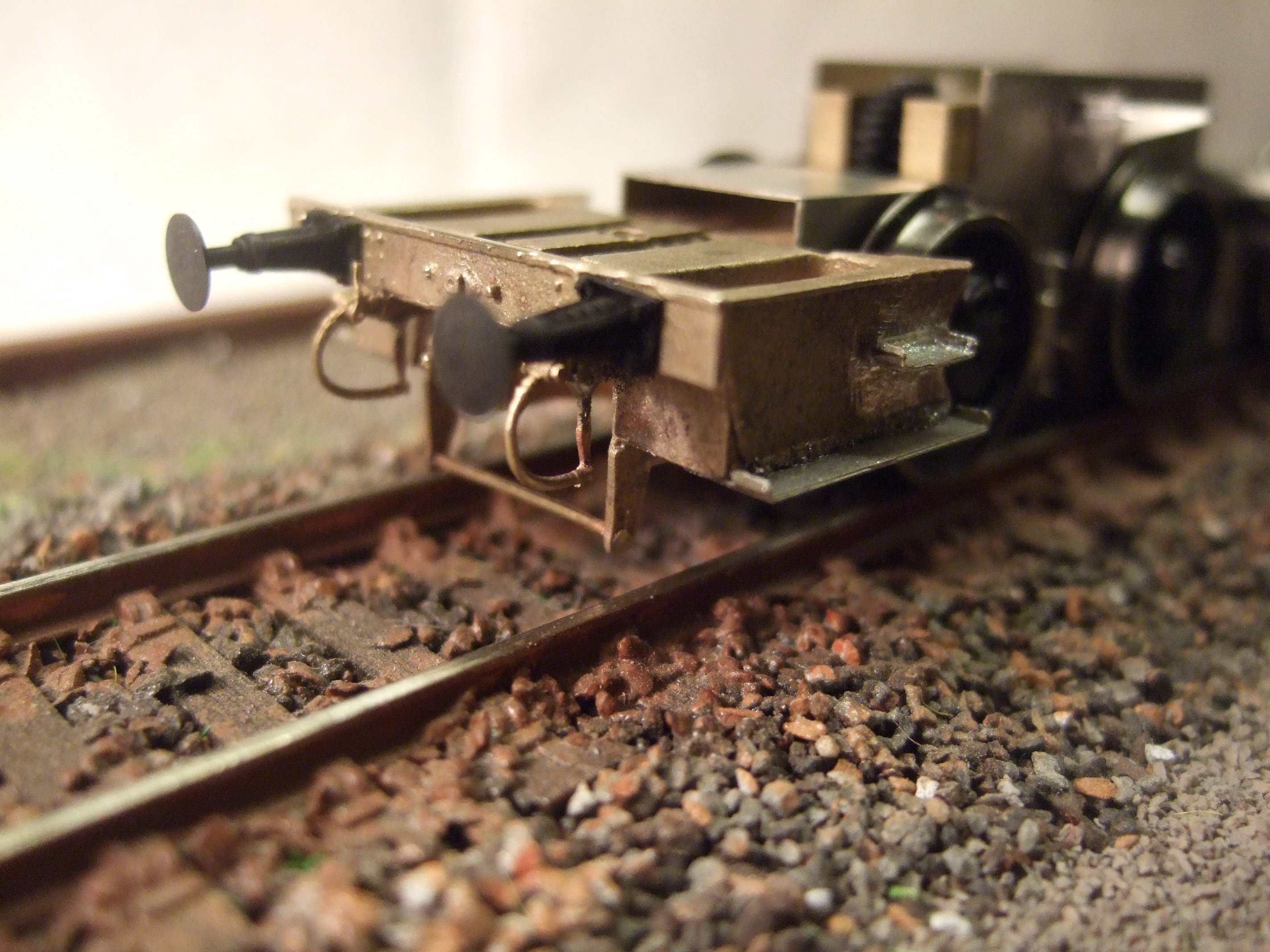

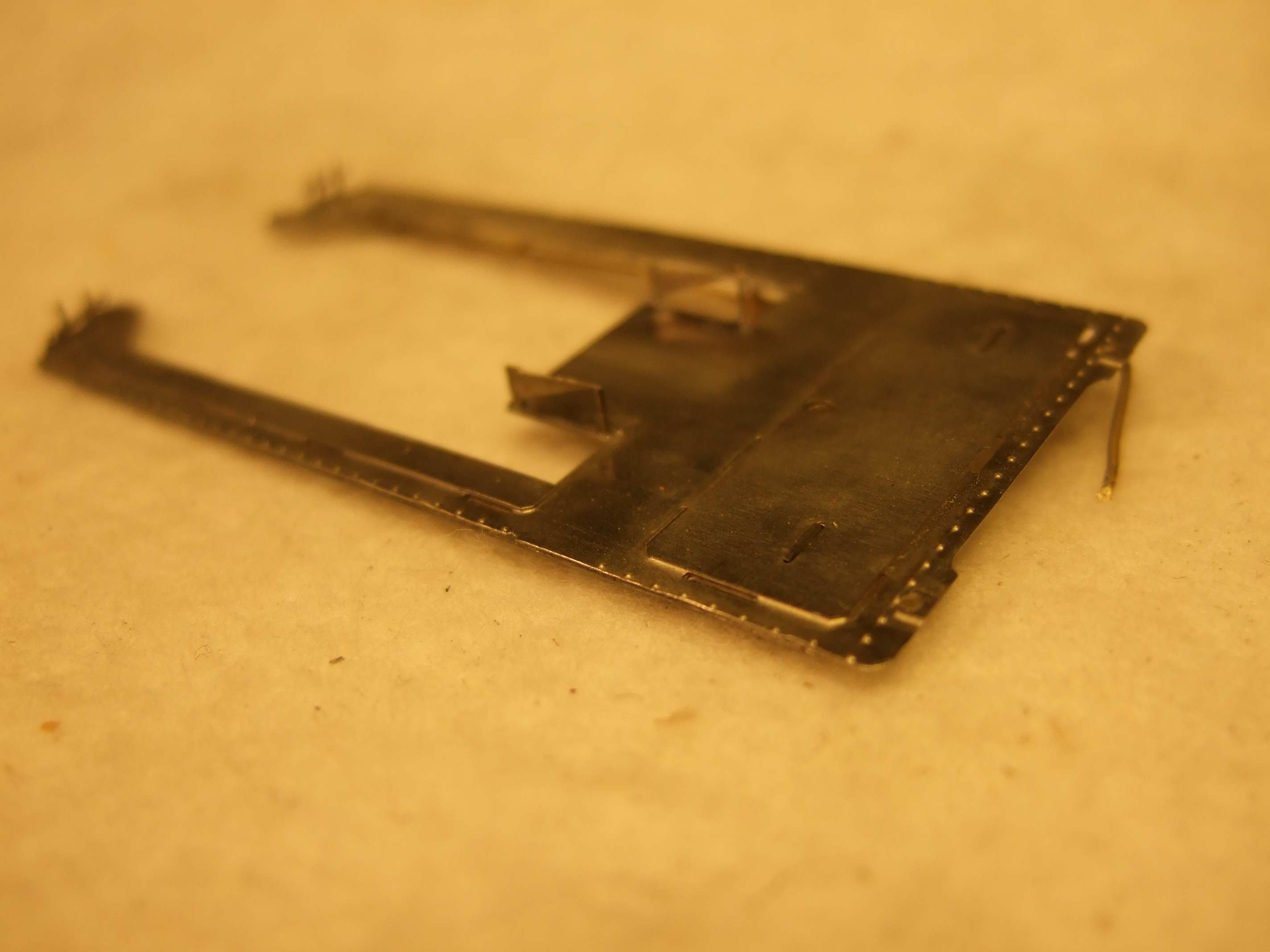

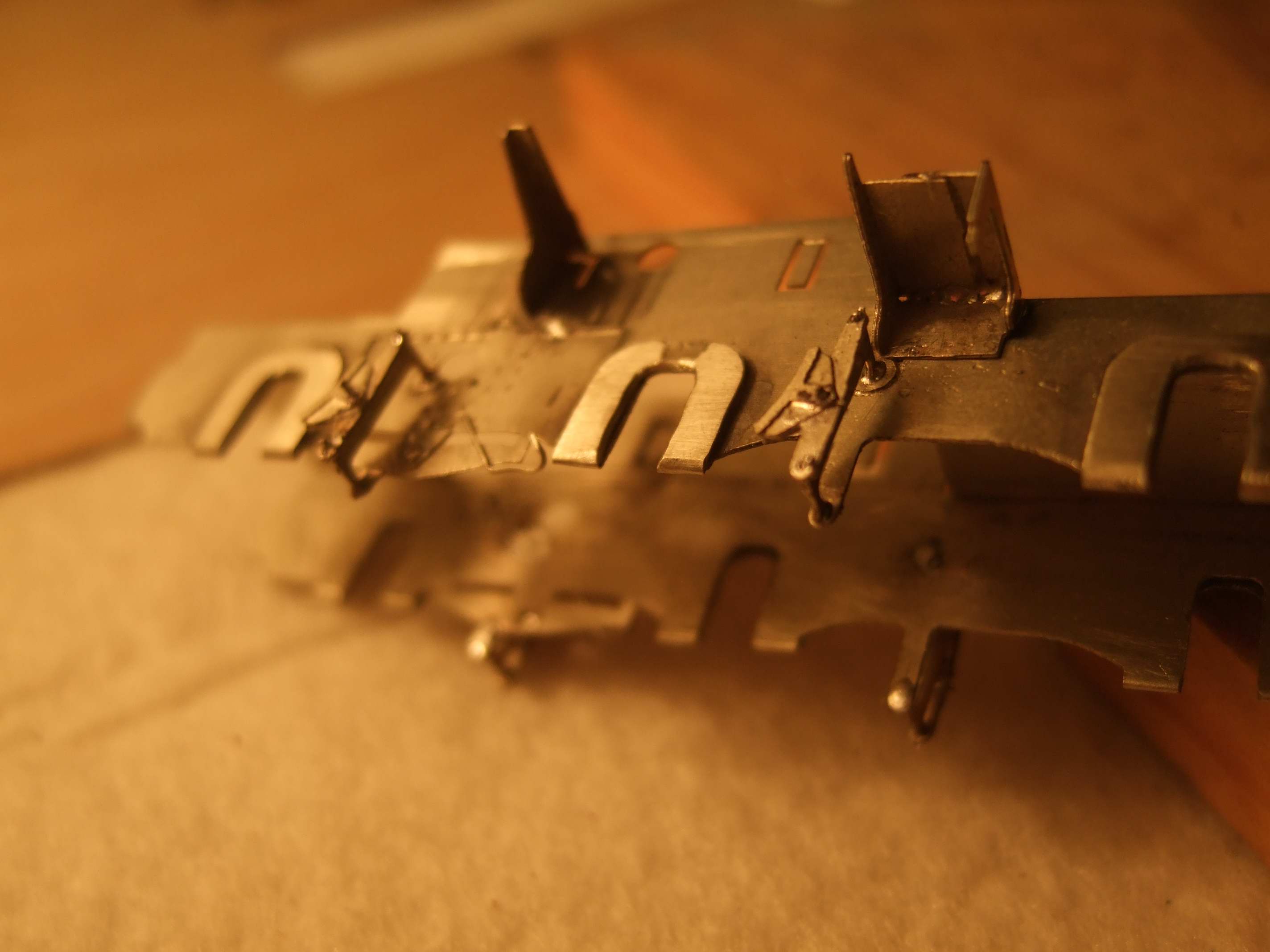

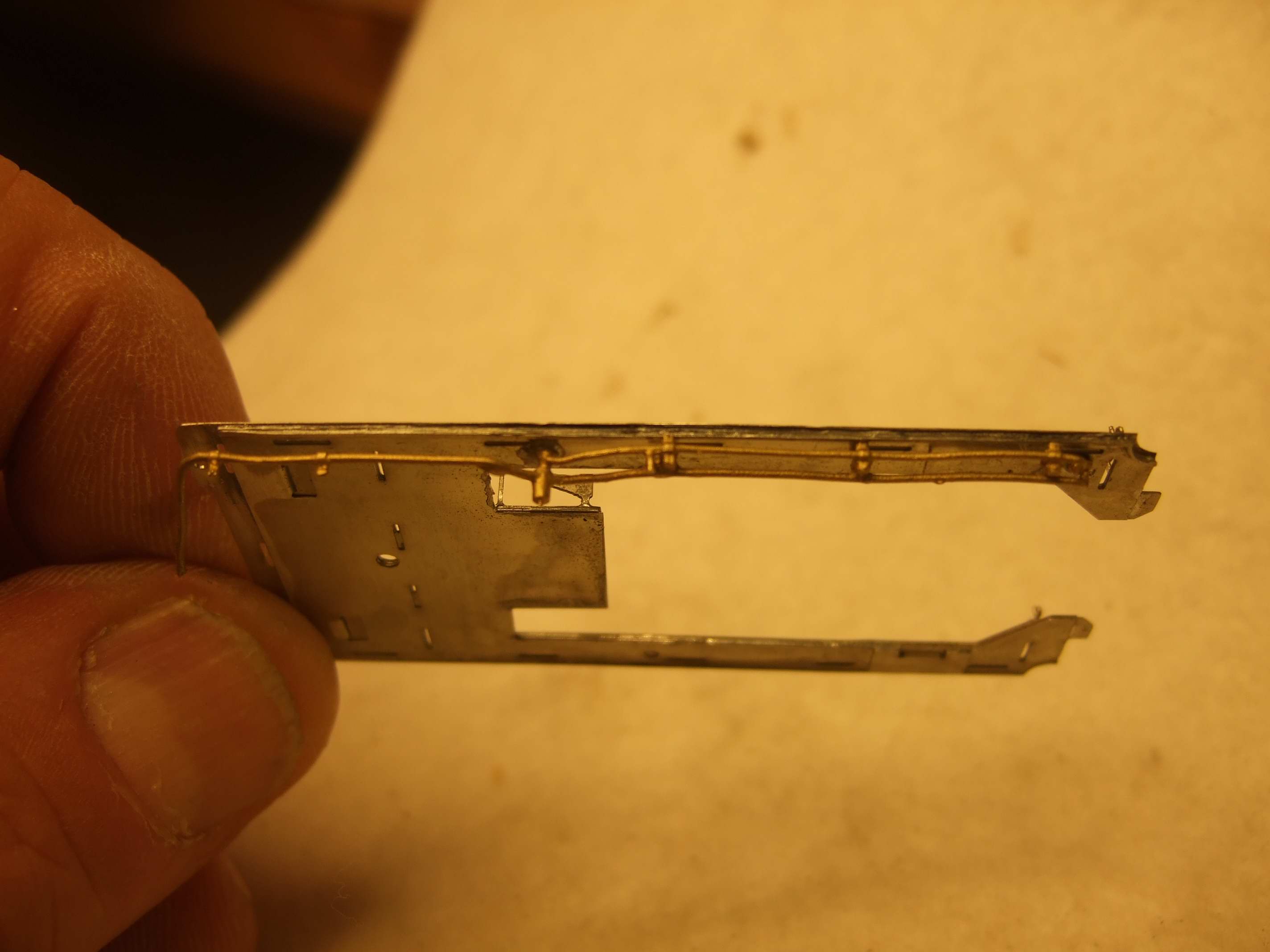

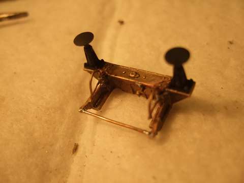

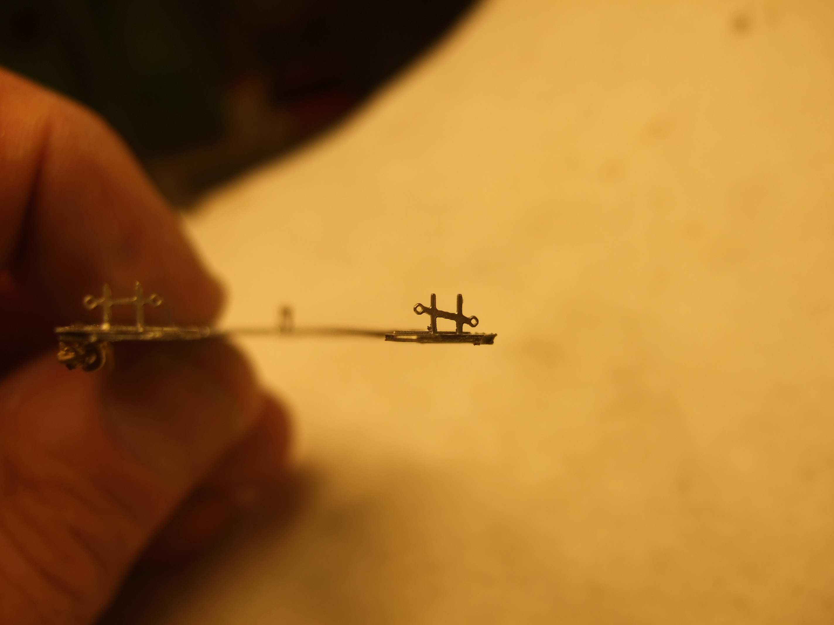

Så venner så er der igen sket en lille smule...
Efter at forreste fodplade næsten er færdig, mangler at montere hjulkasser m. fjedre.
Så er turen kommet til bagerste fodplade. Det besteå igen som den foreste fodplade, af 3 dele som loddes forsigtigt sammen. Der er lavet huller til bagerste lanterner, men afventer at se om det ikke er mulig at sætte en ganske lille lLED lampe. det kunne være, at der var en eller anden der er knøv til sådan noget her omkring...
Som det måske kan anes på billede 2 er der der anbragt en fastnøgle i hver side.. noget rigtig pilleværk..
Næste etape er overbygningen, eller førehus..
Nå nok for idag...
Måske lidt mere imorgen aften...

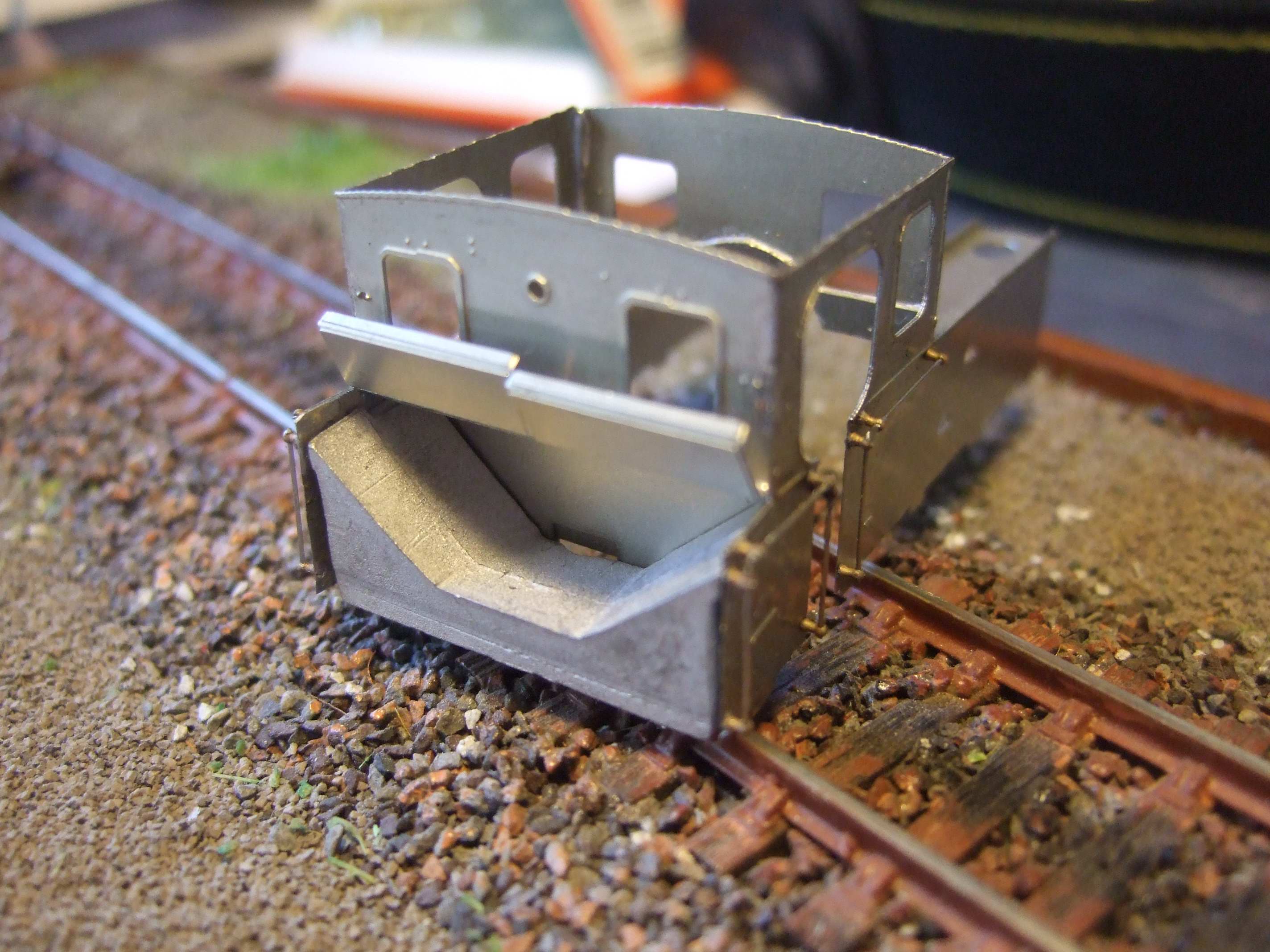

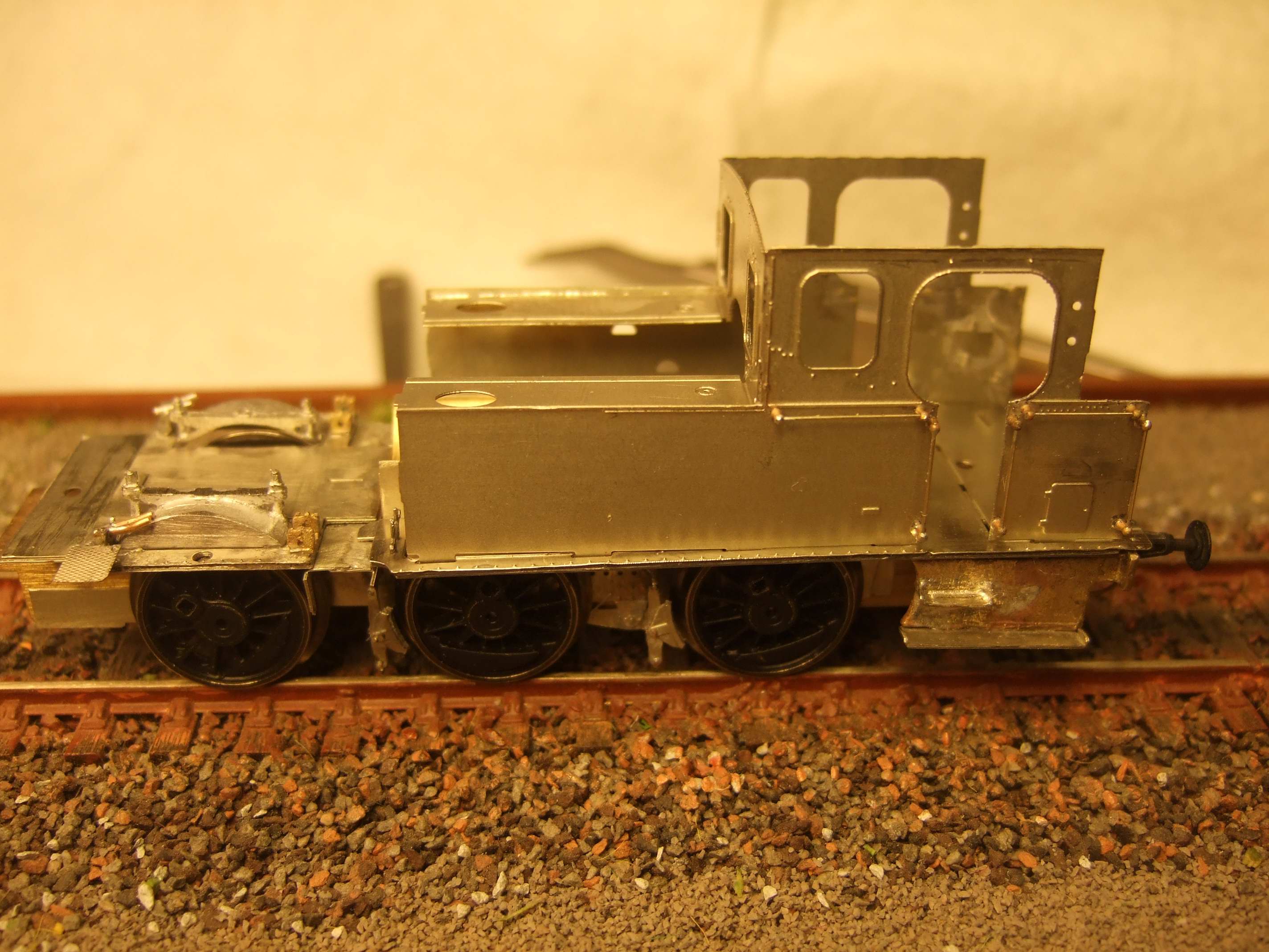

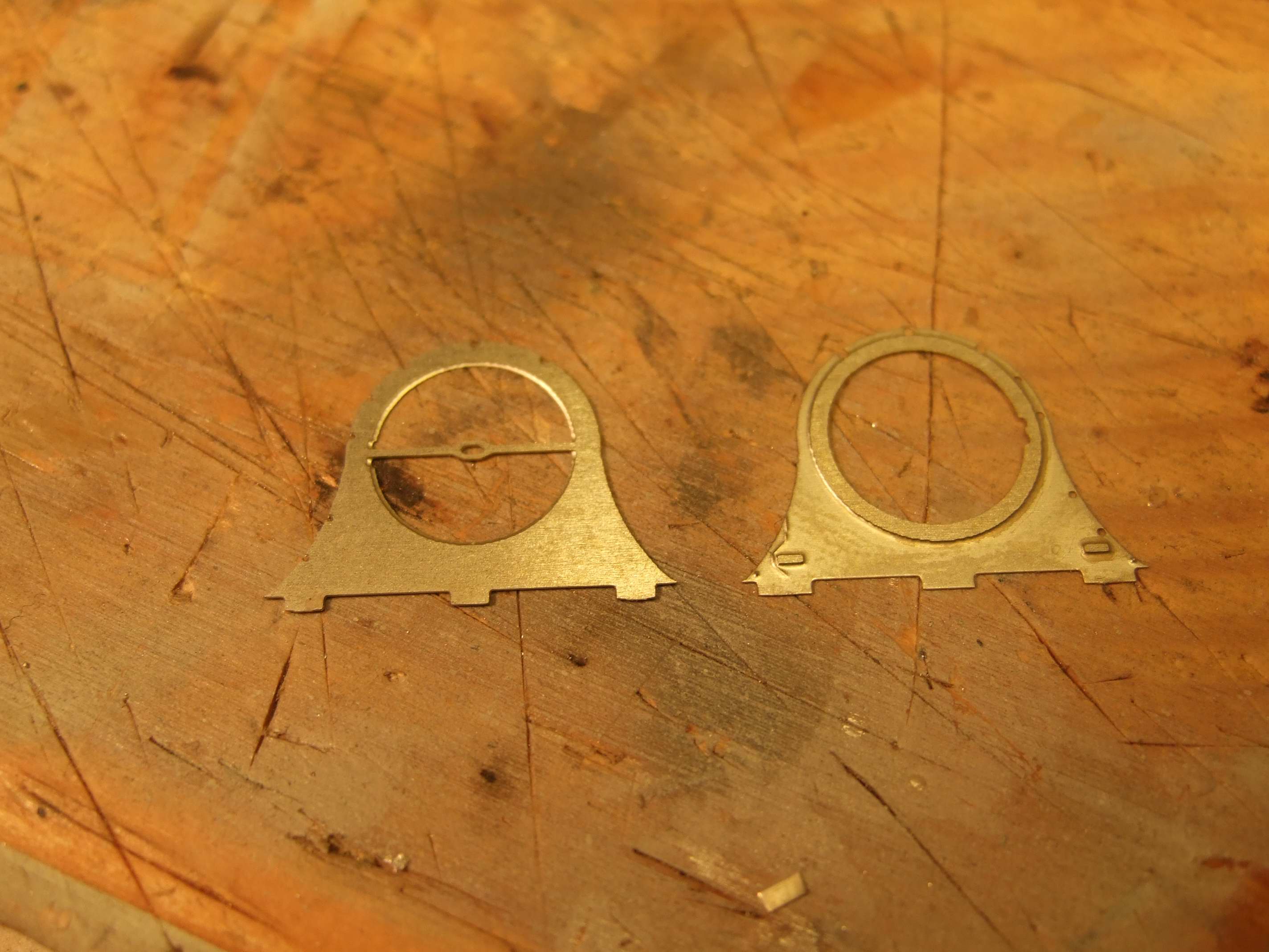

TT-tog
Skovløber
Indlæg: 185

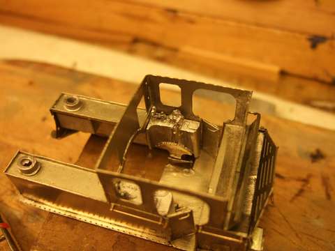

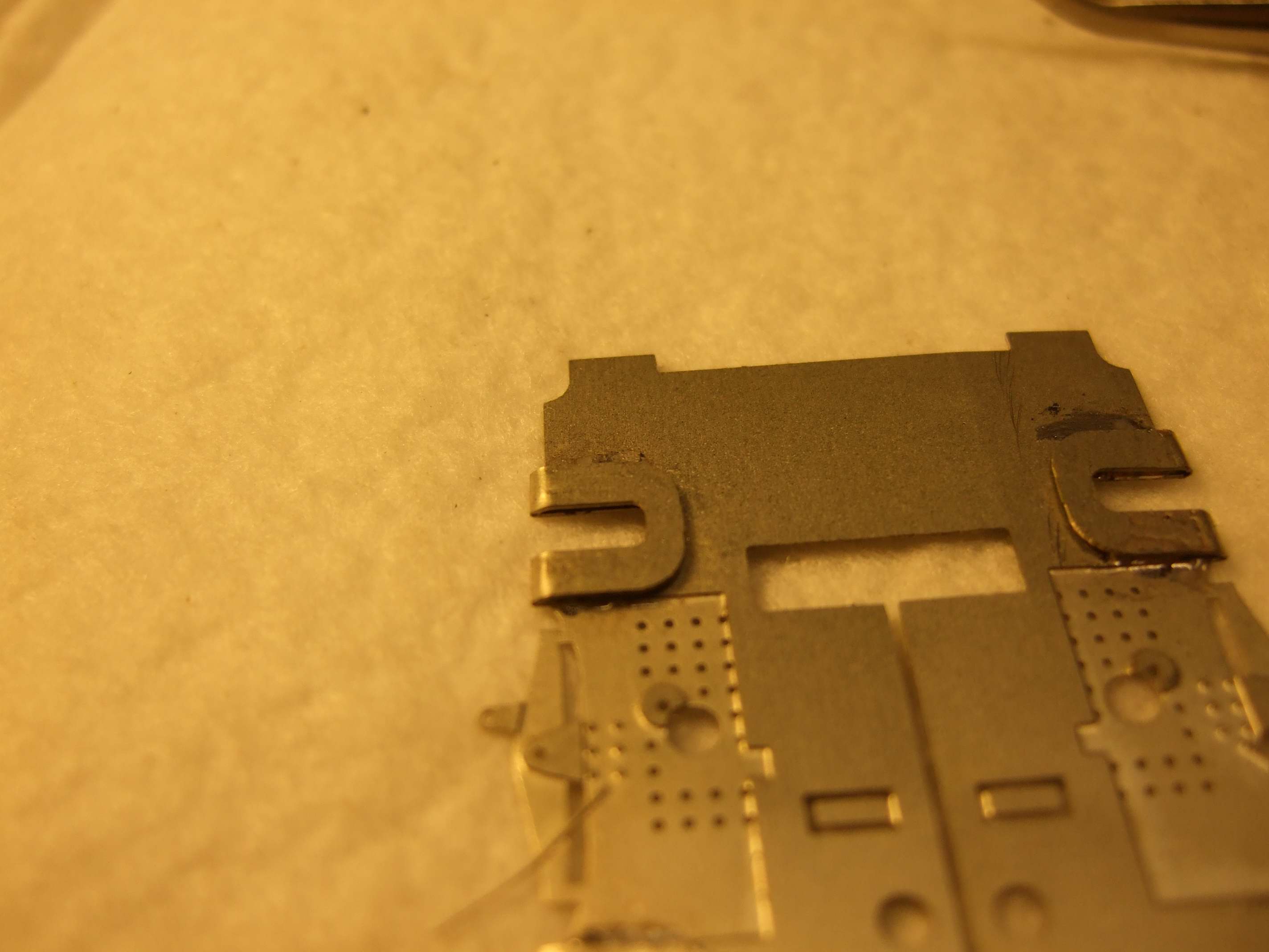

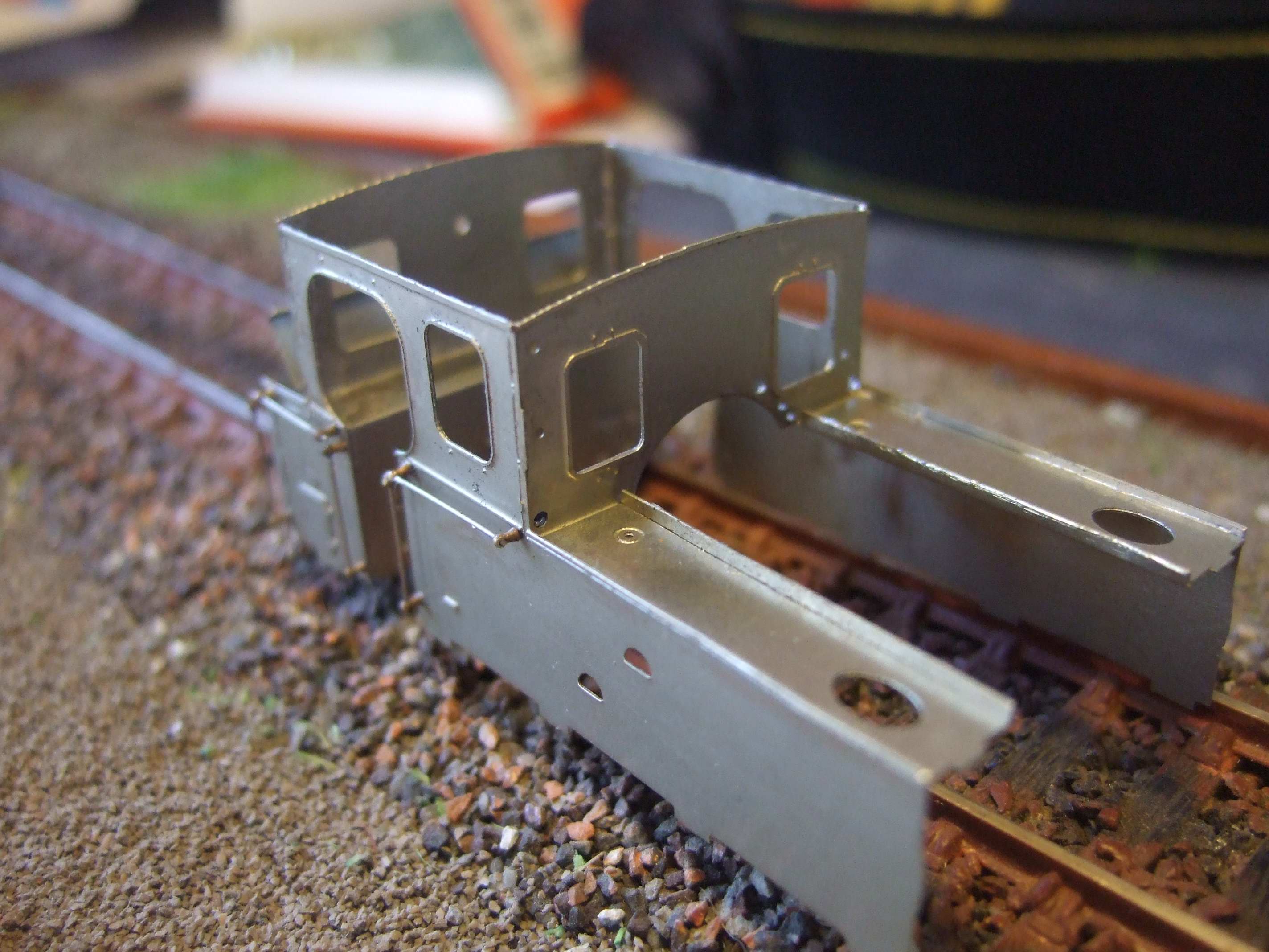

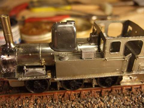

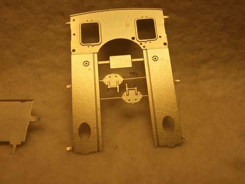

Hej med jer

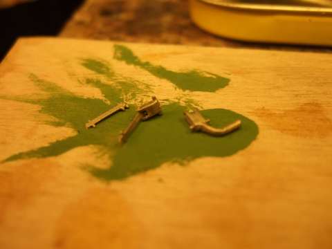

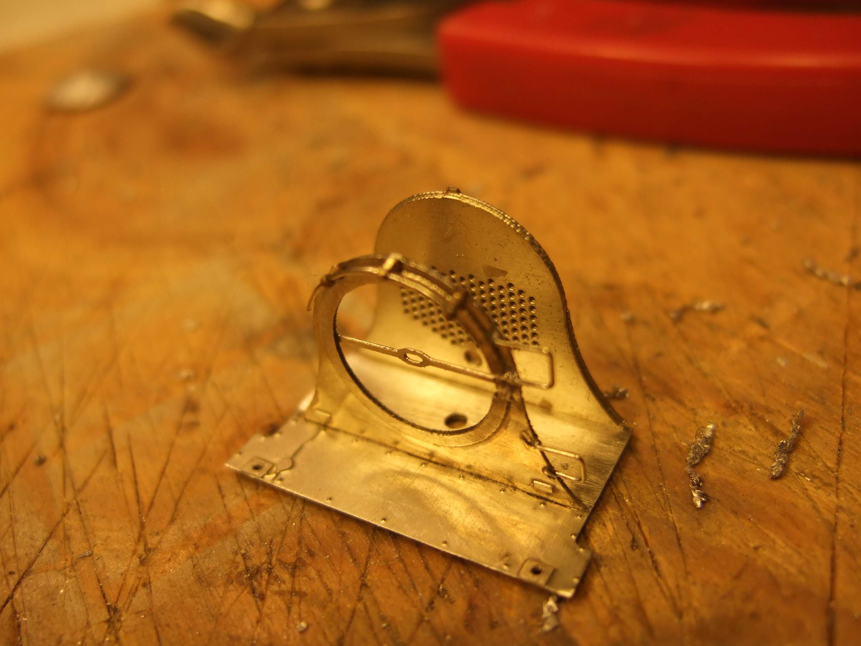

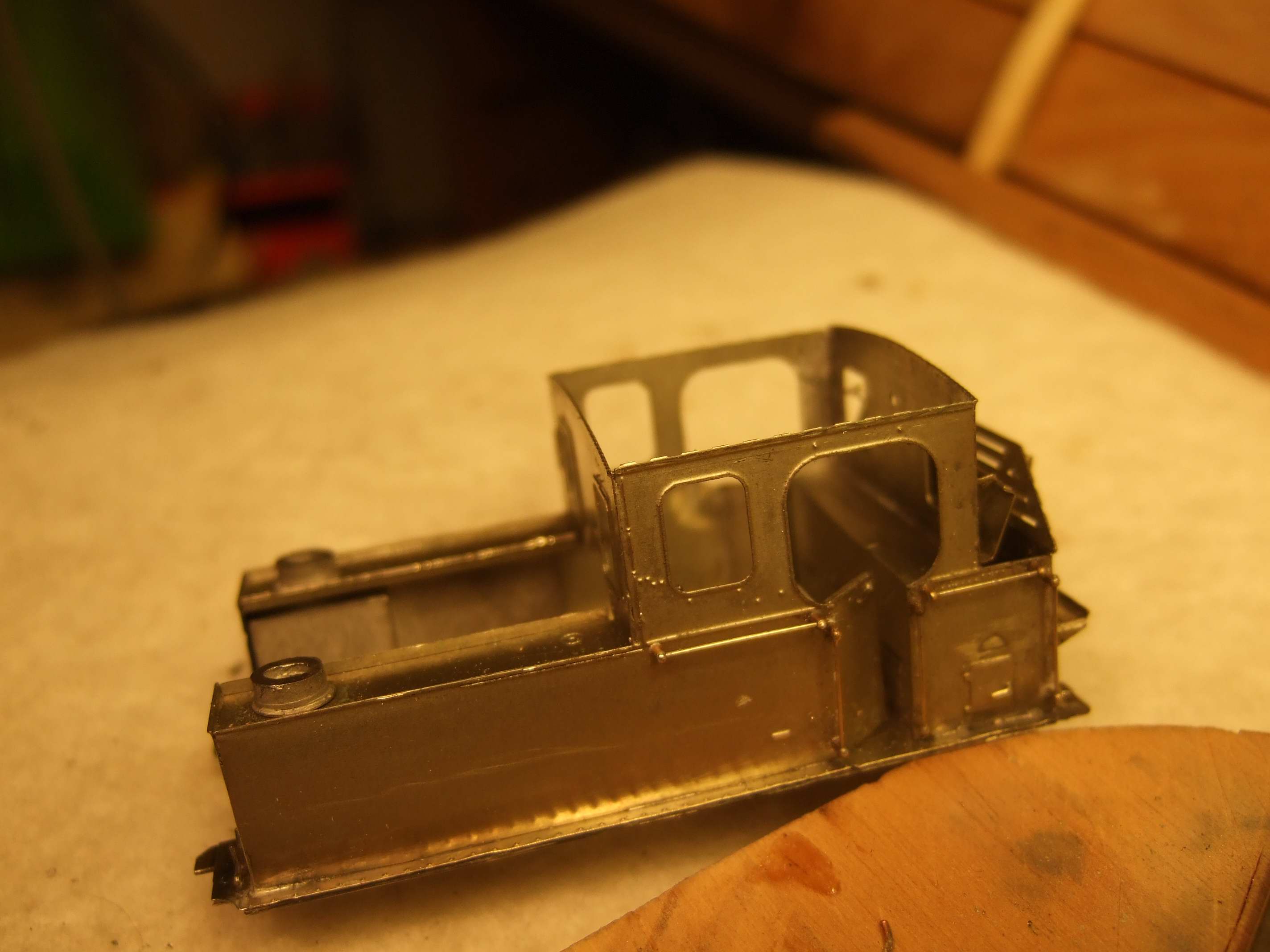

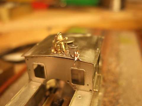

Det er godt nok juleferiemen, værkstedsfolkene har ikke haft ferie..

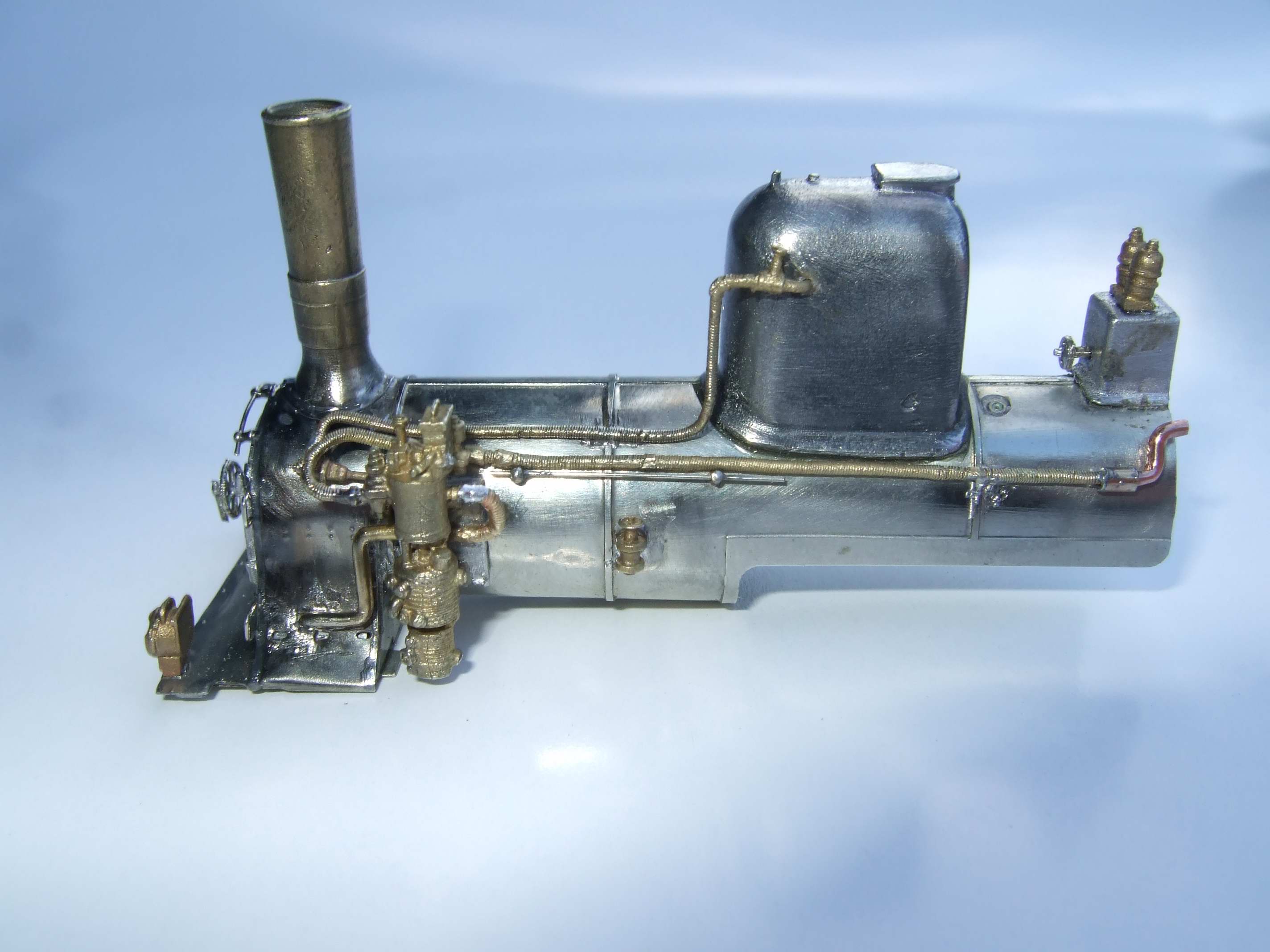

Nu er tiden kommet til overbygningen som det næste punkt..
Noget rigtig tyndt materiale at bygge skulle jeg hilse at sige..
Efter at siderne var klippet fra skal der monteres afstansstykker og gelænder..
Stor tålmodighed.. små ting store fingre..

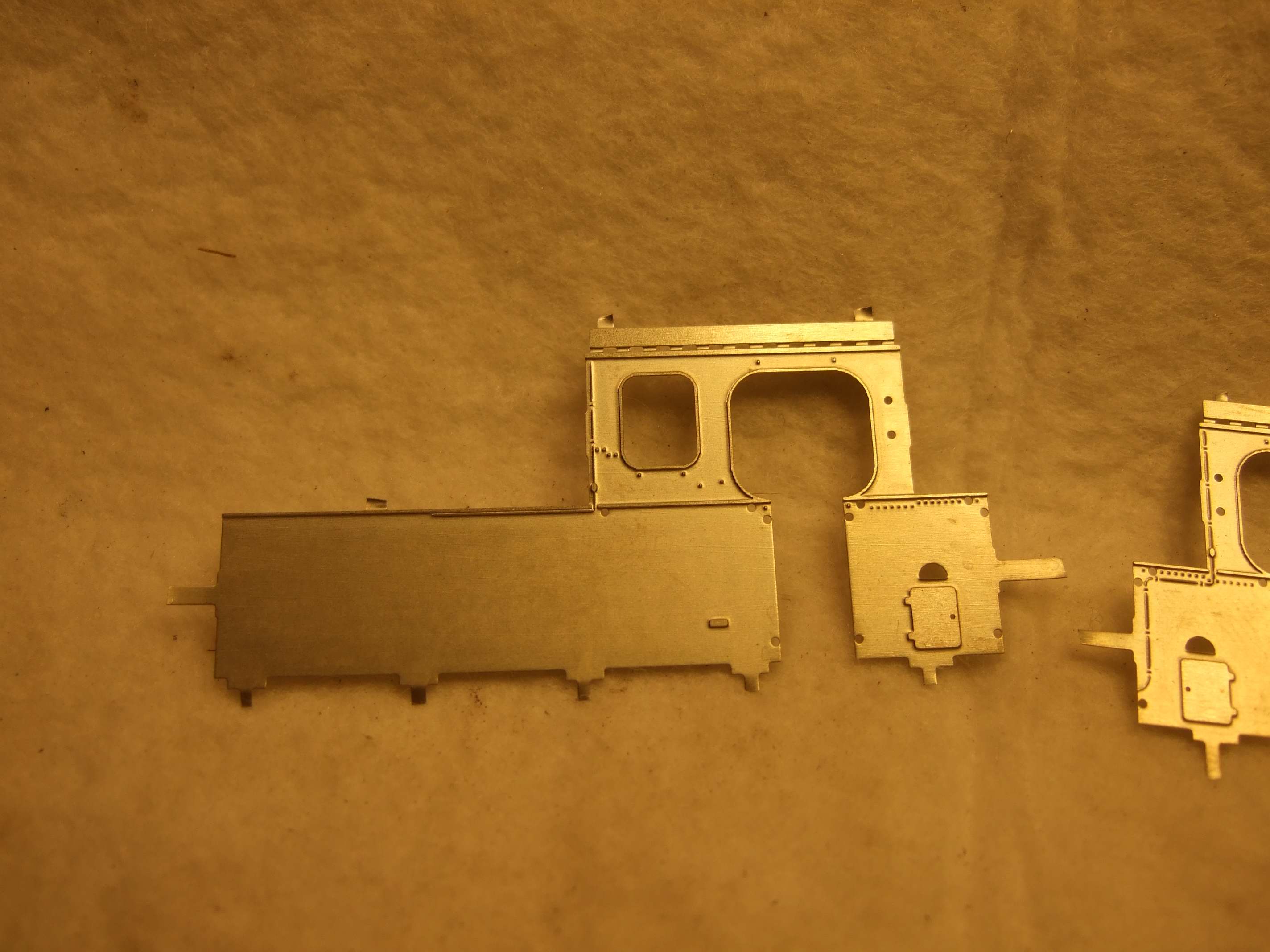

Så skal sider og det font på huset loddss på. Der er ikke det letteste at lave slet ikke når der kun er en ikke ret god tegning med. Den illustrere ikke altid i nærbilleder hvad de god forlk bag havde tænkt sig...
Det sidste billede viser som maskinen ser ud lige nu..
På det sidste bilelde kan man se, at der er en kant som skal bukkes opad. det er gjort nu, men sådan går det somme tider..
Man skal virkelig se sig for. Der er ikke flere sud til at ændre eller lave det om..
med venllig toghilsen og godt nytår til jer alle sammen... Laughing out loud Laughing out loud

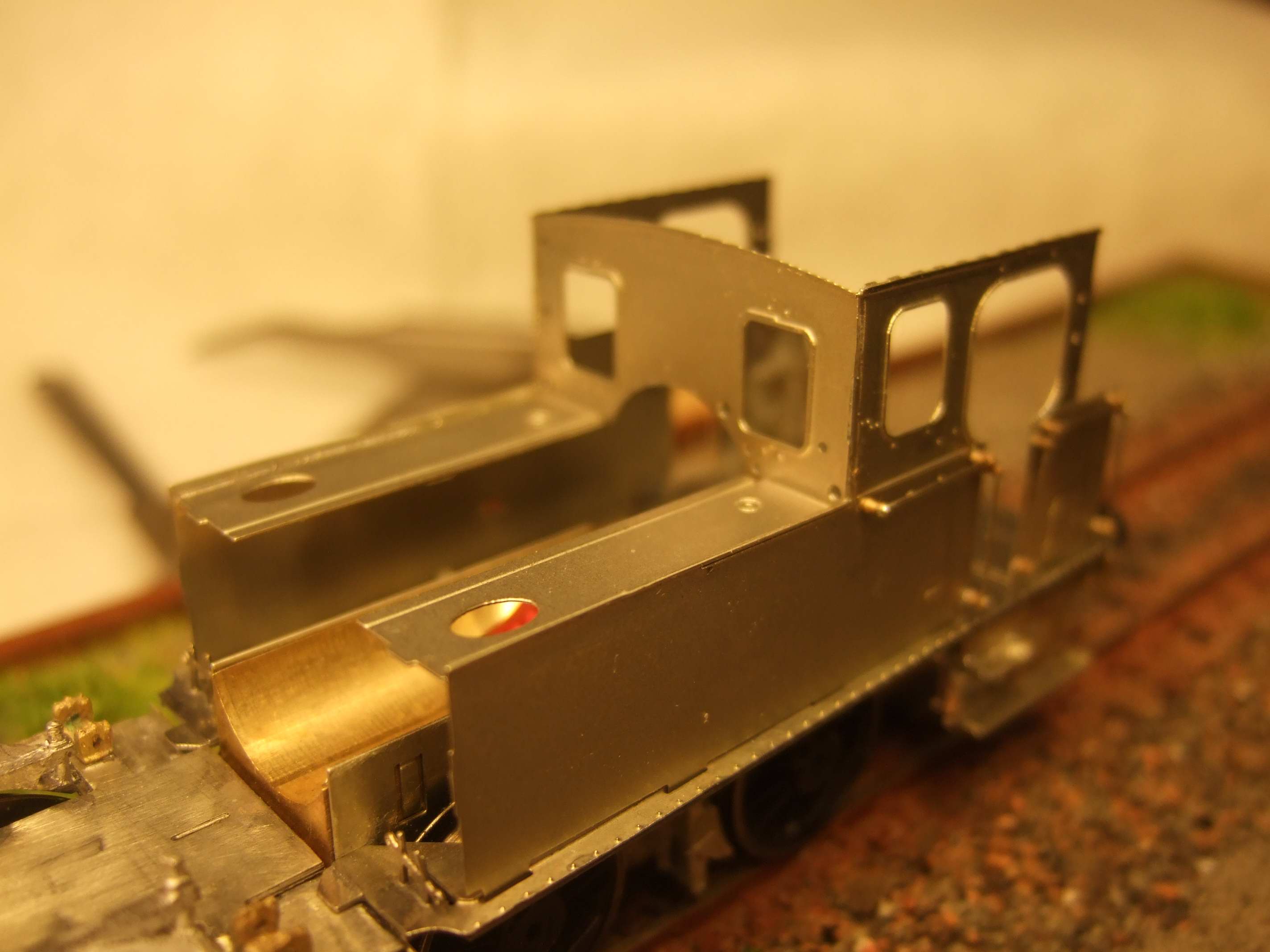

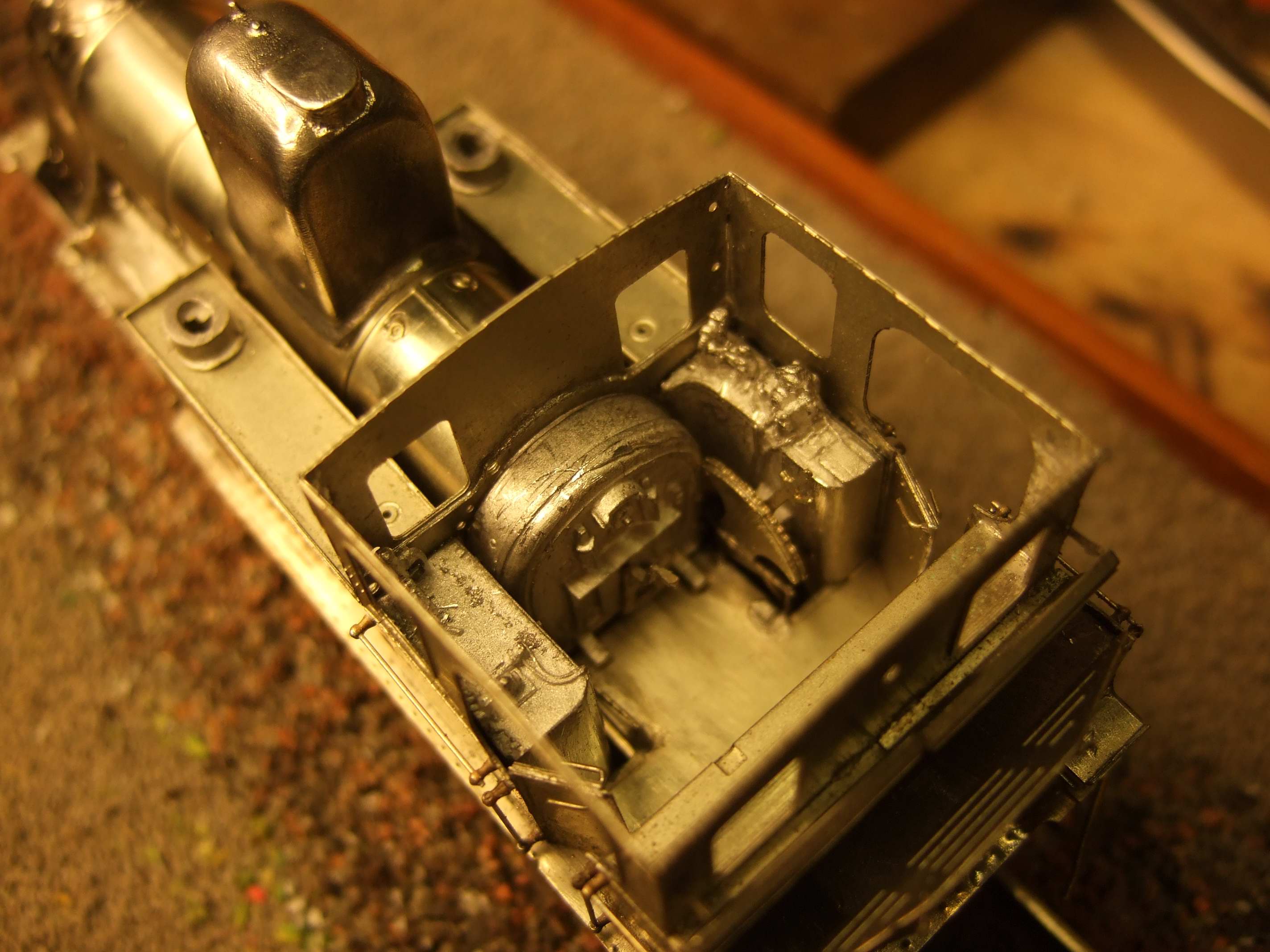

TT-tog
Skovløber
Indlæg: 185

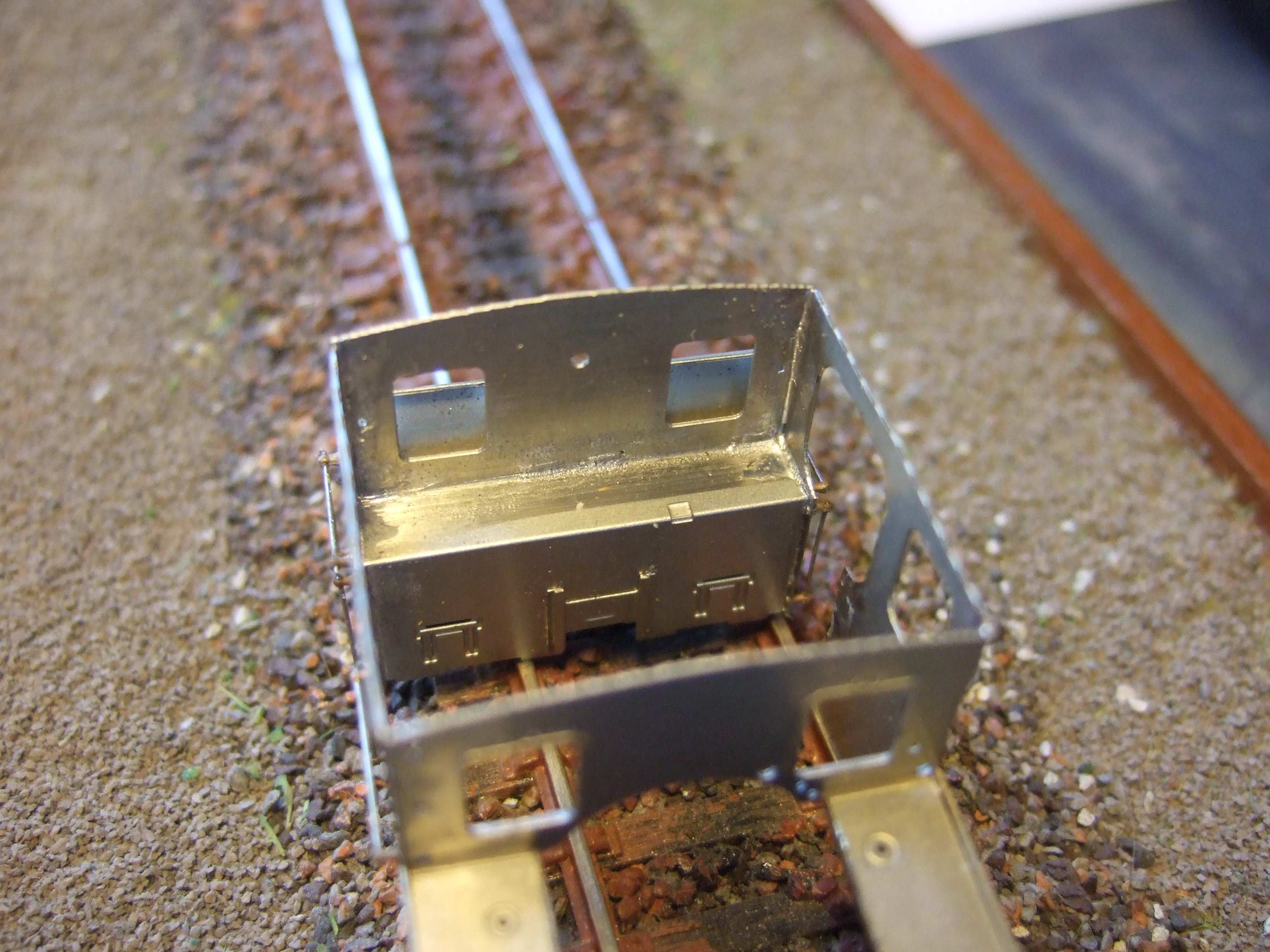

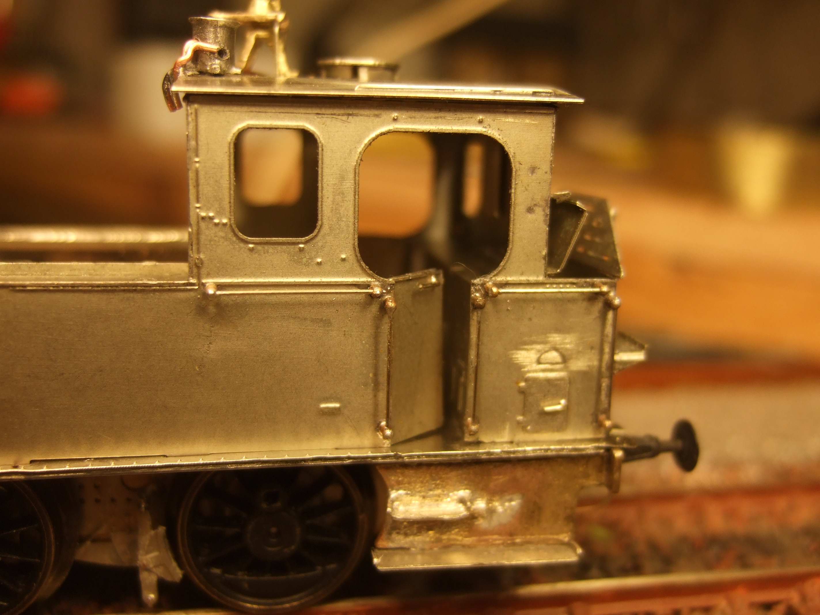

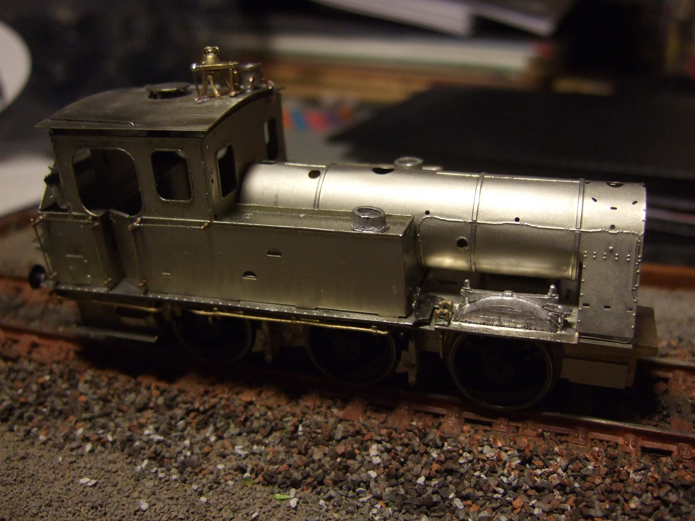

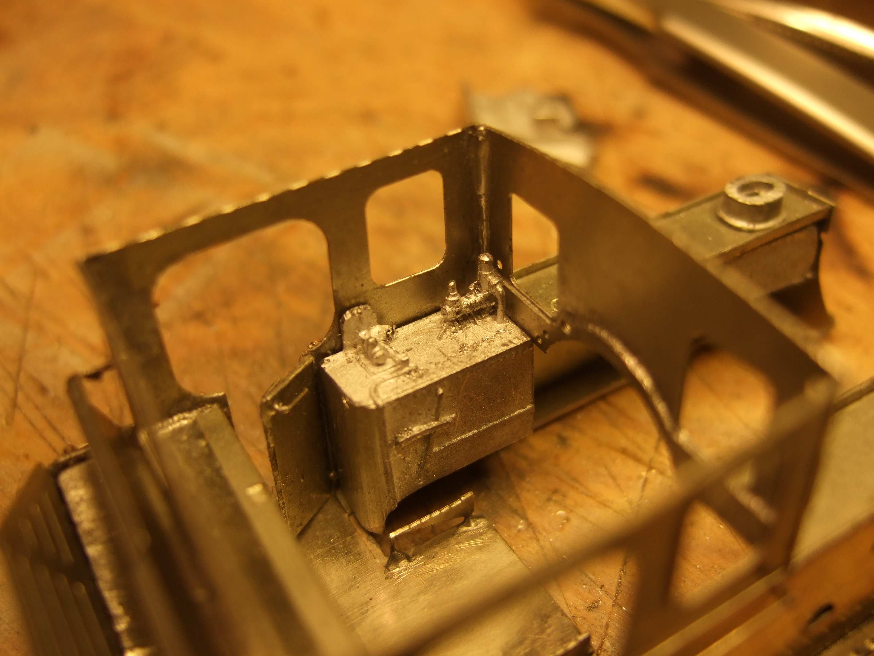

Hej med jer

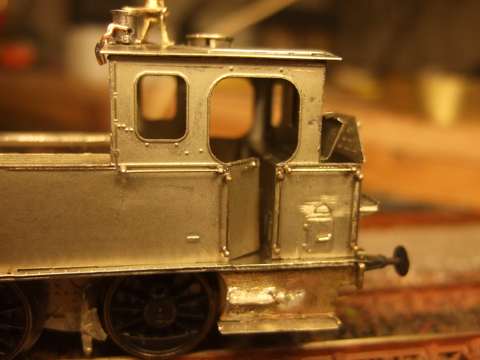

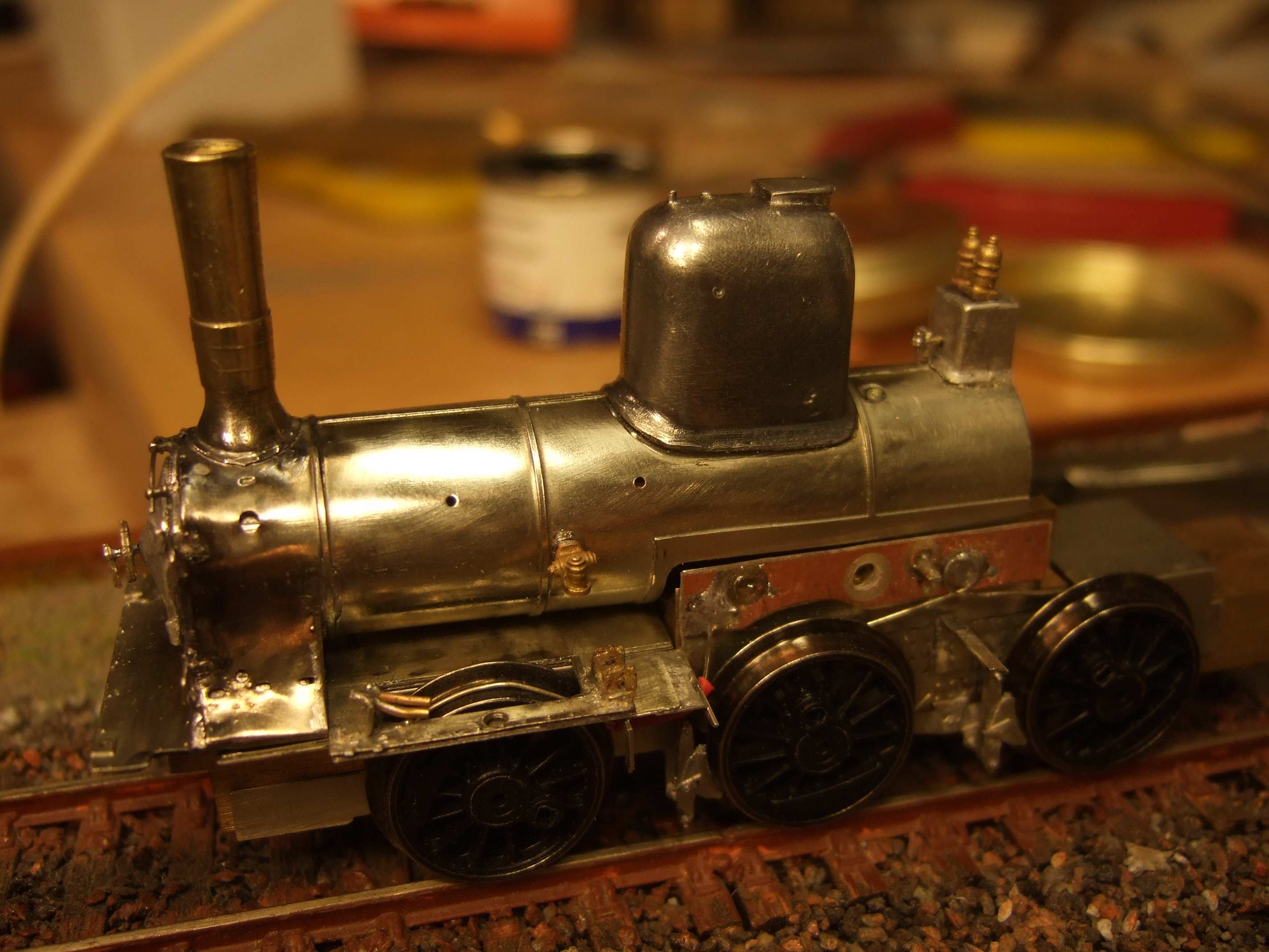

Så er der igen blevet tilføjet lidt igen..
Der er kommet endevæg på og I kan se, at der også er kullem i endevægen..
Bagpå har jeg ladet lemmene stå delvis åbne, da der skal kul i til allersidst..
Hvis disse lemme står helt åbne vil det vanseliggøre malingen til sidst...

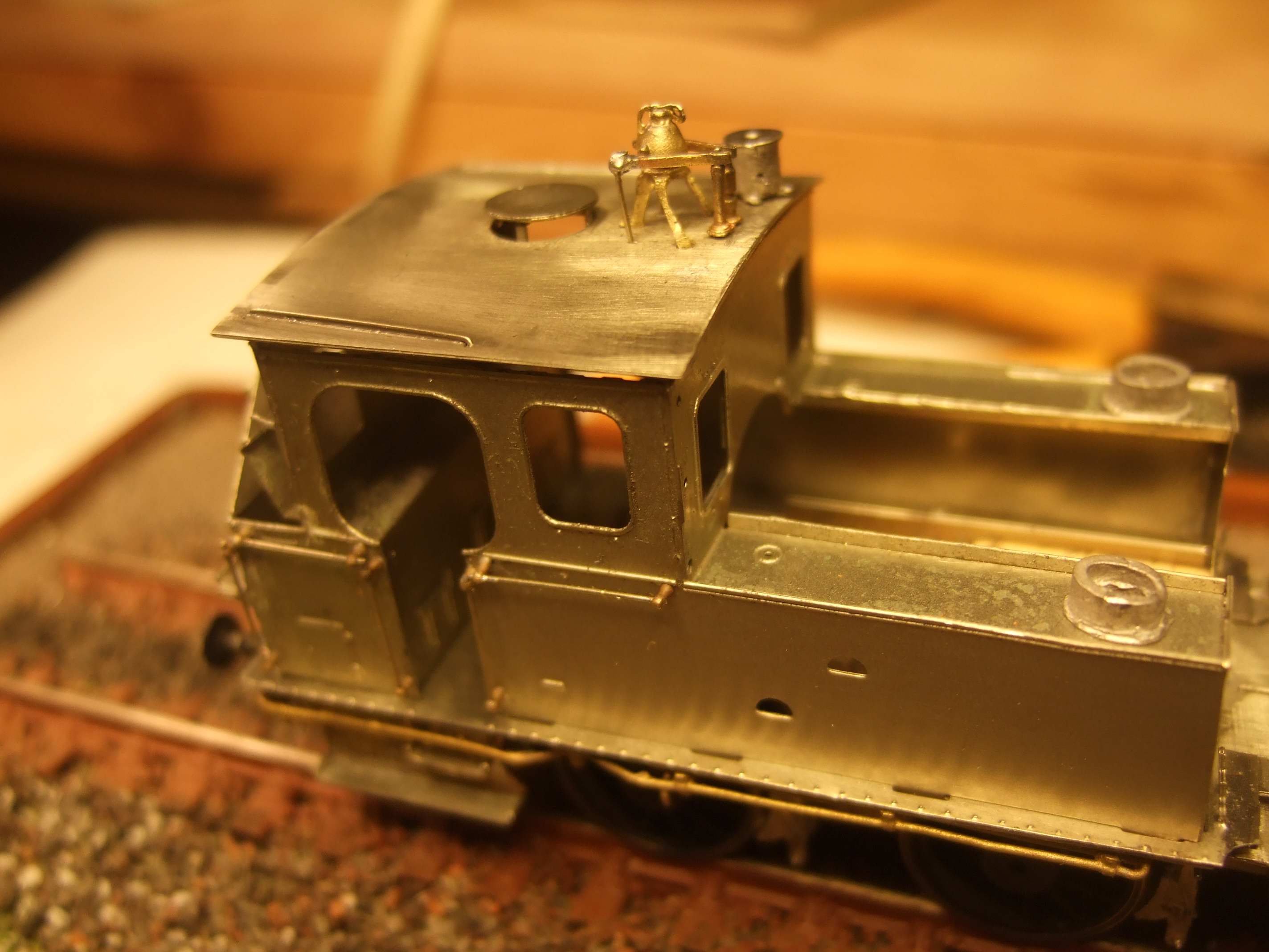

TT-tog
Skovløber
Indlæg: 185
Så venner så der igen sket noget på lokomotiv værkstedet..
Der er isat forstykke på vandtankene..
Herefter er det ved at være tid til at lave taget på førerhuset. Denne del er lavet af 2 dele som bukkes og loddes sammen. Det 2 ender skal ligeledes loddes på, men her skal man passe på for den ene ende skal flyttes en ganske lille smule. dette afhænger hvordan sider og ender på huset er sat sammen..
Amatur loddes på forstykket..
Klokke og fløjte monteres med lidt tålmodighed.. dette er igen en dyd hvis der skal komme et godt resultet ud til sidst. Pas på med a t der ikke kommer luft under deles hvor der ikke skal være det..
Jeg mangler at montere rørforbindelserne til slampotten..
Forsættelse følger...

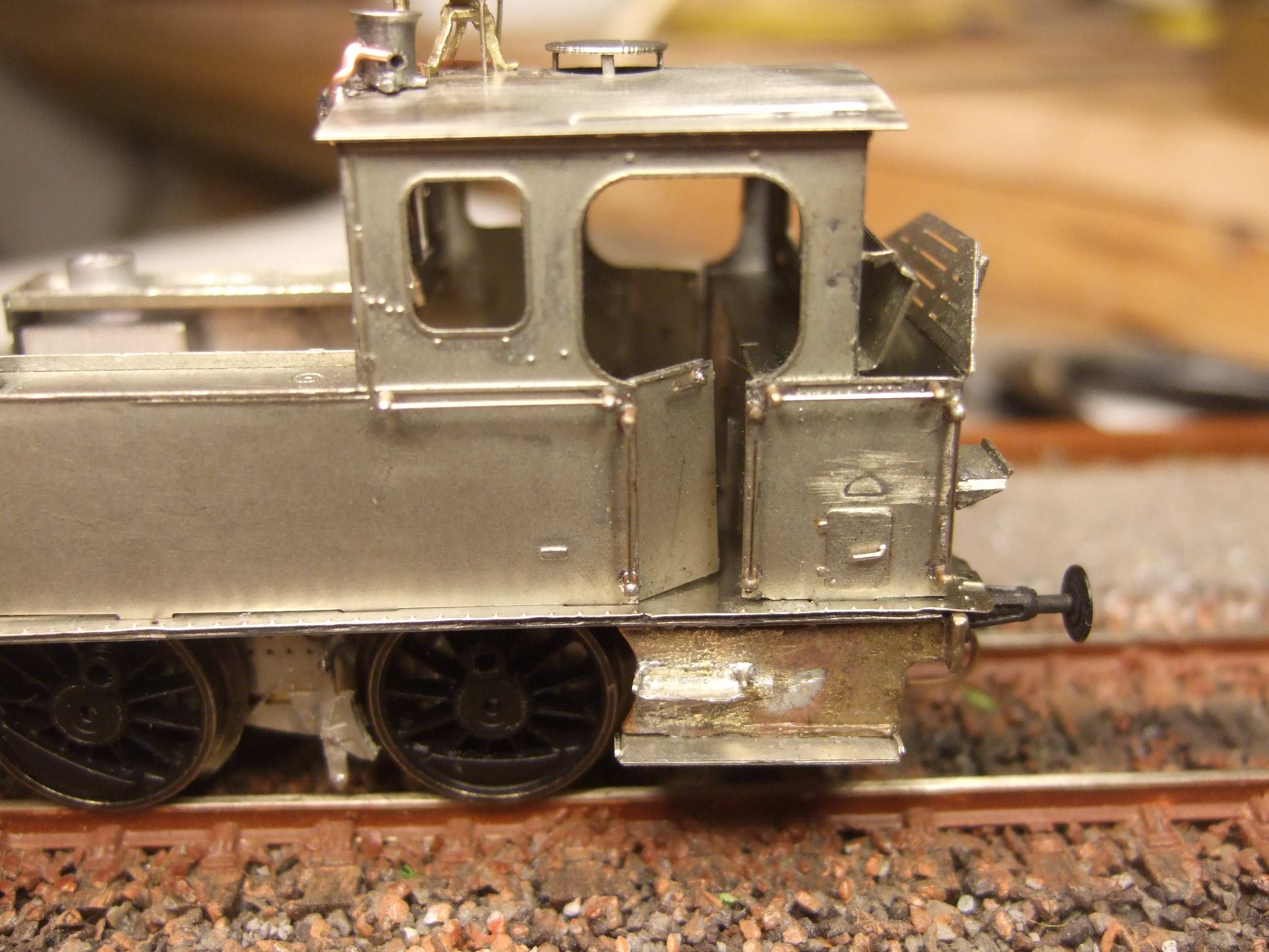

TT-tog
Skovløber
Indlæg: 185
Lige et lille indlæg..
Har fået "nusset" dørene på plads, sat håndtag på skab forneden og på dørene, rørføringer på slamporren, dog skal det ene laves om da det far flyttet sig under lodningen..

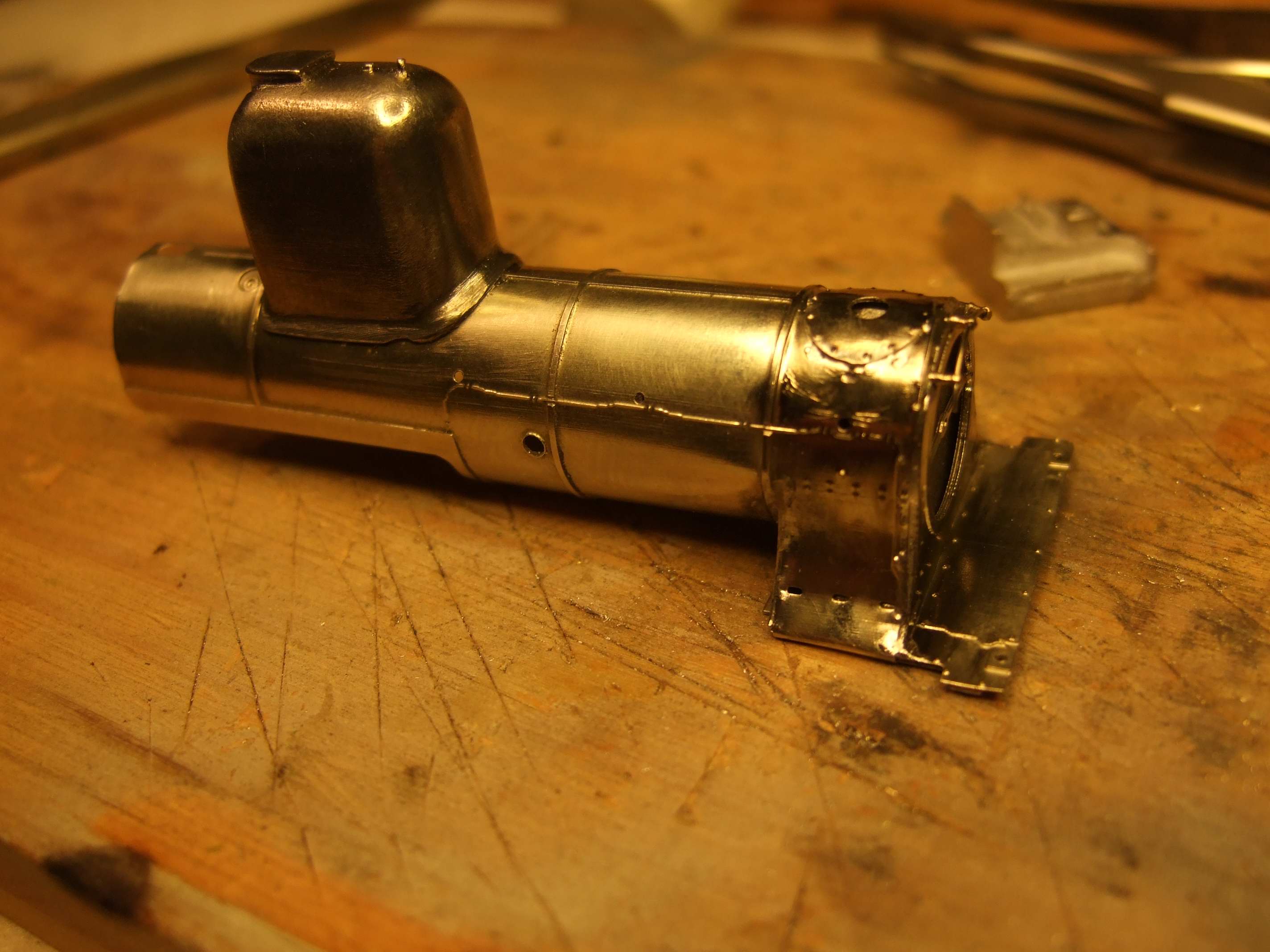

TT-tog
Skovløber
Indlæg: 185
Så folkens så lokomotivarbejderne igen fået lavet lidt igen..
Allerførst var jeg nødt til at lave 2 af rørerne om fra slampotten på atget af førerhuset..
Herefter er det tid til at få laved den forreste fodplade som også her består at 3 plader som samles uden at disse forskubber sig...
Herefter monteres skillevæggene til røgkammeret..
Så kom turen til kedlen som også laves af en plade nysølv..
denne del af hele byggeprocessen var jeg nok lidt betænkelig over, men jeg drejede en messing stang på 12 mm. som jeg rullede kedlen på og derefter blev den loddet sammen i bunden...
Og der er her projektet står idag..
Det sidste billede viser kedlen sat løs på..

Så er der lige lidr opdateringer..
Har monteret diverse håndtag på røgkammeret og monteret domen..

TT-tog
Skovløber
Indlæg: 185
Hej med jersporskiftere..
Så er jeg kommet et lille skridt videre..
Det opdagede efter sidste sesion at dampdomen sad en lille smule skævt på og måtte derfor forsigtig afmontere og rette til og så igen montere..
Jeg gik så videre med at få monteret røgkammeret monteret med enden og forreste fodplade... Dette var ikke så let igen da der ikke skulle varmes ret meget og der var en lille smule luft som skulle fyldes med tin..
her idag har jeg loddet bundpladen på førehus/vandkasser.
Jeg tog fat på at gå en gang videre med at få indretningen på hørehuset..
Der mangler noget endnu..

Hej igen..
Der manglede et billede af kedlen som den ser ud nu..

Jeg fik lavet det det ene krydshovede, til trods for at stempelstokken knækkede da den skulle rettes en lille smule. Pis for noget møj, men den blev da loddet på igen..
Dampfordeleren i førerhuset er monteret..

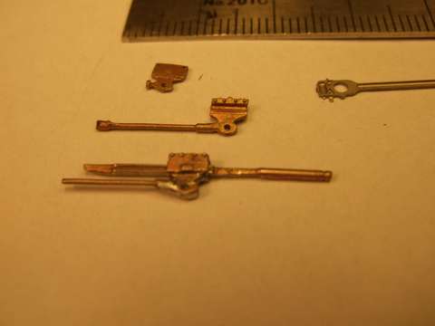

TT-tog
Skovløber
Indlæg: 185
Hej med jer igen...
Endelig er der sket lidt endnu engang..
Der er ikke så meget tid til at bygge modeltog lige nu, der have og jeg sejler med modelbåde så derfor.
Dog har jeg fået tid til at begynde på gangtøjet som nok er den del af modelllen som jeg hár været lidt bage for at gå igang med, men det ser ud til at gå alligevel.
De 2 første billeder er ikke så gode men det er bakexcentrik og kviadranten. De er ikke filet og pusset til endnu..
Det sidste billede at skiftearm - skifteaksel og hængeskinne.
Som det ses på det første billede kan du se, at det er helt ned i småtingsafdelingen at vi befinder os nu.
Jeg er næsten helt sikkerpå, at Hobby Trade nok ikke kommer med så fint et gangtøj på deres model, men vi må jo se...

BilledeHej med jer igen
Der er gået en rum tid, der har været sommerferie og jeg har været en del på kursus...
Nå men min jyske Fér står skam ikke stille, nej slet ikke. Jeg har fået lavet en del af gangtøjer og er begyndt at male. Cylinderen er malet færdig, det sammen gælder taget.
Jeg er i gang med at montere rør på kedlen, dog er loddetinnen ikke færdigslebet..
