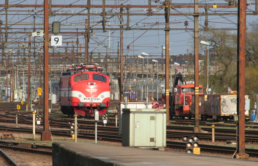

Indlæg: 2.284
"Cowi" skrev:
"Dampfmeisteren" skrev:
My / Mx designet stammer tilbage fra EMD F-serien, hvor forløberen FT kom i 1939.http://en.wikipedia.org/wiki/EMD_FTV200 er fra 1953 og designeren kan sagtens have skelet til de populære EMD-maskinerhttp://en.wikipedia.org/wiki/DB_class_V_200
Ja eller også var det bare stilen dengang Tongue Husker noget om et svensk el-lok der også ligner og vidst nok er fra omkring den tid
Ja Rapid:
http://www.kvv73.dk/Billedserie/2007/2007-04/IMG_6178.JPG
Cowi
Indlæg: 315
Jo men nu bruger de ofte de lokomotiver med førehus i den ene ende i minimum dobbelttraktion så der er alligevel et styrehus i hver ende
Med to førerum og en motor i midten er der dog stadig mulighed for at lave det helt fladt som en MZ
