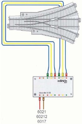

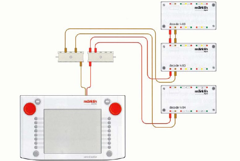

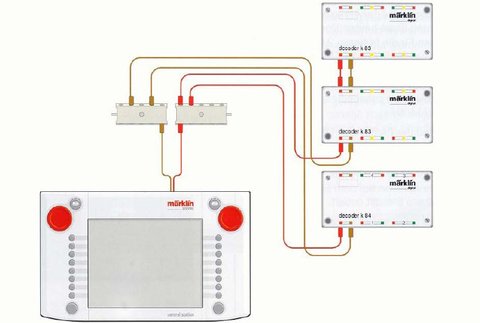

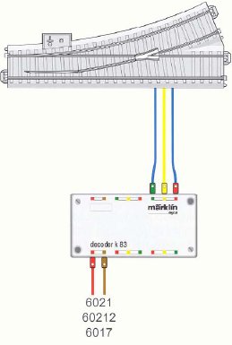

Jeg kiggede jeres indlæg igennem og vil hermed gerne give jer lidt oplysninger om tilslutning af k83, k83, sporskifter til centralstation.
Jeg har vedhæftet 3 billeder for at illustrere brugen af de forskellige enheder.
Til 3-sporskiftet burde man også kunne anvende Viessmann's 3-sporskifte decoder,
som har artikel nr 5235. (se eventuelt brugermanualen til denne enhed).
Denne decoder kan også anvendes sammen med Mobilstationen til at skifte sporskifter med.
Håber det kan hjælpe jer lidt videre med jeres problemer.

CS_k83_3Sporskift
CS_k83_Sporskift
CS_k83_k84

super fed måde at hjælpe på tusinde tak, men et spørgsmål til sidste billede, der har du 2 ledninger fra csen kan man godt det, uden at der sker noget, og hvor på cs sætter du ledningen.
:roll:
Frank F
Vamdrup
Indlæg: 571

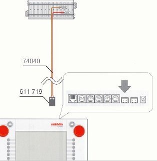

Ledningsudgangen til hovedskinner på CS er det stik som er symboliseret som en skinne med Teksten B og O under.
Dette er blot en anden løsning bl.a at forsyne skinner eller k83/k84 decodere med
strøm på. Ledningerne som føres frem til skinnerne fra fordelerpladen kan tilsluttes
under skinnerne som man gjorde før i tiden, før den nye tilslutningsskinne 24088 kom på markedet.
(Se vedhæftede illustration)
(Se afsnit 4.1 punkt 2 på side 35 i den nye opdaterede manual til Centralstationen)
Det lignende stik ved siden af bruges til tilslutning af et programmeringsspor/ rulleprøvestand 78100/78101 for programmering af lokomotiver/funktionsmodeller. Udgangseffekten på denne port er dog kun 1 Amp og du bør KUN anvende det til
programmeringsspor (Se afsnit 2.2.2 og frem til afsnit 2.2.4 på side 25 og 26)
Ledningen fra CS kan med fordel føres frem til en fordelerplade, hvorfra tilsluttede ledninger forsyner decoder k83/k84 med strøm.
Fordelerpladen kan opsættes hvor som helst under bordpladen, og kan også anvendes
til strømforsyning af skinner med ca 2 meters mellemrum. Dette sikrer dig en stabil og jævn strømforsyning over hele banen.
Vigtigt : Hvis du anvender 6017 Boostere på dit anlæg eller planlægger at gøre det, må der under INGEN omstændigheder tilsluttes ledning fra booster til den fordelerplade som er tilkoblet centralstationen, da der derved opstår kortslutning pga forbindelse mellem CS og Booster.
Overgangen mellem strømforsynings-kredsen til Central Station og strømkredsene til Booster skal desuden være udstyret med en skillevippe (H0 til C-spor 204595, til K-spor 385580).
TIP : Anskaf dig Marklin Bog Nr 07420 (Tysk) eller 07421 (Engelsk). I denne bog finder
du beskrivelser og illustrationer omkring mange forskellige løsninger til Marklin Systems.
CS_Skinnetilslutning2

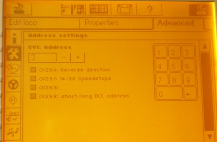

hej er der nogle herinde der har prøvet at ændre i dekodere på csen, hvor det ikke er maeklin dekoder. jeg har prøvet og ændre på big boy, lyd opsætning og bremseforsinkelse osv. og det virker perfekt. og har så prøve at ændre på rocco dekoder og tam dekodere. men der sker intet. det er nok kun maerklins dekodere der kan indstilles i CS. hvad erfaring har i og evt. hvordan gør i.

Man skal sjovt nok ind i CS'ens setup-menu for at finde et område, hvor du kan kode CV-adreserne direkte. Vildt ulogisk - men det virker. Hvorfor man ikke bare kan vælge det under lokomotiv-menuen aner jeg ikke ... specielt fordi de rent faktisk viser de rigtige CV-adresser for f.eks. omvendt køreretning osv. - men disse felter er grå og kan ikke aktiveres.
MVH:Per

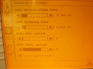

okay er det den menu på billede 1. der virker for den på billede 2 virker kun på maeklins dekodere, som jeg forstår det.
ps den skinne ikon der er i bunden hvad er den til.
Laughing out loud
b2
b1
Næ næ ... du skal slet ikke ind i rediger lokomotiv. Du skal vælge menuen foroven med CS'en som symbol. Det er derinde der er en CV-programmeringsting.
MVH:Per
ka-modeltog.dk
Indlæg: 147
"PerOlsen" skrev:
Næ næ ... du skal slet ikke ind i rediger lokomotiv. Du skal vælge menuen foroven med CS'en som symbol. Det er derinde der er en CV-programmeringsting.MVH:Per
tja havde ikke lige forstået det rigtig du svarede jo på i sidste indlæg, men kan da godt se den menu nu. men det os fordi at bigboy og andre maerklin virker, i lok menuen. og der har jeg kodet dem, så havde ikke lige tjekket op på den menu, og hvad den var til. men tusinde tak for hjælpen. så kan man bare kode om i andre dekoder end maerklins. Wink
