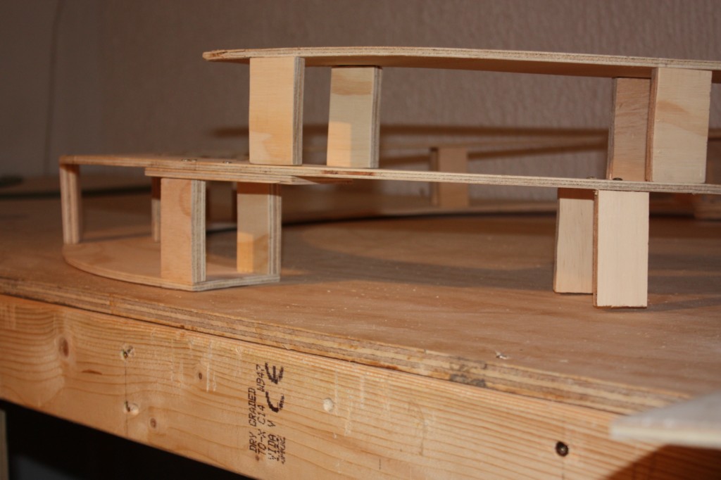

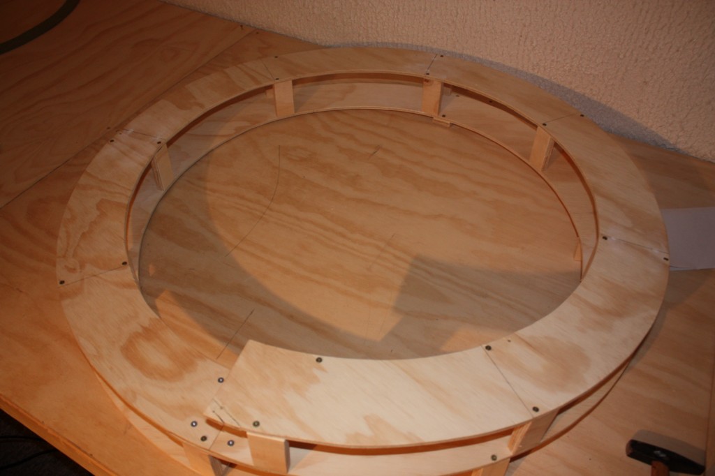

Thrane
Indlæg: 995
Hej igen,
Helix er nu samlet (skinner mangler)
har vedhæftet billeder.
Jeg er ikke så skarp i de helix'er, - kommentarer modtages:-)
P.s. Tag jer ikke af det sæt ben der svæver. De bliver justeret ved endelig montering af helixen i anlægget.
