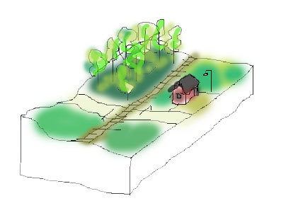

Jeg synes den vejledning Lars' linkede til ser ud til at gøre tricket for mig. Det største problem bliver nok at finde plads til de enorme mængder af krydsfiner (altså før de bliver til moduler Wink). Heldigvis ligger XL en spytklat fra mig, så jeg skal ikke gå så langt. Smile
For sjovs skyld har jeg forsøgt at tegne, hvordan jeg forestiller mig mit kommende modul. Det er sikkert et klassisk "første forsøg", og der findes garanteret 1000 lignende moduler til et FREMO-træf, men der er også mange jernbaneoverskæringer i den virkelige verden. Tongue Jeg skal nok sørge for at der kommer knapt så mange solkurver som på tegningen. Smile Den røde klat er et ledvogterhus, i baggrunden er der en bøgeskov.

For sjovs skyld har jeg forsøgt at tegne, hvordan jeg forestiller mig mit kommende modul. Det er sikkert et klassisk "første forsøg", og der findes garanteret 1000 lignende moduler til et FREMO-træf, men der er også mange jernbaneoverskæringer i den virkelige verden. Tongue Jeg skal nok sørge for at der kommer knapt så mange solkurver som på tegningen. Smile Den røde klat er et ledvogterhus, i baggrunden er der en bøgeskov.Venlig hilsen
Hehe Laughing out loud
Nydelig ide og koncept Laughing out loud
Og ja - jeg tror ikke jeg nogen sinde har set SÅ mange broer, overkørsler og vandløb som når man er til Fremo træf Wink Som du også kan se på de billeder jeg linkede til tidligere - er mit første modul også med niveau skæring af banen i form af et led.. Så bare se at komme i gang Wink
