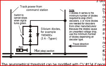

Hej Frede
De diode bremser du bruger er det det samme som på vedhæftede billede
det har jeg forsøgt uden held også.

John, jeg gør præcist som på Carstens billede.
