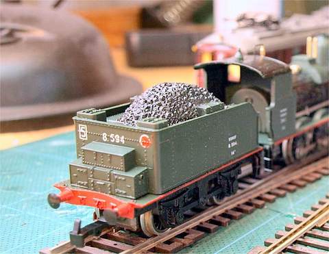

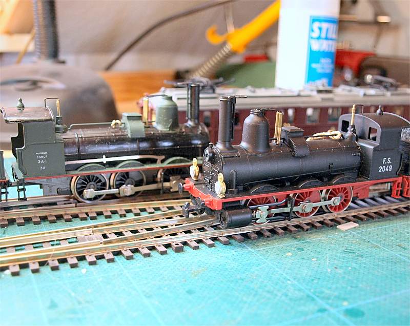

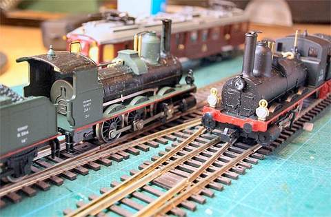

Det bedste forbillede der findes er fra Rvarossi, varenumre 1130 og 1344. Modellerne er forlængst udgået men kan (sjældent) findes på ebay. Der er et kraftigt udformningssammenfald mellem disse modeller og en G-maskine så ombygningsarbejdet virker overskueligt. 3. leverance af G-maskinerne blev bygget af Breda og Saronno og det er nok derfor at Rivarossi har lavet modellerne da det åbenbart har været en slags "standardtype" i det sydlige Europa.
Hvis du er interesseret kan jeg tage et foto af mine Rivarossimaskiner?

Ja, det er klart det mest besværlige at bygge men derfor er der jo ingen grund til at gøre det mere besværligt for sig selv.
Noget af det mest karakteristiske ved G-maskine er at det var en "long boiler" type, dvs. med hele fyrkassen liggende bag det bagerste hjulsæt samt den meget lavtliggende fodplade. Når man dertil lægger at tenderen var 2-akslet og meget lille så er det jeg tvivler på at BR89 er et godt forlæg. Det vil i hvert fald kræve meget arbejde.
Men døm selv. Jeg mener at Rivarossi modellerne allerede inden ombygning optisk giver et fint indtryk af G-maskine.
