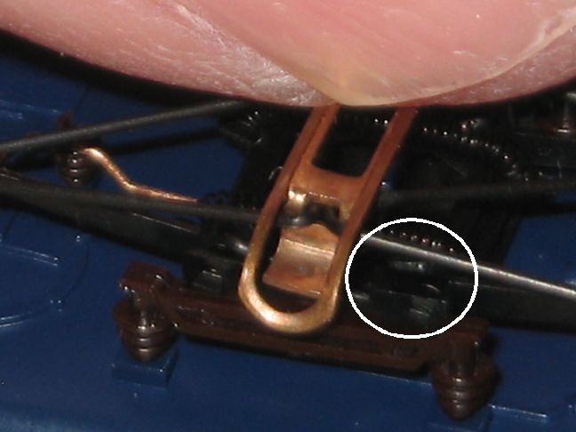

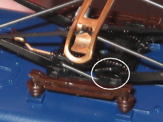

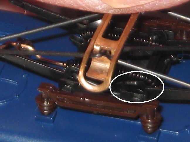

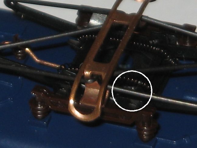

Der skulle gerne sidde to små fine kroge, der skal tage fat i pantograf-armen. Man skal dog også forsigtigt presse den ud til siden, så armen kommer forbi krogen.

Så har jeg taget et par billeder:

Tak for indsatsen og hjælpen. Det var lige det, der skulle til.
