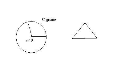

Et lille regnestykke til folket.
Har en cirkel, med en radius på 10. Skære et areal på 50grader ud a cirklen. Folder cirkelen så du får en kegle.
Beregn rumfanget af keglen. Kan det lade sig gøre med disse data?
Se vedhæftet tegning.

jeg byder på 394,79

Oplys hvorledes der kommes frem til resultat.

Hejsa,
Cirklens radius er 10, omkredsen på en cirkel er 2*pi*r, dvs omkredsen er 62,83.
Et stykke på 50 grader fjernes.
En grad har en længde på 62,83/360 = 0,1745
Denne længde ganges med 310 (360-50 grader) = 54,1 svarende til omkredsen på keglens bund.
Radius for keglens bund er 54,1 / 2*pi = 8,61
Keglens rumfang = 1/3h * pi * r2
højden på keglen udregnes ved pythagoras, hvor keglens sidelængde = 10 svarende til den lange side i trekanten. Radius = 8,61 svarende til den korte side i trekanten. Den anden korte side er derfor: a^2 = 10^2 - 8,61^2 = 5,084
(5,084 / 3) * pi * 8,61^2 = [u]394,79[/u]
Men som sagt er det bare mit bud...
Kresten
Indlæg: 1.044
Enig - får dog 394,77 med sædvanlige afrundingsfejl...:
r=10
o = 2 * 10 * 3,1415 = 62,83
reduceret o = (360-50)/360 * 62,83 = 54,1036
reduceret r = 54,1036/ (2 * 3,1415) = 8,611
keglens højde = kvadratroden af ((10 * 10) - (8,611 * 8,611)) = 5,0841
keglens rumfang = 1/3 (5,0841 * 3,1415 * 8,611 * 8,611) = 394,77

Jeg regnede på samme måde i Excel og får:
R 10
O 62,83185307
O-50 310
O' 54,10520681
R' 8,611111111
H 5,084168116
V 394,7906939
