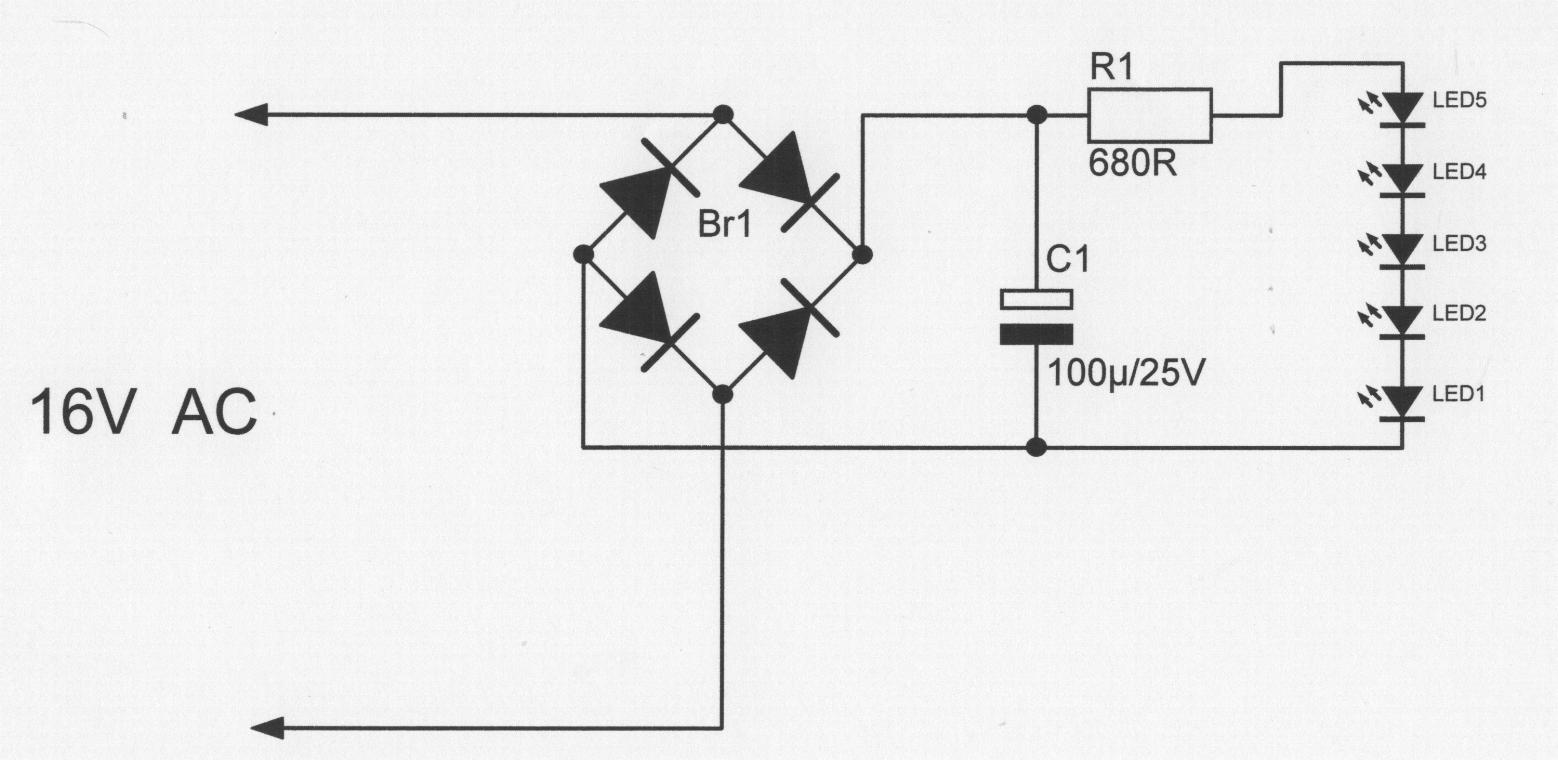

her er et lille diagram - det vil lavere fint flimmerfrit lys.
Der vil gå en strøm på noget omkrung 10 mA i lysdioderne. Så er der god margin til alle sider.
ensretter til lysdioder

Øhhhh vil du være god og fortælle mig hvad den BR1 er? R1 er en modstand og C1 er ?
Jeg er noget på bar bund med disse tekniske diagrammer Laughing out loud
Hejsa!
ja så gerne.
Betegnelserne er blot nogle diagramreferencer. Typebetegnelserne er noget andet.
Br1 er en lille brokoblet ensretter - kan også laves af 4 dioder som 1N4007 (kan hedde alt fra #´"1" til "9" på sidste ciffer - ligegyldigt i dette tilfælde)
C1 er en elektrolytkondensator på en kapacitet på 100 µF (ukritisk) og skal kunne holde til mindst 25V.
Modstanden er en 680 Ohms modstand.
Alt sammen noget du kan finde i det meste elektronikskrot.
Håber at det klarer sagen.

Takker det sat det på plads Laughing out loud
