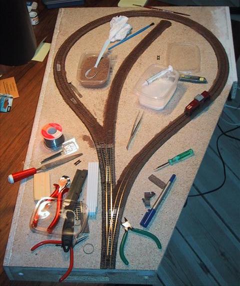

Ja hvert skinnesystem har sine svage og stærke punkter.
Treskinnesystemet har jeg da oplevet med masser af problemer med kortslutninger med slæbeskoen i sporskifter og kryds - også med andet materiel end heljans. Strømoptaget er måske generelt en anelse bedre end med to skinne.
Hvad med de forskellige Motorolasystemer - mobilstationer der så ikke lige kan dette eller hint. Mange problemer.
Man hænger sig så meget den forbandede vendesløjfe som er så sjælden. Og den er endda rimelig let at løse. Sporbesatmeldere klares da også på mange måder med 2 skinnedrift.
Elektronik kan på simpel vis løse meget af det.
