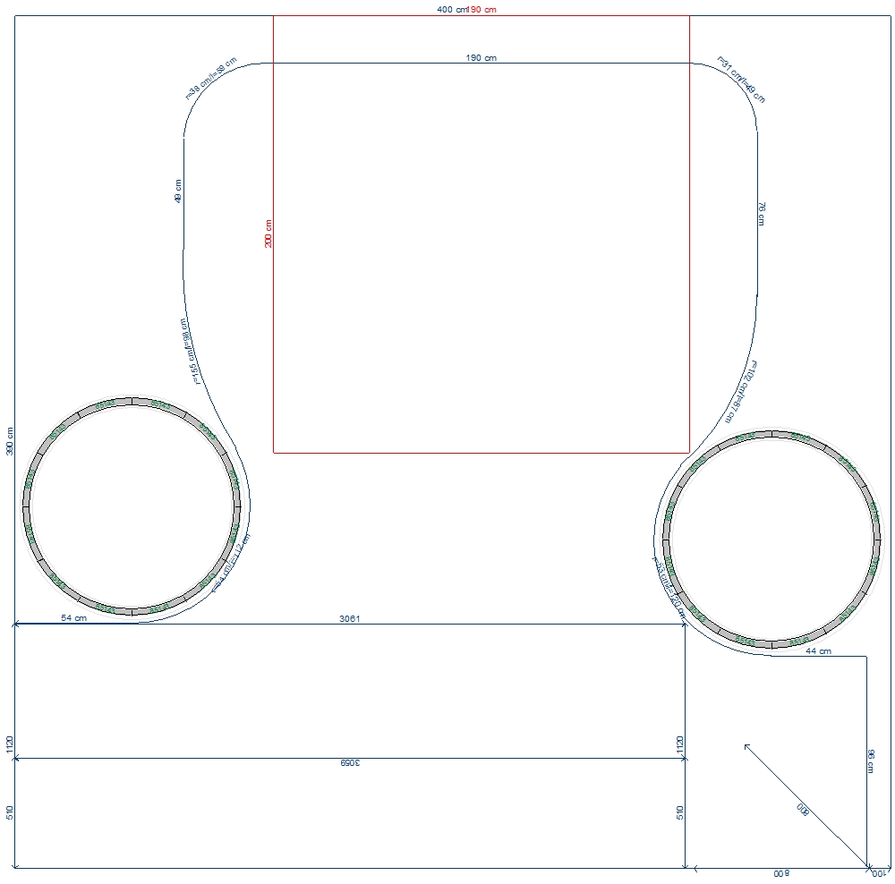

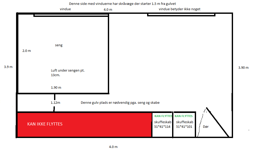

Jeg har lavet en tegning over rummet i paint med diverse mål.

Kan sengen rykkes frit til venstre og tilhøjre langs den bagerste væg? Er det ok at have en hylde over sengen med plads til to spor - plus et udtræksspor - altså ca. 25-30 cm i dybden over sengen?
Hvis ja, så har du muligheden for en sløjfe/helix på hver side af sengen - dette ville hjælpe meget...
Second thought: Hvis du nu hæver sengen, så kan der også blive plads til gennem gående spor derunder - faktisk en meget stor skyggebanegård Cool.

Det er nogle gode tanker du er kommet med og jeg er så heldig at min kone har fuld forståelse for min hobby både hvad tilbehør ang. og indkøb af nye toge samt at den kræver lidt plads, med måde naturligvis.
Og du er velkommen til at flytte rundt på tingene på tegningen da det er nemmer for mig/os at se de forslag du kommer med for jeg er ikke helt med på hvad du mener med at flytte sengen.
Jeg har målt og målt så hvad sengen ang. er der pt. 13cm. frihøjde under den, men kan muligvis hæves lidt mere men ikke meget siger fruen og slet ikke noget med stiger Shock)
Men en hylde over sengen er heller ikke ude lukket bare der kan sættes nat lamper under den.
Ang. de skabe i bunden af tegningen er der også 48cm. til loftet men de er nu også 220cm. høje så skinner der oppe er da muligt men der er godt nok langt der op fra gulvet og jeg er kun 175cm. høj, men det er en mulighed.
Men de 2 første skabe lige inden for døren er ikke helt så høje det første er 101cm høj 41cm bred 51cm dyb, det andet er 114cm høj 41cm Bred og 51cm dyb.

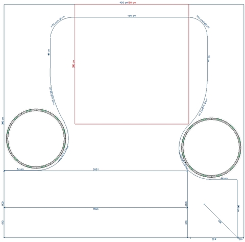

Hej Tommy,
Her er der en tegning, der viser hvad jeg mener...
Der er plads til en sløjfe/helix i hver side og en station på hver side af sengen. Kan denne opstilling lade sig gøre?
Ville det være muligt at flytte to af skabene nederst til venstre til et andet sted i huset/lejligheden? Det ville give meget bedre muligheder for en fornuftig perron- og dermed toglængde? Så kan den venstre helix flyttes ned til den nederste væg og der kan blive lidt mere plads omkring sengen, så den nemmere kan redes.
Kan den højre helix rykkes en anelse ned mod døren?

Det store vindue til venstre på tegningen starter 58cm fra vægen og starter 50cm fra gulvet 168,0cm bred og 170cm høj, det lille vindue jeg skrev ikke betyder noget er 50cm fra gulvet og 98cm. bred og 70cm høj så der kommer ikke for meget lys ind der.
Ja de 2 små skuffe skabe kan godt rykkes og finde et andet sted at stå, men ikke det store skab, vi bor i et rækkehus stue og første sal.
Og ja det burde den godt kunne rykkes vi åbner aldrig døren helt da mine fiske stænger er sat op på vægen lige bagved.
Jeg har rettet det store skab på tegningen så det nu er rødt og det kan ikke flyttes eller deles.

Hej Lars
STOP LIGE EN HALV.
tror godt nok mine oplysninger er helt forkerte eller? for på den tegning du har lavet har du sat nogle andre mål ind, rummet er kun 390*400.
Håber ikke det er mig der har lavet L..t i det.

Det er din tegning der ikke er målfast. Min tegning af rummet er 390cm x 400cm - altså næsten kvadratisk.
De 112 cm er inklusive dybden af skabet ikke?
Hvor meget plads er der bag døren og hen til væggen (karmen medregnet).
De to små skabe for lov til at blive stående, hvis ikke de store skabe kan rykkes til højre. Du har godt nok skrevet at de ikke kan flyttes - er du heeeeelt sikker på det Laughing out loud?

Det er jeg glad for jeg kom godt nok i tvivl ang. målene.
Hvis det er lige bag ved døren hvor mine fiske stænger hænger så er der 16cm.
Ang. det store skab så er fruen lige kommet hjem og kigget på din tegning og efter en tur oven på og kigge og måle, så kan vi godt flytte det store skab. Laughing out loud
hen til døren.
håber det hjælper dig lidt, og mange tak for at du ville kigge på det og glæder mig til at se hvad du kommer frem til.

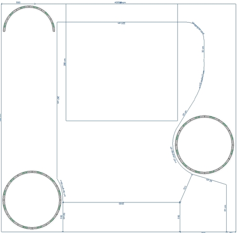

"Tommy Wraa" skrev:
Hej LarsDet er jeg glad for jeg kom godt nok i tvivl ang. målene.Hvis det er lige bag ved døren hvor mine fiske stænger hænger så er der 16cm.
Så er der plads til to udtræksspor der Cool
Ang. det store skab så er fruen lige kommet hjem og kigget på din tegning og efter en tur oven på og kigge og måle, så kan vi godt flytte det store skab. Laughing out loud hen til døren.
FEDT! Så tror jeg godt dit seksvognsdobbeldækkertog kan komme ud at køre Laughing out loud. Det giver mulighed for væsentlig længere perron(er).
Jeg skal nok kigge på det, men jeg har lige et par projekter, der er foran i køen Laughing out loud og resten af denne uge er kalenderen pakket...
Det store vindue er ret lavt, så jeg tror at banen foran denne skal gøres så let og transparent som muligt....der kommer altså ikke nogen baggrundskulisse op der.
Vender lige tilbage med en ændret tegning...

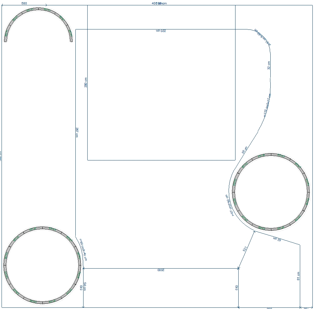

Men ang. de Helix hvor stor bliver de bare ca. og hvor høje?
Med Venlig Hilsen
Tommy Wraa
"Tommy Wraa" skrev:
Hej Larslol ja det havede jeg slet ikke tænkt på med de 16cm nice... Smile Okay det kunne være fedt bare 3-4 vogne ville se godt ud, Shock det koster så godt nok lige en omgang maling af soveværselet nu hvor skabe osv. bliver flyttet.Men det er der jo også tid til nu hvor det er blivet efterår.Og naturligvis jeg forventede heller ikke det var klar imorgen (øv)Men jeg venter spændt......på at se dine ider. Laughing out loud Men ang. de Helix hvor stor bliver de bare ca. og hvor høje? Med Venlig HilsenTommy Wraa
Hej igen,
Eftersom vinduet ligger i 50cm højde ville jeg lægge skyggebanegården i denne højde og lade helixen gå op til 110cm. Det bliver en ret stor helix men optisk er halvdelen skjult af det store skab. Jeg har brugt Tillig Elite spor og helixen har en radius på 484mm.
Hvordan man bygger sådan en er på glimrende vis forklaret af Erik 1:87 her:
http://my1287.dk/index.php?option=com_content&view=category&layout=blog&...
Nedenfor har jeg tegnet rummet op igen, som jeg ser det. Er der plads til det store skab og en helix med den nævnte diameter?
Tommy_Rumudnyttelse_ver2

Hej Lars
Det er super mange tak og det ser godt ud.

Ja, nu begynder det at ligne noget, der kan udnyttes. Jeg glæder mig til at se, hvad du får ud af det Lars.

Hej Tommy,
Så fik jeg tid til at kigge lidt på din bane. Jeg har optimeret rumudnyttelsen og planlagt den ene halvdel af anlægget (den højre del).
Temaet for anlæggets højre del er et industriområde, der har stikspor til den enkeltsporede DSB bane, der kører forbi. Persontrafikken på stationen er ikke særlig stor så det er kun dine motortog, der stopper her. Der bliver nok også kun plads til et skur på perronen og ikke nogen egentlig station.
Stationen har imidlertid stor betydning for den lokale industri, så der bliver rigtig mange rangermuligheder. FDB (som kulisse) har et fjerndepot placeret bag døren og det andet spor tjener som udtræksspor til sporene ind på kemifabrikken. Helt oppe i det nordre hjørne er der blevet plads til en større påfyldningsstation, der tilhører den lokale grusgrav - males ind på kulissen.
Fordi der altid har været meget godstrafik på stationen har denne altid haft sin egen rangermaskine med tilhørende remise - du kan bruge din MH der eller købe en Köf. Tidligere var der en F-Maskine stationeret her (kulbænken står der endnu) Laughing out loud.
Sporet forsvinder ved udkørslen af stationen ned i en lillle helix fortsætter tilbage under stationen og dukker op som paradestrækning over sengen.
Den venstre del af anlægget tænker jeg skal bebygges med en lidt større station, hvor godstog skal kunne dannes og splittes ad. Ligeledes skal der blive plads til en containerterminal, men ellers vil jeg lægge mere vægt på persontrafikken der.
Er der noget du kan bruge Tommy? Kritik, ønsker og gode råd er som altid meget velkomne...
Tommy Wraa
førtidspensionist
Indlæg: 36
Hej Lars
Okay du er godt nok kommet langt, og det ser super godt ud....... Laughing out loud
Og din historie er super fed og passer godt sammen med min begrænsede plads.
Jeg er lidt paf over hvor mange spor og muligheder du har fået med på så lidt men det er godt nok Nice.
Glæder mig vildt til anden del.
Ang. ideer eller input.... jamen hvad skal jeg sige? Laughing out loud
bare fortsæt, lige pt. kan jeg ikke se hvad jeg ellers lige kunne komme på, da du jo har opfyldt mange af mine ønsker, og alle mine MH'er kommer på arbejde, det bliver fedt, men kommer jeg i tanke om noget så skriver jeg til dig med det samme.
Med Venlig Hilsen
Tommy Wraa

Hej Tommy,
Jeg har tegnet en skitse af den venstre del af anlægget. Her ligger den "moderne" station - den er rettet ud og der er blevet plads til Heljans containerterminal (har glemt målene på den - hvad er det nu grundfladen er på den?).
Jeg forestiller mig at stationens sydlige del ender under en vejbro lige før skabene starter (ikke indtegnet da WinTrack er ustabil når man kombinerer Tillig Elite og vejelementer). Bagtil er der så en 180 graders kurve og sporet føres så bag til over på den højre del af anlægget.
Her mødes de to strækninger i en helix og kører så over på den anden side af anlægget igen, hvor også skyggebanegården skal lægges (ikke integnet p.t.). Jeg overvejer at give den højre helix 60cm dybde så du kommer ned i vindueskarmens højde på det venstre side. Her vil jeg nemlig forsøge at bibeholde så meget lysindfald som muligt Og så lade de spor, der ligger højere udformes som broer. Indrømmet - ikke helt optimalt - hvem ville eksempelvis lægge et udtræksspor på en bro Laughing out loud.
Jeg fandt bare ikke nogen anden løsning der. Grunden er at din ME plus 6 dobbeldækker skal ud at køre. Dette kræver en temmelig lang perron - og det bliver der så plads til, men altså kun hvis man trækker det nødvendige udtræksspor omkring hjørnet - udover broen.
Hyldens bredde over sengen er ca. 25cm. Under denne kan der sættes læselamper...
Feedback - ideer og så videre modtages med tak...
