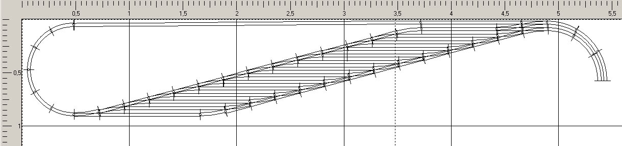

Bane layout som nok bliv lidt der hen af ??
så er mit Rum næsten færdig. skal lige havde en gang farve på vægen, og så er der lige en ende væg samt så skal jeg lige find en som kan og må lav El til lys og 220v mm. der skal flyttes nogle ledninger som ikke er lange nok PU HA.
18122008v2
Mvh Allan

Det var så opstillingsbanegården, hvor er resten ?

Hej tmbjk?
Laver du ikke lige den begynderfejl at ristens spor ikke er lige lange?
Jeg tror at det vil ærgre dig voldsomt senere.
Prøv også at forestille dig at der skal være plads til hænderne, hvis et tog skal sporsættes igen.
Husk at det er [u]altid [/u]de mest utilgængelige steder at toget afsporer eller standser.
Håber ikke at dette bliver et utilgængelig opstillingespor.

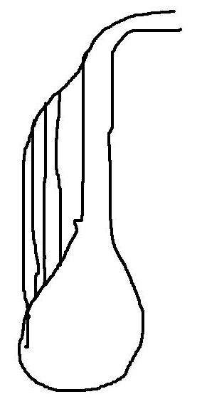

enig
- du kan spare lidt plads ved vendesløjfen på bekostning af plads ved nedkørslen, samt få lige lange spor hvis du følger princippet i 'en hurtig' skitse
(og du kan stadig forbinde ind og udkørsel - det nåede jeg ikke på skitsen)

Jeg tror 'en hurtig' vender rigtigt mht længste rist på mindst plads
idet sporskifterne starter allerede i kurven og vendesløjfen udnytter det 'døde hjørne'

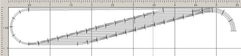

Har du lagt mærke til, hvor skarp en kurve du har inderst i tilgangssporet?
Jeg har vendt din tegning om, den er godtnok lavet med 15 grader sporskiftere og ikke 24,5 graders som Märklins C-sporskifte brugt i den oprindelige tegning.
Nedkørselssvinget ender bagerst på pladen og hele opstillingen bruges til at komme ud og lave vendesløjfen (som du også har gjort det), til gengæld kan radierne ved ind og udkørsel gøres rigeligt store.

hej har du brugt K skinner jeg har venstre spor kørsel SBB
min ide var mest muligt ned
har pt 15 sæt sbb 460 med hver 4 til 5 vogn
har så et sæt ma 460 og 461
1 Tee med 3 mellem vogn
samt 1 sæt TEE Gottardo SBB
vil nok tro at ma fra DSB er det tog som er længst
men ved ikke hvorfor i mener at spor skal være lige lange køre med pc styringe wp
Mvh Allan
