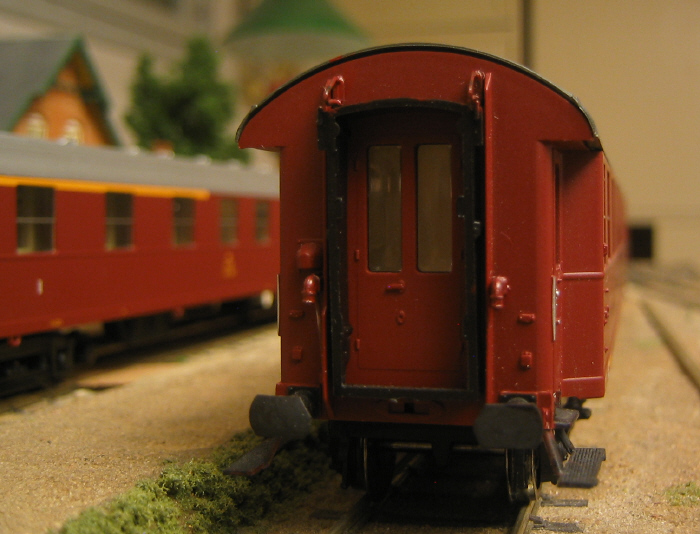

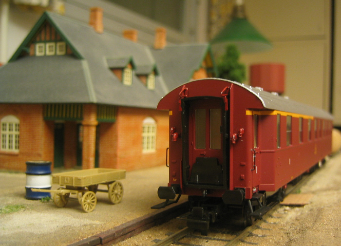

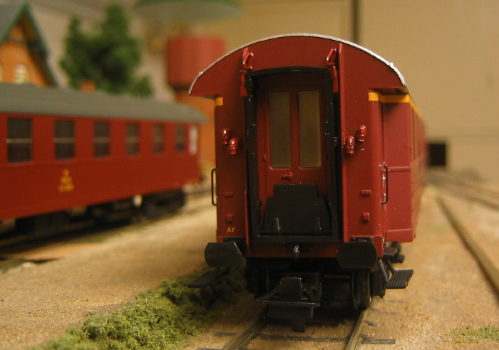

Det er jo nok lidt svært at vide hvordan styreledningskabeldåserne sad, hvis ikke lige man har set et forbillede-billede. Her er som jeg har gjort:
- først et 0,6 mm hul og dernæst boret efter med et 0.8-0,85 mm bor.
- placeringen er 6 mm fra tagunderkant (vognsidetagunderkant) til de yderste og 7,5 mm til de inderste sæt (målene er på slump efter fotografier).
- malet med Revells ral 3004-kulør (vistnok SM 331, men jeg kan ikke helt huske det).
Det hele er gået meget hurtigt, men resultatet ser sådan ud:
Måske bliver det lavet om senere, for der er jo rigeligt med dåser vedlagt CC-vognene. Som inspi kan en CC 1148 også have styreledninger, men kun A+B. De var placeret lidt anderledes. Senere blev de til CCL (A+B+C) og blev brugt til noget helt andet. Som A+B-vogne var CC 1145-1148 vist mest brugt til iltog på Sjælland, fx MO-CC-AV-MO.
