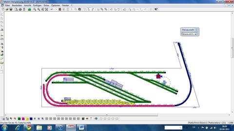

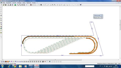

Så er der ved at ske noget.
Banen er blevet ændret noget i forhold, hvad tråden startede med.
Tak for indlæggene.
Ideen er: at togene udgår fra en mellemstor dansk provinsstation og kører til øvrige land (skjult banegård).
Disse tog skal neddrosles og kører til en lille privatbane station og videre til endestation vil blive ændret i udførsel senere.
Der skal kunne køres i Epoke 3 og 4.
I epoke 3 vil togene på hovedstrækningen køres med Litra N og E maskiner.
Rangeringen foregår med Litra Q. Kørsel på lokalbanen med Litra MO og D.
I epoke 4 vil togene på hovedstrækningen køres med Litra MY, MZ og ME.
Rangeringen foregår med DSB 1 eller Litra Köf. Kørsel på lokalbanen med Litra Lint og MX.
Oeverste etage
Underste etage
