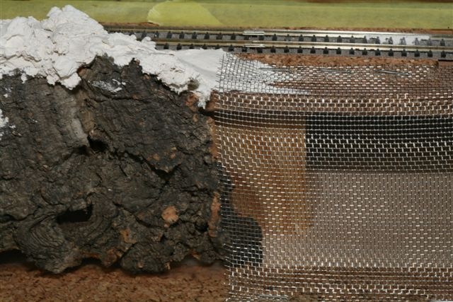

Med fluenet fra byggemarked. bemærk kork til venstre, det er godt til stabile, lette bjergvægge, specielt hvis man ønsker et lodret stykke. kan billigst købes i en dyrehandel (bruges til krybdyr)

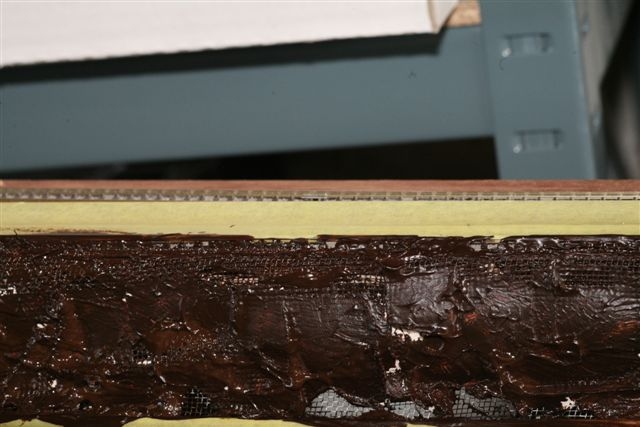

efter 1. gang tyndt

Fine billeder.
Er der slet ikke noget der ryger gennem nettet og drypper på den anden side?

Nej, det er som barbergele. man kan sikkert presse igennem som en si, men det er der jo ingen grund til
