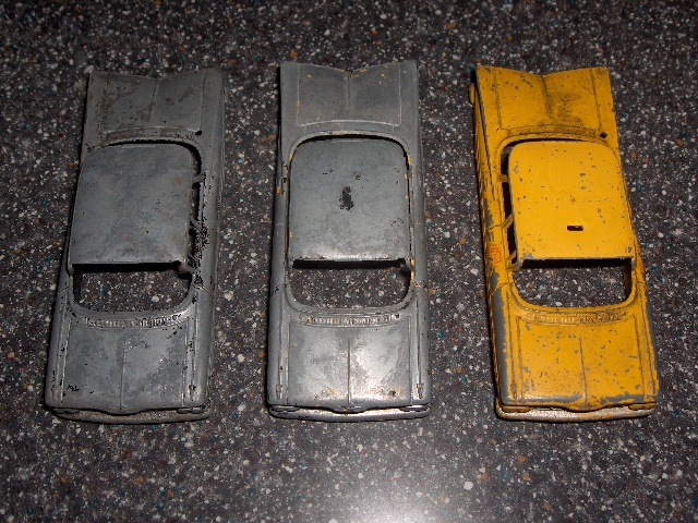

Jeg har været hele møllen igennem med alle de ovennævnte forslag. Enkelte af nine Corgi-biler har prøvet både bremsevædske, brun sæbe og meget andet - og malingen sad stadig på.
På et tidspunkt sandblæste jeg mange af bilerne, men dette er tidskrævende og kræver i øvrigt en sandblæsekabine.
I dag bruger jeg malingfjerneren Nitro Mors købt hos Flügger. Nu stryger malingen af efter få minutter.

legtorama
Indlæg: 72
Her er et billede, der viser tre zinkstøbte Corgi Chevrolet overdele. De har alle tre ligget i det samme bremsevæske. Som det ses med forskelligt resultat. Dette blot for at vise, at ikke alle typer lak kan aftages med bremsevæske. Den længst til venstre er næsten al malingen forsvundet, mens der på den længst til højre stort set ikke er sket nogen forandring.
Bel Air 1959
