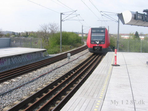

4 skinne drift?
Da jeg var til messe i Valby stod vi af på Ny Ellebjerg Station. Her undrede det mig, at der var to ekstra midterskinner på stationsstrækningen. Hvad gør de godt for?
Det er tvangsskinner, dem lægger man på broer og i tunneller. så i tilfælde af en afsporing skal de sørge for at toget forsætter i samme retning som sporet.

"Horsecreek" skrev:
]Det er tvangsskinner, dem lægger man på broer og i tunneller. så i tilfælde af en afsporing skal de sørge for at toget forsætter i samme retning som sporet.
Er de ikke lidt langt fra yderskinnerne så?
Ahhh. Selvfølgelig. Tak Laughing out loud
Meningen er vel ikke at forhindre en afsporing, men blot som sikkerhed for "at toget forsætter i samme retning som sporet", som Horsecreek skriver.

"1:87" skrev:
Det var da min første tanke at det var for at holde toget på sporet, men når nu alligevel man lægger den, hvorfår så ikke tættere på de yderste skinner, det ville jeg bare mene gav mere mening og ville forhindre mere skade end nødvendigt.
Var bare min tanke, når nu de var der alligevel.

"Bibihest" skrev:
Det var da min første tanke at det var for at holde toget på sporet, men når nu alligevel man lægger den, hvorfår så ikke tættere på de yderste skinner, det ville jeg bare mene gav mere mening og ville forhindre mere skade end nødvendigt.Var bare min tanke, når nu de var der alligevel.
Skinnerne kaldes 'beskyttelsesskinner' når de ligger som vist her. Tvangskinner er dem der benyttes i sporskifter.
Modsat tvangskinner der der har til formål at styre på indvendig side af flangen i sporskifter, skal beskyttelsesskinner ligge med så stor afstang til de yderste skinner, at der er plads til at hele hjulet kan være mellem de to skinner. Beskyttelsesskinner har til formål at forhindre et tog ved en evt. afsporing i at komme for langt væk fra sporet.
/Henrik

Så fik vi også betegnelsen fastlagt. Tak Laughing out loud
Er det ikke bare et dejligt forum!
Er der nogen der ved, hvornår man begyndte at bruge dem og hvor konsekvent man gør det i Danmark (broer, tuneller, stationer)?
Hilsen Erik, My 1 2 87.dk

Det har været brugt i mange år. Jeg husker dem fra min barndom - de var bnemlig på Storstrømsbroen.
Da det er længe siden jag var barn - født i 1947, så mener jeg at man kan påstå, at det er ikek er specielt nyt!
"1:87" skrev:
... og hvor konsekvent man gør det i Danmark (broer, tuneller, stationer)?
Man bruger dem konsekvent ikke på stationer, Ny Ellebjerg ligger på en bro.
