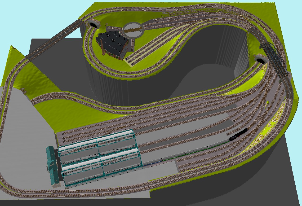

Så lykkedes det mig at blive færdig med en bane til Rasmus. De synlige strækninger er planlagt med større omhu end skyggebanegårdene. Sidstnævnte skal omarbejdes for at blive lidt kønnere at kigge på. Samtidig skal 3D-højderne der justeres end smule. Jeg har ikke detaljeret anlægget ud med bygninger og baggrund(e), men der skal som skitsen viser tidligere i tråden bygges en del byhuse. Og station nummer to røg ud af programmet Laughing out loud.
Banens idé og tema
Jeg har altid været facineret af de rigtig store eksprestog med spændende fremmede vogne i togstammen. Så når man nu får at vide, at der skal bruges et anlæg med denne karakter: ” ...det er primært paradestrækninger med persontrafik. Men en separat godsbanegård kunne være sjovt. Så er det også med til at give variation på banen. PS. Hovedbanen må gerne være med "mange " spor.
Ja, men så bygger vi sådant et anlæg. Lange internationale eksprestog kræver en (hoved)banegård, lange perroner og lange paradestrækninger. Dette layout er et forsøg på at skabe dette på den givne plads der er 364cm x 286cm.
Præmisser
ROCO Line uden ballast, så store radier som muligt. Megen brug af flexspor. Et af ROCOs helt stærke kort er kurvesporskifterne i R9/R10. Hvis først man har plads til kurven, kan man med dem folde en hel station omkring et hjørne, fordi transversalerne, der skal sikre at alle stationens perronspor kan bruges i begge retninger, kan flyttes ud i en lang blød kurve. Den fordel tager vi selvfølgelig i brug. Så vidt jeg har forstået er der ikke nogen fast epoke eller tema. Der skal køres både med tysk og dansk materiel. Godstrafik er muligt, men har ikke haft den store prioritet ved udformningen af anlægget.
Anlægget

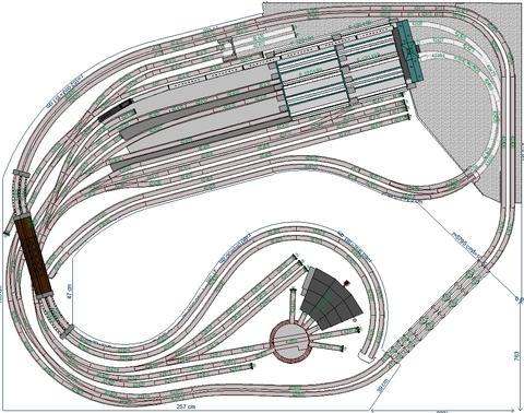

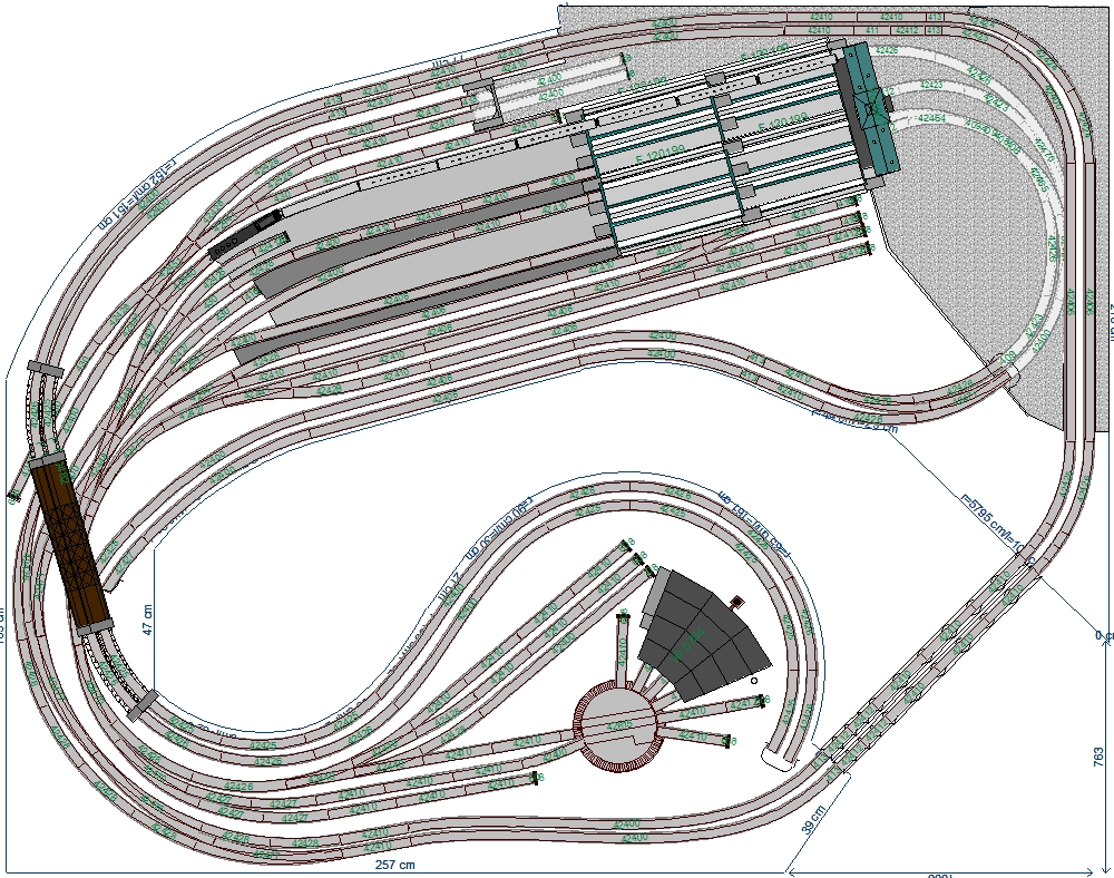

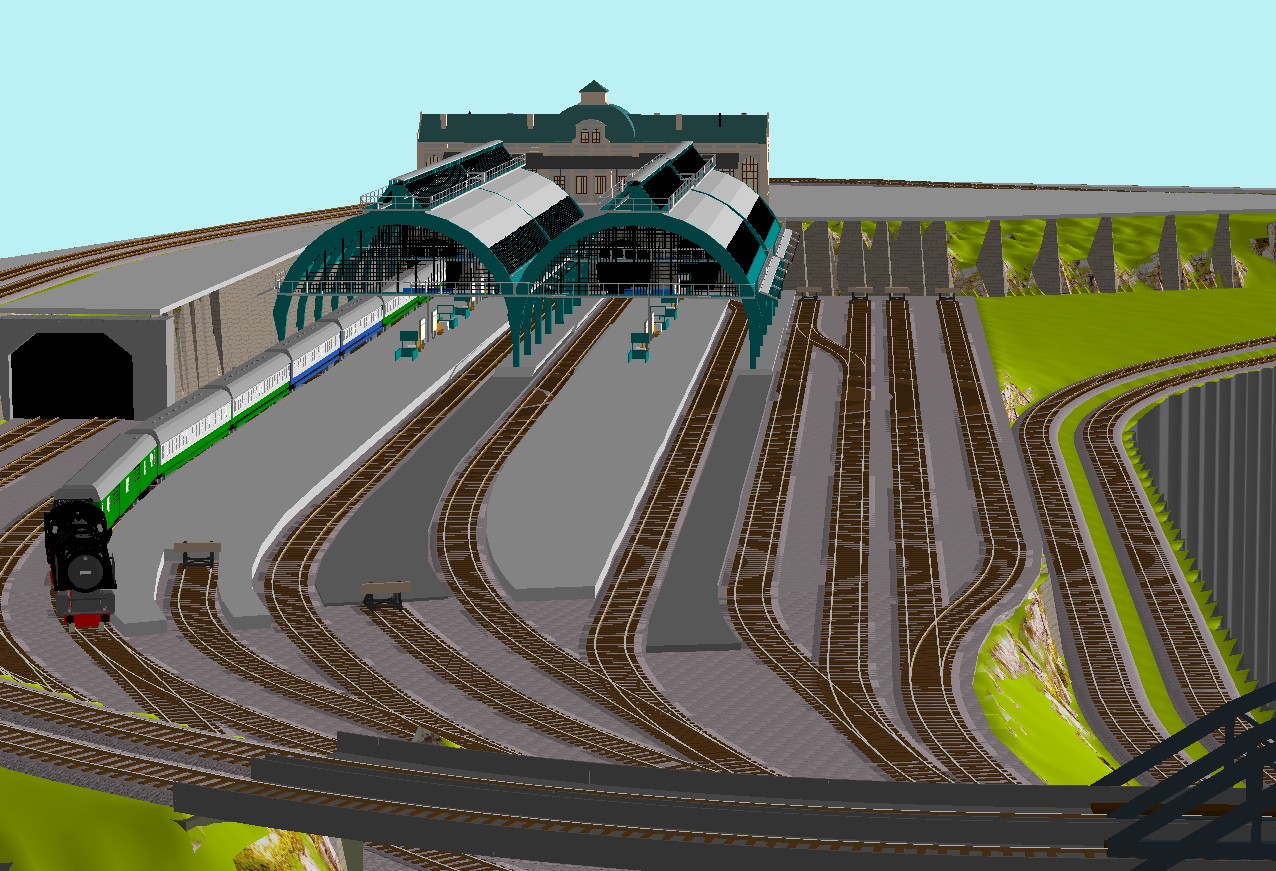

Jeg har forsøgt at skabe en så stor station, som det er muligt i lokalet. For at understrege storbymiljøet, er de fire perronspor overdækket med Fallers banegårdhaller (kat. nr. 120199), der kommer ret tæt på hvordan de kan se ud i Danmark. Stationsbygningen ligger på tværs en etage over sporene lige som hovedbanegården i København.
Som ved denne er der også et centralposthus tilknyttet stationen, endda med indkørsel ind i ”kælderen”. Dette kan også iagttages i København, gå ind og tag et kik på ”Google Earth”. Her er det dog kun blevet til tre spor plus et udtræksspor. Postvogne kan således kobles på de nationale il- og eksprestog uden at skulle hentes mange kilometer væk. Det meget sene aftentog med aviser til provinsen bliver også sammenstillet her.
De lange nationale og internationale eksprestog bruger fortrinsvis spor et og spor to fordi disse er de længste. På spor et holder der et eksprestog med syv 30cm vogne, der er faktisk plads til en vogn mere. Spor tre og fire bruges til de kortere lokaltog, her har jeg (desværre) brugt lidt R2 helt til højre, for at kunne gøre sporudfletningen til venstre på anlægget mere langstrakt.
Ved siden af banegårdshallerne er der blevet plads til fire meget lange opstillingsspor. Disse bruges fortrinsvis til opstiling af (person)vognstammer. Her er der også indbygget en omløbsmulighed.
Udtrækssporet er samtidig sporet ned til en lille godstogrist, der kan erstattes af spor ind til en containerkran alt efter hvilken periode man kører i. Der er blevet plads til en drejeskive (ROCO), med omløbsmulighed og et ekstra spor til banetjenesten. Her står der enten et hjælpetog eller en række udrangerede vogne inderst og et par vogne fra banetjenesten yderst.
Banen er udformet som et ”sammenfoldet kødben”, men paradestrækningen tager en runde i værelset før den forsvinder under jorden. Her er der brugt meget fleksspor – jeg tror det kan komme til at se rigtigt godt ud. For at skabe lidt afstand til stationen er paradestrækningen lagt en etage højere. Strækningen igennem byen forestilles skjult bag eller i en husrække.

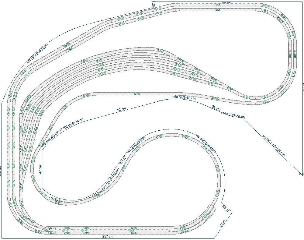

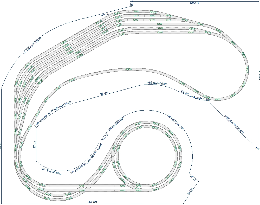

Som sagt skal der tænkes lidt over skyggebanegårdene, men jeg stopper her, for den næste opgave hedder ”Gribskovbanen i model”, dennegang som et relativt langt og slankt anlæg på et loft.
Forslag til forbedringer og kommentarer modtages som sædvanligt med tak. Og Rasmus, pas nu på ikke at knække halsen på den her plan. Der er nemlig MEGET arbejde i det her anlæg Laughing out loud.

Spændende...
Jeg kan godt lide placeringen af depotet - et godt stykke fra stationen.
Lidt rigeligt med spor - men når det er sagt, så er der kun tilbage at sige:
Meget vellykket layout Lars.
Hilsen Erik, My 1 2 87.dk

Spændende...Jeg kan godt lide placeringen af depotet - et godt stykke fra stationen. Lidt rigeligt med spor - men når det er sagt, så er der kun tilbage at sige: Meget vellykket layout Lars.
Ja, jo, hhmm, men det er der råd for. Man kan skjule paradestrækningen på stationssiden under anlægget, derved får man plads til et par opstillingsspor mere på den synlige del ovenover. Hele området ved drejeskiven kan så bruges som maskindepot eventuelt så med en egen remise til diesellokomotiverne og/eller en hal til reparation af rullende materiel. Det hele får så et lidt mere strømliniet og logisk forløb.
Jeg ville under ingen omstændigheder sløjfe noget af de øvre paradespor, så kan man ligeså godt finde sig et andet tema. Pointen var netop at man skal kunne se de lange eksprestog køre over en længere strækning.
Jeg har i øvrigt glemt at skrive, at de små korte stikspor for enden af perronarealet er spor til spise- og sovevogne, der skal kobles på/fra de (inter)nationale tog, når de kører igennem "Københavnstrup" Laughing out loud.
