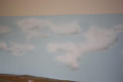

Har lavet skyer med airbrushen i dag, på den ene langside. Er lidt i tvivl om der er for mange, og for tætte? Det kan også være det er fordi der ikke er noget landskab at jeg stirre mig "blind".

Jeg synes, det ser glimrende ud og med tanke på den danske "sommer", er der bestemt ikke for mange skyer !
Noget andet er, at du med stor fordel kunne runde hjørnet af, så man ikke kan se den der 90 graders vinkel på din baggrund.

Det ser rigtig godt ud! Men husk på, at skyer er forholdsvis flade i bunden.

Det ser godt ud. Jeg er selv i den "syvende himmel" - dvs. laver baggrund (og det har jeg vist været i gang med det sidste år
Efter flere forsøg med både spraydåse, rulle og pensel begynder mit resultat at nærme sig det ønskede. Airbrush har været under overvejelse flere gange, og jeg må indrømme, at efter at jeg har set dit resultat, er airbrushen endnu engang rykket nærmere. Min udfordring er dog ikke skyerne (endnu), men derimod blot ønsket om en himmel der er moderat blå/grå øverst og lys i bunden. At lave denne trinløse overgang så jævn som mulig er en udfordring i sig selv.
Muligvis det er det samme som bl siger, men mht. til formen så vil skyerne nærmest / over dig / højst på himlen have en stor udstækning til alle sider, mens dem der er i horisonten / længst væk vil være mere flade og langstrakte pga. af vinkelen.
Du har opnået nogle gode skyggevirkninger / rummelighed i skyerne. Hvilken maling og hvor mange forskellige farver har du brugt?
Cumulus-skyer (godtvejrsskyer, høstakskyer) dannes ved, at opvarmet luft stiger til vejrs og fortættes (bliver til sky), når den er tilstrækkeligt afkølet. Afkølingstemperaturen ligger i ca. samme højde så langt, man kan se, basen på alle skyerne er altså rimelig flad og ligger altid i samme højde. Hvor højt skyerne så vil rage i vejret i uregelmæssige formationer afhænger af den kraft, hvormed skyerne stiger til vejrs. Billedet viser typiske cumulus-skyer.
Men dit forsøg ser rigtig godt ud med skygger og det hele, så også jeg kunne også godt tænke mig at vide, hvordan du har båret dig ad?

Tak for indput, og ja de passer hvis meget godt til det danke "sommer" vejer
Det jeg har gjordt er:
1: Startede med at printe nogle billeder ud af skyer fra nettet.
2: Startede med selve omridset af skyerne med almindelig mat hvid airbrushe maling. Der efter begyndte jeg at fylde dem ud. Lavede første lag rimelig gennemsigtig. Anden lag blev så påført mere dækkende nogle steder så men får de flydende overgange. ( Det er vigtig at holde airbrushen i bevægelse hele tiden, så der ikke kommer for meget maling på et sted og det begynder at løbe, det er bedre med flere lag end prøve at dække det hele med at lag.)
3: Til at lave skygger brugte jeg Vallejo model airbrushe maling: Pale Grey Bluey 71046. Her er det spicelt vigtig at men påføre med lidt maling af gangen for at det virker gennemsigtig og flydende. Jeg male første forsøg om, da der kom for meget maling på. Plus når jeg startede airbrushen gjorde jeg det ned i en klud, og svingede den så over på baggrunden tændt. Ellers kommer der nemt for meget maling på der hvor men starter.
4: Var kommet til at lave skygger på alle skyer. Det så lidt forkert ud, så brugte igen den hvide til at få nogle af dem til at "forsvinde"
Hvis i har brug for mere så sige til. Forsat god sommer
