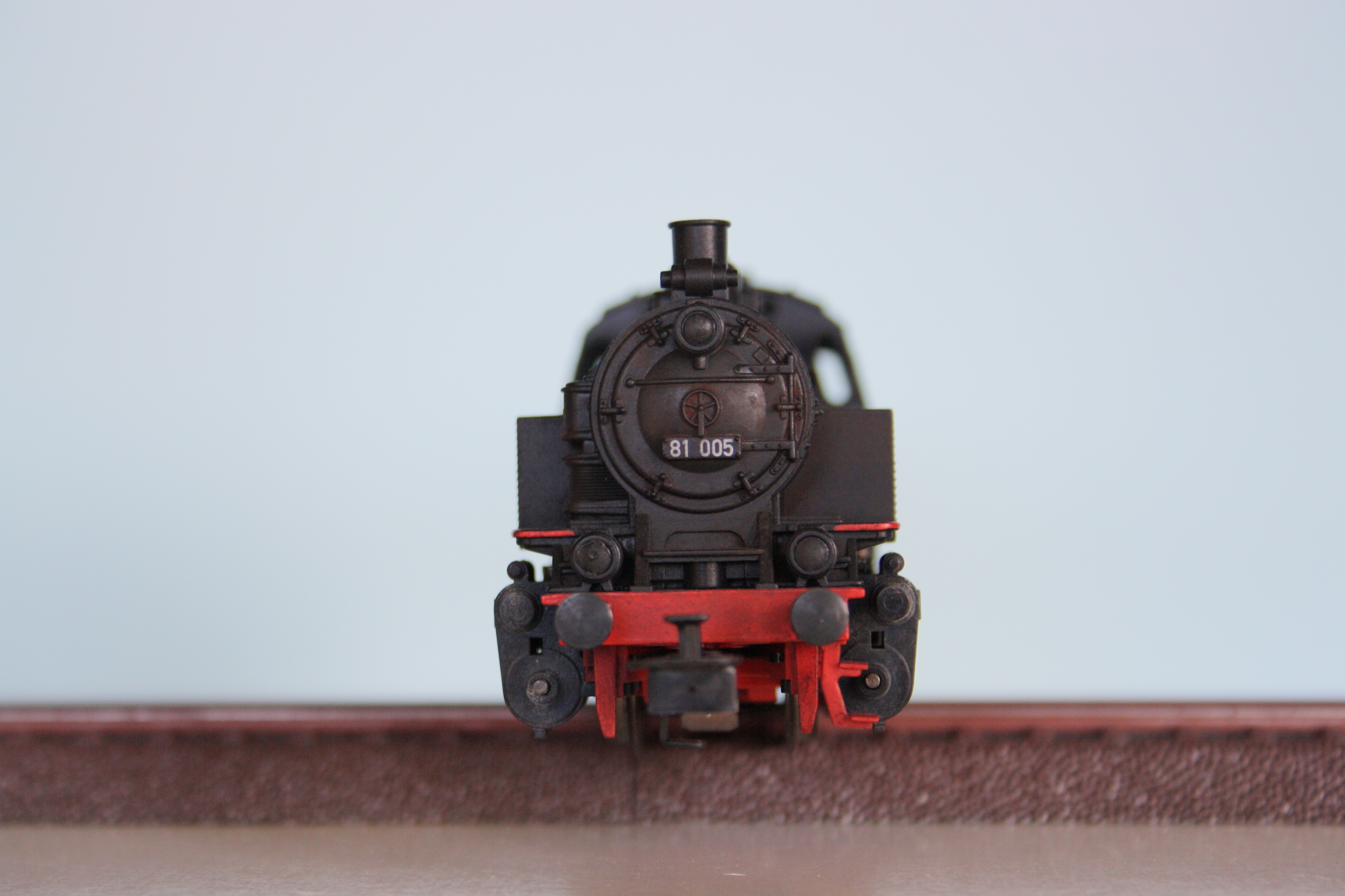

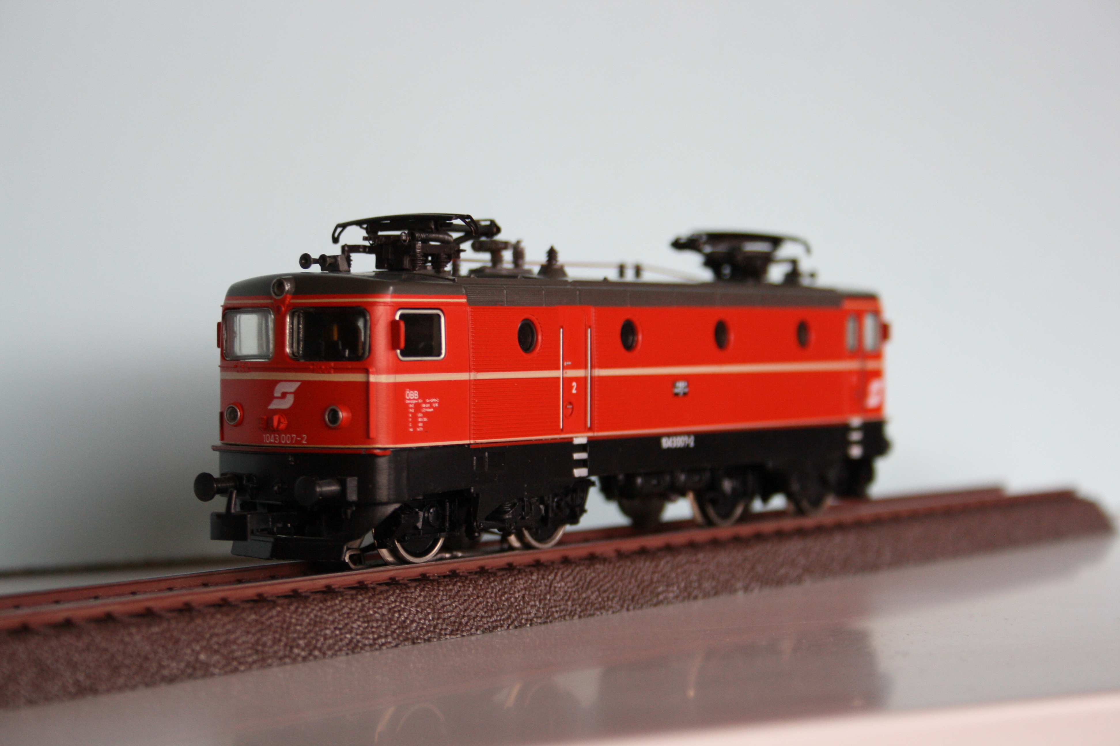

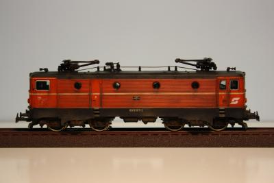

Lidt træt af at trække ledninge. Så bestemte mig for at øve mig på lidt patinering af et par "billige" modeller.

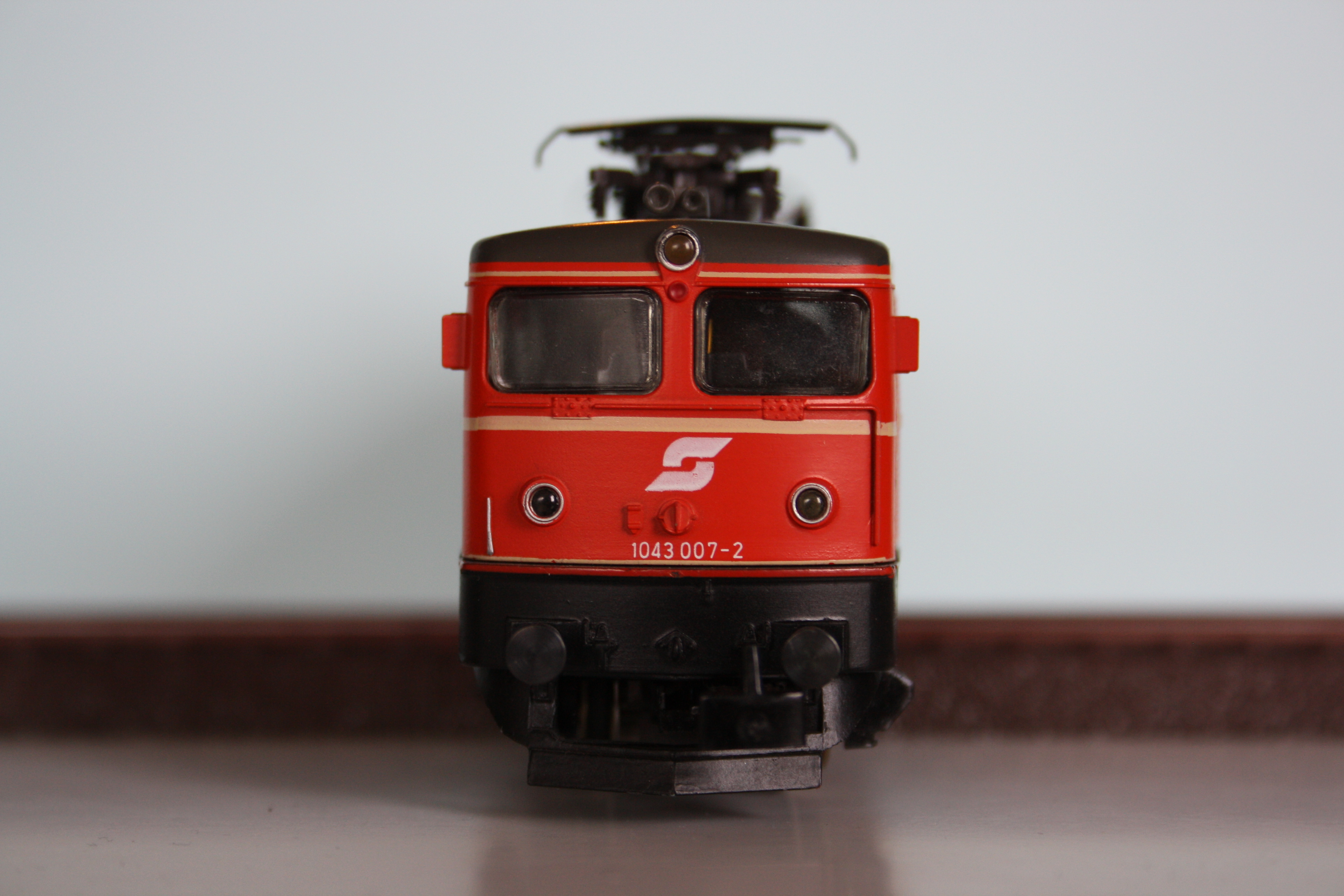

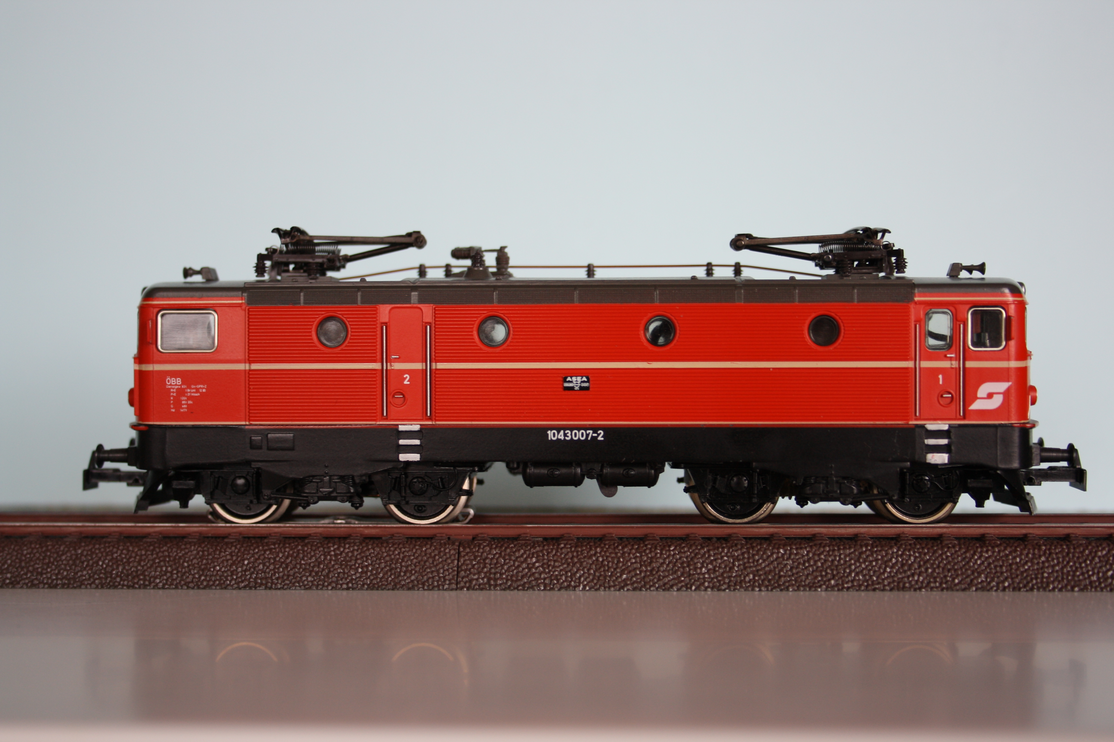

Det første er en analog ØBB, som er blevet godt "mishandlet". Da jeg køre digital, skal den stå som om den skal udrangeres på et sidespor. Det sidste billede er det jeg brugte som inspirstion.

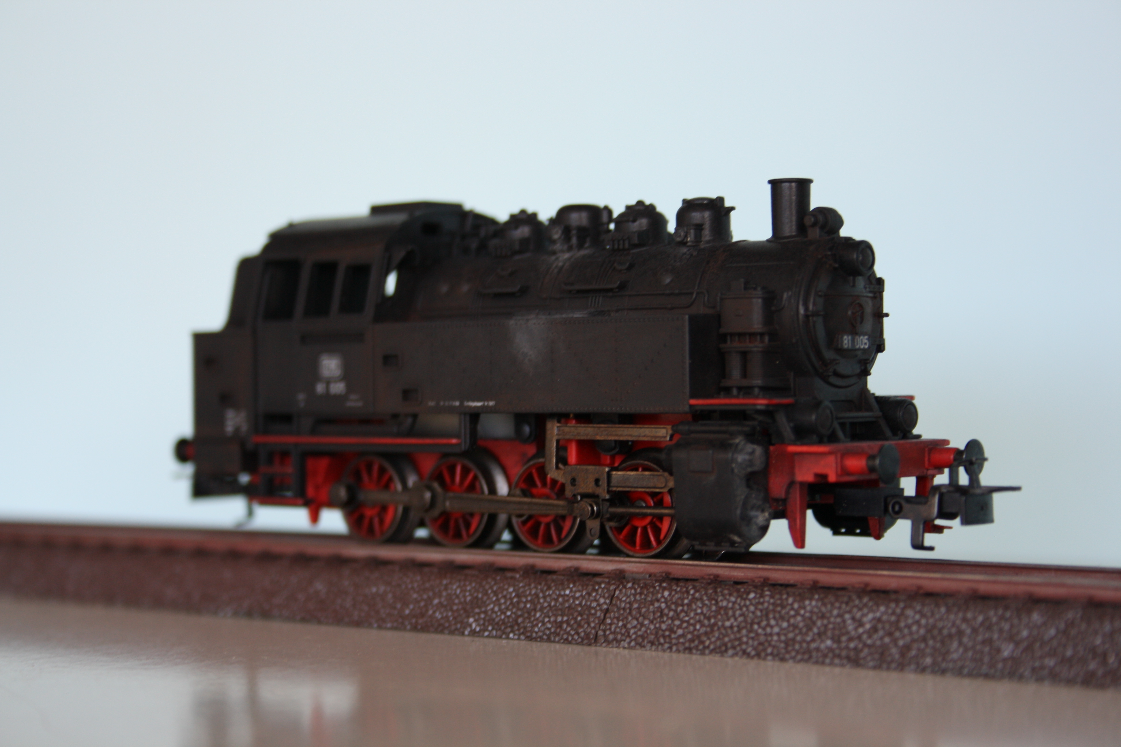

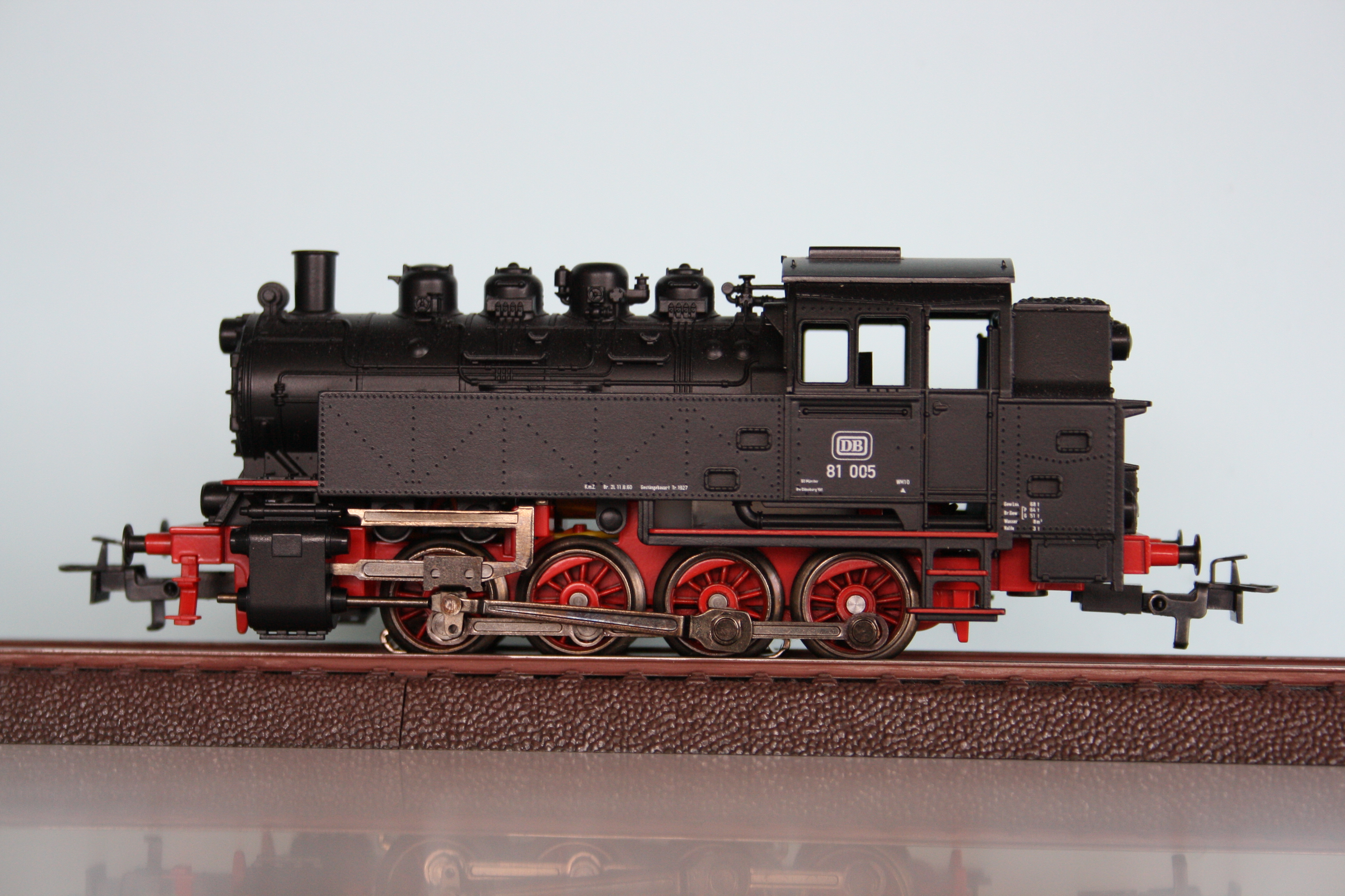

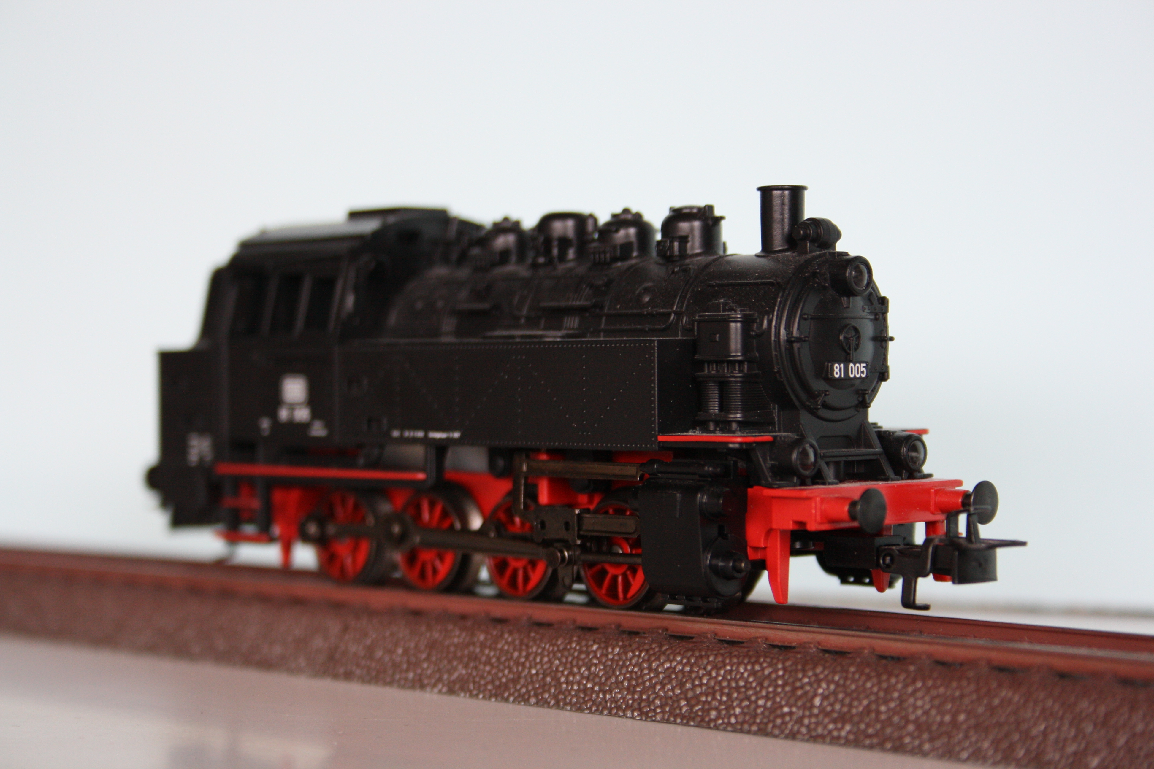

Den anden er en tysk BR 81, som bare skal se brugt ud men stadig i tjeneste. Modtager gerne forbedrings forslag, da jeg ved der er nogle herinde der laver nogle flotte patineringer. Alt kan bruges før jeg går i gang med de lidt dyre modeller. Smile

jeg synes det ser rigtig godt ud Smile
Hvad har du anvendt til patinering ? Airbrush eller patineringspulver ?
Jeg anvender selv en kombination af pulver og fortyndet maling. Pulver til selve lok eller vogn kasse og fortyndet maling til boogier. Dog er jeg også ret betaget af patineringsspray fra Modelmates.
men jeg synes især dit el lok ser flot ud Smile

Tak Lasse Smile

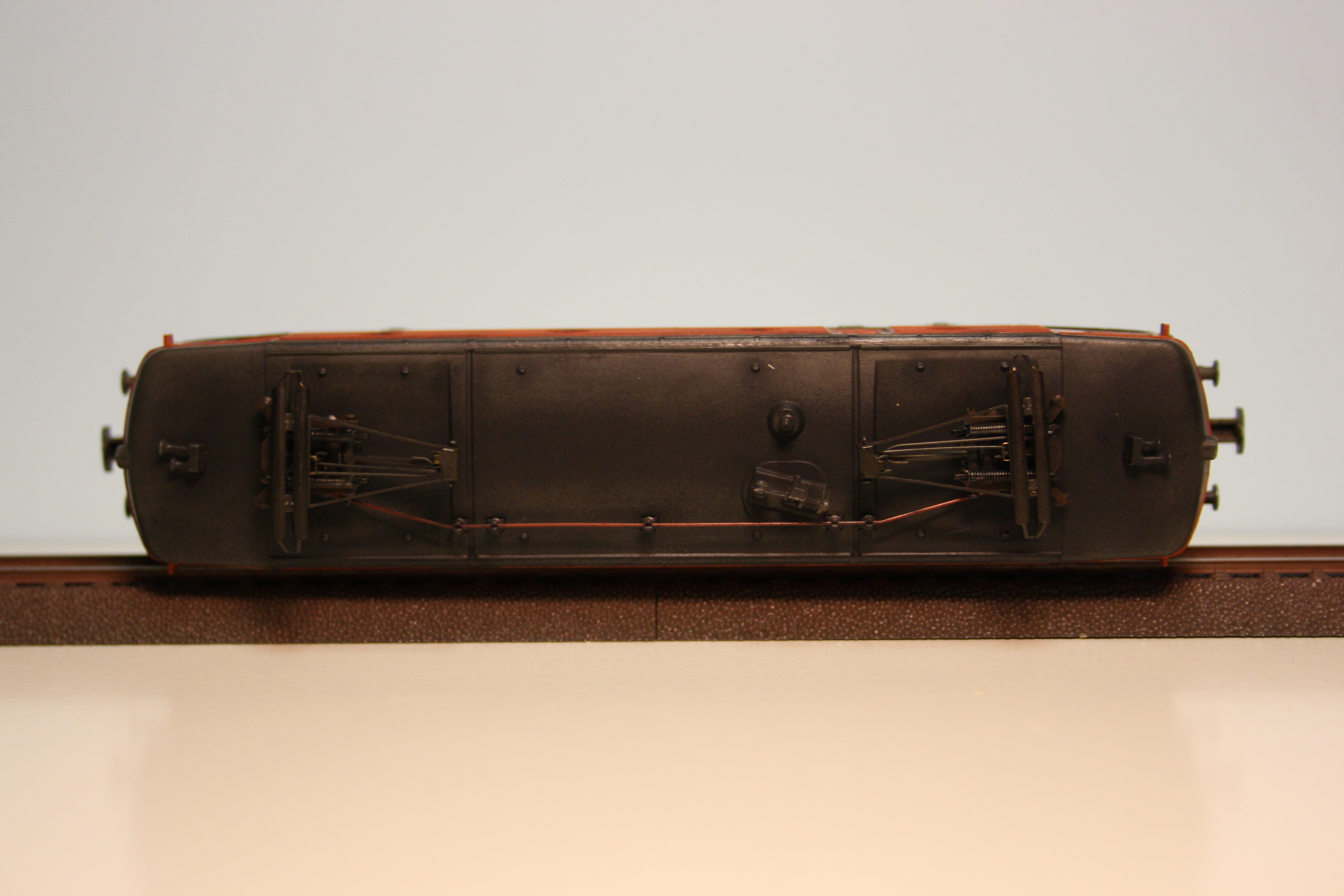

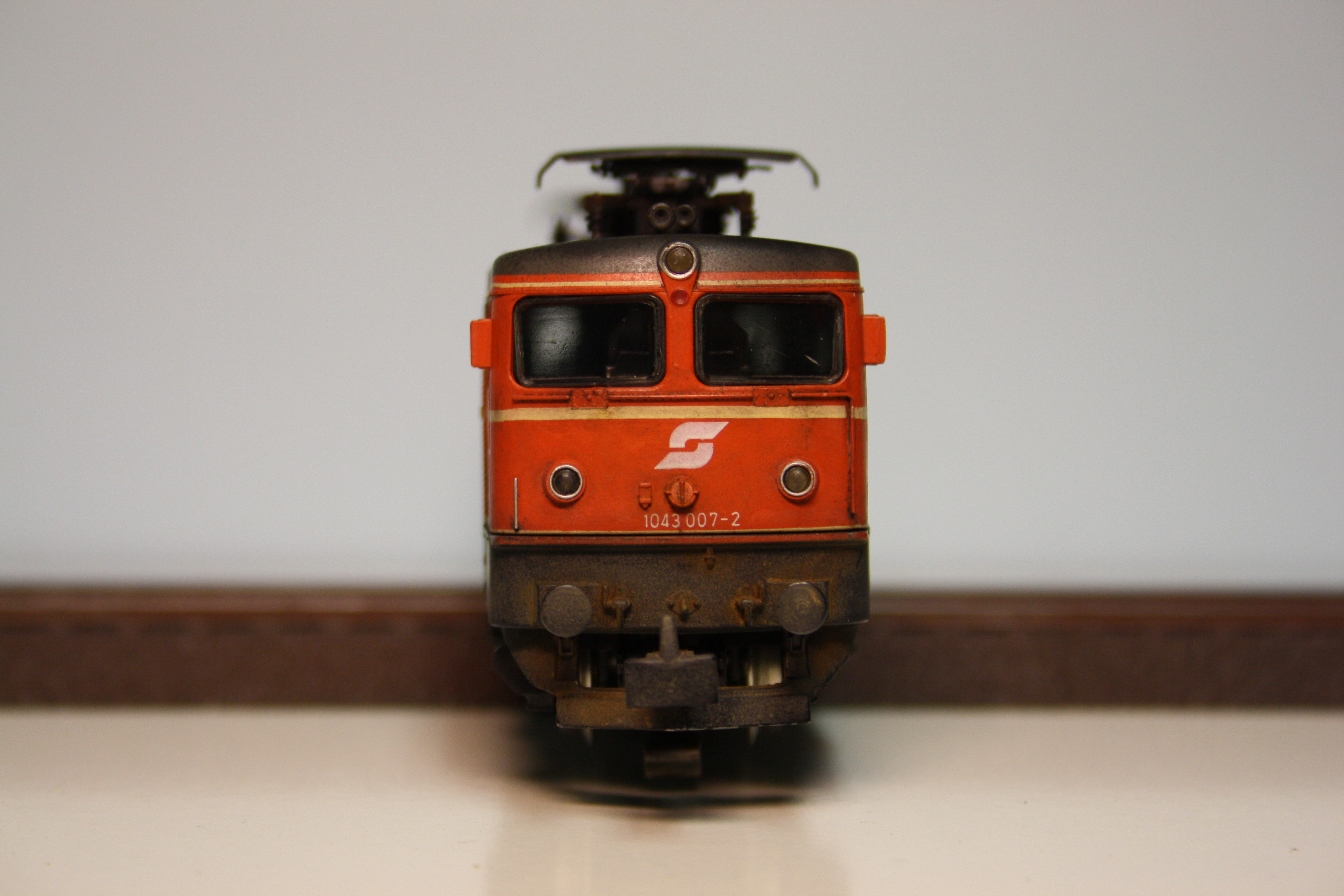

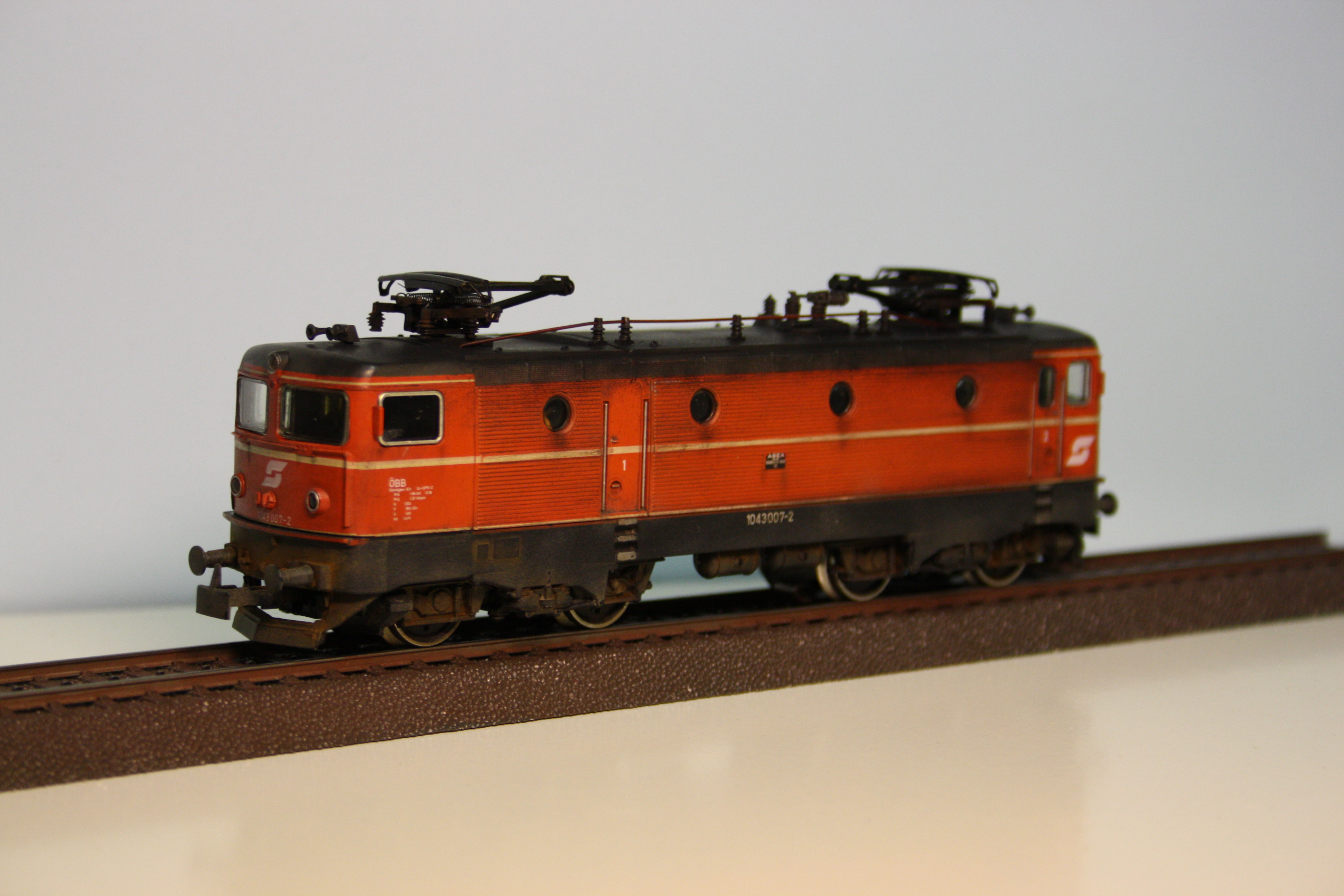

Jeg har brugt begge dele. Har tænkt mig at prøve det du nævner med fortyndet maling. Bruger alkohol til at få patineringspulveret til at ligge sig i revner og hjørner. Det fordamper næsten med det samme, og man kan se resultatet og fortsætte uden at vente på feks. vand der skal tørre.
Men her er hvad jeg har gjodt i store træk.
På el maskinen:
1. Givet hele modellen matlak med airbrushen (Tager plast udsendet/for pulveret til at side bedre fast)
2. Tonet modellens farve ned med lys patineringspulver for at få den til at se" sol bleg" ud.
3. Lavet støv effekt på undervogene/boggier med airbrushen. Efterarbejdet med pulver.
4. Lavet skygger og frmhævnig på taget med airbrushen. Efterarbejdet med pulver.
5. Til sidst alle små detaljer med pulver som feks. rust/skidt der løber/muder og skidt.
6. Til sidst vil jeg give den matlak for at få pulveret til at side. Behøver man dog ikke, så kan man altid tilrette de ting man har lyst til senere.

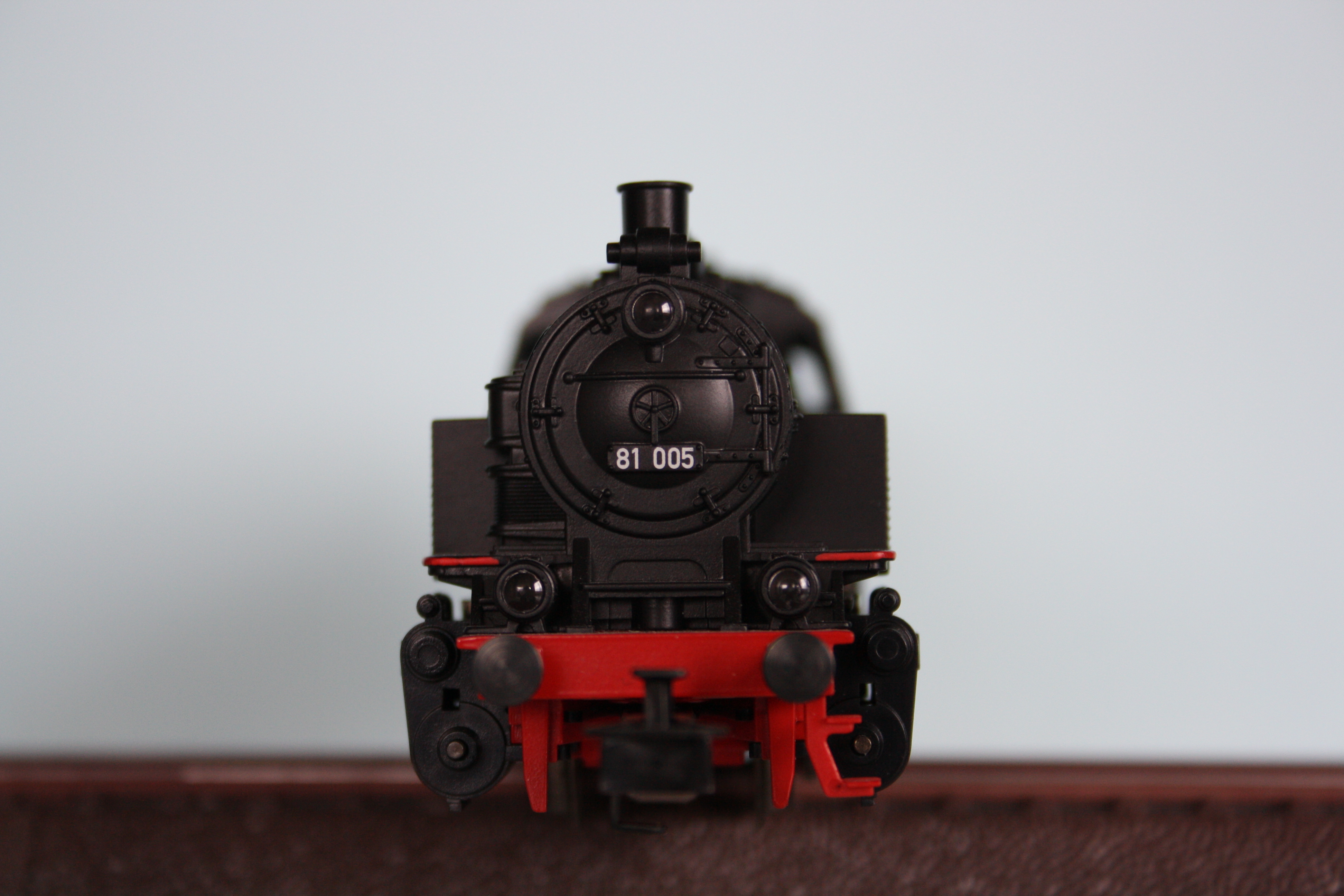

Damp maskinen:
1. Matlak på hele modellen.
2, Tonet den med mørk pulver.
3. Lavet alle detaljer med pulver.
4. Matlak på hele modellen
Her er lige et par billeder af taget på El loket:
