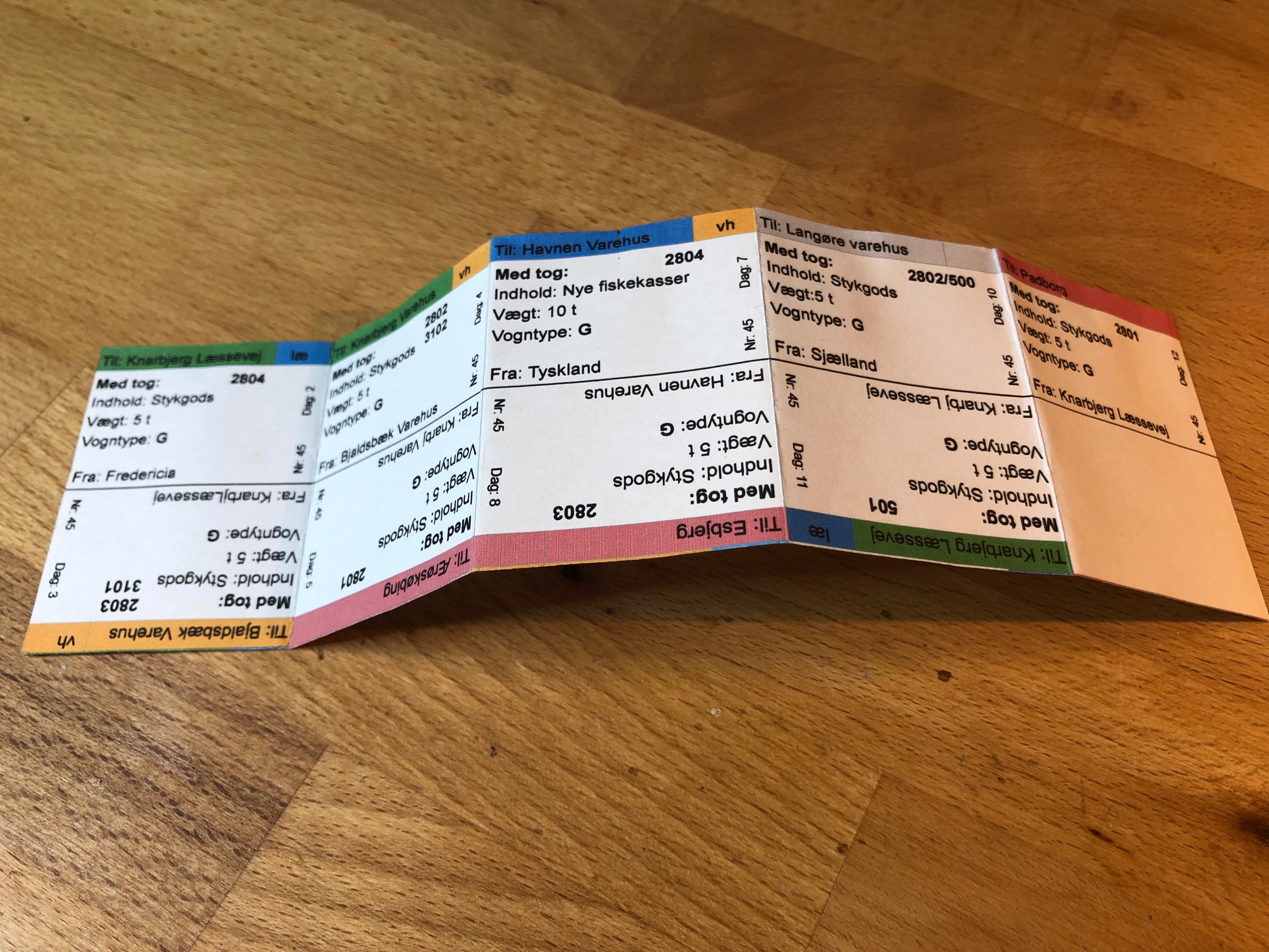

Når der er personale nok, ankommer og afgår der 5 godstog i døgnet på Knarbjerg Station.

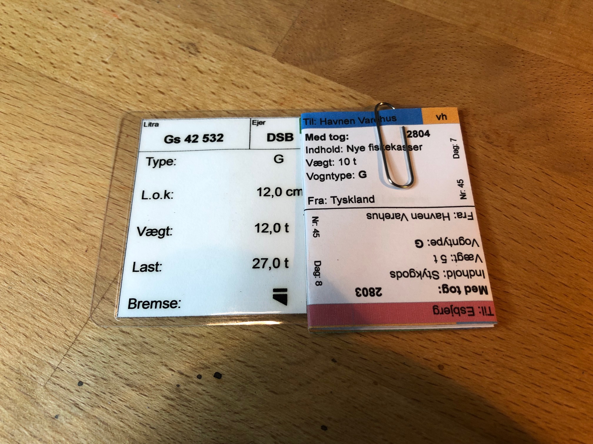

Alle vognene i godstogene er forsynet med vognkort og fragtsedler, der viser, hvor vognen kommer fra og, hvor vognen skal hen, om den er tom eller læsset + hvad den kører med af last.
Lidt mere om princippet i opbygningen af vognkortsystemet kan læses her ![]()
De 5 godstog fordeler sig på banen på denne måde.
DSB godstog:
2 Godstog i hver retning mellem Knarbjerg og Svandborg
1 lokal godstog fra Knarbjerg til Bjaldsbæk og retur, som betjener mellemstationerne på strækningen.
Privatbane godstog:
1 godstog til og fra Grinddal.
1 godstog til og fra Mørkøbing.

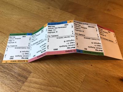

For at have så lidt arbejde med vognkort og fragtsedler, som muligt og, for at sikre ingen tog bliver for store til at komme op ad stigningen mellem Skovsør og Knarbjerg, har jeg valgt at styre fragterne i helt faste løb over 12 køredøgn.
Ved at køre over 12 døgn, vil der næppe være nogen, der kan genkende opgaverne, når vi kommer til gentagelsen af et døgn, vi har kørt en gang før, da der oftest vil være 2-3 måneder mellem hver køreseance. ![]()
De to godstog fra Svandborg til Knarbjerg er dem, der ”føder” hele anlæggets godstrafik.
For at gøre det lidt nemmere at rette fejl og lave ændringer og samtidig mere fleksibelt, vil fragtsedlerne blive fast knyttet til et bestemt godstogspar.
Vi kan for nemheds skyld kalde dem for godstogspar ”A” og Godstogspar ”B”
Vognene i godstog ”A” kører kun til/fra Knarbjerg og mellemstationerne Bjaldsbæk og Skovsør
Vognene i godstog ”B” kører kun til/fra Knarbjerg samt privatbanen.
Ved at adskille fragtsedlerne på denne måde, kan jeg, hvis der for eksempel er begrænset personale til en køredag, vælge kun at afvikle trafikken mellem Knarbjerg og Svandborg og helt undlade at køre det godstog, som forsyner privatbanen, uden det skaber rod i fragtsedlerne. ![]()
En sidste lille krølle på trafiksystemet er at, godstog ”A” og ”B” faktisk består af 2 godstog hver; ”A1” og ”A2” samt ”B1” og ”B2” og, det samme gælder for godstogene på privatbane opstillingerne.
Når godstog ”A1” i køredøgn nummer 1 kører fra Knarbjerg og ud på opstillingsbanegården Svandborg, så bliver det holdene der og kommer først ind på banen igen i køredøgn 3.
På køredøgn 2 vil det være godstog ”A2”, som kører til Knarbjerg og, når det så kører ud til Svandborg, bliver det der til køredøgn 4.
Ved at ”springe buk” på denne måde, vil de samme vogne ikke kører ud på opstillingen og komme ind igen et øjeblik efter, hvis der køres 2 køredøgn lige efter hinanden sådan, som det er min plan at gøre en gang imellem, hvis legekammeraterne vil lege med så længe.
