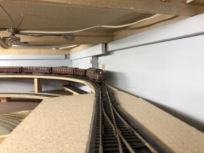

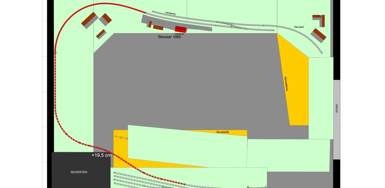

Den skjulte stigning mellem de to etager - det røde spor på billedet nedenfor - stiger/falder med 3% = 3 cm pr meter, så vognene ville komme meget hurtigt ned hvis ikke, der var et lokomotiv foran til at bremse dem. Men det betyder også at, der er et forholdsvis stort pres på koblingerne mellem lokomotivet og første vogn.

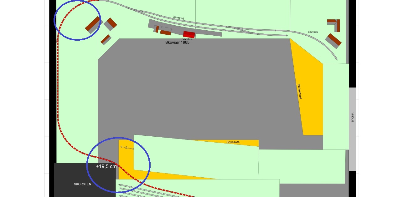

Jeg lokaliserede 2 steder, hvor det gik galt. De er på billedet nedenfor rammet ind i en blå cirkel.
S-kurverne nederst er ikke specielt skarpe men, de ligger for tæt på hinanden.
Kurven øverst i billedet er lavet med banens mindste kurve radius på 55 cm for at kunne trække den så langt tilbage langs bagvæggen, som muligt og give mere plads til landskab.
Det var oprindeligt tanken at, kurven skulle være helt eller delvist skjult.
55 cm radius er temmelig skarpt men, det har fungeret forholdsvis problemløst for mig i mange år, lige indtil nu...![]()

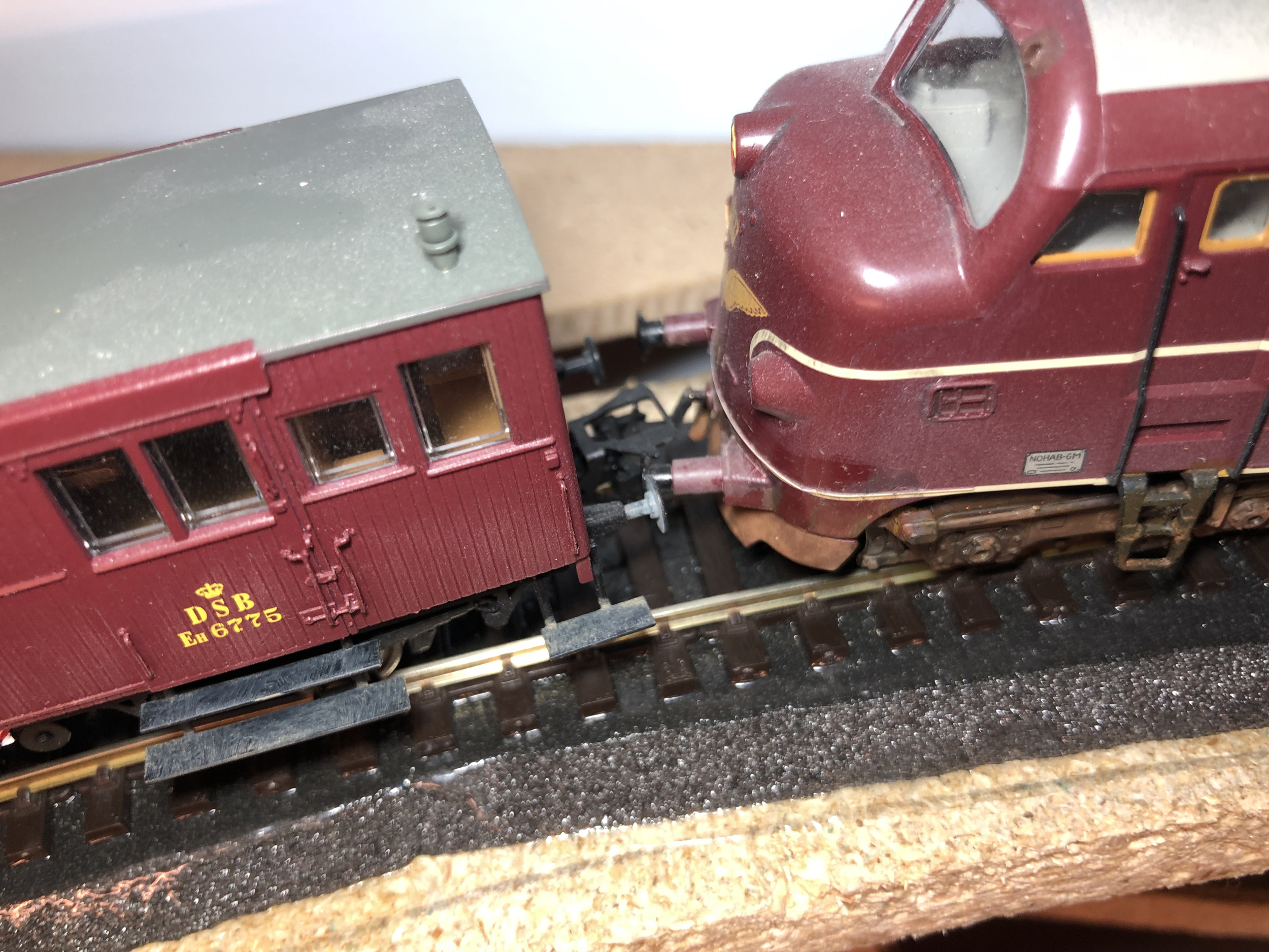

Jeg bruger koblinger fra firmaet "Weinert" fordi, jeg gerne vil køre med lukkede skørter og plove foran på lokomotiverne i stedet for de store åbne huller, som er nødvendige hvis, man kører med producenternes store koblinger.
Nedenfor er et par billeder, som viser forskellen på Weinert koblingen og den traditionelle:![]()
Weinert koblingen fylder mindre end de traditionelle koblinger og det, synes jeg, ser bedre ud.
Men kontaktfladen mellem Weinert koblingen og vognenes koblinger er tilsvarende mindre og, det gør at, de har nemmere ved at "sakse" i kurverne når, der køres ned ad bakke. Og når så kurveradius er for lille, kan pufferne komme forbi hinanden. Og det går galt når, toget igen begynder at køre lige ud. I mit tilfælde kan jeg jo så konstatere at, 55 cm radius er for lille
Her ses hvordan, pufferne kan komme forbi hinanden og "sakse" i den skarpe kurve:![]()
De lokomotiver, jeg har, som stadig er udstyret med den traditionelle kobling, har ikke givet problmer.

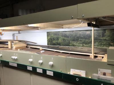

Det har endnu en gang vist sig at være en stor fordel at, jeg fra starten af har bygget modelbanen, så den kan skilles ad.
På billedet herunder er en del af Skovsør afmonteret i forbindelse med ombygningen. Det gav så lige lejlighed til at få støvsuget sporskiftezonen på opstillingsbanegården, som ligger bag ved.![]()
