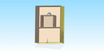

en forløbig konstruktion baseret på fine indput
tak for feedback

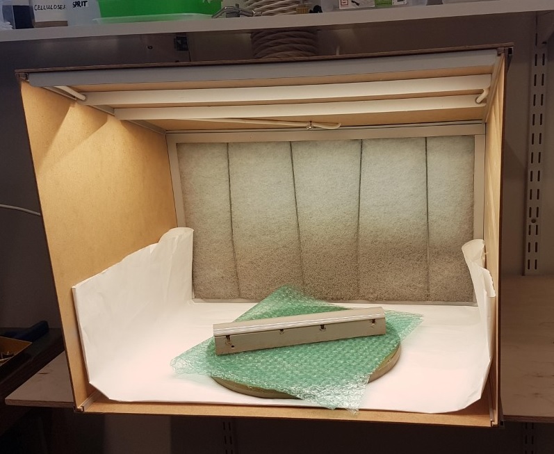

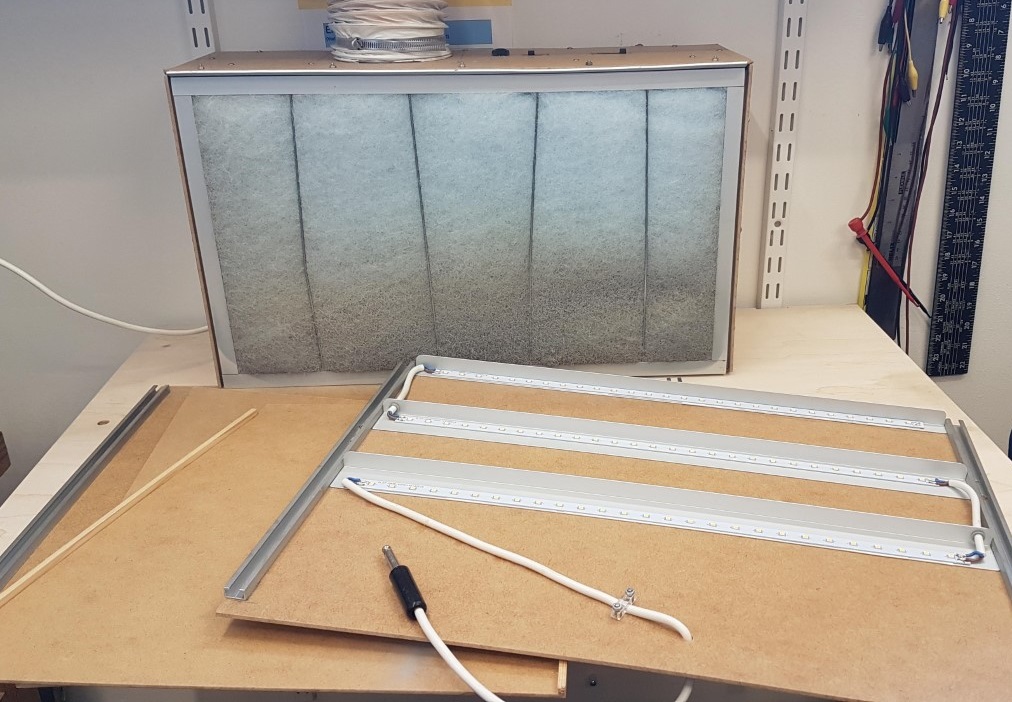

Marklin4me
Indlæg: 552
Her med sug bagfra med ekstra indsat pap filter
