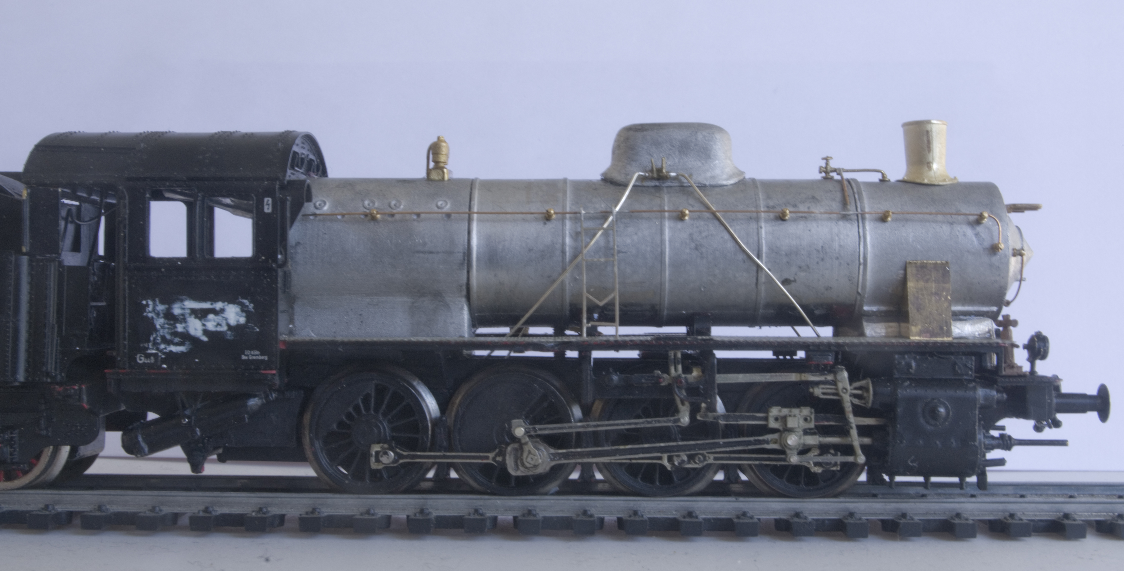

Fleischmann modellen har tenderdrev, så jeg bestilte et ombygningssæt til en G2.
Jeg fik god hjælp til billeder via svenske hjemmesider og valgte at bygge nr 1425, som havde bevaret det tyske førerhus.

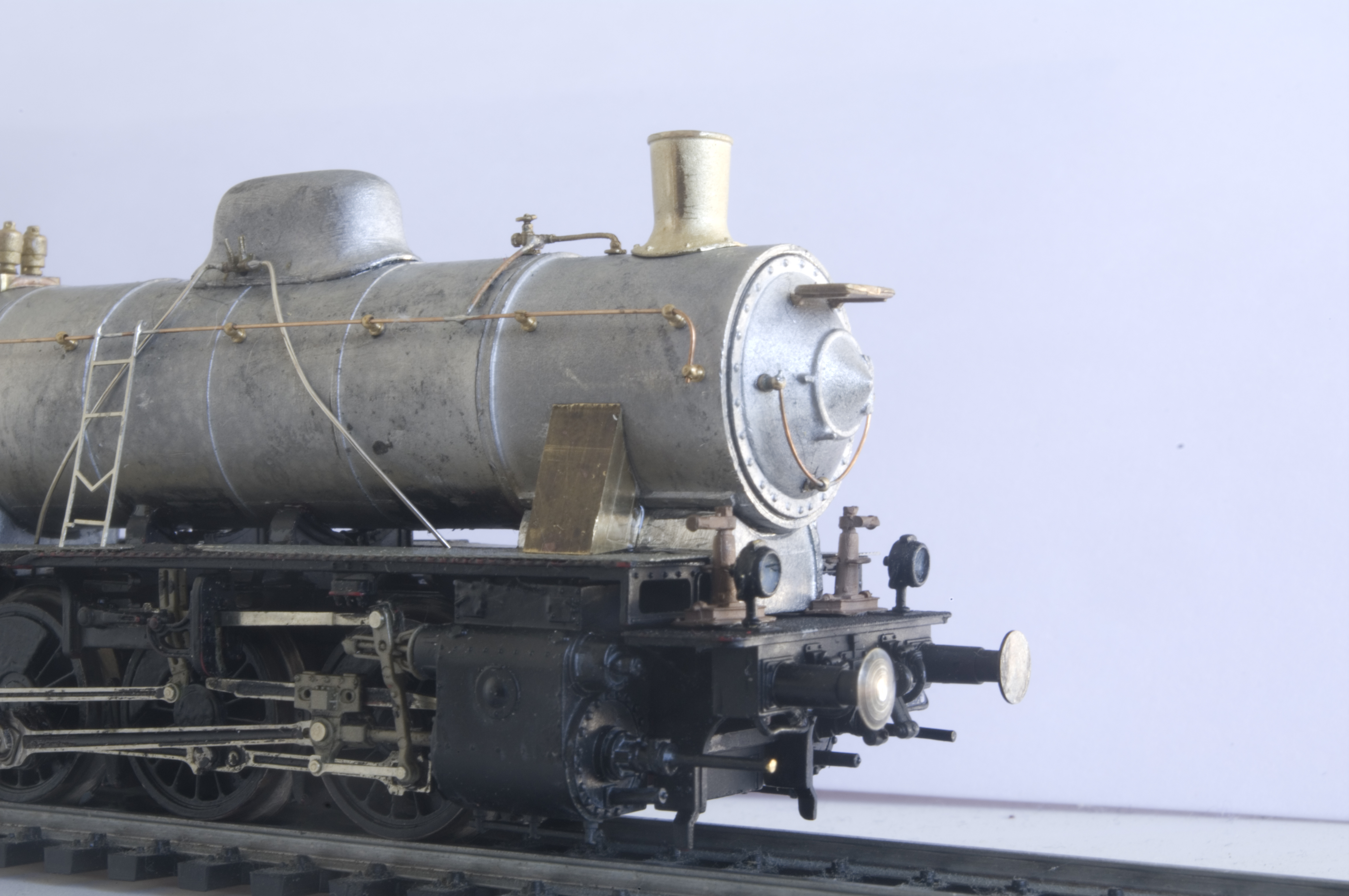

Kedel og fyrkasse krævede en del tilpasning, hvilket jeg var forberedt på. Kedlen er fastgjort til rammen med gennemgående 2 mm maskinskruer til møtrikker, som jeg har fået lirket på plads i kedlen og fastgjort med epoxy.
Jeg har suppleret med acetylenlygter, donkrafte, sandingsventiler, acetylenflaske, luftbeholder og skorsten fra Perl.
Sandingsrørene er i modsætning til flere af de andre G maskiner ikke ført lige ned men skråt fremover hhv tilbage. Det viser endnu engang, hvor vigtigt det er med billeder af den aktuelle maskine du vil bygge i model.
Kanalerne fra dampcylinderne til røgkammeret har jeg fremstillet i massivt messing. Jeg var ikke tilfreds med de hvidtmetaldele, der medfulgte. De var for smalle og i 2 forskellige bredder. Vinklerne passede også dårligt til min maskine. Basis til sikkerhedsventilerne på kedlen er ligeledes tildannet af en stump messing.
Kulkassen har fået en forhøjning udført i nysølvplade svarende til, hvad jeg har kunnet se på fotografier. Det har givet plads til lidt ekstra blyplade inden tenderen blev læsset med kul.
Resultatet er en fin maskine, der gør sig godt med den smukke svenske kedel. Jeg fik senere fat i endnu en Fleischmann men med et SB Faulhaberdrev indbygget i tenderen. Nu kører den fortrinligt med betydelig trækkraft ikke mindst grundet den store motor og hæfteringene på de drivende tenderhjul.
Strømoptaget er fra drivhjulene. En ESU Lokpilot decoder er anbragt i kedlen, hvorfra der føres strøm til motoren i tenderen. Der er også blevet plads til en kondensatorenhed til decoderen til afhjælpning af kortvarige strømsvigt. Er der plads til dette i mine damplokomotivmodeller, gør jeg gerne brug af denne mulighed fora t forbedre driftsikkerheden.
