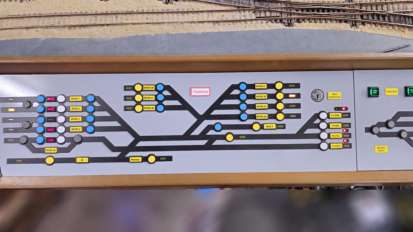

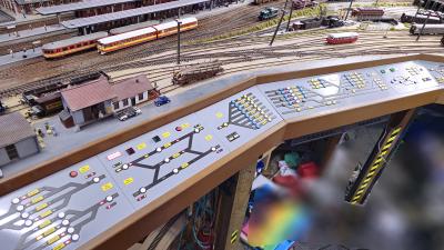

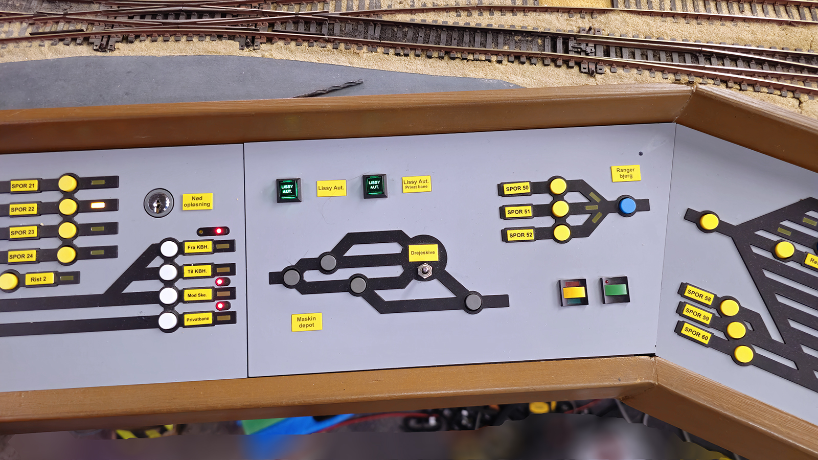

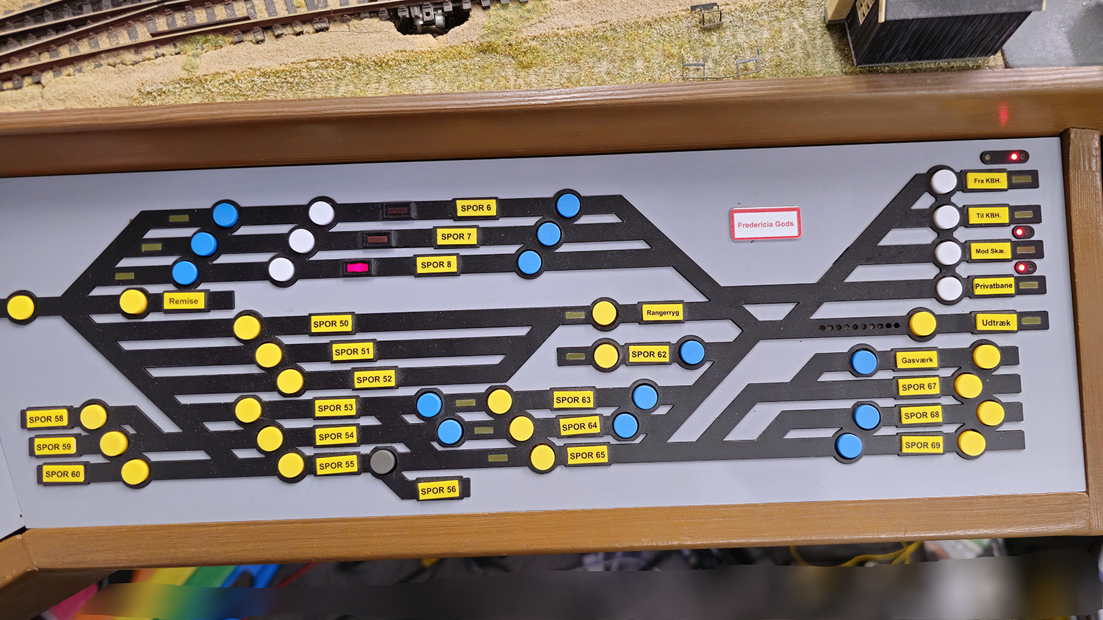

Pult til min Frederica.
Pulte er godt i gang til min Frederica.

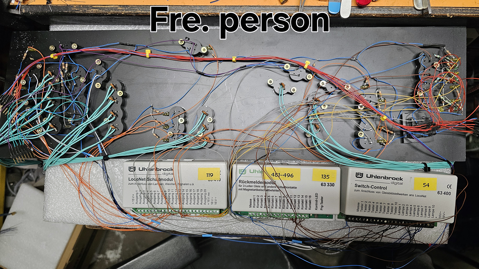

Pulte og tastholdere er CNC fræst i plast. Taster og LED er forbundet til diverse Uhlenbrock moduler.
Så de kommunikerer med Windigi-Pet. 2 Hvide taster stiller en togvej, 2 gule en rangervej, 1 hvid og en gul stiller en Rangervej til et hovedspor, grå taster er enkelt sporskifter, blå er til afkoblings ramper.
Når en togvej er låst blinker en række gule LED.
