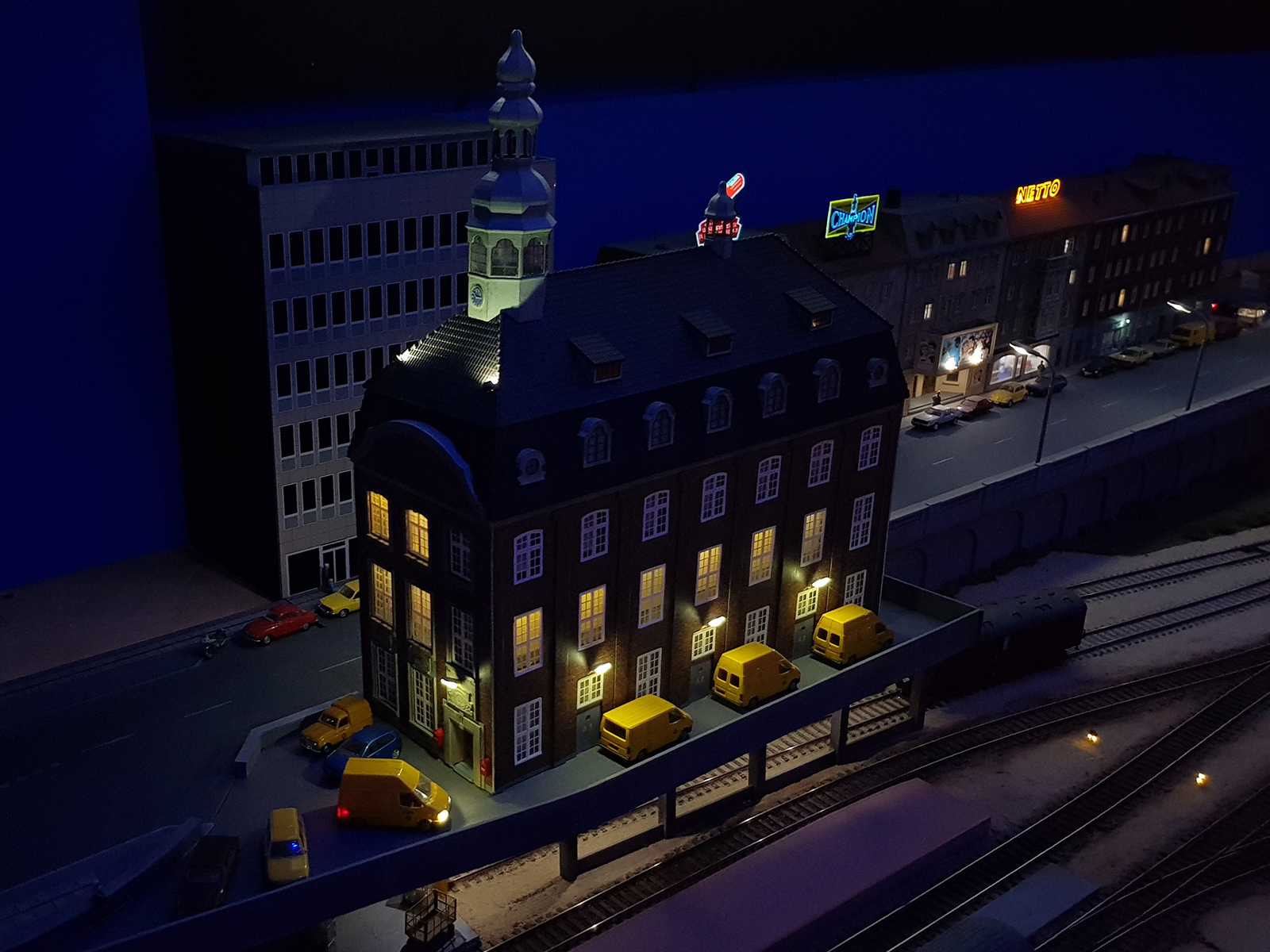

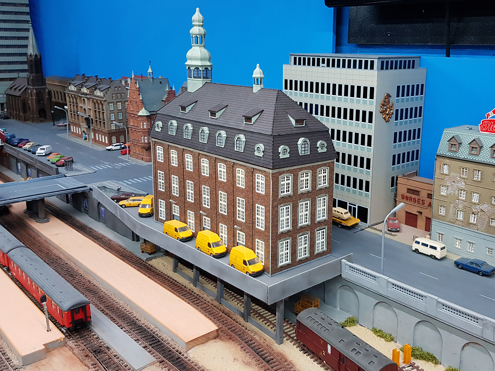

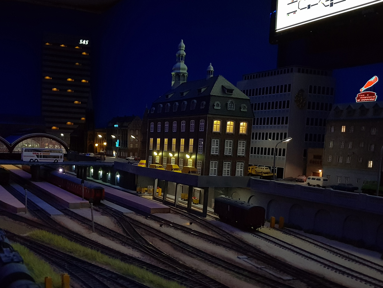

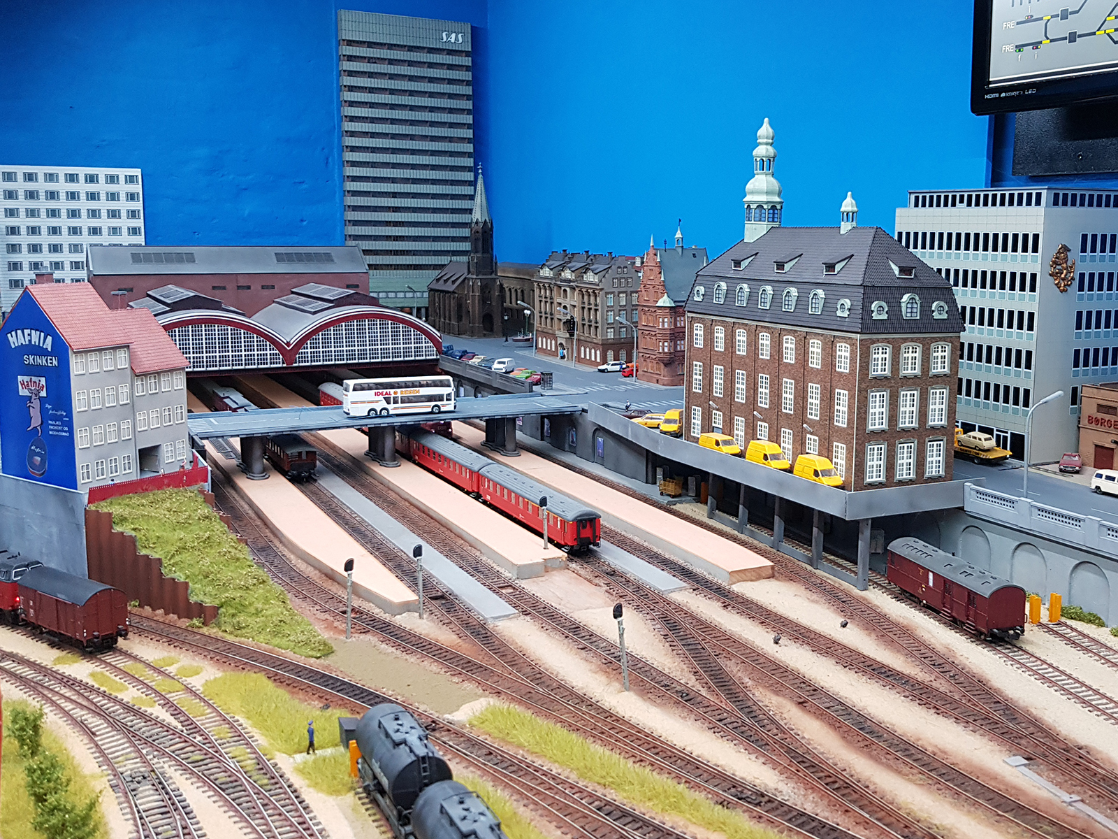

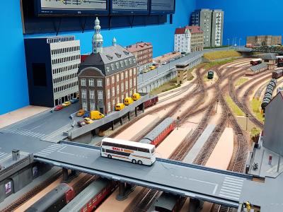

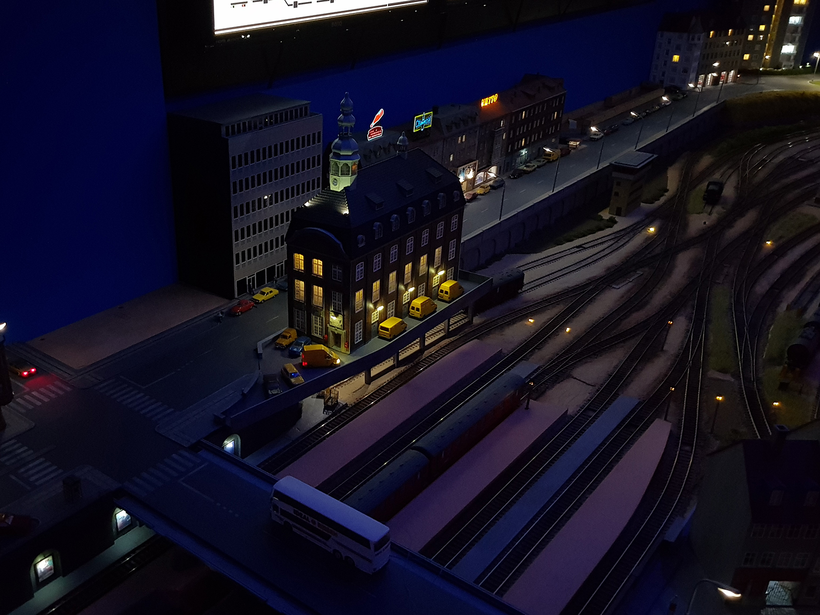

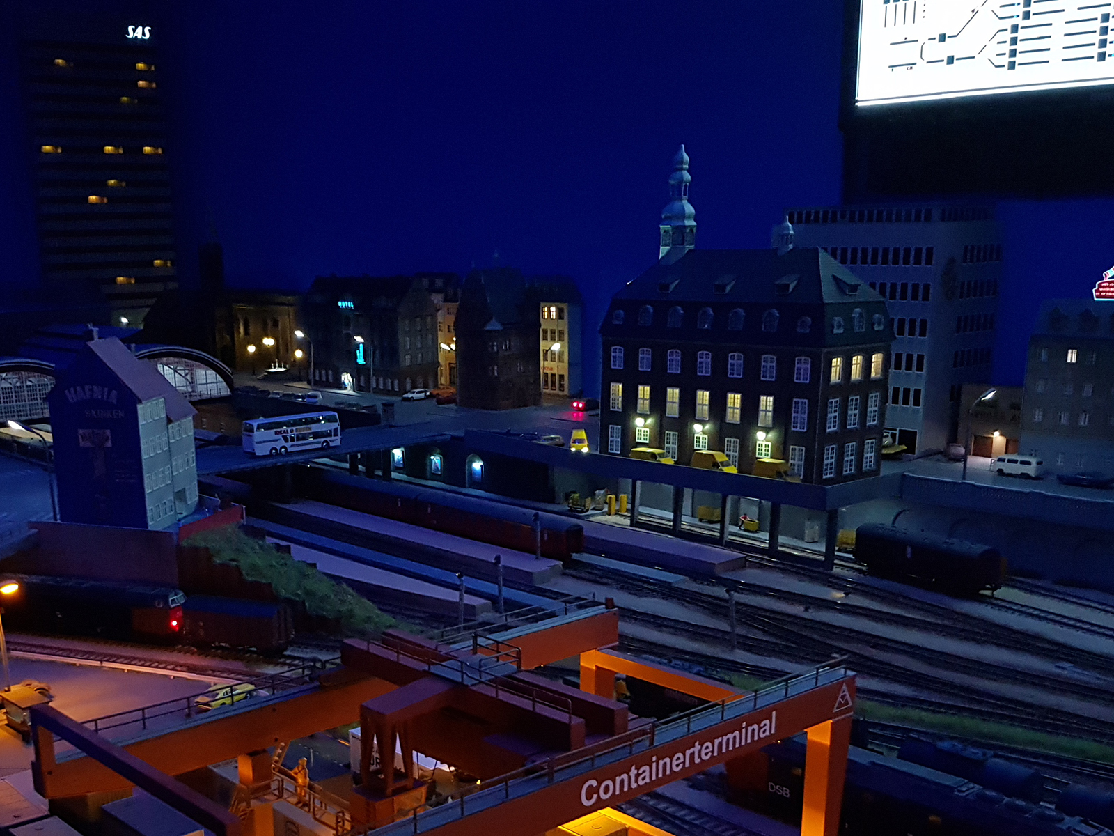

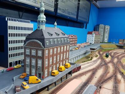

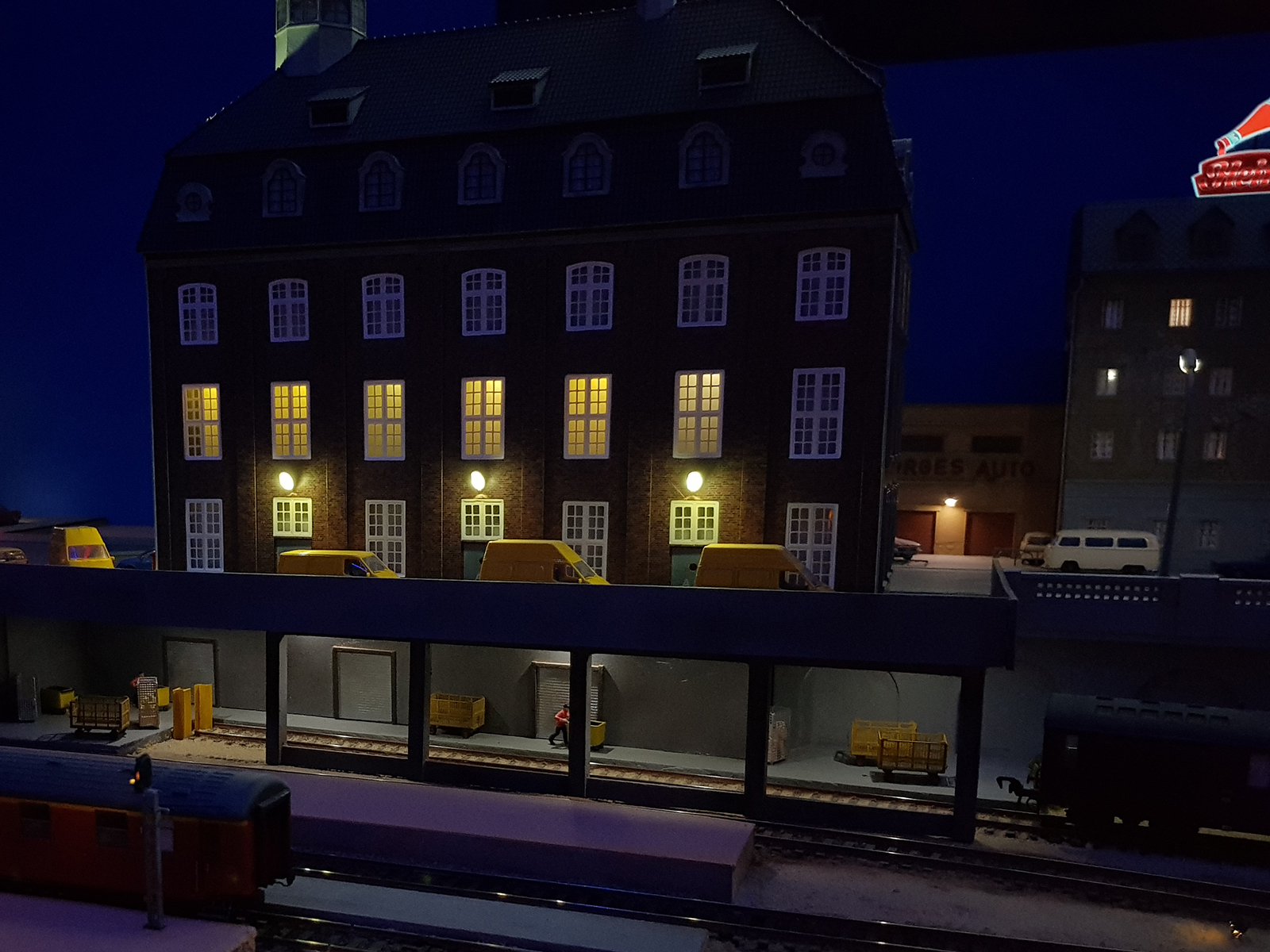

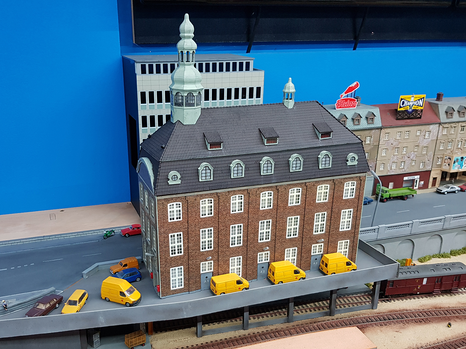

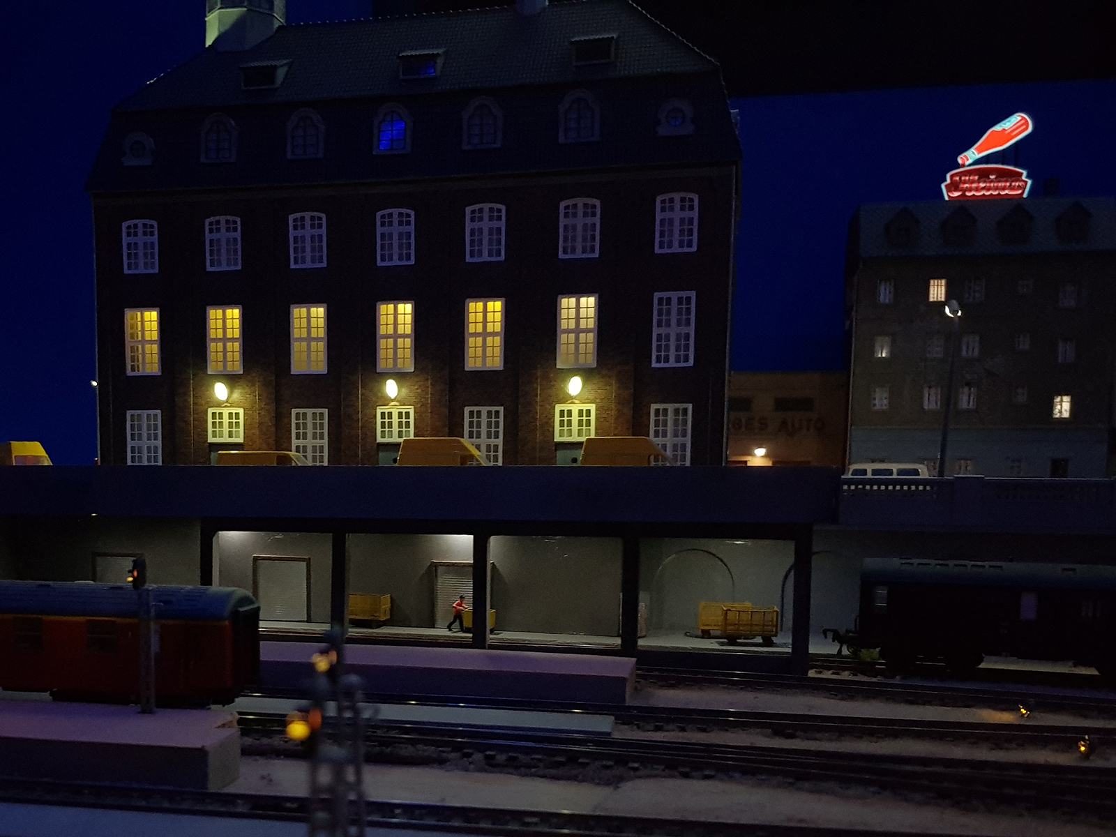

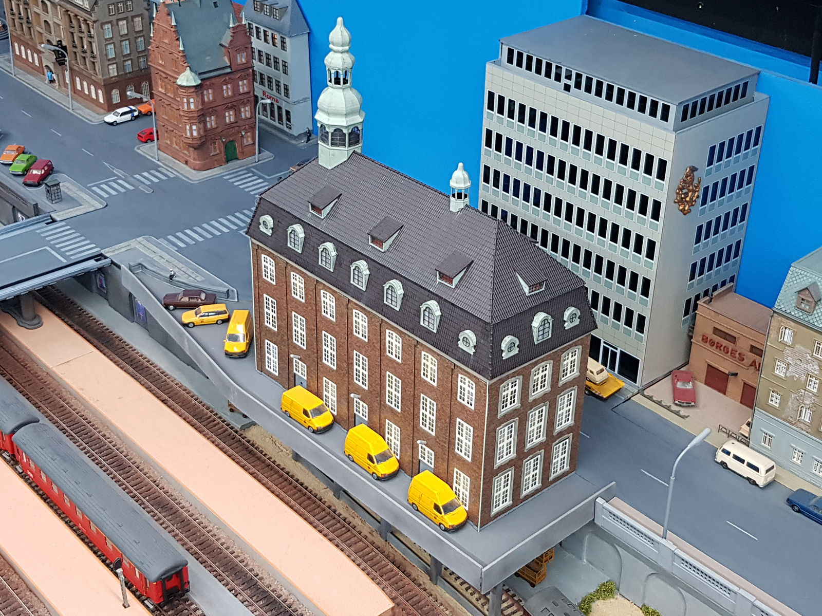

Postterminalen
Så er min version af postterminalen færdigbygget. Den er tegnet i AutoCAD og 3Dsmax.
Mure og tag er CNC fræst. Tårne og kviste, døre samt murpynt er 3D print.

Hej Ole
Det er virkelig flot lavet.
Torben
Torben
Indlæg: 1.960
Hold da helt op, hvor ser det imponerende ud Ole
jhcn
Lystrup
Indlæg: 760
Hej Ole
Jeg vil med glæde gentage mig selv - når du nu gavmildt igen deler billeder af dit arbejde! Og tak for det!!
Det er - igen - super flot lavet, og man kan kun være misundelig på dine evner - men jeg vælger hellere at frydes over det flotte resultat og håbe at egen evner kan udvikles i positiv retning Smile

Det ser fantastisk ud! Hvordan skabte du den belyste NETTO-reklame?
Indlæg: 1.202
Det er 5 stykker 3mm akryl plade, hvor bogstaverne er fræset ned med en kugle fræser.
Så er undersiden højglans poleret og 5 gule highbright led er limet på med krystalclear, som tører helt klart op.
En pic kreds gør at et bogstav tænder af gangen, og når alle 5 er tændt, blikker de alle 3 gange, slukker og starter forfra.

IMPONERENDE Smile
Jeg kan ikke lade være med at blive fascineret af, hvordan du med få velvalgte (og meget veludførte) detaljer og signaturbygninger gør, at man overhovedet ikke er tvivl om, hvor i verden, vi er.
Der er meget at lade sig inspirere af i de billeder, så gerne mere af den slags Wink
Hilsen Knarbjerg
Indlæg: 4.365
- men der mangler nogle Tivoli forlystelser i baggrunden over husrækken. Smile
