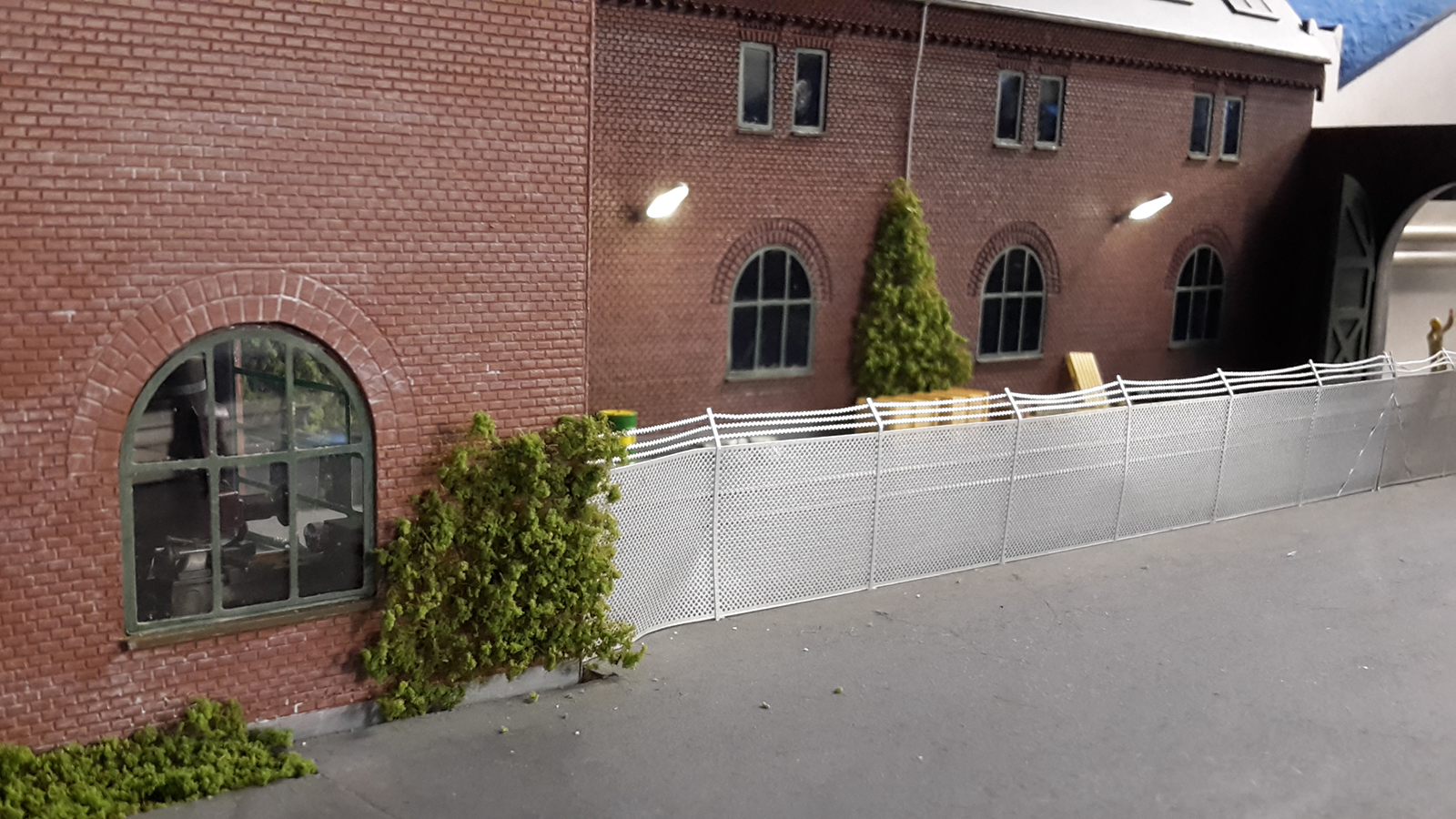

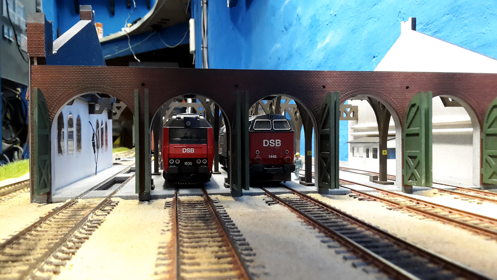

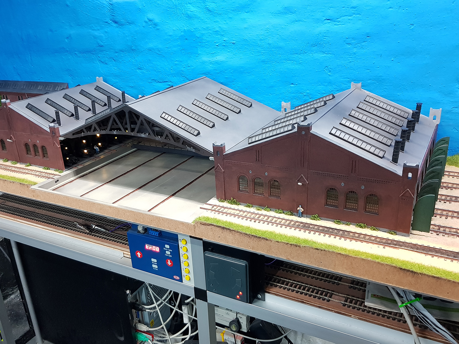

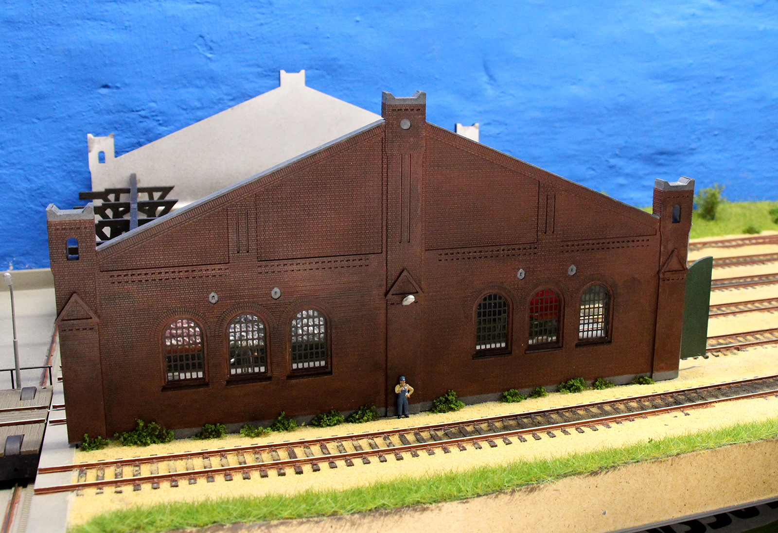

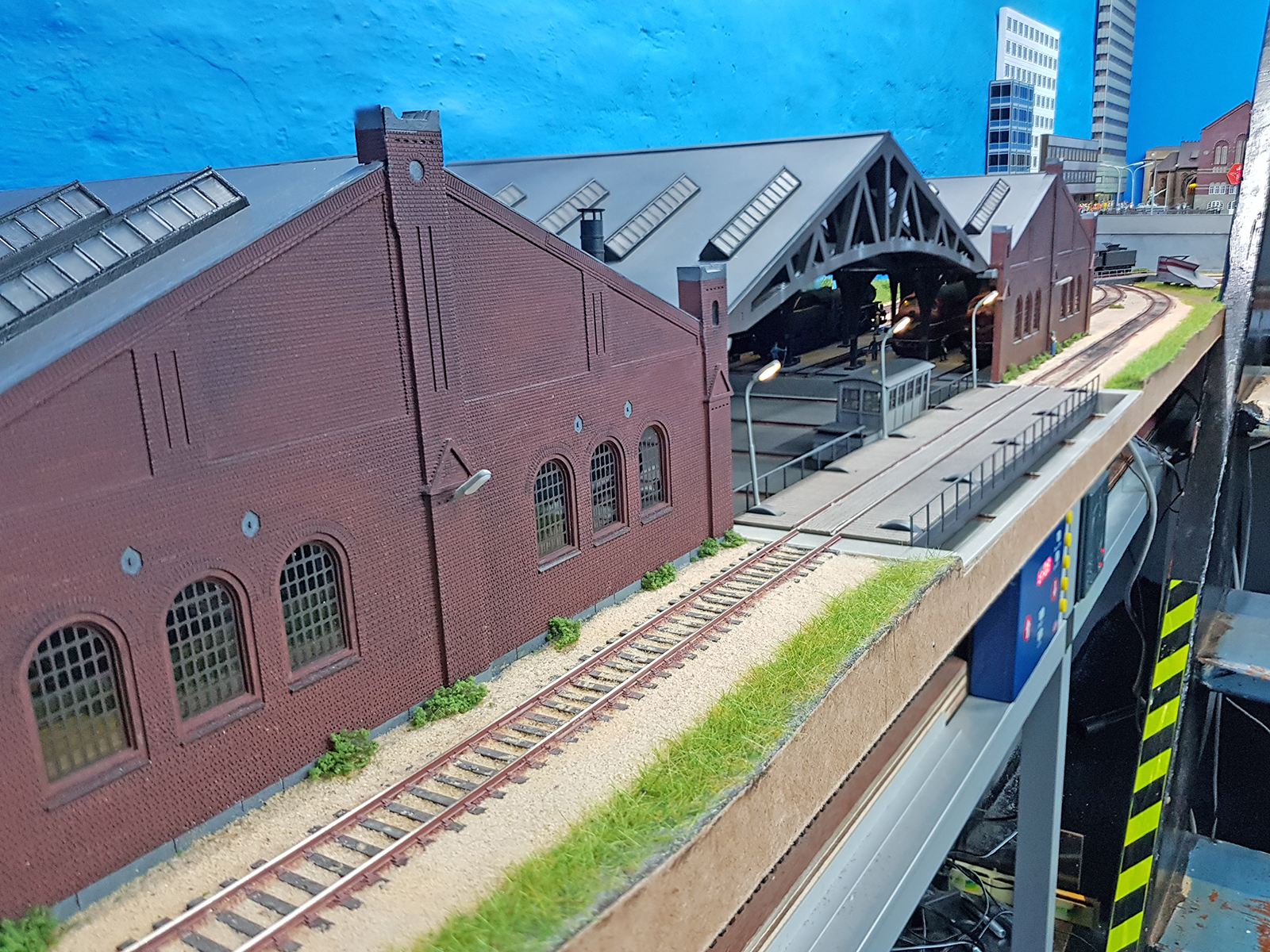

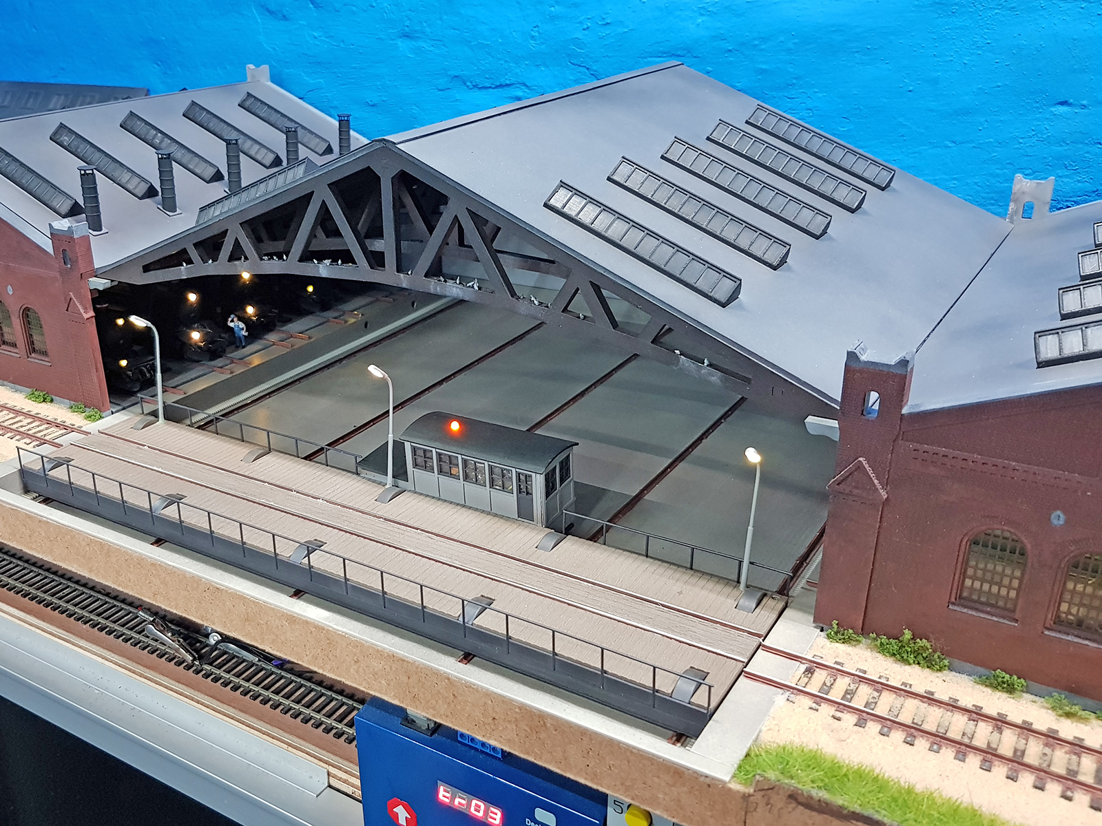

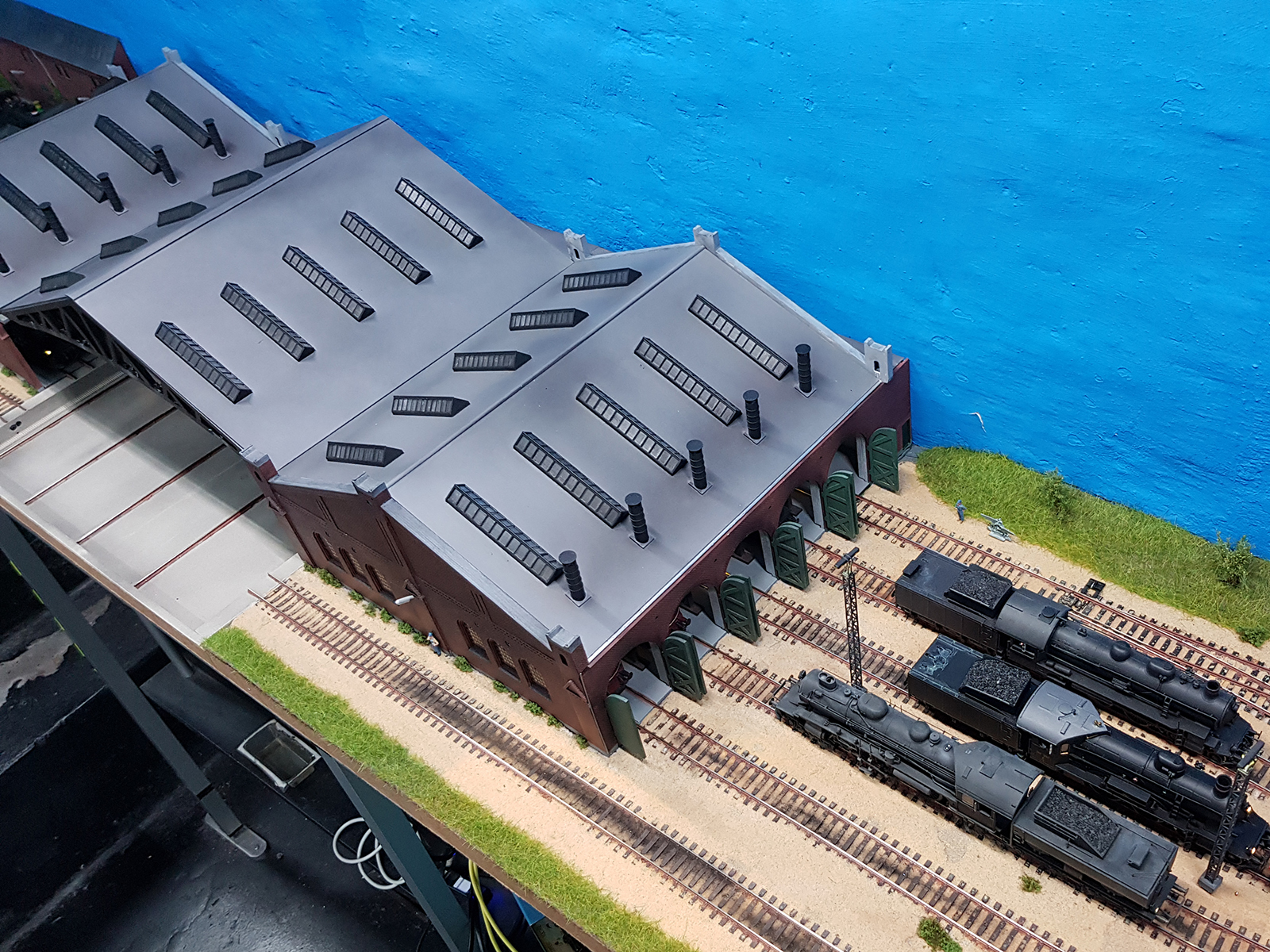

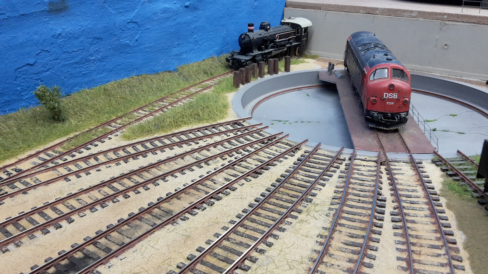

Så har jeg fået rejst alle mure til remiser og værksted.
Taget kommer som 3 aftagelige sektioner, hvor den midterste dækker skydebroen i samme brede som de 2 remiser.
Remise murene er  9mm tykke for at det ser rigtigt ud når man ser ind gennem åbningerne.
Jeg har valgt at lave de gamle porte selv om de blev ændret i 1:1 allerede i 50èrne.
Siderne er lavet ud fra billeder, hvor de enkelte sten er optalt, så jeg har fået en næsten korrekt murstens formation.
Den lidt afkortede Mx er lavet til at stå i den korte antydning af værkstedet
Mvh. Ole Vedel
WAUW!! Hvor ser det godt ud!!

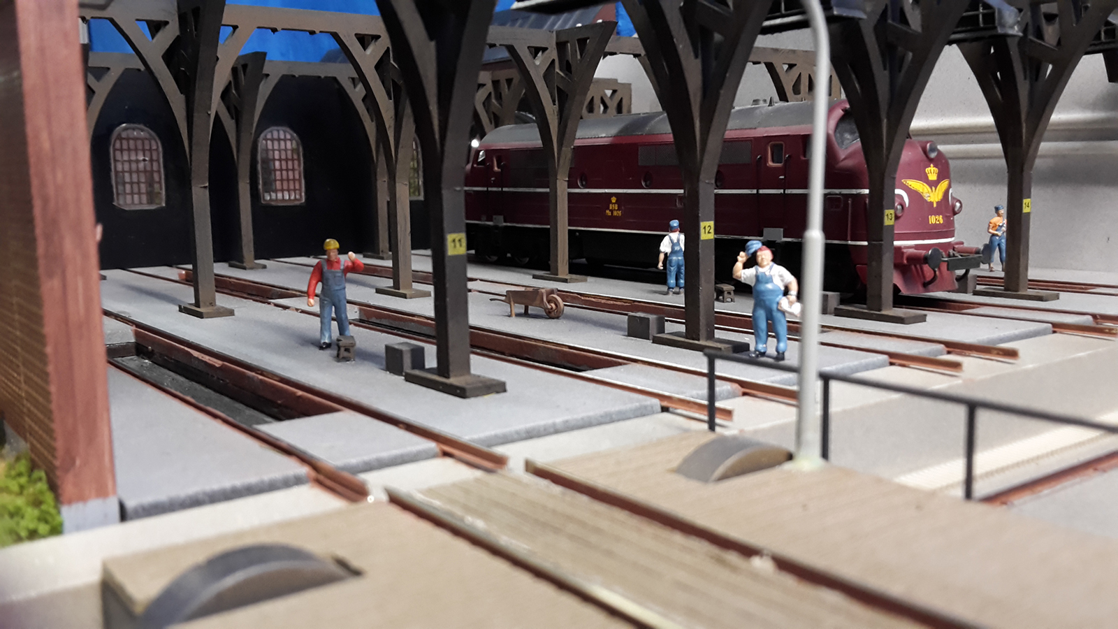

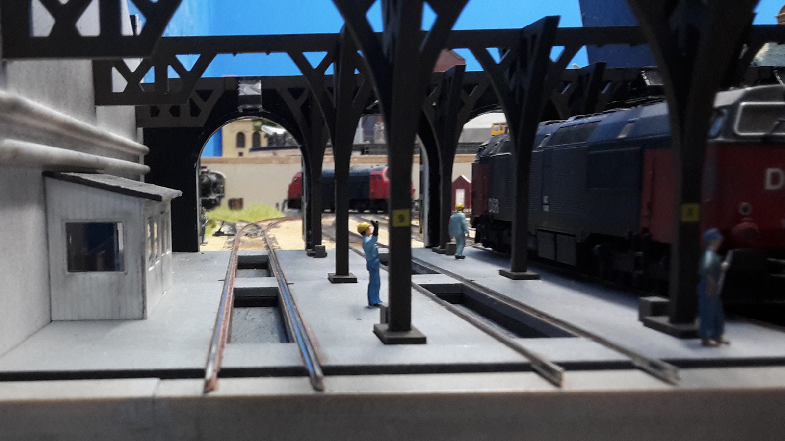

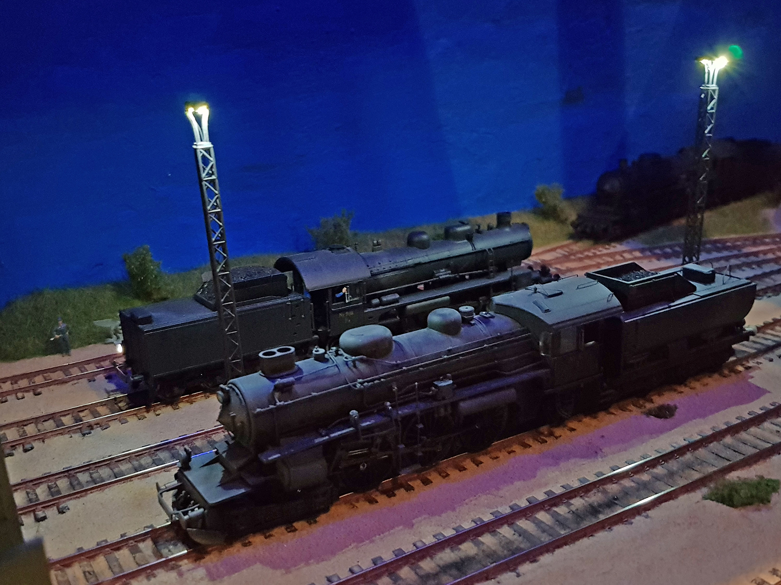

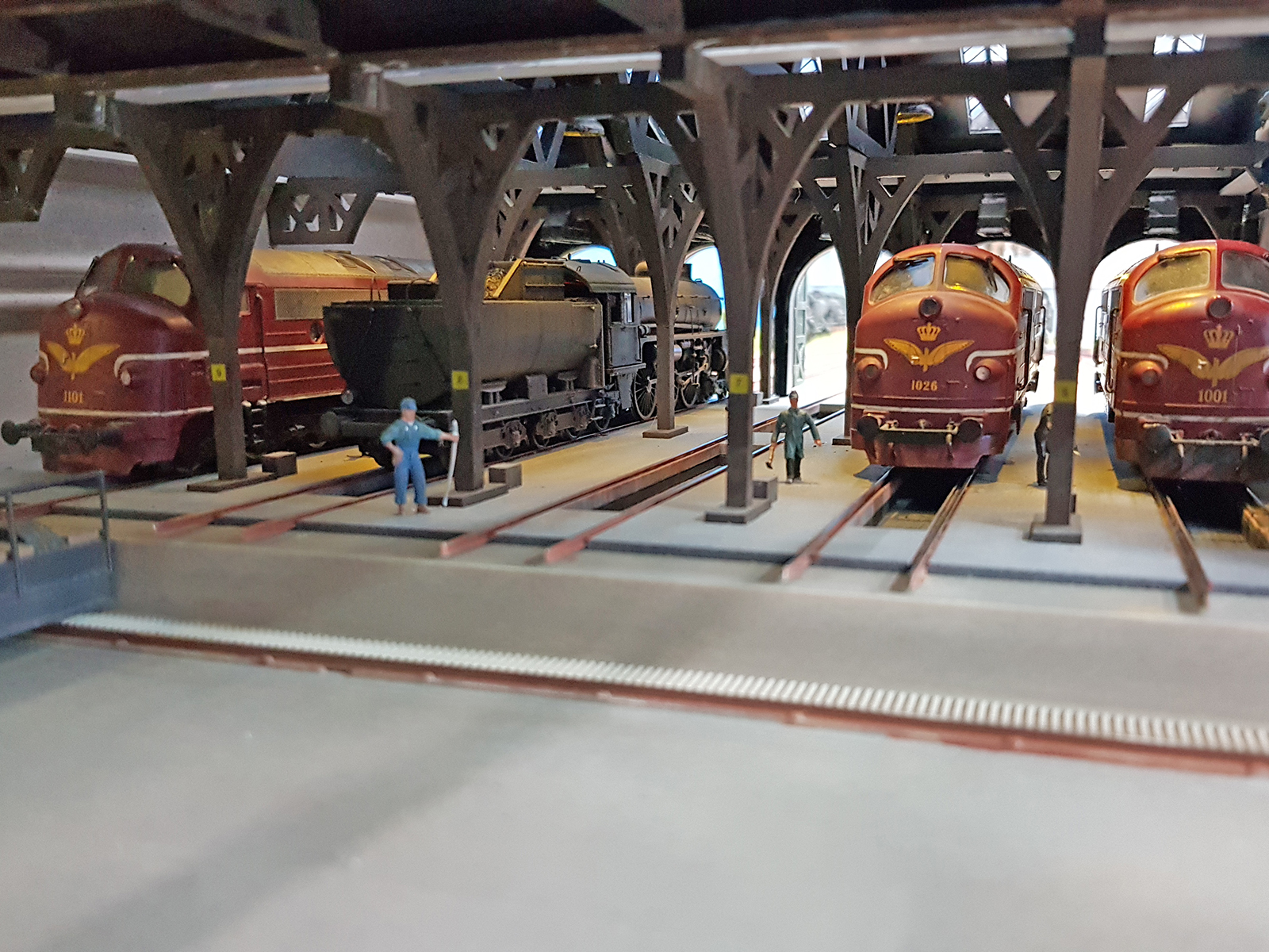

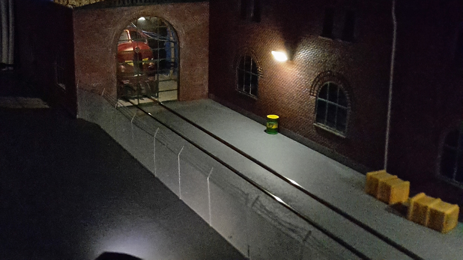

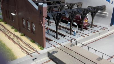

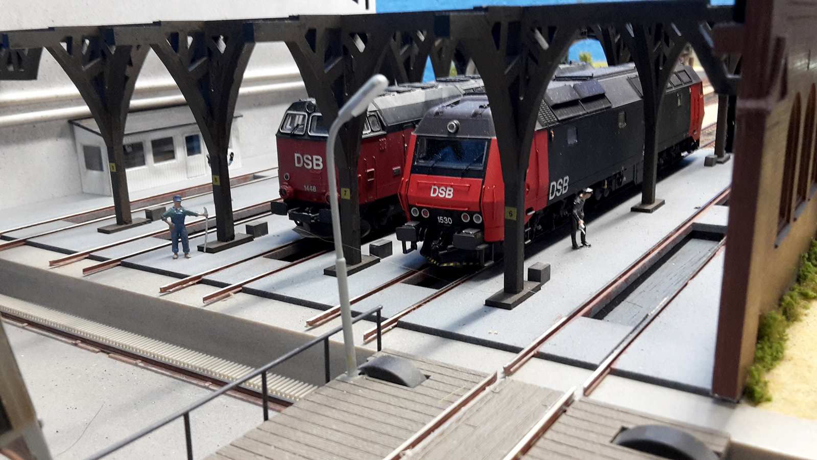

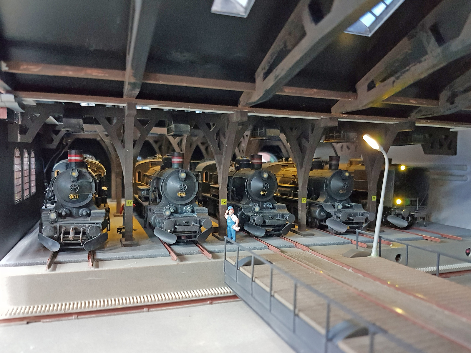

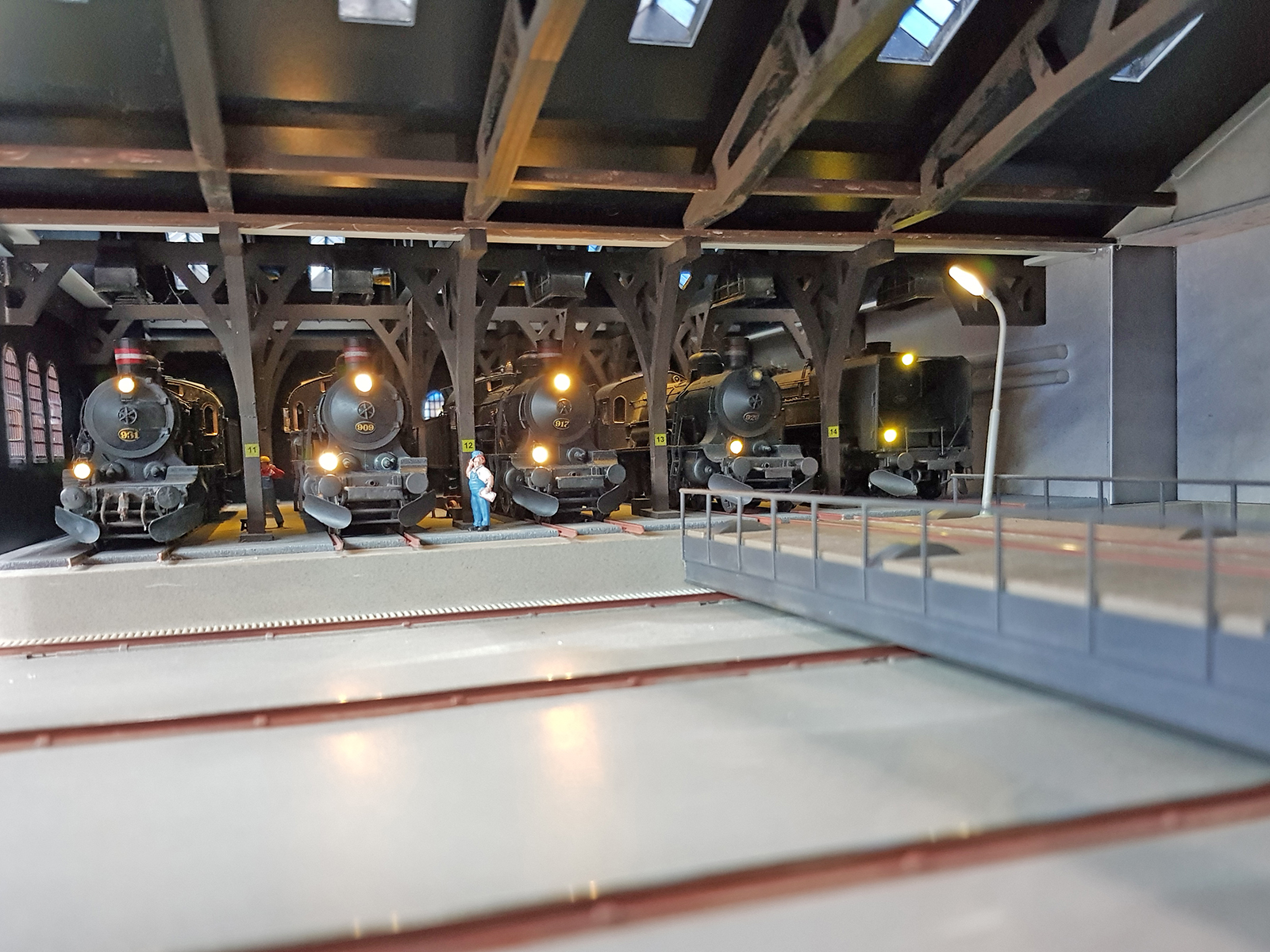

Efter langtid uden tag over hovedet, er remise arbejderne glade for lys og læ for regn og sne.
De 4 tag sektioner er aftagelige med stik til belysning. Tagdele er fræst polystyren, mens ovenlys vinduer, aftræks kanaler, lamper, duer og diverse interiør er 3D print.
Mvh. Ole Vedel

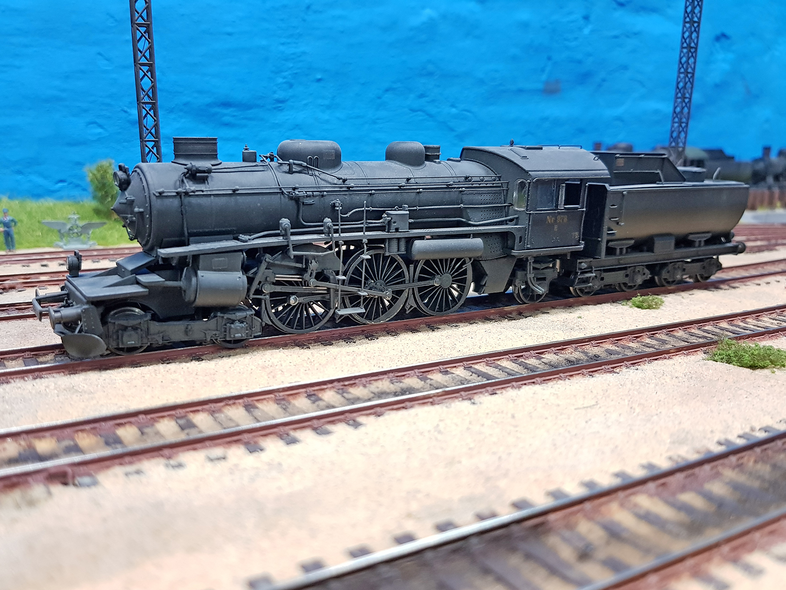

For pokker, Ole, hvor ser det godt ud.
Lidt sørgeligt med den "slagtede" P-maskine, der holder sammen med den udrangerede E-maskine.
Men igen. Totalt savle arbejde!
FK
Indlæg: 81
Det ser jo fantastisk ud.
jeg synes dog du har fået lidt fnuller i malingen da du malede oversiden af spærene i remisen.
hvis man ikke vidste bedre kunne man tro det var duer der sad og sov i stedet.

Den mest dækkende betegnelse jeg kan komme på for din remise er: MESTERKLASSE!
Vil du røbe hvilke materialer du har anvendt til murene og hvordan du er sluppet så flot fra murbuer og udskæringer.
Med de venligste hilsener
Jan-Eddie
Indlæg: 1.203
Jan-Eddie skrev:
Hej Ole
Jan-Eddie
Det er CNC fræst i 5mm polystyren som yder mure, og 4mm indvendig for at få de 9mm.
Alle murstens fuger er graveret.
Mvh. Ole Vedel
