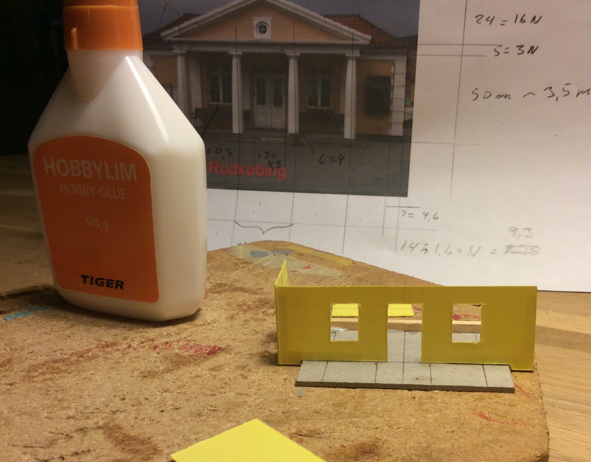

Her ses grundplanen udskåret i 1½ mm pap med de første mure monteret. Murene er lavet af 'boghandler karton' 190g fra 'Bog og Ide'

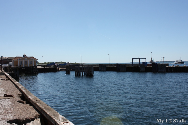

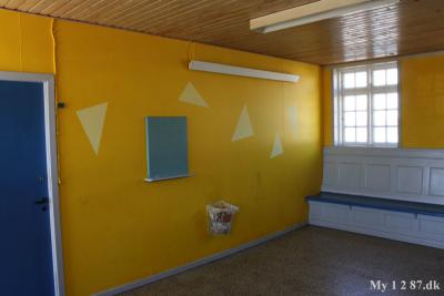

Det er en spændende bygning og jeg glæder mig til at se dit resultat.

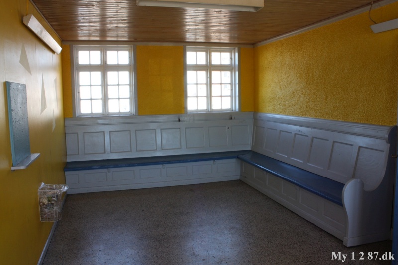

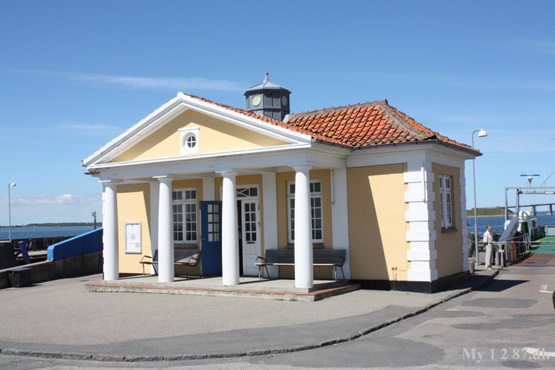

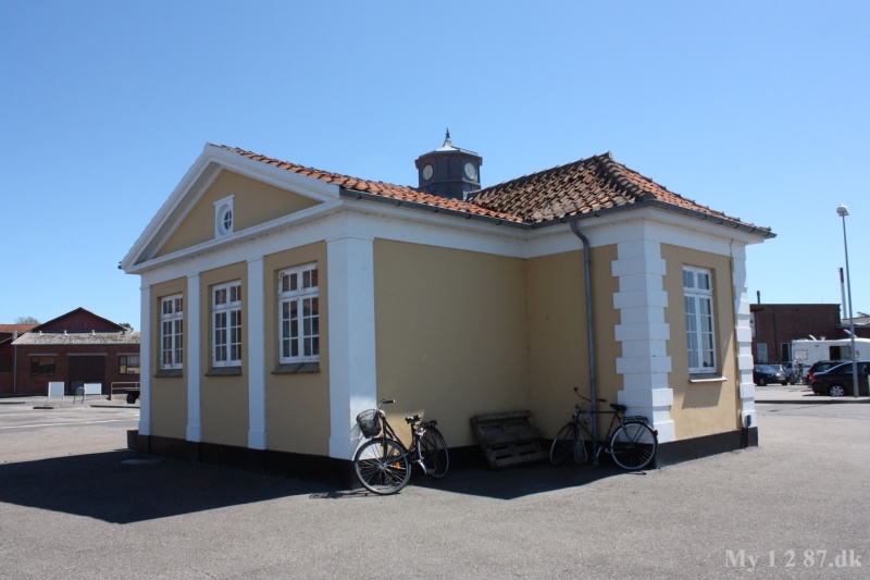

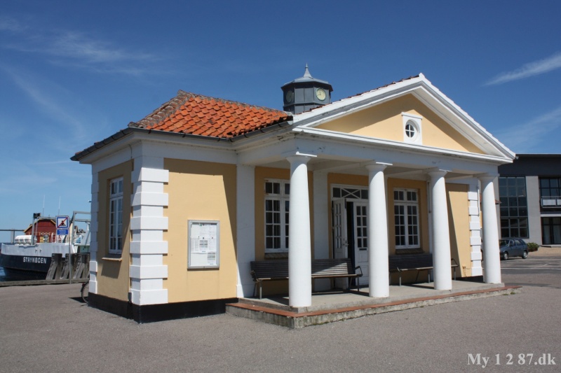

Jeg kan supplere med lidt billeder af forbilledet taget den 4. juni 2011.
BilledeBilledeBilledeBilledeBilledeBillede
Hilsen Erik, My 1 2 87.dk

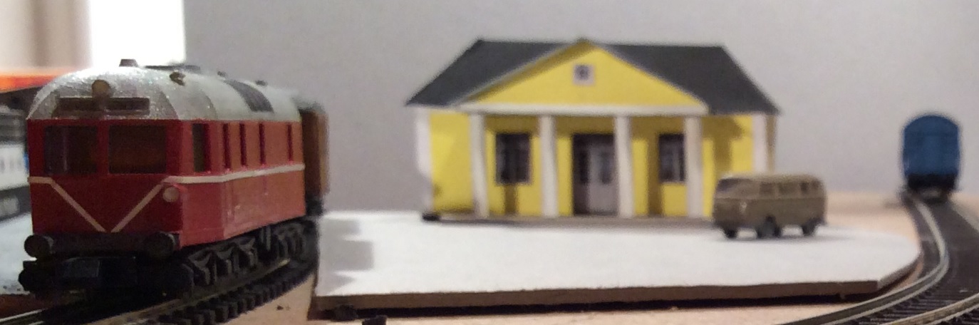

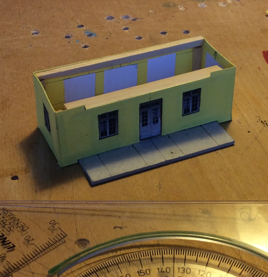

Jeg er kommet lidt videre. Her er lidt vinduer og døre monteret. De er printede fra Google billedet.

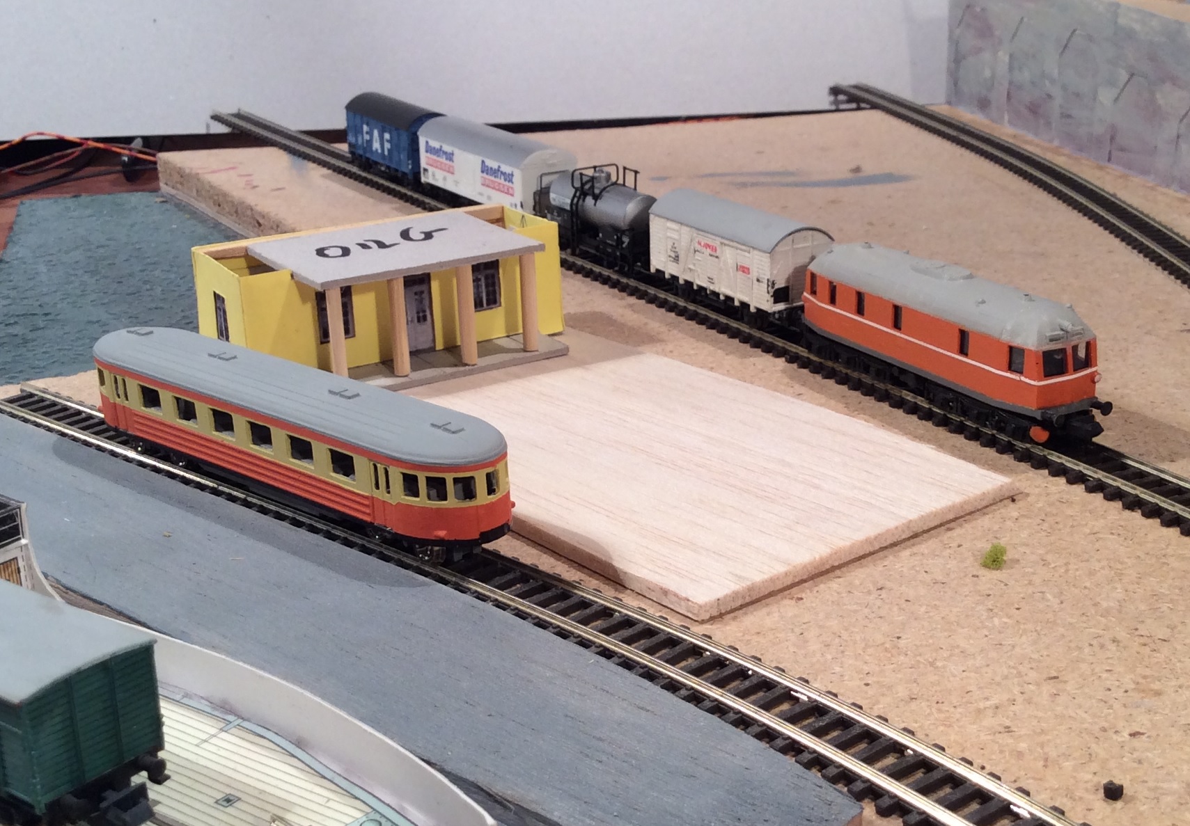

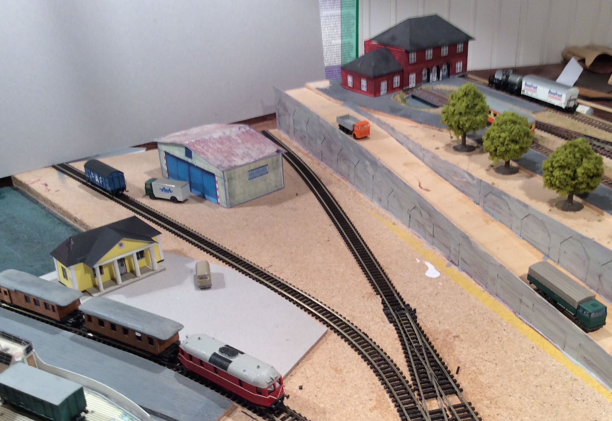

Lidt søjler og en prøveopstilling på havnen.

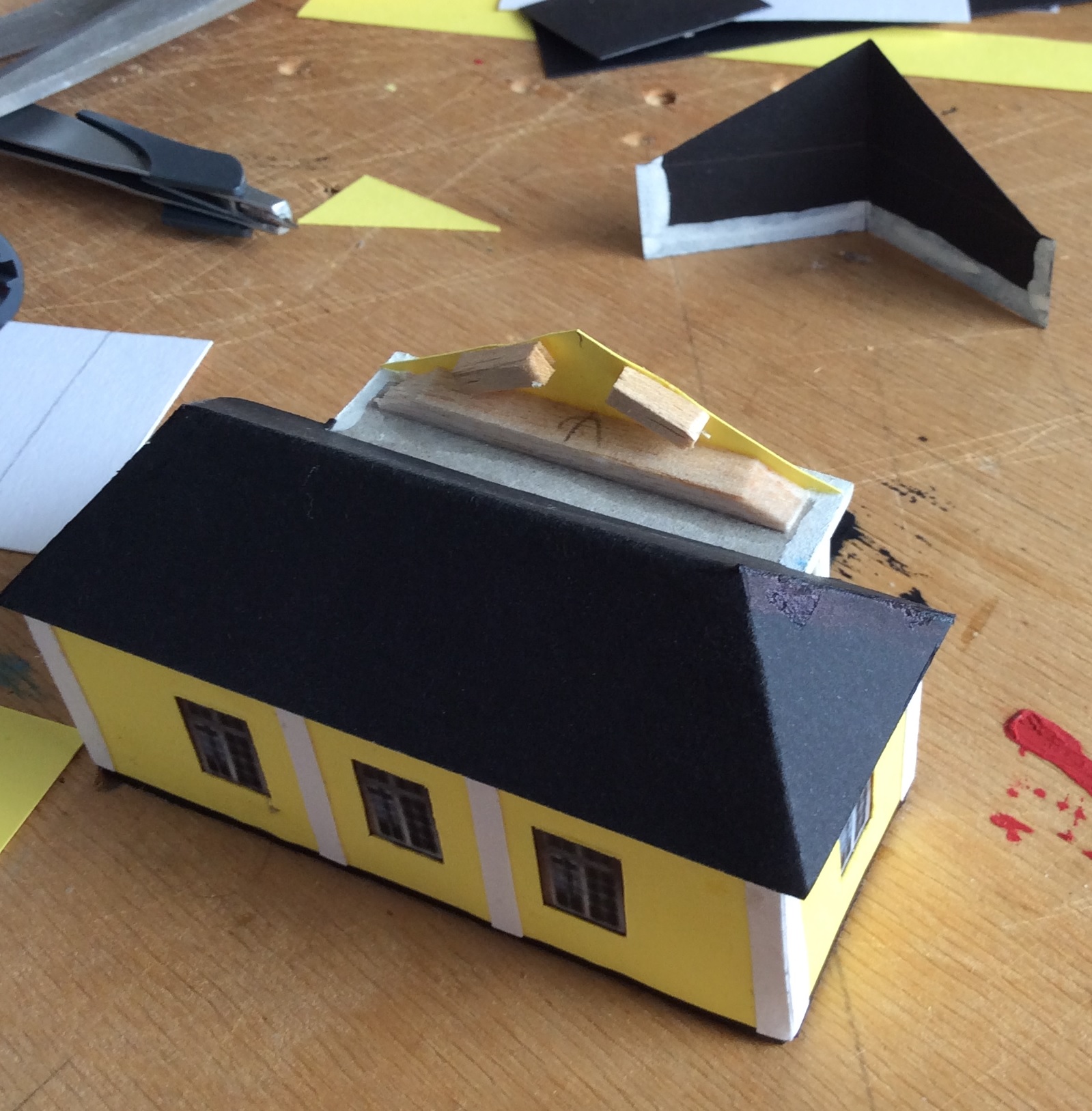

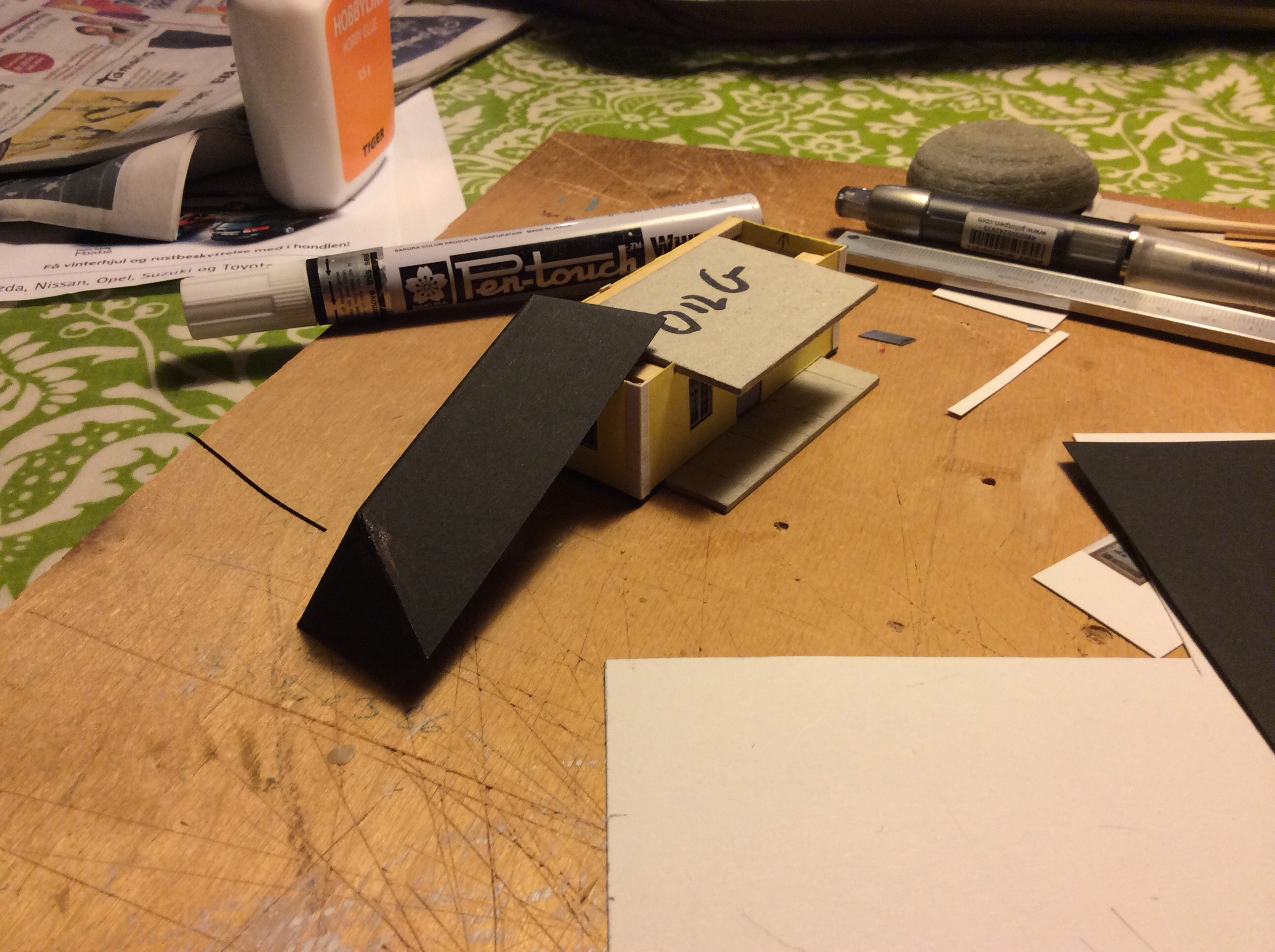

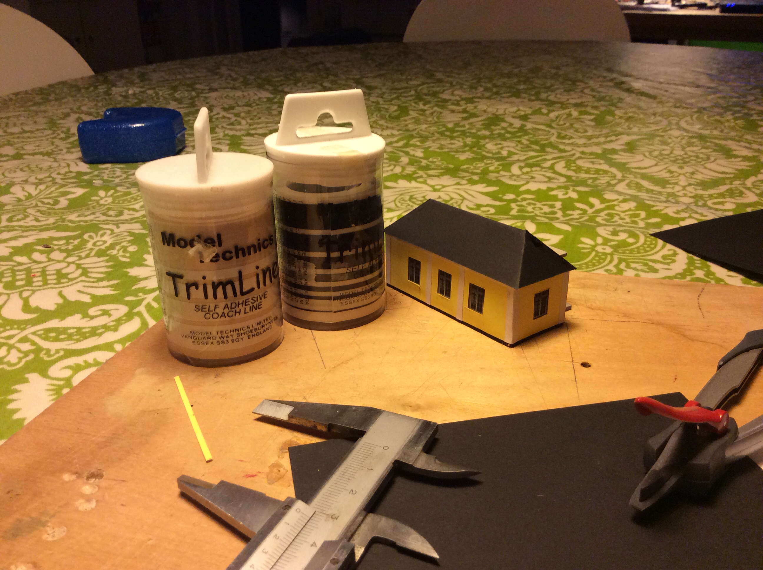

Det store valmtag er nu klart til prøve montage. Jeg har valgt at lave det i sort da jeg ikke lige har et trick til lave røde tagsten i N. Så mangler vi bare taget over søjlerne.
 Der er også kommet sokkel og diverse lodrette 'friser. Soklen er lavet af sort Trimline mens de vandrette bånd under tagkanten er hvid Trimline.

Her ses det indvendige af gavlkonstruktionen. 190 g kartonen er meget tynd så der kræves lidt afstivning.

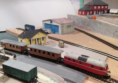

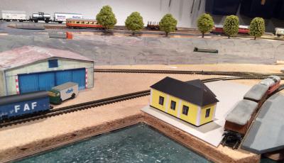

Så er vi kommet ned på havnen igen. Her kigger vi fra søsiden.
Her er vi klar til afgang. Håber det kommende år giver mulighed for en ny færge.
Afgang igen, her i øjenhøjde.

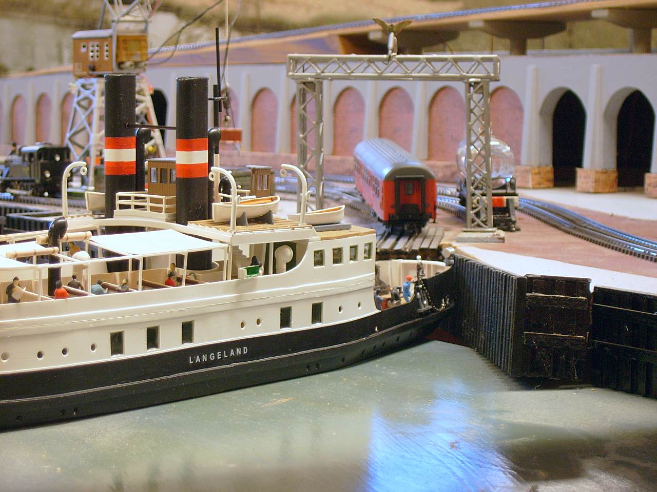

Det er et billede fra det hedengangne Holbæk Model Jernbane Klubs anlæg. Færgen er kun på besøg, den er min egen.
Hvis vi ikke var blevet lukket så havde havnemiljøet, som du så fremragende har eftergjort, været næste byggeopgave i klubben.
